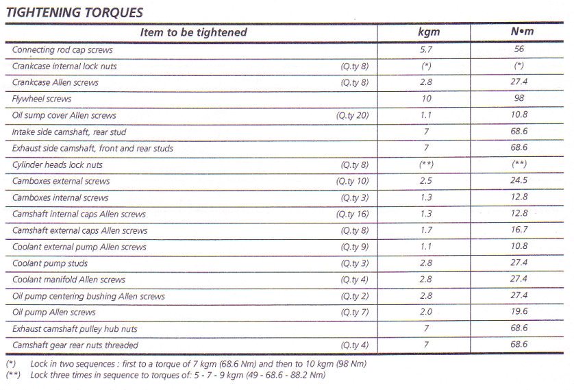

En regardant la photo je pense que le filetage est un pas à droite.
Le couple doit être de 7 mKg si je comprends correctement le traducteur Google.

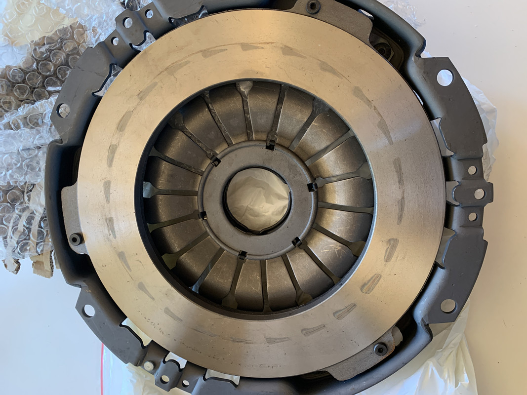

PS : Attention avec l'embrayage de la photo précédente, les petites dents qui retiennent le plateau au centre du mécanisme ne sont pas solides.
Si la queue de boite tape dedans au remontage ça casse. Une seule ça passe, mais si c'est violent, le plateau tombe dans le mécanisme.
(Il faut avoir déjà changé un embrayage de ce type pour comprendre...)

Merci pour cette info embrayage.
Je vais remonter la boîte au sol donc peut être un peu plus facile
Que sous la voiture
Pour le pas je pense aussi qu il est à gauche cela parait logique pour ne pas que les écrous se dévisse
Le couple semble bien 7 par rapport à cette liste
Merci d ailleurs pour la liste elle va me servir
