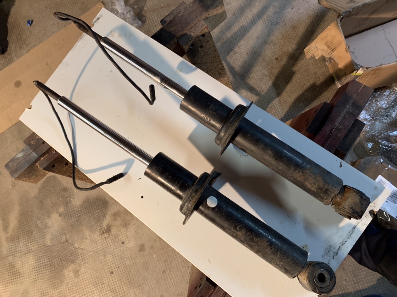

J ai démonte les amortisseurs arrière pour la 222 4v que j,ai fait venir de chez Emilano.
J ai des avants aussi.
Est ce quelqu un aurait a me prêter le boîtier de commande et la centrale pour que je puisse les tester avant de les envoyer se refaire?

Hello,
Tu ne peux pas les tester directement sur la connectique des avt qui sont facilement accessibles ?
Je sais que P.Nallet a un kit complet. Mais bon pour le récupérer pas fastoche
Sbor

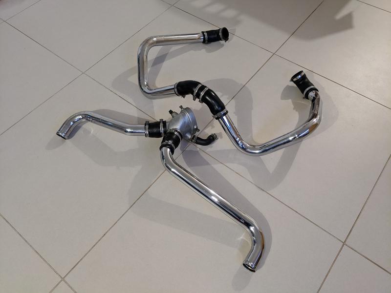

La fuite est en amont du papillon, donc c'est pas trop gênant. En revanche qui peut me dire si cette pièce est en Zamak .Cedfred a écrit :Hmmm... on dirait bien que tu as une fuite d'air: je crains qu'il ne faille que tu répares!
Maserati 2.24v
- Messages : 8977
J'espère que qqun te dira en quel alliage c'est fait, bien possible que ce soit du zamac, facile à mouler.
Dans tous les cas, je ne m'aventurerais pas à le recharger en métal par soudure.
Peut-être que le dépôt d'une résine adéquate peut suffire? (si la portée de joint n'est pas abîmée et reste étanche, ce qui semble être le cas)

Il y a bien une fissure traversante. j'en ai discuté avec un collègue, il me propose de former une petite gouttière en fine tôle, et venir la coller avec une colle bi composant. Cela me paraît pas mal. Je ferai des photos.Froggie a écrit :J'espère que qqun te dira en quel alliage c'est fait, bien possible que ce soit du zamac, facile à mouler.

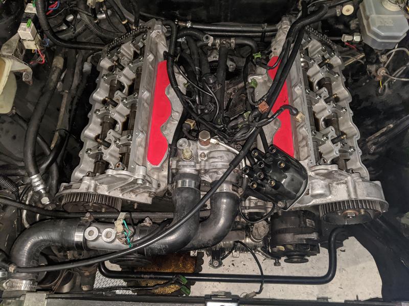

Bon c'est pas grand chose pour certain, mais pour moi c'est une étape . J'ai déposé ma première distri !
Maserati 2.24v
On se souvient toujours de sa première fois

Bon, il reste bcp de boulot avant la remise en route, mais j'avance doucement !
Maserati 2.24v

Aujourd'hui dépose à l'atelier idu plénum et des caches AAC pour Décapage, sablage et peinture .
En attendant, je poursuis mon chemin de croix vers la pompe à huile et la mission du jour est réussie avec la dépose de la roue crantée du vilebrequin !
Prochaine action repositionner le compresseur de clim pour permettre de libérer la pompe ....enfin j'espère !

Je n'ai que 2 soucis :
- démarreur HS,
- une fuite d'huile, avec une très forte probabilité de joint spi vilo HS (cela goute et le CT ne passera pas).
Pour le reste tout va bien, mais pour remplacer les 2 éléments déffaillants, bah il y a pas mal de choses à déposer...j'en profite donc pour nettoyer, faire un peu de peinture et corriger ce que je trouve !
