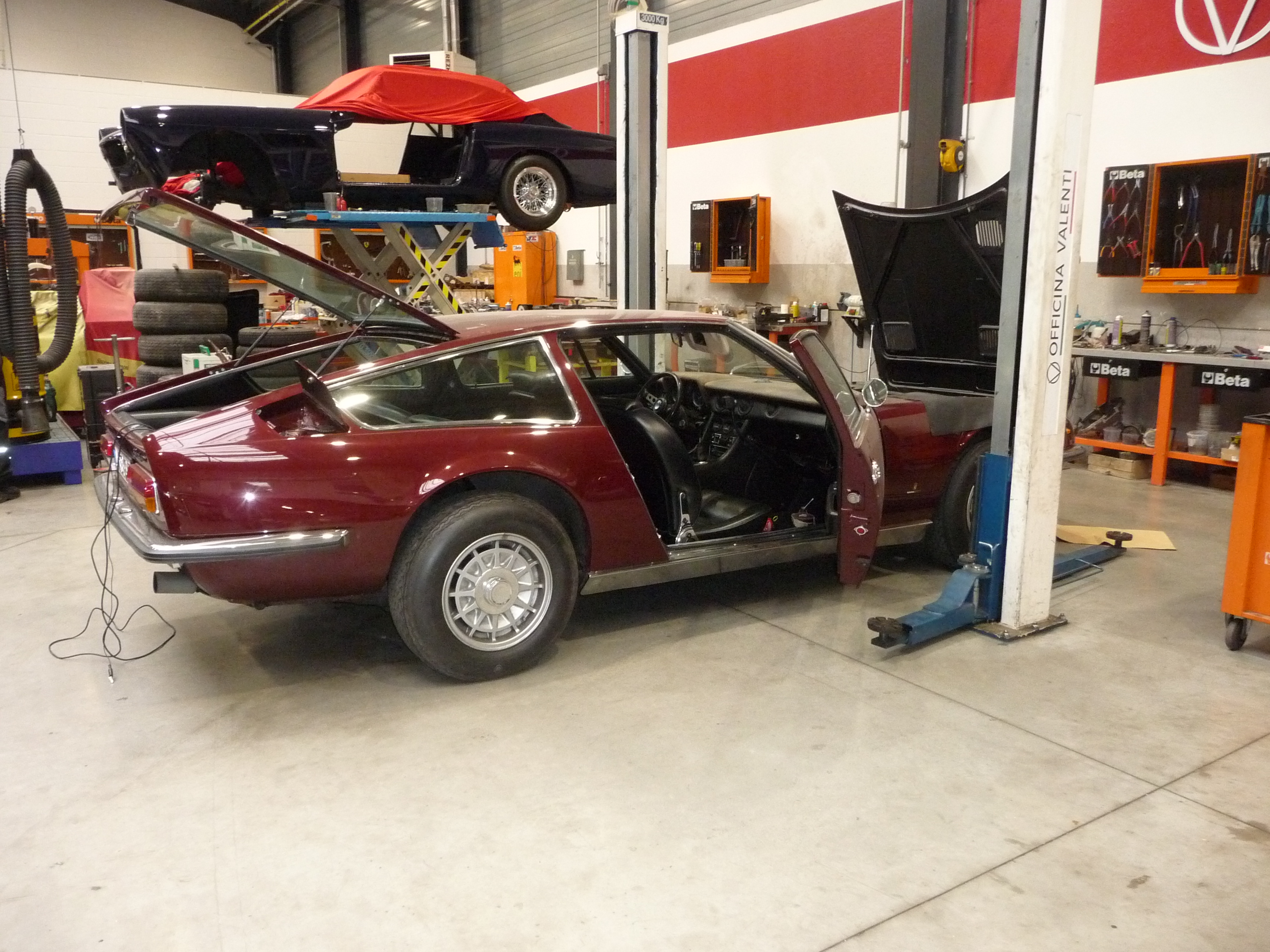

Visite à l'Officina ce lundi, premier jour de réouverture de l'atelier.
En principe les clients n'ont plus le droit de pénétrer dans l'atelier pour cause de Covid, pour la sécurité mais aussi çà cause de possibles contrôles.
J'ai quand même eu le droit d'aller faire un tour rapide
Alors non, elle n'est pas prête:
Mais ça avance.

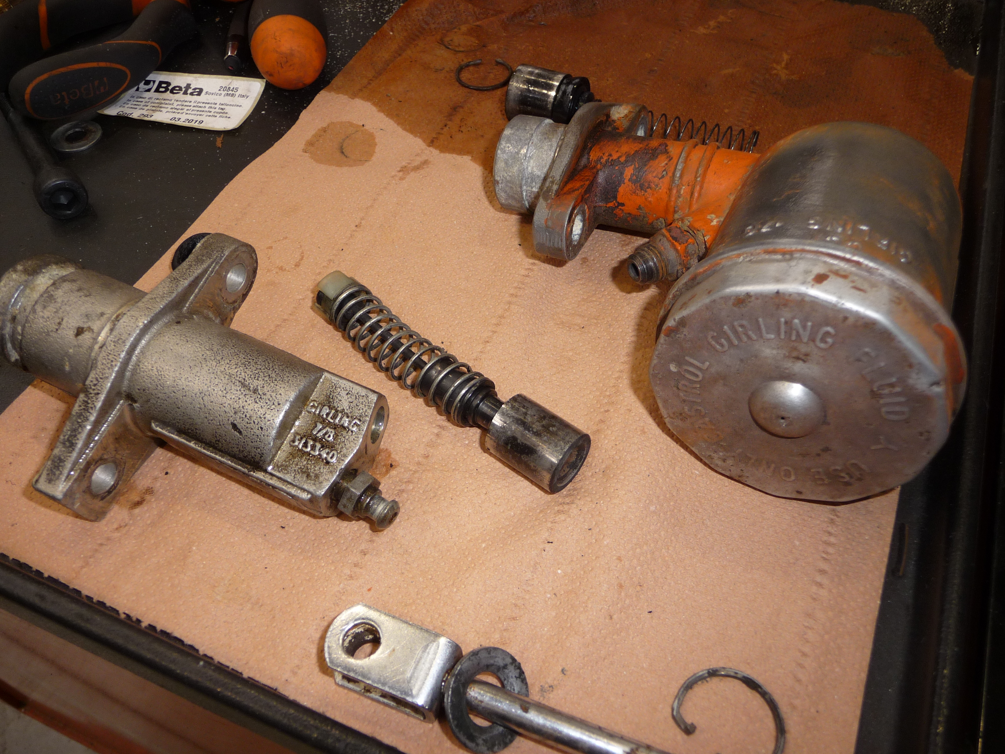

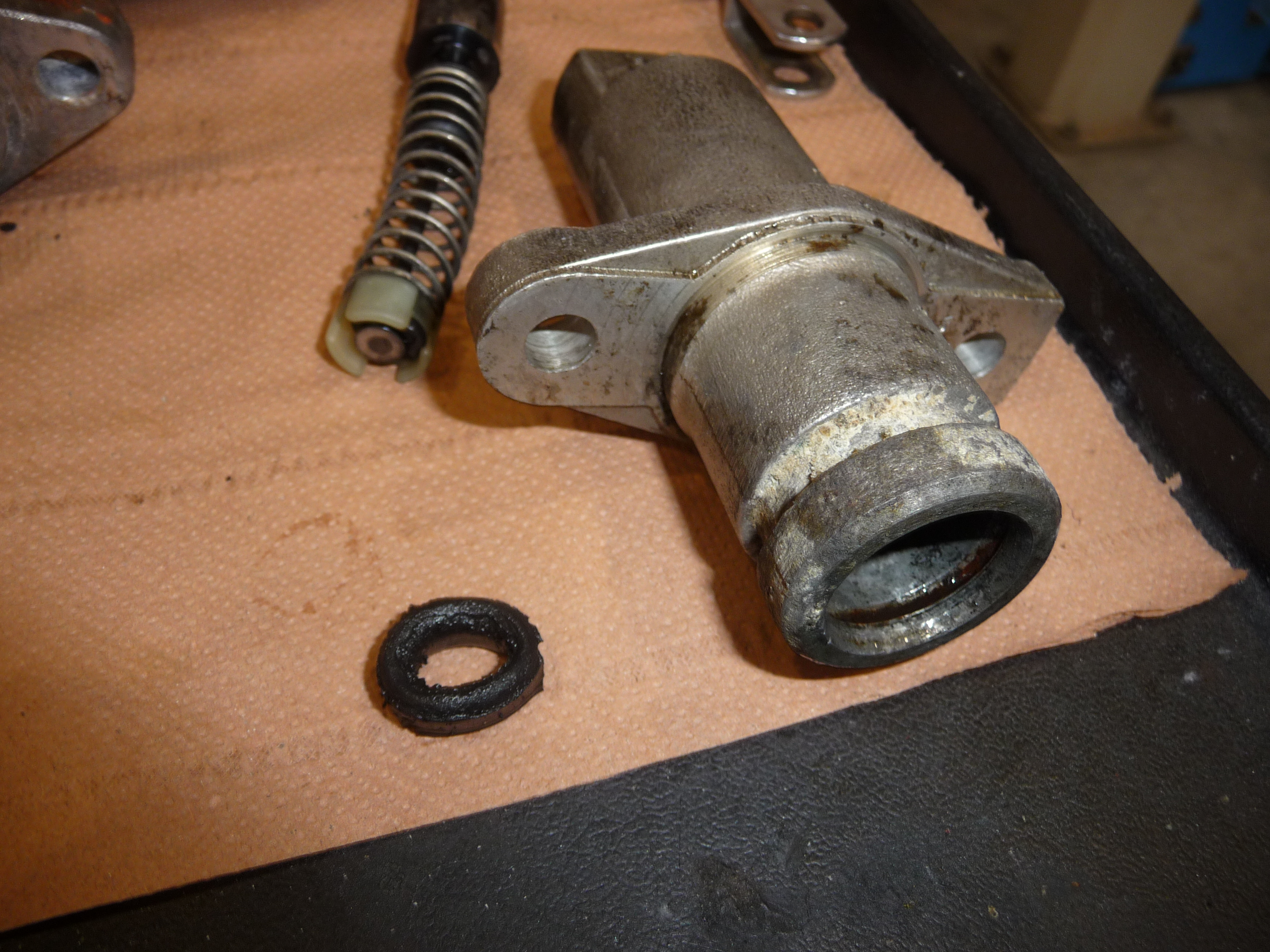

Concernant le circuit d'embrayage, le vase et la pompe ont été démontés:
Un joint est mort, raison de la fuite dans les pieds:
Il faut espérer qu'on peut le réapprovisionner.
En principe ça devrait se trouver, ce sont des pièces Girling équipant Jaguar.
Mais ça avance.
La vanne A/C est de retour de réfection et va être remontée.
