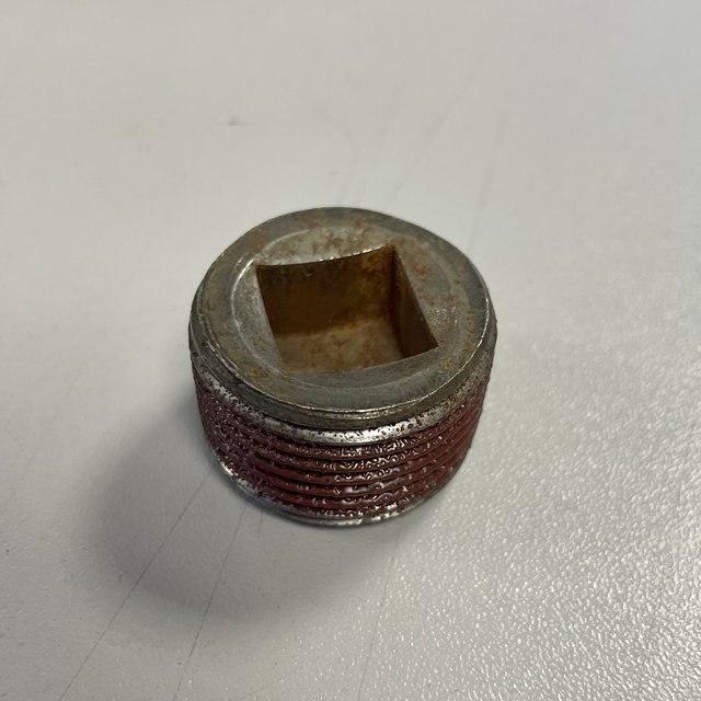

Bonsoir,
Je recherche le bouchon de remplissage de carter de différentiel pour ma Biturbo de première série à carbu. Apparement c’est la référence 316220346.
Je pensais que c’était un bouchon de 24mm mais finalement ça doit être un poil plus grand car j’en ai testé un tout neuf et il est trop petit de peu…
Avez vous les dimensions exactes du bouchon d’origine? Ou une idée pour trouver le bon modèle?

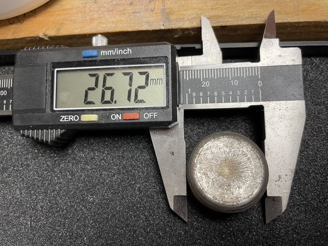

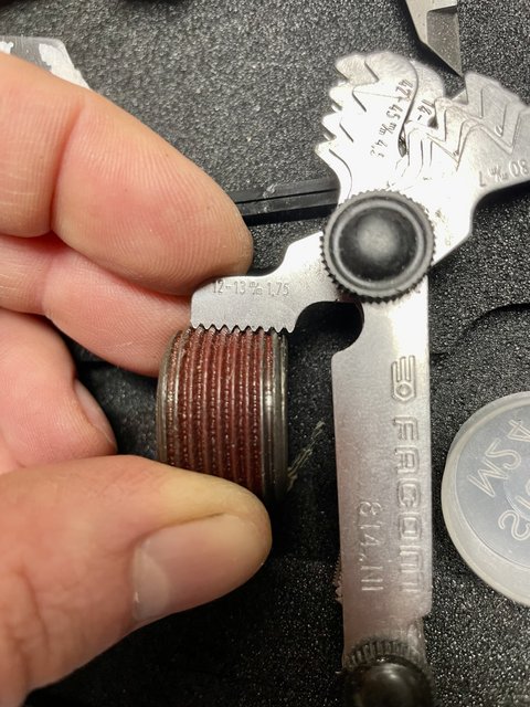

C’est donc du 27mm avec un pas de 1,75mm, et une clé de 12mm (idealement 12,5mm)
Au moins on pourra en retrouver plus facilement si besoin :D
