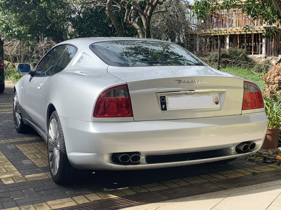

Excellente nouvelle.
Il ne te reste plus qu'à nous présenter la belle avec quelques photos. ;)

salut a tous et voici une photo j’en ferai plus bientôt
