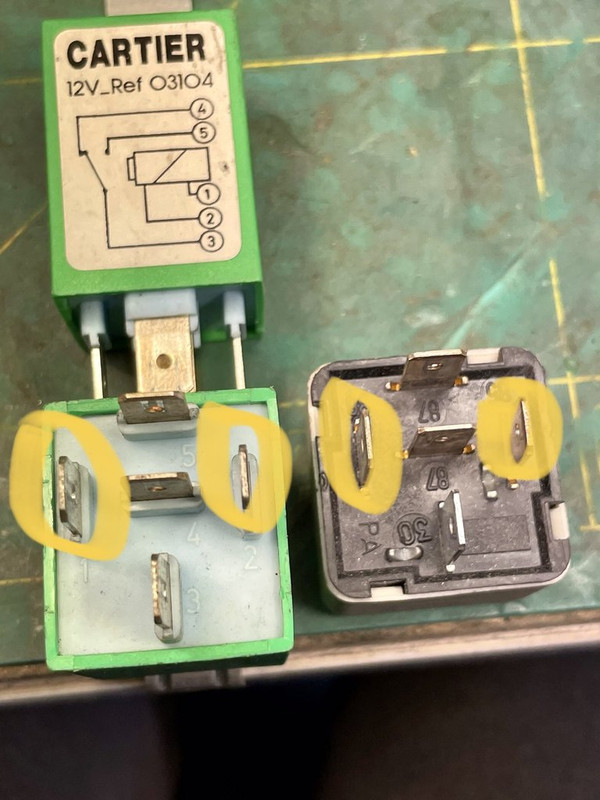

J’ai les deux types de relais :
Ceux d’origines avec le fusible et les bornes du 12v en angle (cf photo) et idem de ceux fournis chez Birdcage. Fonctionnent parfaitement sous le capot moteur (excepté pour le démarreur)

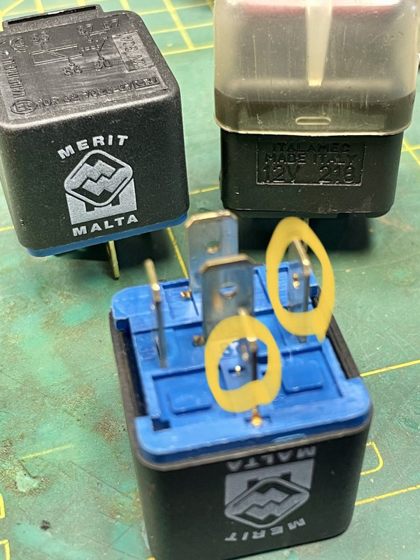

Et ceux où les bornes 12v sont de chaque côté des bornes 87, et donc les 30 et 87 alignés. Présent sur la boîte à fusible derrière la boîte à gants,,,
Concrètement, les deux types peuvent se monter sur les supports, mais comment être certain de mettre les bons en configuration d’origine?
Je mets que photos d’illustrations, j’ai entouré les bornes de commande 12v des relais :
Ci dessous les relais neufs type Birdcage et ceux d’origine avec le fusible 16A intégré
Ci dessous ceux utilisés pour le contrôle du démarreur et sur la boîte à fusible
