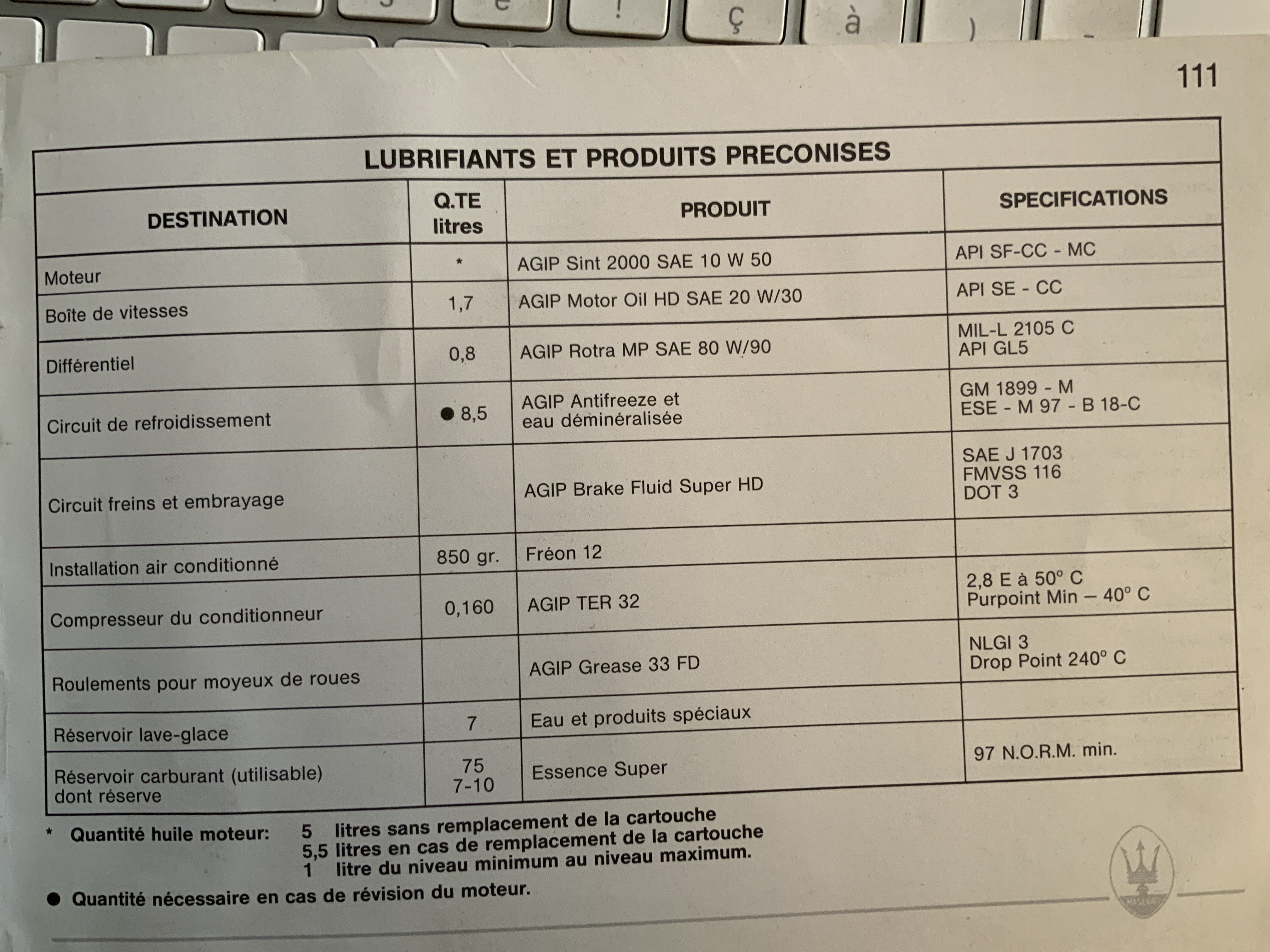

Bonjour à tous
Quelqu'un peut-il me dire quel sont les quantités d'huile pour ma biturbo de 86
Moteur?
Boite?
Différentielle?
Je viens de vidanger le moteur et je trouve 8 litres!!!!
Je crains une entourlouperie masquée
Messages : 10319
Re: Quantité huile
8 litres :shock:
Avec un peu de chance tu as du liquide de refroidissement avec :o

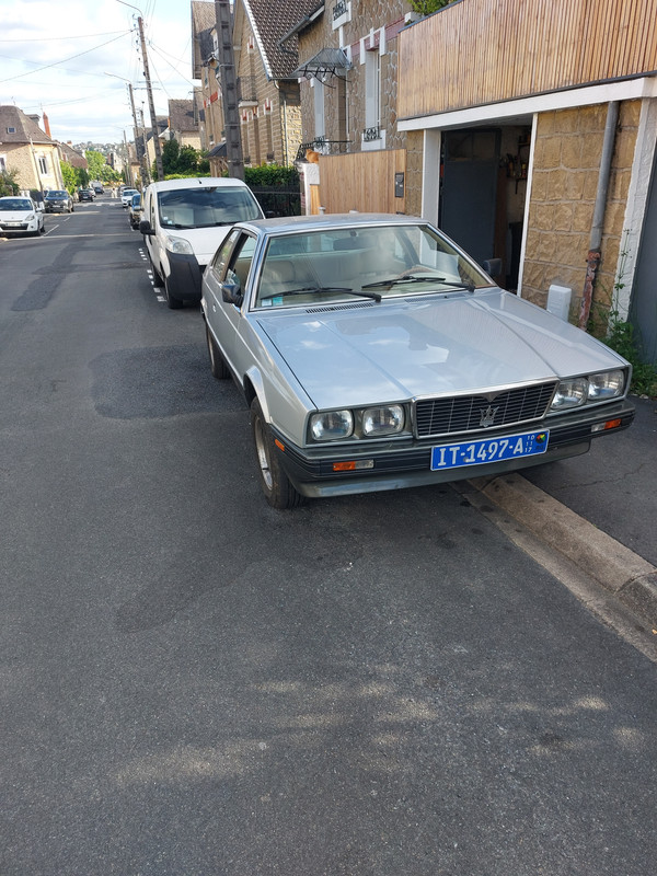

Messages : 10319
Re: Quantité huile
Jolie.

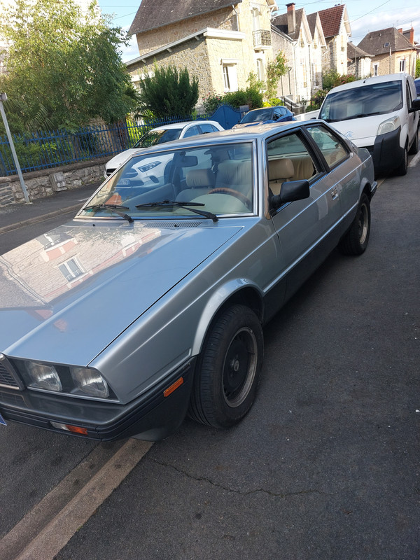

Ricco666
Messages : 68
Inscription : mer. 19 avr. 2023 16:36
Localisation : 19
Re: Quantité huile
Message par Ricco666 »
Encore pas mal de choses à faire dessus et comprendre le faisceau électrique qui fait des bizarreries.
Et faire les bons réglages qui si j'ai bien lu vont me donner des sueurs.
