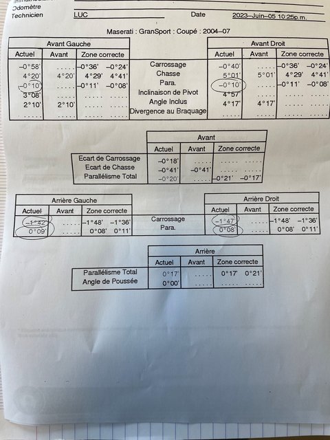

Bonjour. Quelqu'un aurait-il les valeurs de réglage de la géométrie de la 4200 GT (parra, carrossage, chasse). Merci par avance

Je peux te donner celle de ma GS faite hier, je ne sait pas si c'est la meme pour une 4200?

Merci RGsport c'est surement une bonne base.
