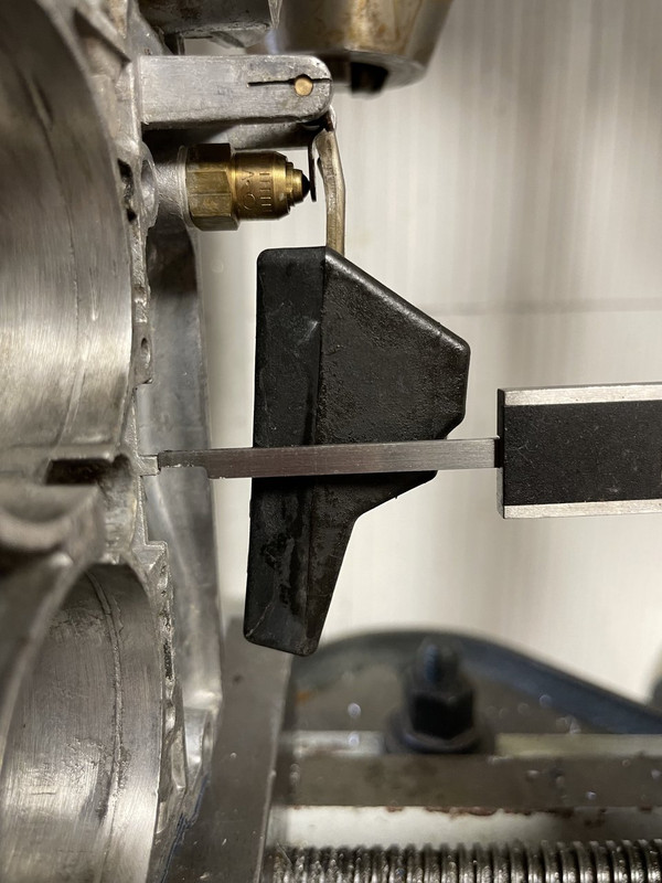

Savez vous quel est le repère de mesure de la hauteur du flotteur du carbu weber ?
Le manuel indique 42,5mm et la photo ci après indique la mesure au pied à coulisse… faut il prendre la partie basse du flotteur? Ou la partie du milieu ?
Quand j’ai récupéré l’auto, le support de l’axe du flotteur était cassé… je pense qu’une bidouille avait été faite pour qu’il fonctionne a minima… j’ai remplacé la partie complète du carter mais le réglage est à reprendre….
