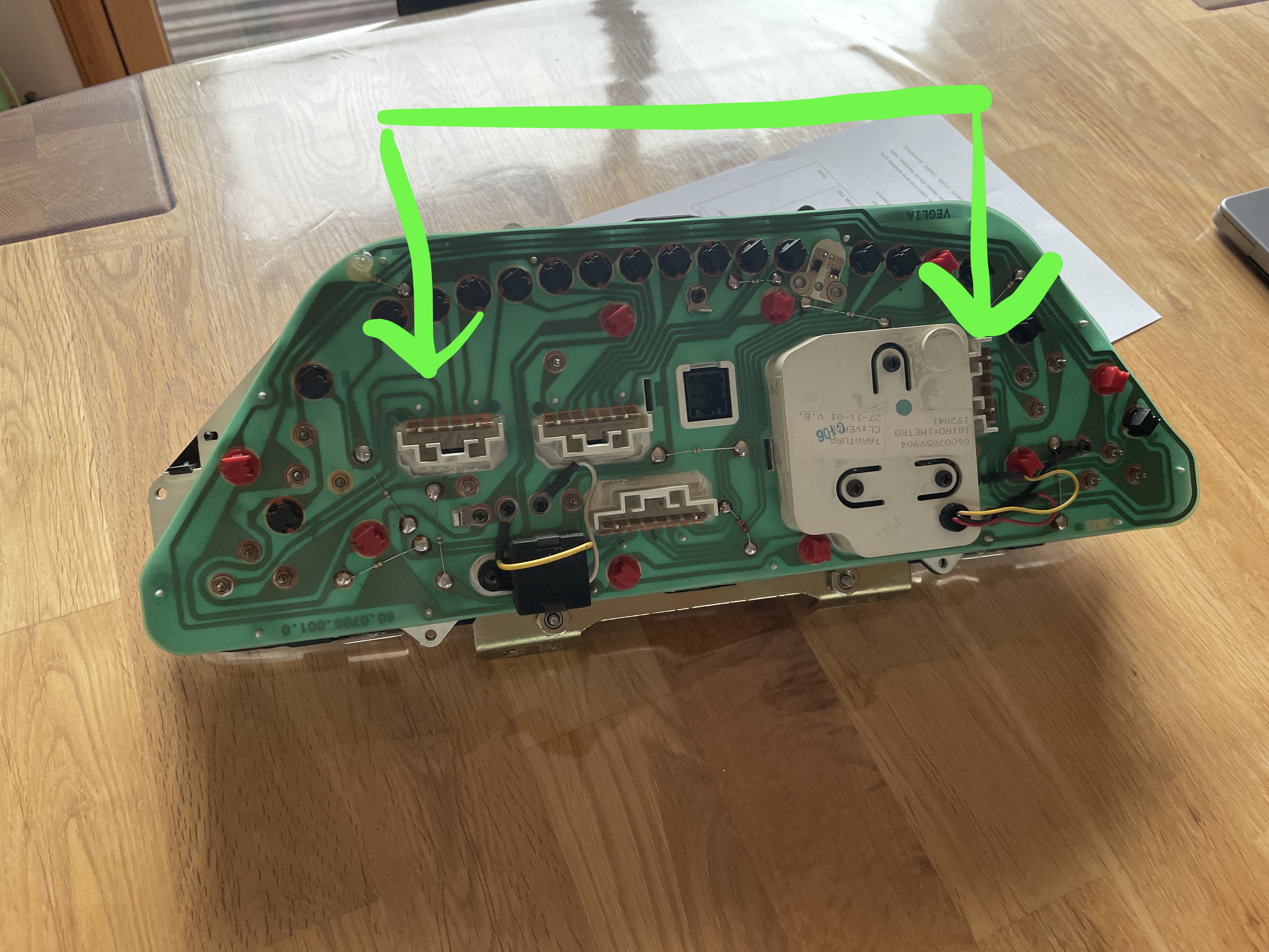

Si toutefois tu retrouves des photos de ces connecteurs cela serait top…après on peut voir ce point le bloc compteur est reposé mais il n’y a pas encore le tableau de bord dessus remonté (voir photo jointe)

De mémoire j'avais interverti les 2 fiches qui ont toutes deux 6 pattes:

Bonjour Matador, après visite chez mon garagiste, les connecteurs sont bien dans le bon ordre. Donc pas d’erreur de branchement, et on a bien le compteur du réservoir qui fonctionne…. Maintenant est ce quelqu’un aurait des schémas électriques de la 4200. Notre panne ne pouvant être trouvée à ce jour….sans schéma c’est compliqué de trouver une panne qui plus est est franche….Déjà, le problème ne vient pas des relais (centralisation et clignotant) les deux ont été remplacés et le problème n’est pas résolu… si quelqu’un pouvait m’aider ? Ou aurait les schémas électriques de la 4200….
