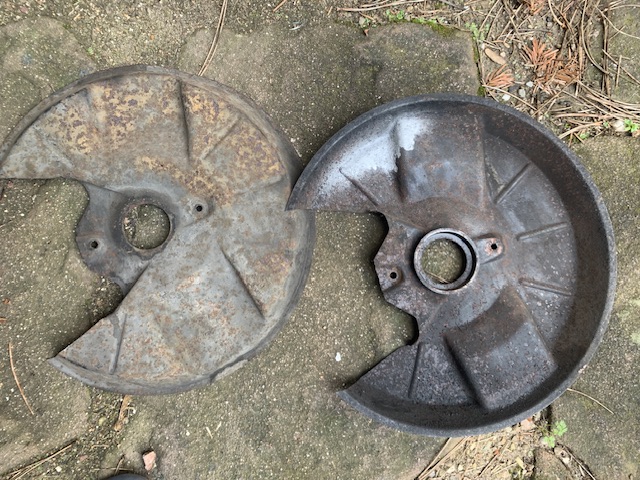

Il faut que je refasse les flasques des freins
Je passes etape démontage

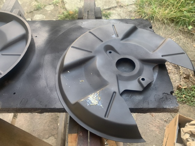

J’ai commencé à sabler mais sans boîte hermétique ça s envole partout.

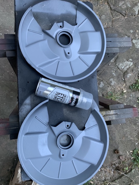

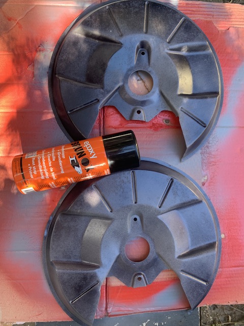

Du coup, j ai fait faire puis traitement antirouille Brunox
Puis Jenolite
Puis peinture noire
Et la…. Passage d oiseau 😱

Pourquoi Brunox puis Jenolite? Un seul convertisseur de rouille genre ferrose devrait suffire, non?

S'il n'y a plus de rouille (sablage), il n'y a pas d'intérêt de mettre du convertisseur de rouille !
De mon côté, après le sablage, je passe de l'apprêt phosphatant, puis peinture époxy au pistolet, le tout de chez Restom.

Bah après le sablage, on voit quand même ou la rouille a fait du relief en surface. Brunox et Genolite. Ceinture et bretelles 🫣
