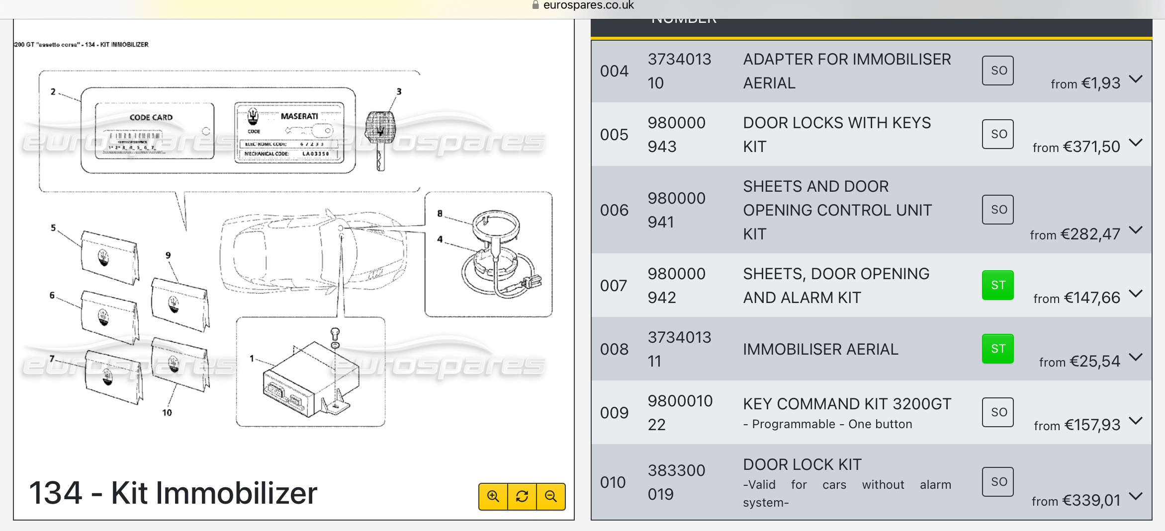

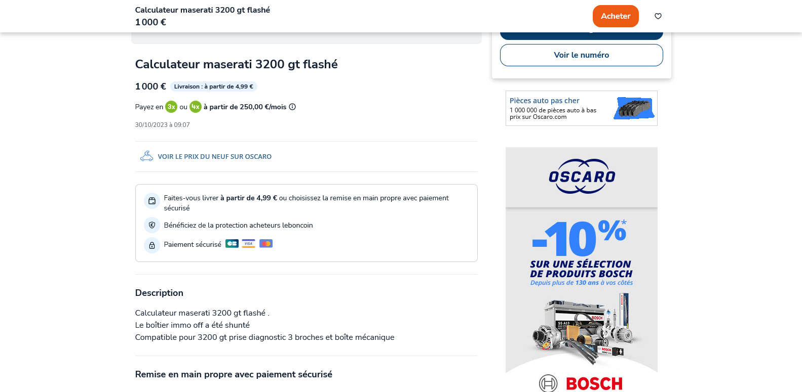

Autre piste, l antenne.
Pas de faux contact de l antenne? Pièce 8.

premièrement il faut savoir si ta voiture démarre en rentrant le code de sécurité sur ta carte code
ensuite si tu dois remplacer l ecu plus l'immo off attention il y a plusieurs modèles sur la 3200 GT et il convient de prendre le même modèle que tu as en regardant la référence sur ton écu moteur
Comme dit plus haut cela peut venir aussi d un l'autre élément comme de l'antenne, du faisceau...
