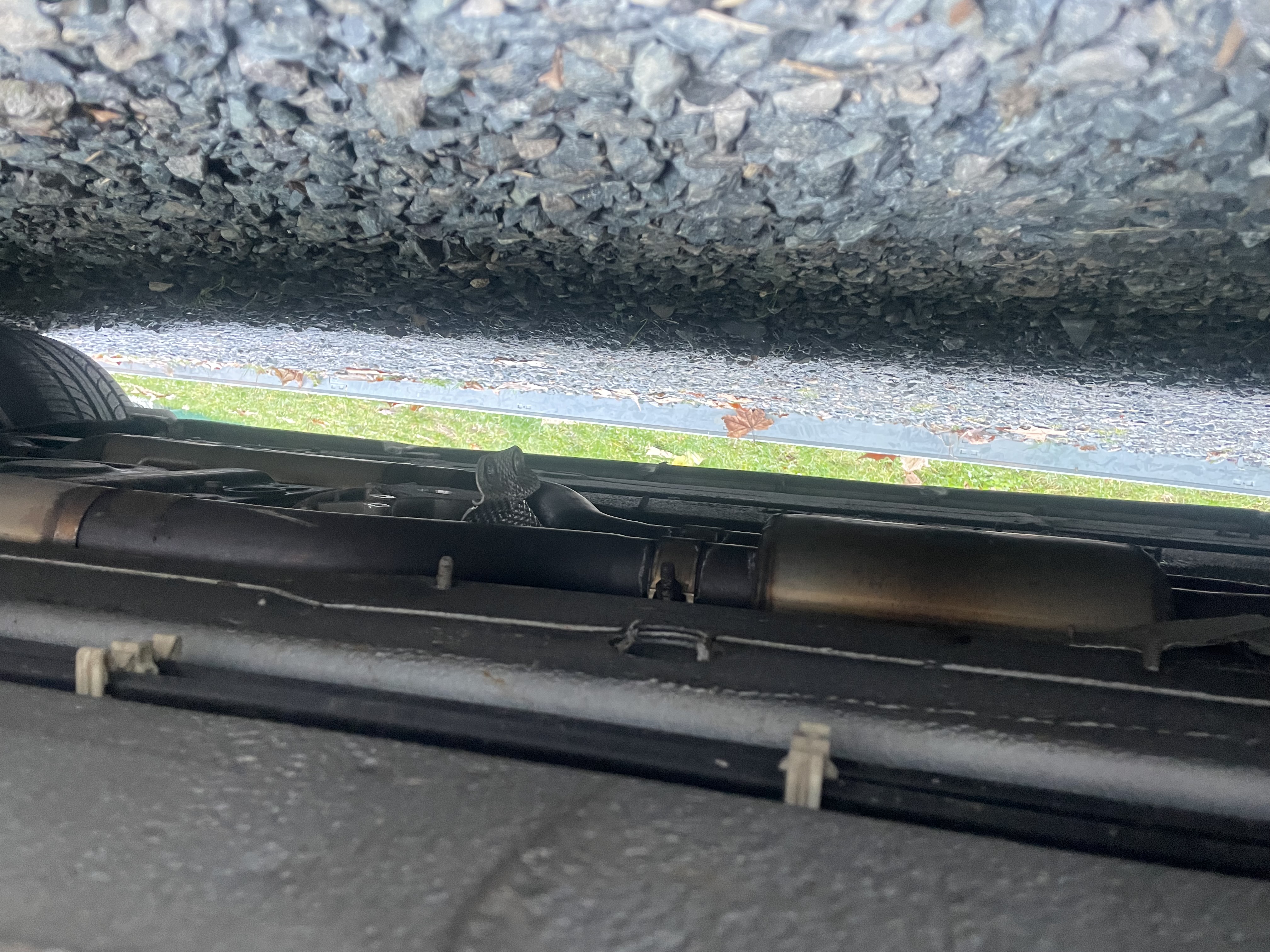

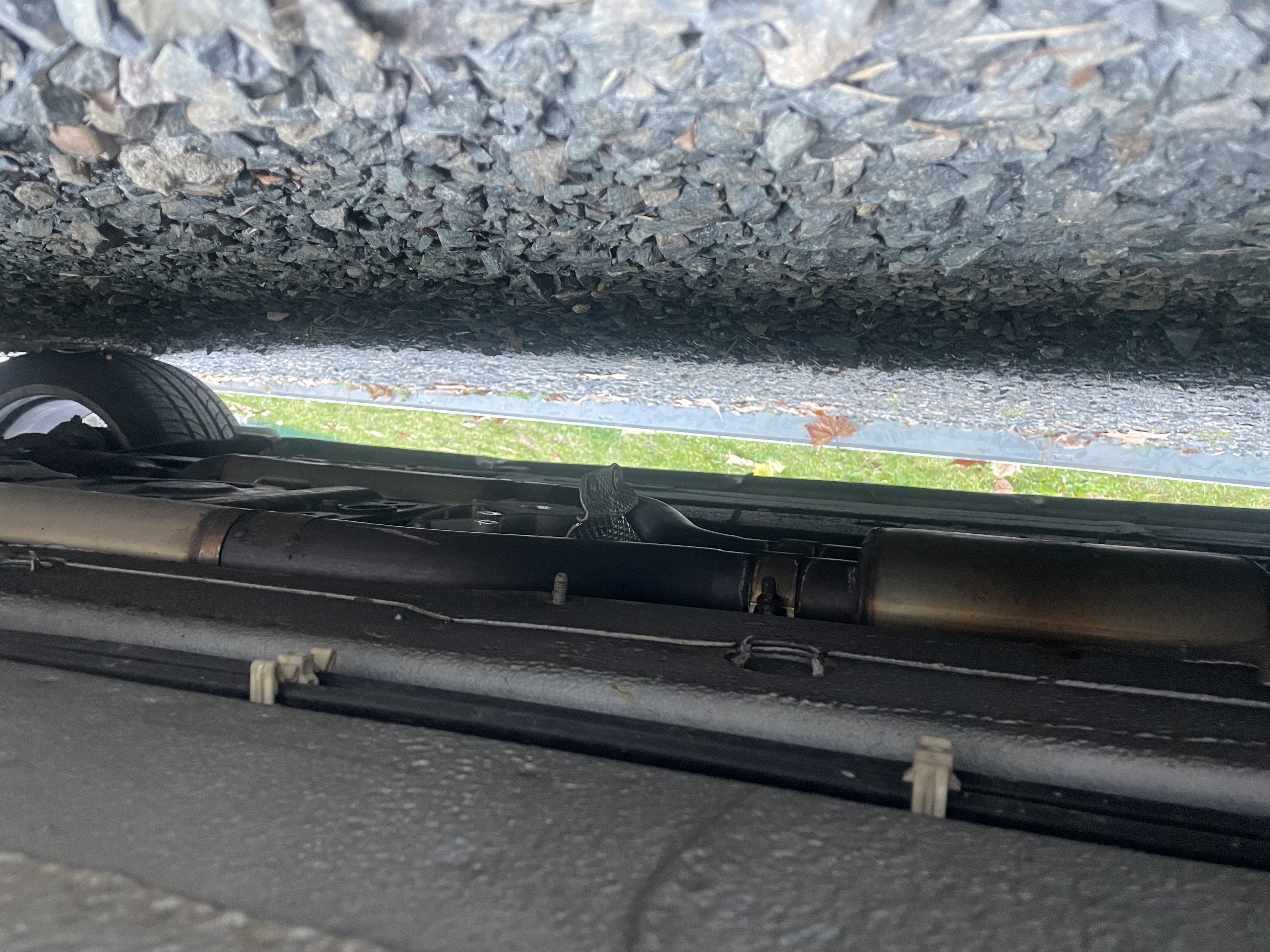

Je suis l’heureux propriétaire d’une quattroporte 5 boîte ZF et je viens de voir qu’un truc pendouille sous ma voiture, une sorte de cache.
Je voulais avoir votre avis sur la question sachant que mon garagiste ne peut voir le véhicule dans 3 semaines.
Qu’est ce que ça peut être à votre avis?
Merci et belle journée à vous!

C'est un pare-chaleur. Rien de grave, mais il faudra le re-fixer et j'imagine que pour ça il faut déposer la ligne d'échappement. En attendant à ta place j'essaierai de le récupérer avant qu'il soit perdu.
