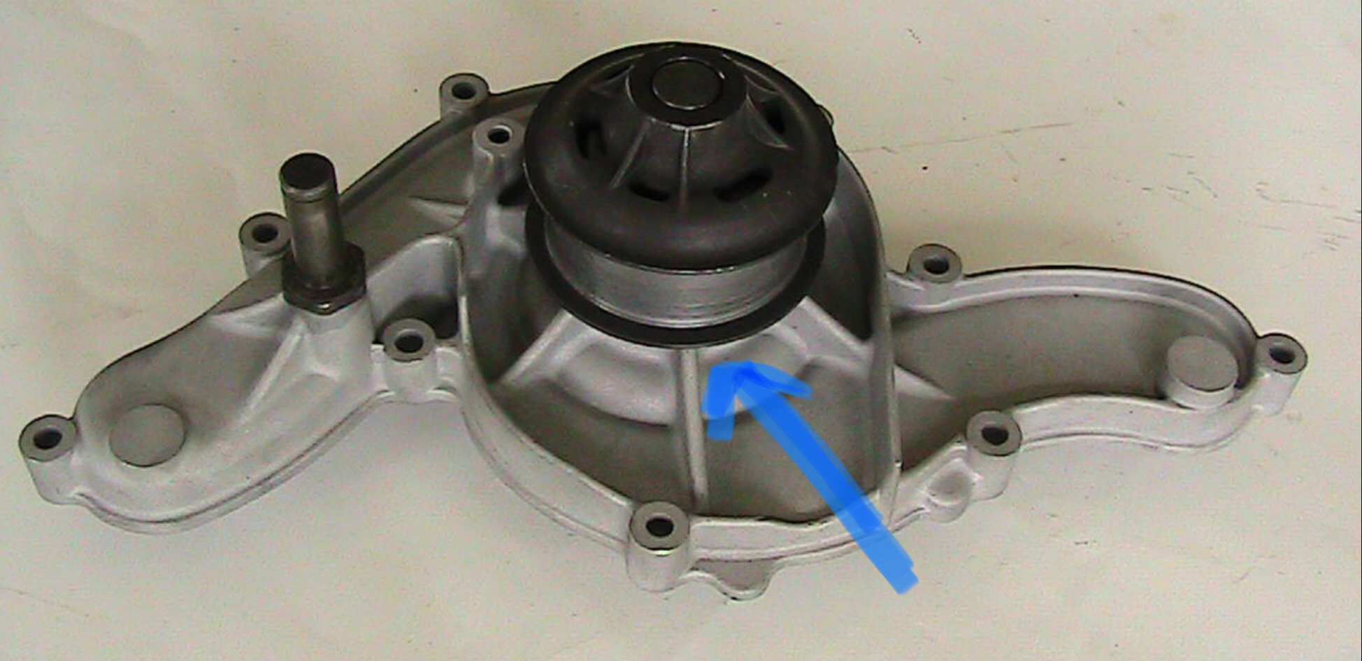

J’ai donc tourné autour de la pompe à eau et surprise!! juste à côté de la poulie il y a un petit trou dans le carter en alu d’environ 2mm et perpendiculaire à l’axe, comme un trou de graissage de l’axe de la pompe. Et comme par hasard ce petit trou était remplit de LDR vert fluo!
Je n’avais pas pris mon mobile pour faire une photo :cry: … je mets une photo générique pour indiquer la localisation du pb.
En cherchant sur le net impossible de trouver des photos de la pompe avec ce fameux petit trou de 2mm au niveau de l’axe…

Ce trou sert à évacuer le liquide quand le joint spy n'est plus étanche
Cela permet de ne pas pulvériser le liquide tout autour de la pompe avec la rotation de la poulie
Bref....
Ta pompe est défectueuse

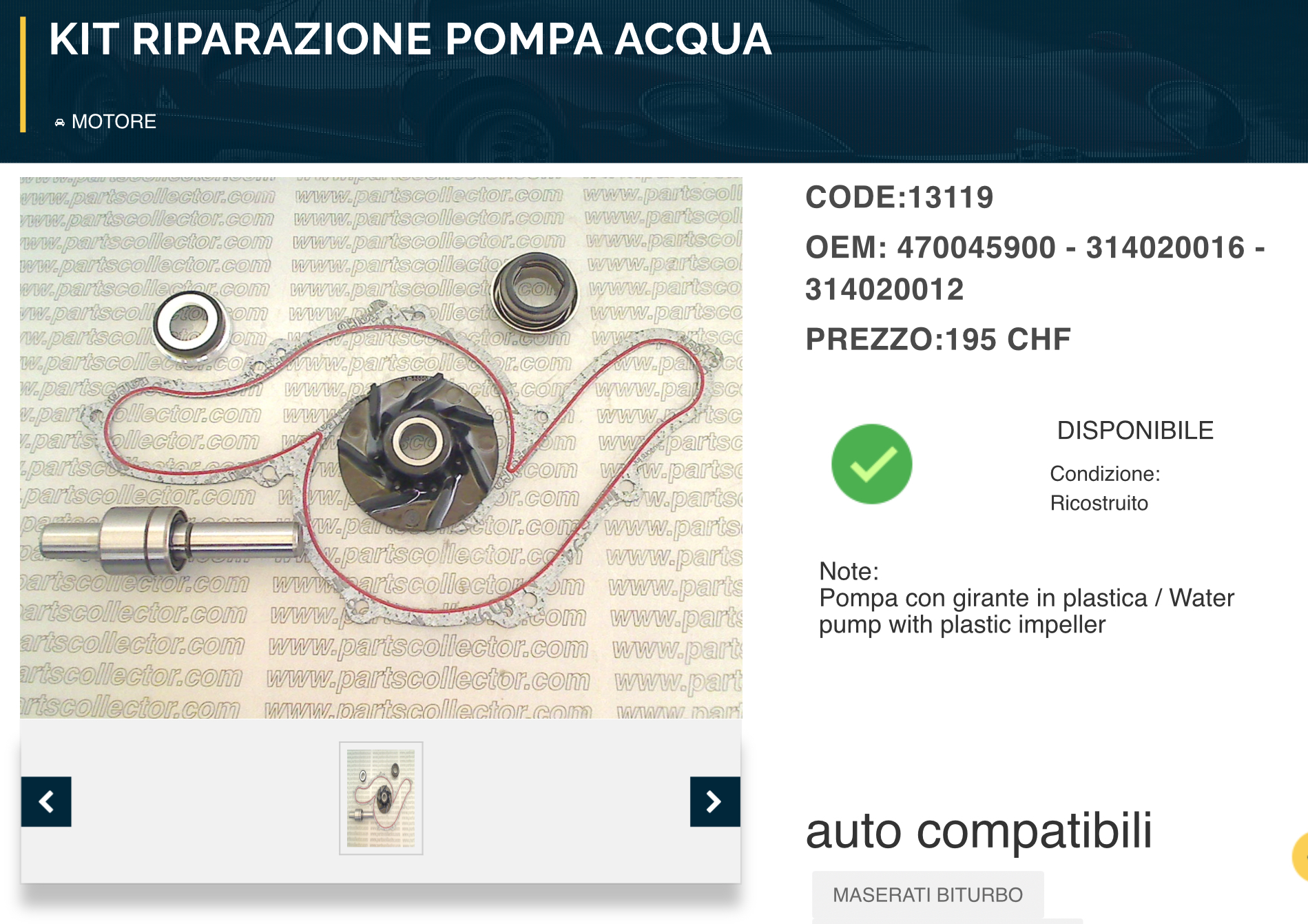

Il y a un joint spi sur l axe donc?
Pfff, le seul truc que j’ai acheté en échange standard pour gagner du temps… :(
J’ai trouvé cette photo sur le net d’un kit de réfection pour exemple.

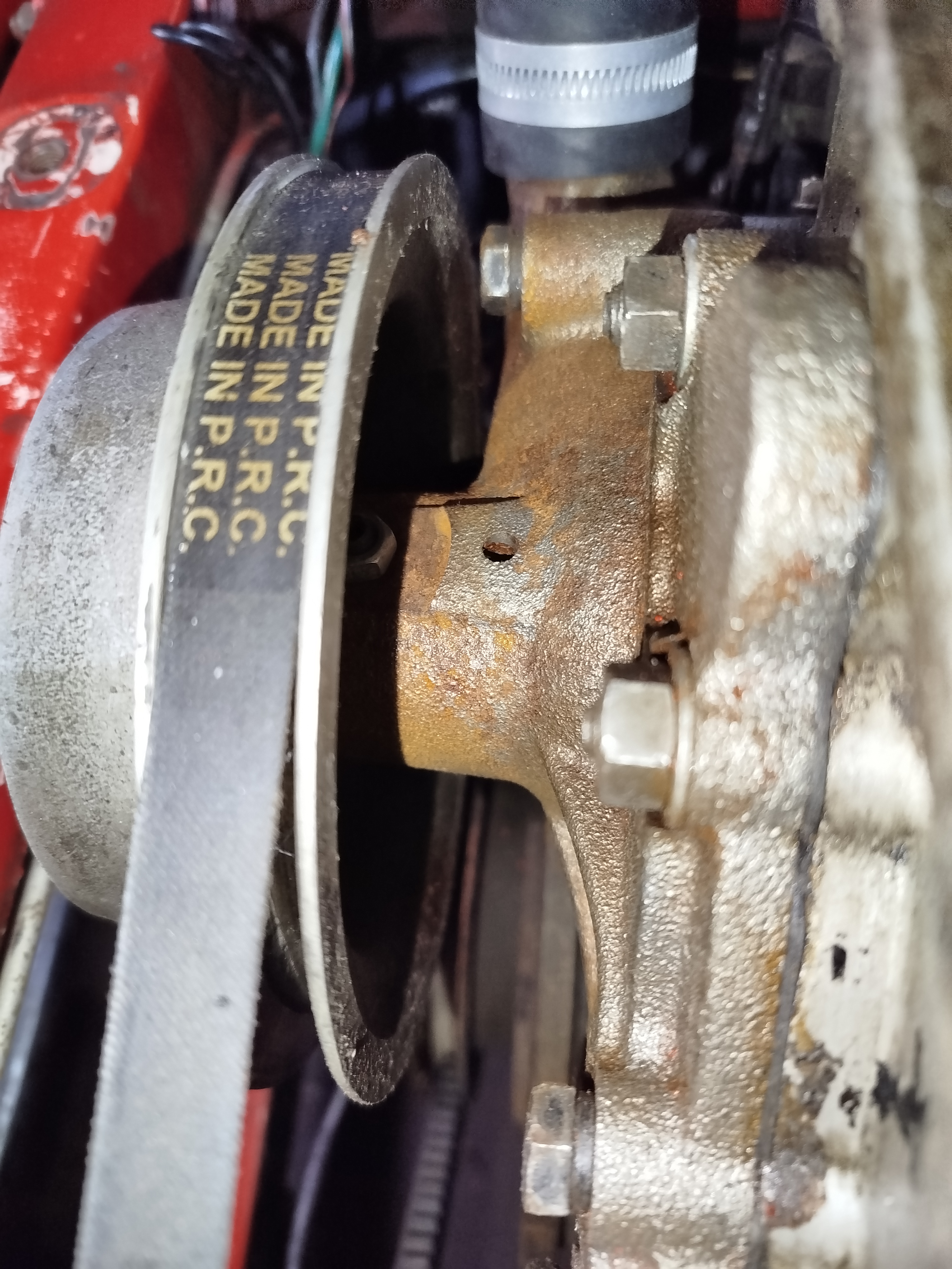

Merci pour l'explication de @louisju91.
Je comprends maintenant pourquoi le carter de la pompe à eau de ma Type E a aussi un tel trou :D
