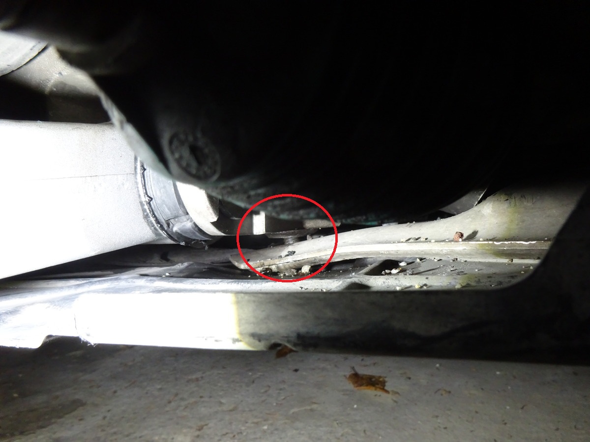

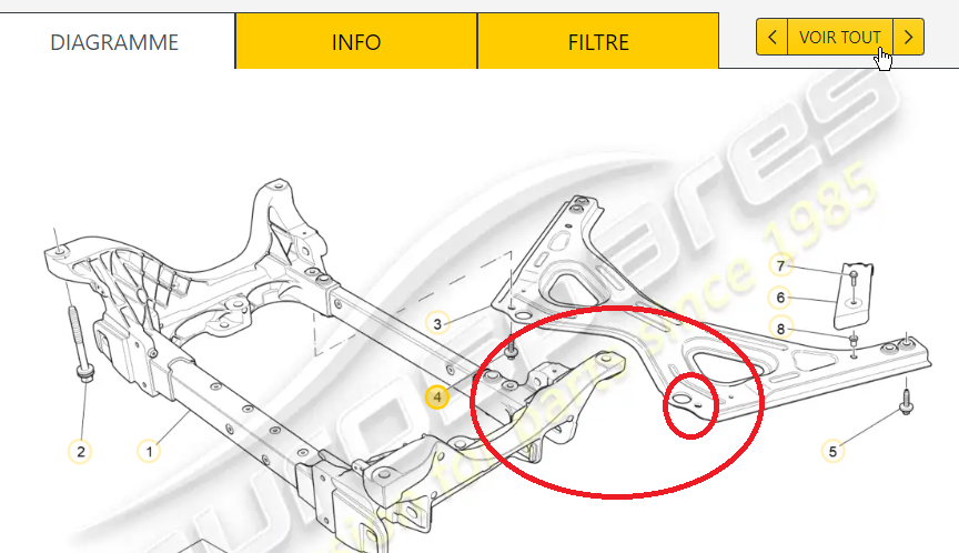

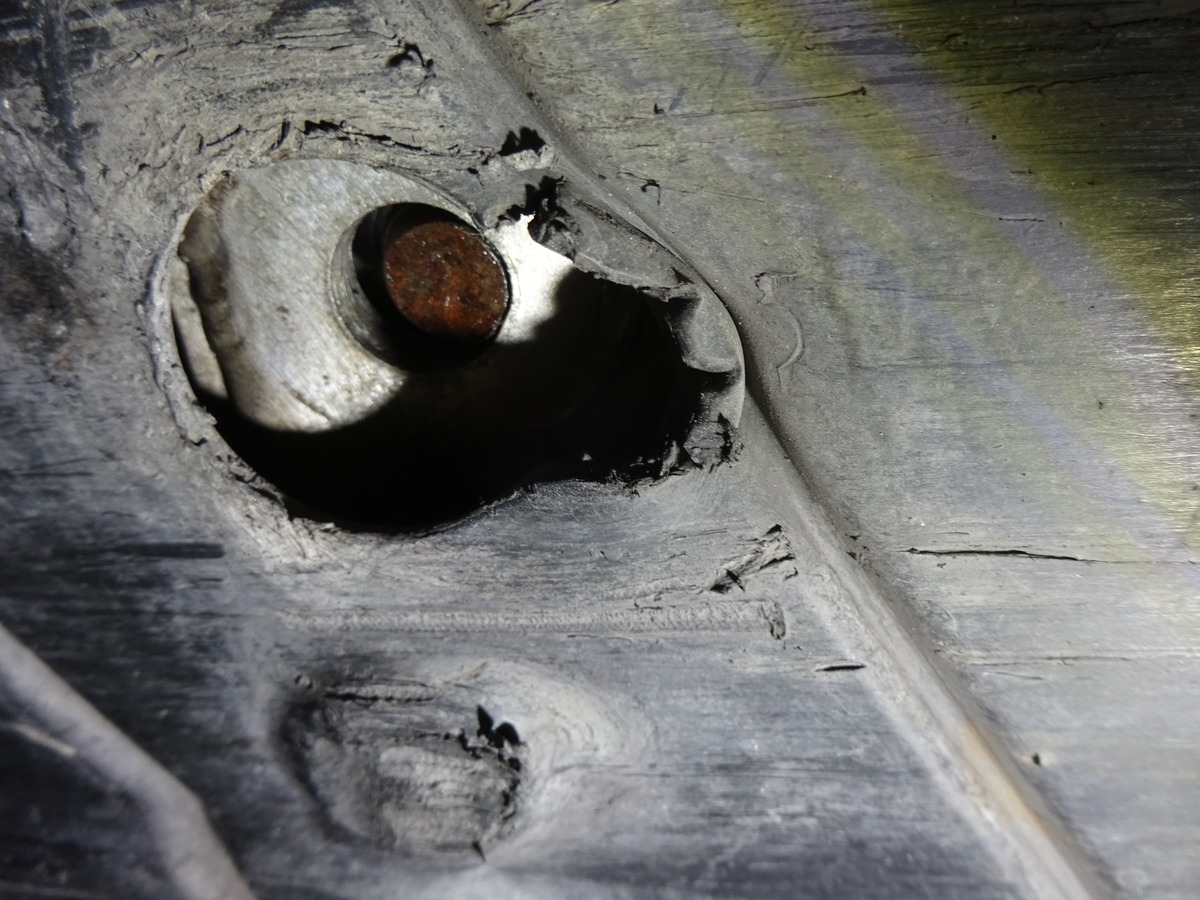

Je viens de trouver ça est ce que ça peut engendrer ce bruit ? , bruit uniquement du coté gauche c'est le coté ou cette vis de 12mm est cassée
ça se passe là . La tête de vis arrachée est dans le trou entouré dans le petit cercle rouge
Voilà des photos de tête la vis arrachée ça a dût taper fort pour casser une vis de 12mm
le châssis pièce N°3 et la vis N°4 sur la doc à l'air un peu tordu aussi
Messages : 10601
Re: Bruit train AV Ghibli III
Ah oui quand meme

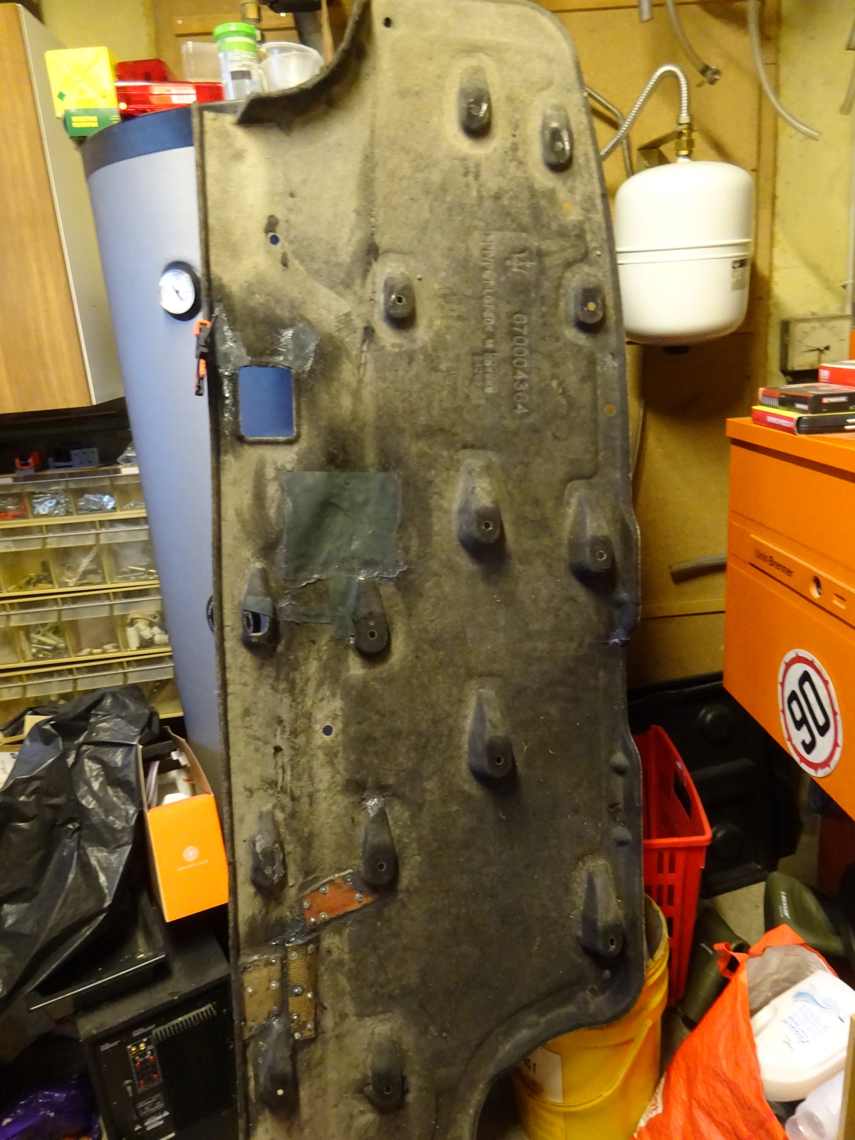

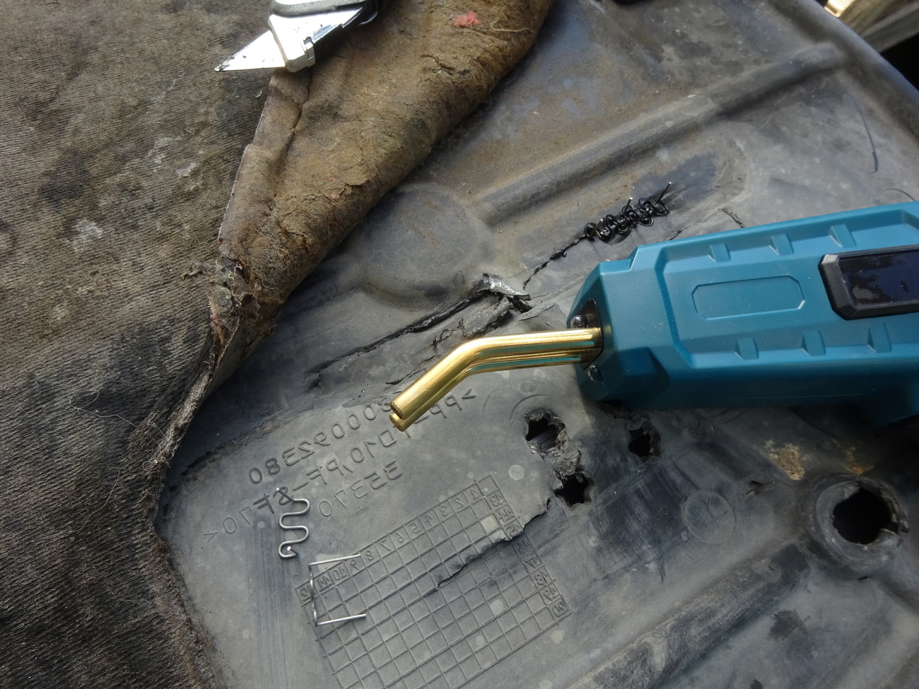

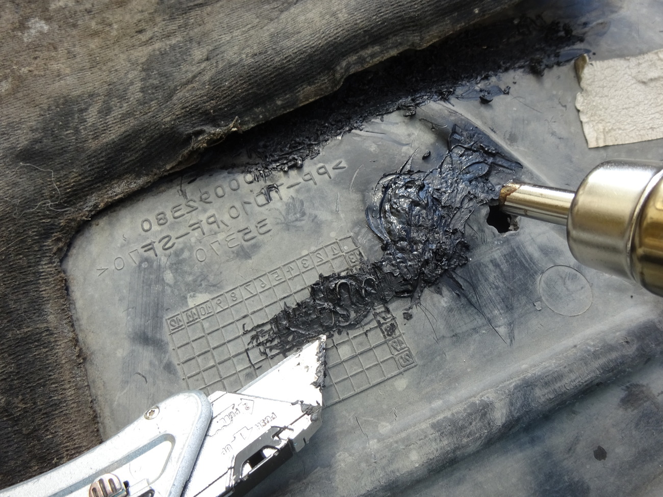

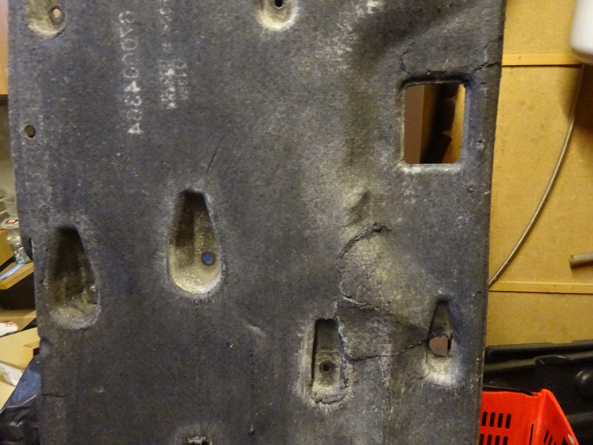

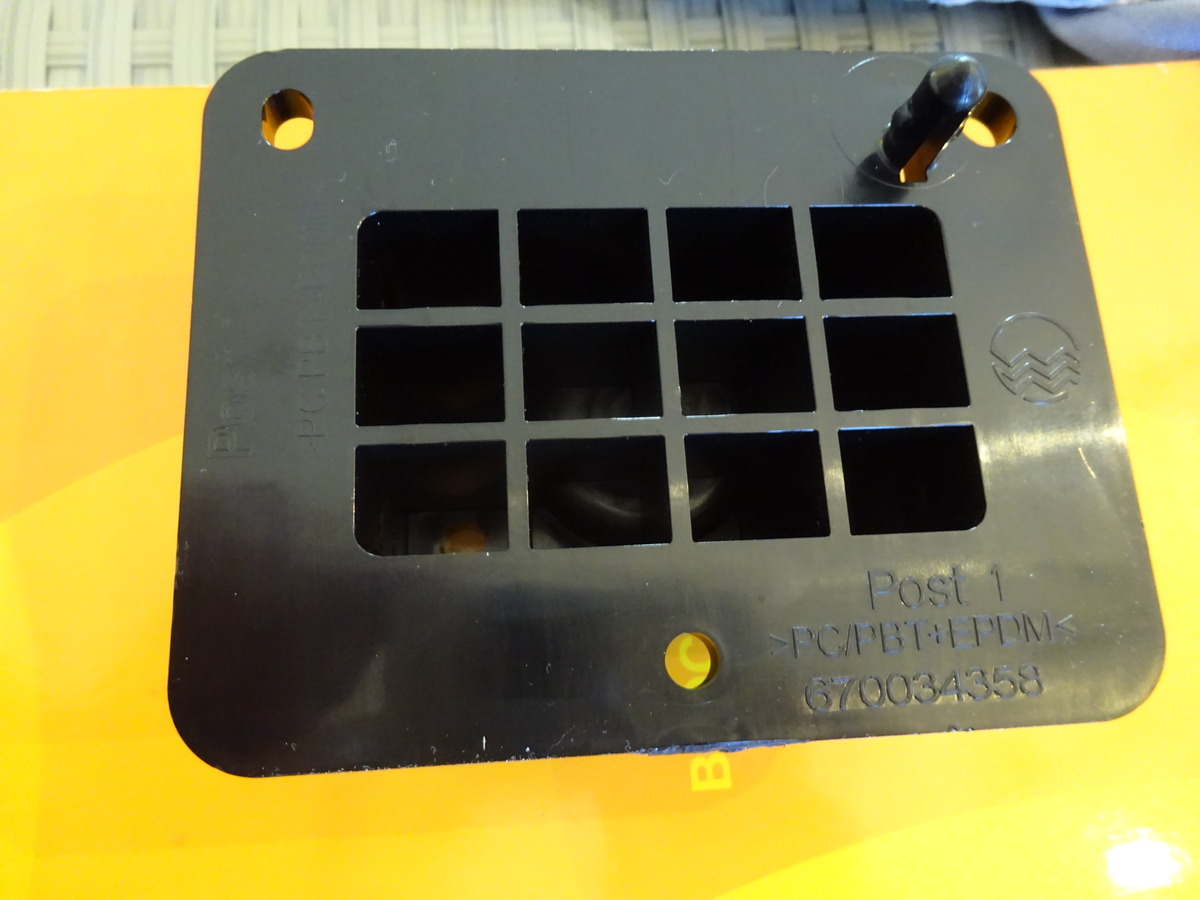

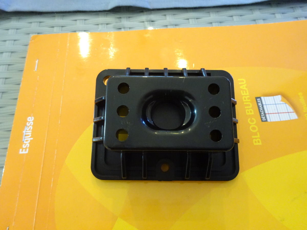

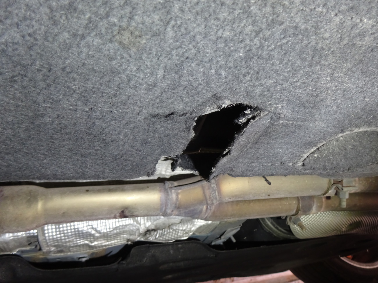

Et oui elle à été mal traitée c'est une 3è main mais la première elle a servi de véhicule de location et du coup beaucoup de dégâts dessous tout les caches déchirés un plot de levage arraché , surement un coup à l'avant G car certaines fixations de la calandre AV G cassées etc .... je pense un trotoir qui lui a traversé devant surement d'ou cette tête de vis arrachée Voilà les caches
Etc etc j'ai bricolé un peu tous ça avec une agraffeuse thermique et un fer à souder souflant un peu de plaistique et de rustines , les trous en étoile c'est les têtes de vis qui sont passées à travers
et là je viens de trouvé ça , ce bruit elle le fait depuis qu' on la rachetée mais là ça c'était amplifié . 2 fois au garage , 1 contôle technique et personne n'a rien trouvé ? j'espère que c'est craquement viennent de là , sans fosse ou pont élevateur pas simple à sortir ces caches ils emprisonnent les 4 points de levage. il faut lever la voiture défaire les fixation des caches reposer la voiture sortir les caches , et remonter le véhicule avec cric et chandelles et inversement
Plot de levage manquant commandé sur Ali .. 20 eu livré

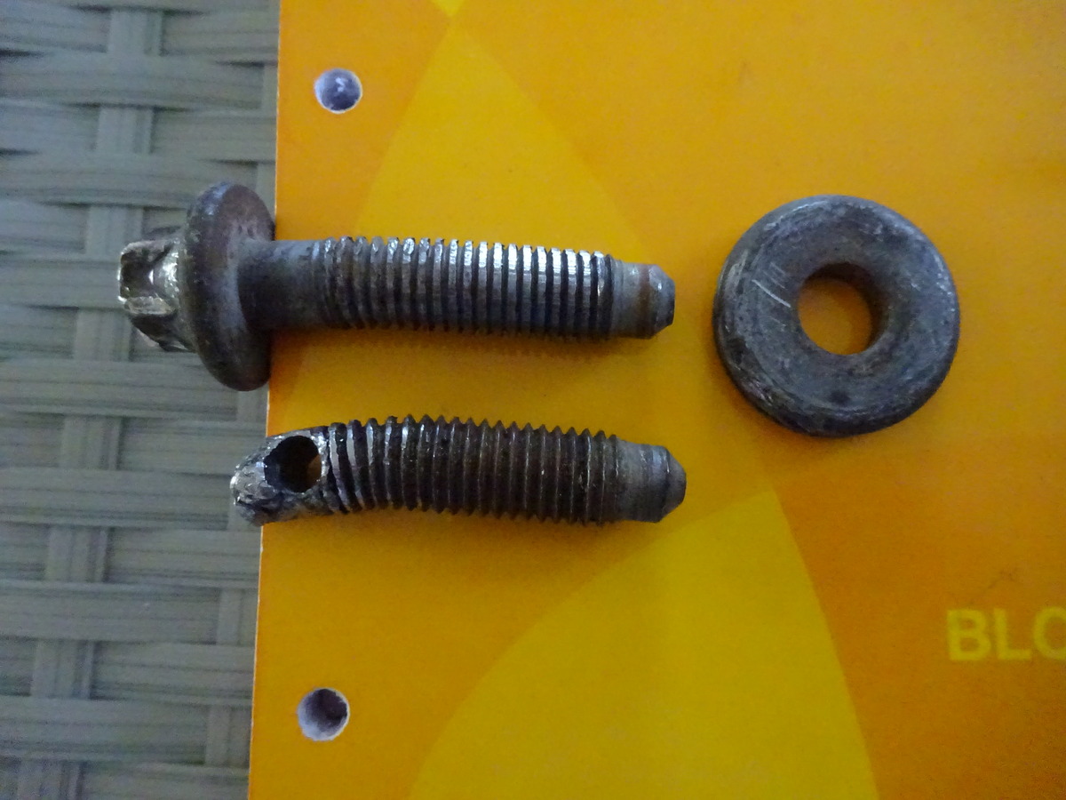

Voilà après une longue lutte j'ai enfin réussi à sortir ces 2 vis , celle qui est entière c'est le coté AV DR et celle avec la tête cassée c'est AV gauche . Ca fait 2 jours que je suis dessus j'ai tout essayé pince étau , massette burin pour essayer de la redresser etc etc ... puis finalement percé à 5mm un bout de clé alène passé dans le trou et avec la pince étau c'est venu mais non sans mal la matinée et début d'aprem , tois clés alène y sont passées
Maintenant j'attend les nouvelles Vis et un coup de tarraud aussi ça fera pas de mal .

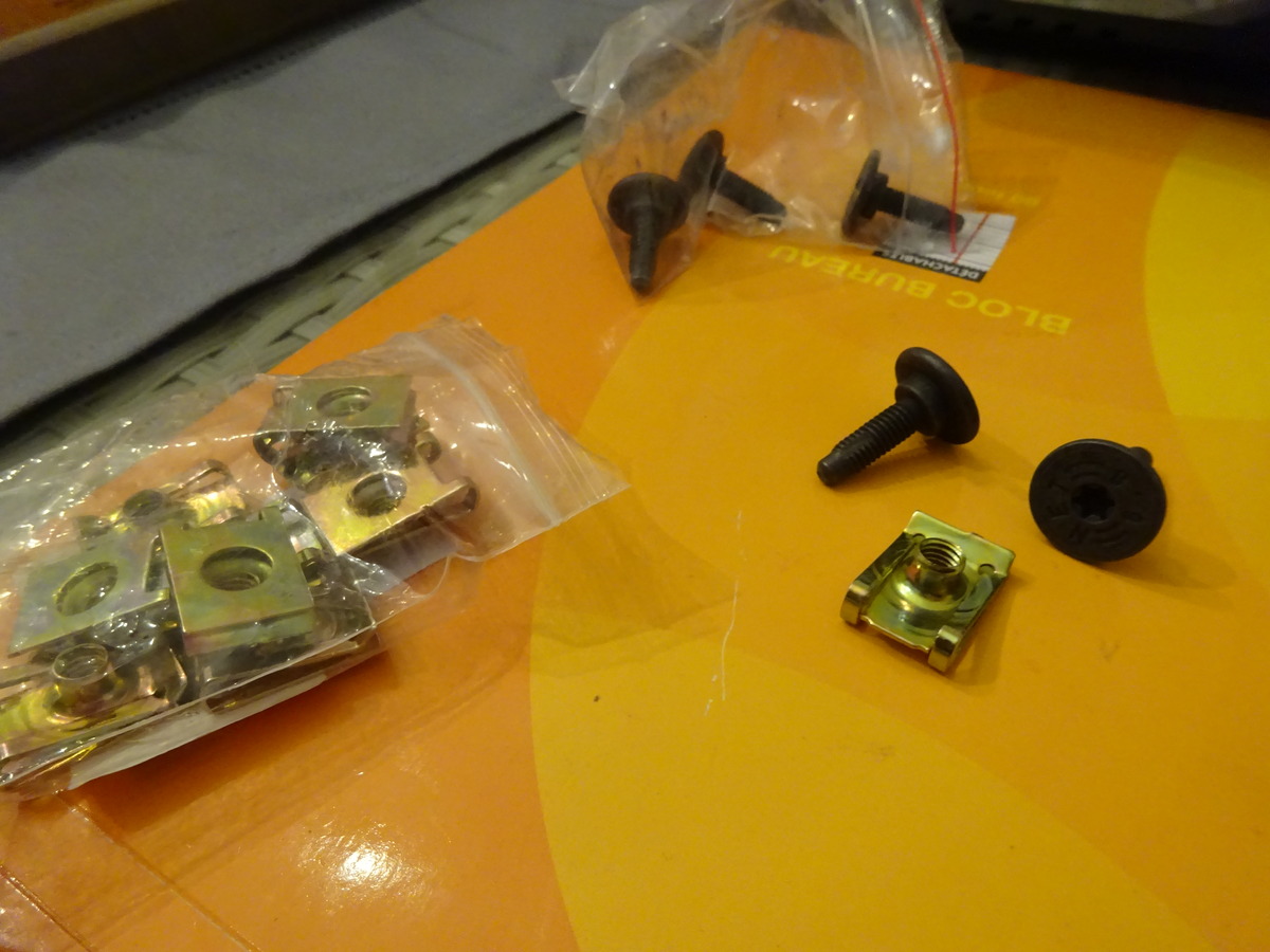

Merci . J'ai bien galéré au contrôle technique avec le gars on à pas réussi à trouver d'ou venait le bruit on la secouée dans tous les sens et rien aucuns jeux tout était bon , et comme ça ma saouler de voir les gens se retourner à chaque dos d'ânes j'ai regardé de plus près : biellette de direction , désacouplé la barre stab toujours du bruit , défait le bras supérieur rien non plus vérifié les sérrages nada et c'est en enlevant les caches dessous que j'ai fini par trouver ça . Au début elle à refait un peu de bruit mais bien moin fort et maintenant plus rien et elle roule Droit , bon j'ai réparé les caches comme j'ai pu remis presque toutes les fixations il manque 2 agraffes et 2 vis je viens de les recevoir
Va falloir repasser dessous :mrgreen:
Il manquait 2/3 écrous comme ça aussi sur les caches
