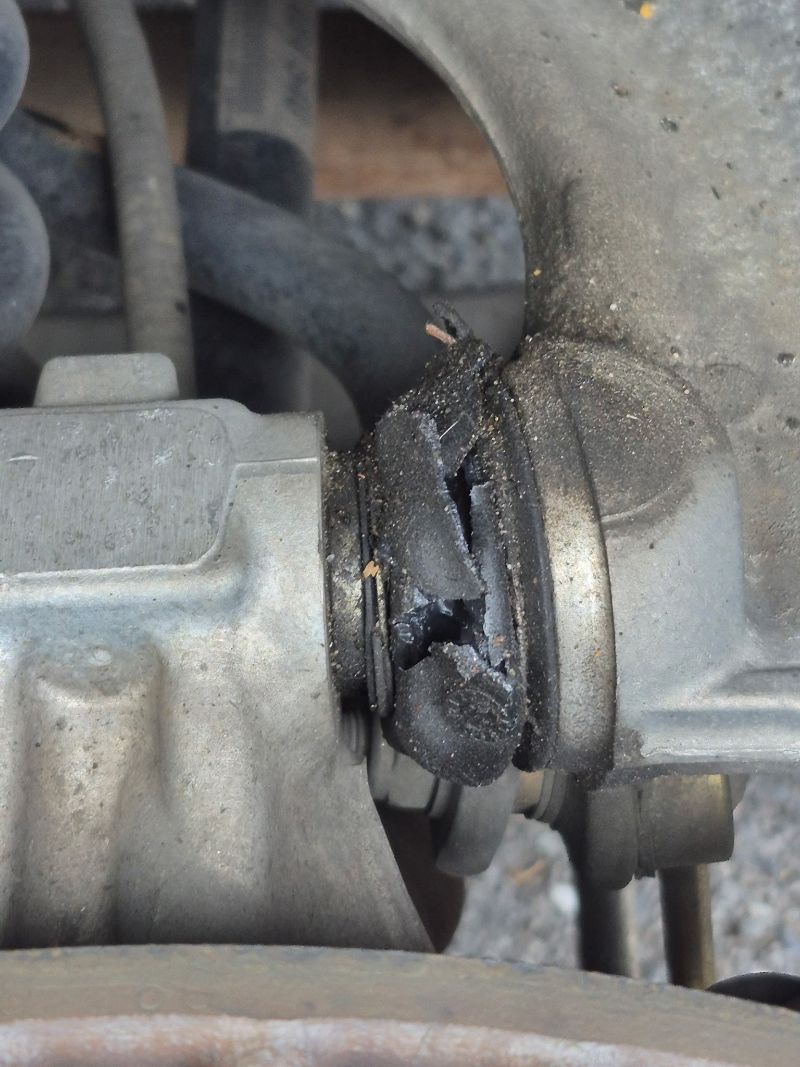

Salut à tous,
J'avais remarqué qu'un de mes caches poussières de rotule de triangle de suspension arrière était en mauvais état: viewtopic.php?t=10747
Après quelques recherche j'ai trouvé le tuto de @gemini: http://maseratitude.com/viewtopic.php?f ... 40#p132685 et aussi celui-ci que @Konimino2 m'avait indiqué: http://maseratitude.com/viewtopic.php?p ... 00#p211921
Bref, je me suis lancé dans l'opération et j'en ai profité pour faire quelques photos. Je vous propose donc un tuto complémentaire de celui de @gemini.
J'ai donc acheté 4 caches poussières pour le rotules de triangle et 2 pour les biellettes (voir mon premier post pour les liens)
Une fois la voiture sur le pont et les roues arrières déposées, je me rend compte que les 4 caches poussières sont bien abimés (inférieurs comme supérieurs).

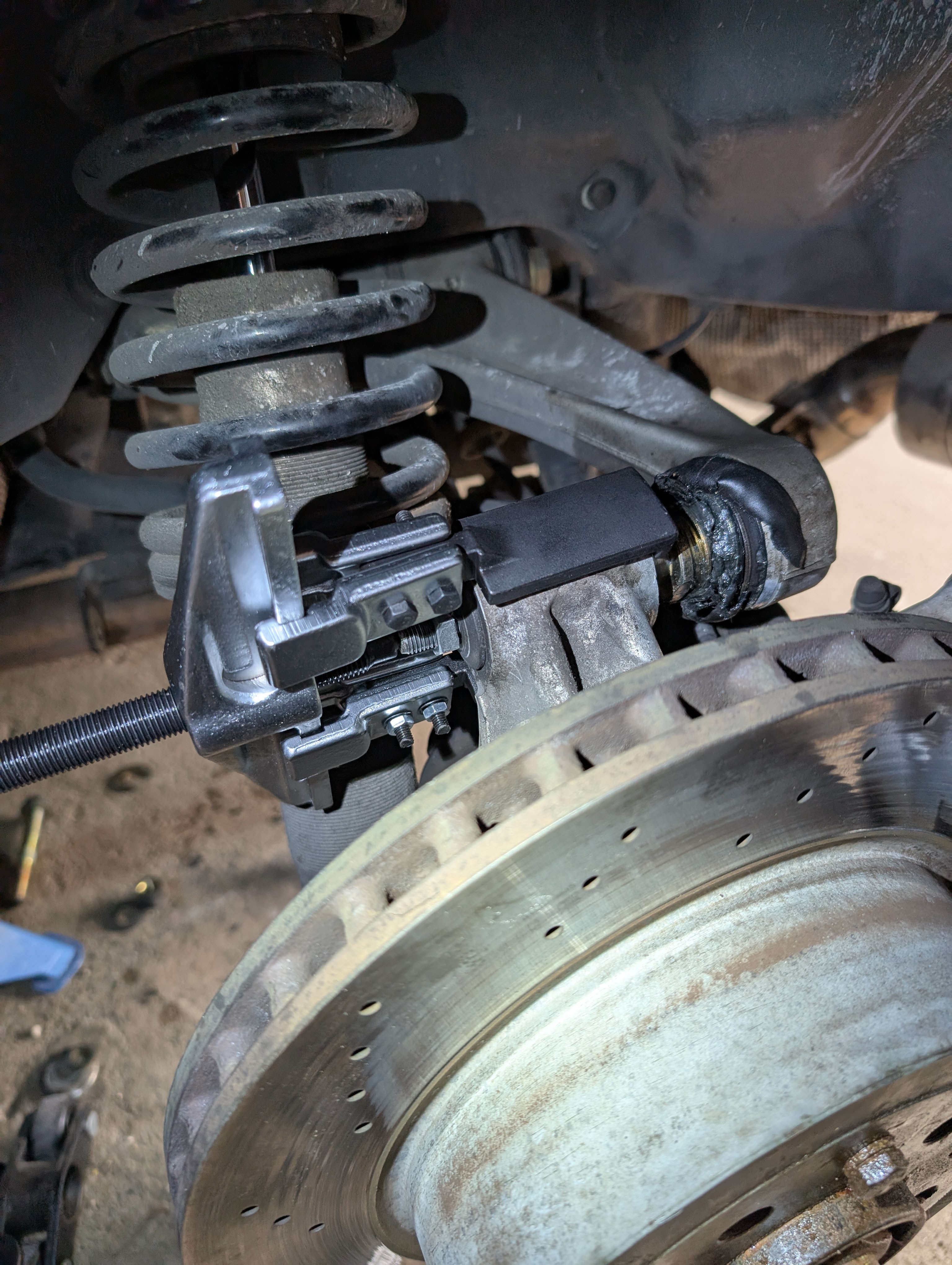

J'ai commencé à démonter pour changer mes caches poussières.
J'ai eu plusieurs galère, déjà pour l'écrou pour faire contre écrou. Il faut un écrou M12 d'un pas de 125, le standard c'est 175.
Donc faut le commander sur internet.
J'ai aussi énormément galéré pour sortir les rotules du moyeu
Mais vraiment
J'ai démonté le triangle inférieur pour la faire sortir la rotule plus facilement en tapant sur la tige filetée.
Par contre pour celle du haut, impossible. J'ai acheté un extracteur 2 bras et là magie ça fonctionne !
Par contre syntiz, comment tu as fais pour remonter avec le cache poussière bien monté ? Car la clé 27 ne passe plus avec le cache poussière non ?
