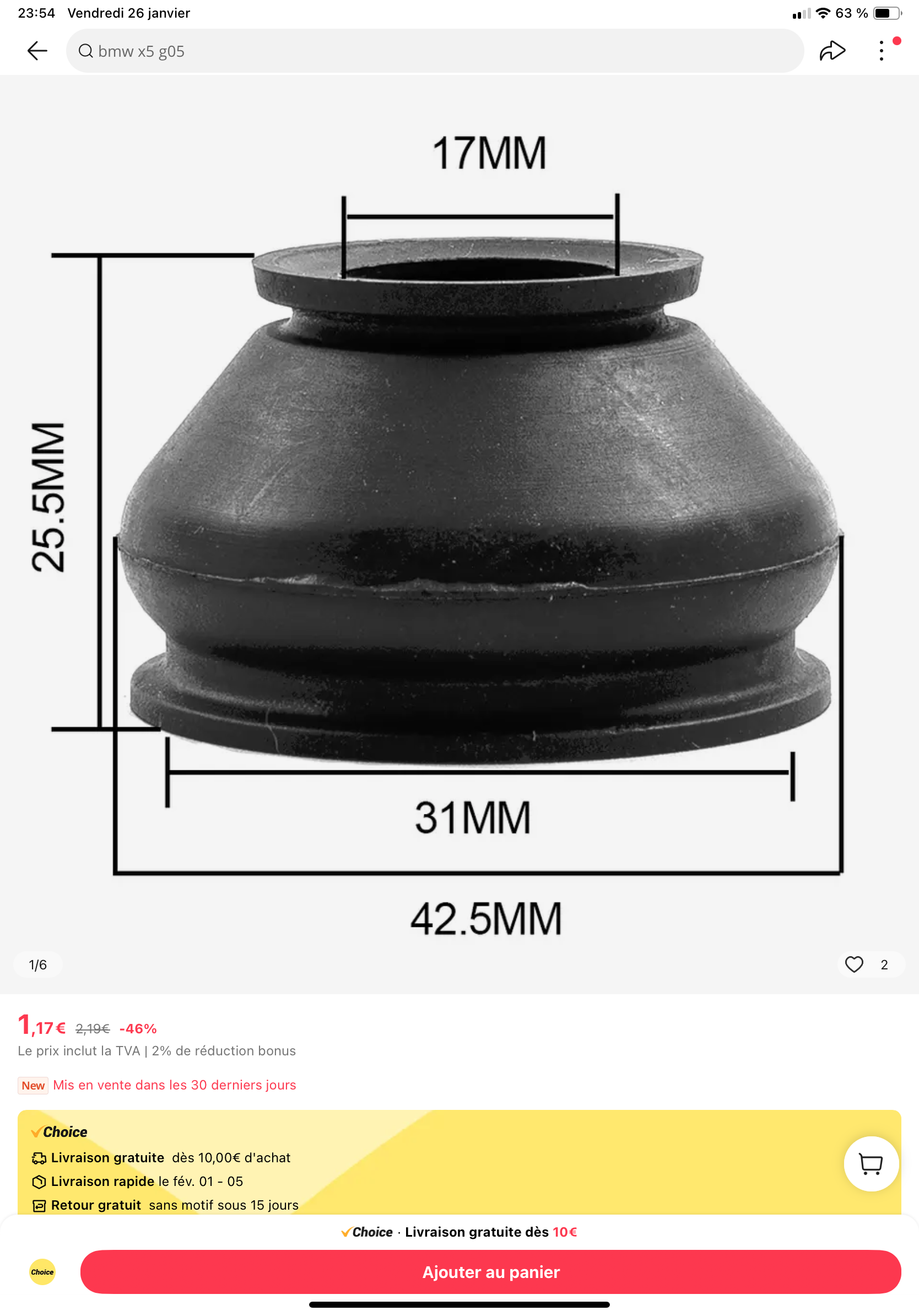

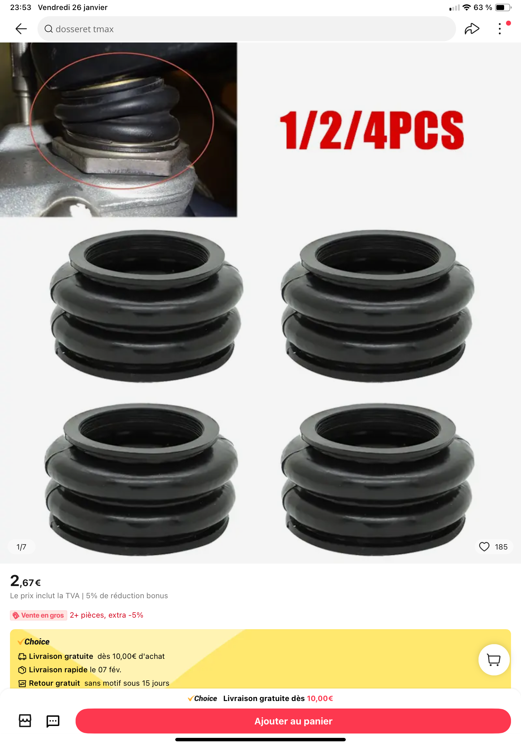

Konimino2 a écrit : ven. 26 janv. 2024 00:29 J’ai pas mis les doubles.
Tu parles des caches pour les biellettes? Tu veux dire que tu as choisi un autre modèle, ou que tu ne les as pas changé ?
Coupé 4200 GT CambioCorsa 2003
Messages : 10206
Re: [4200] changement rotule de triangle arrière
Pour les rotules. Ah bah si je les ai changés. C est sur que si tu les laisses percés, les saletés vont se mettre dans les rotules, user la bague en nylon ou je ne sais quoi qui est au fond de la rotule, et le jeu arrive et il s accentue.
Messages : 10206
Donc certains mettent ceux là
j ai mis ce genre là
