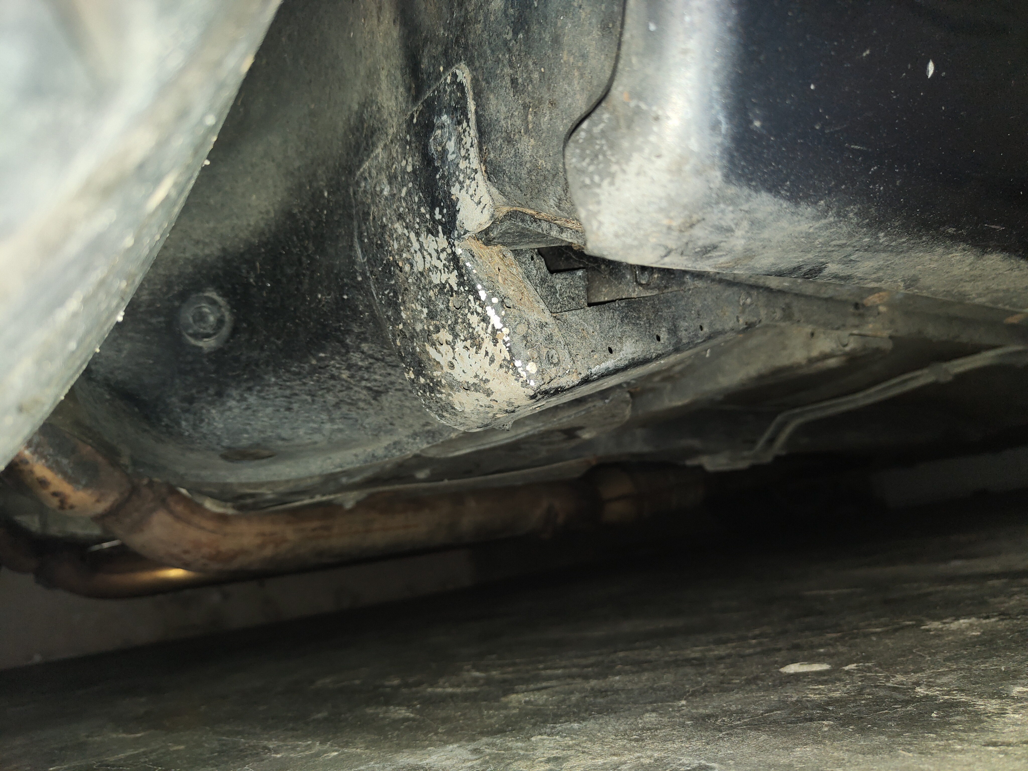

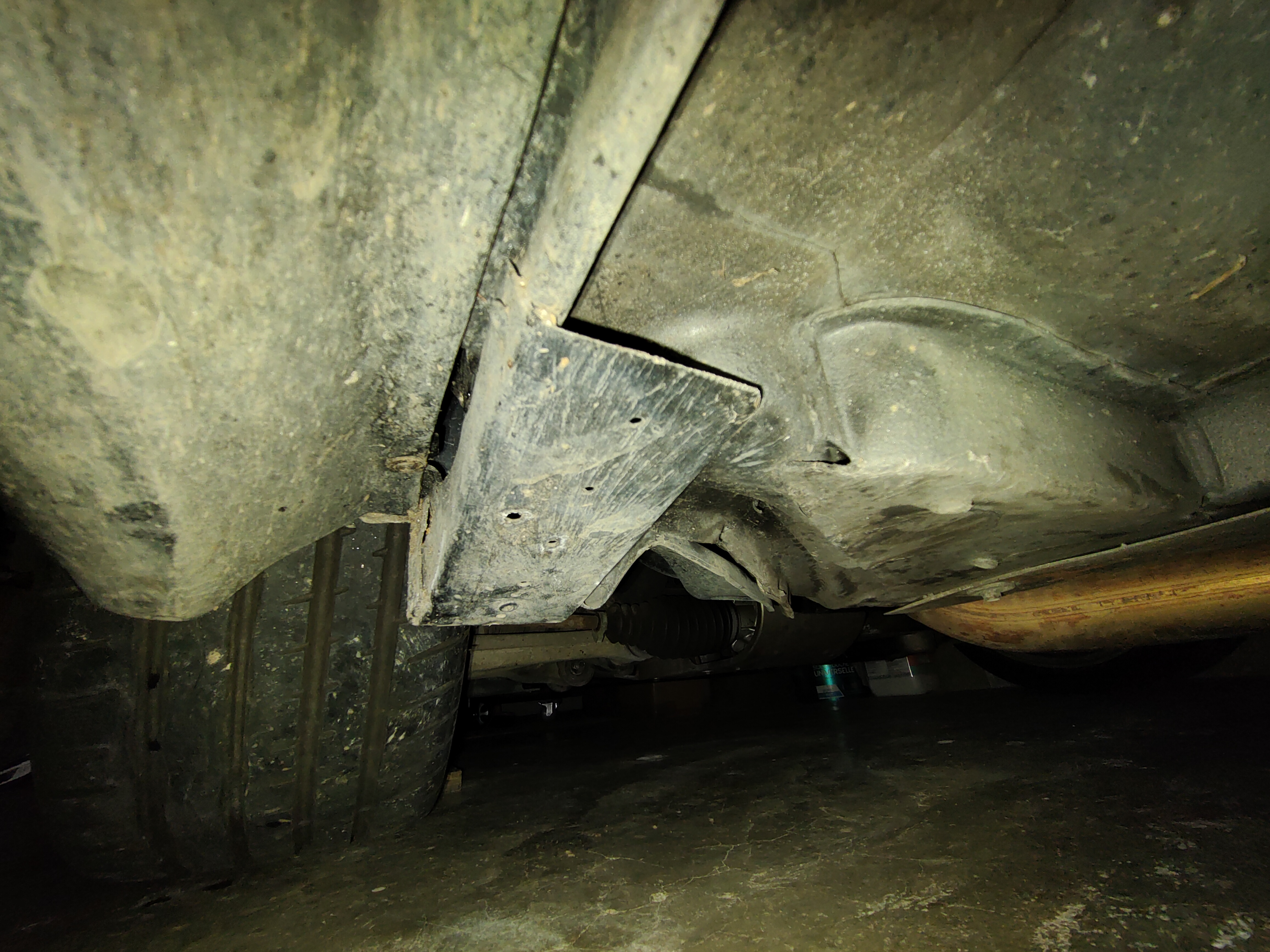

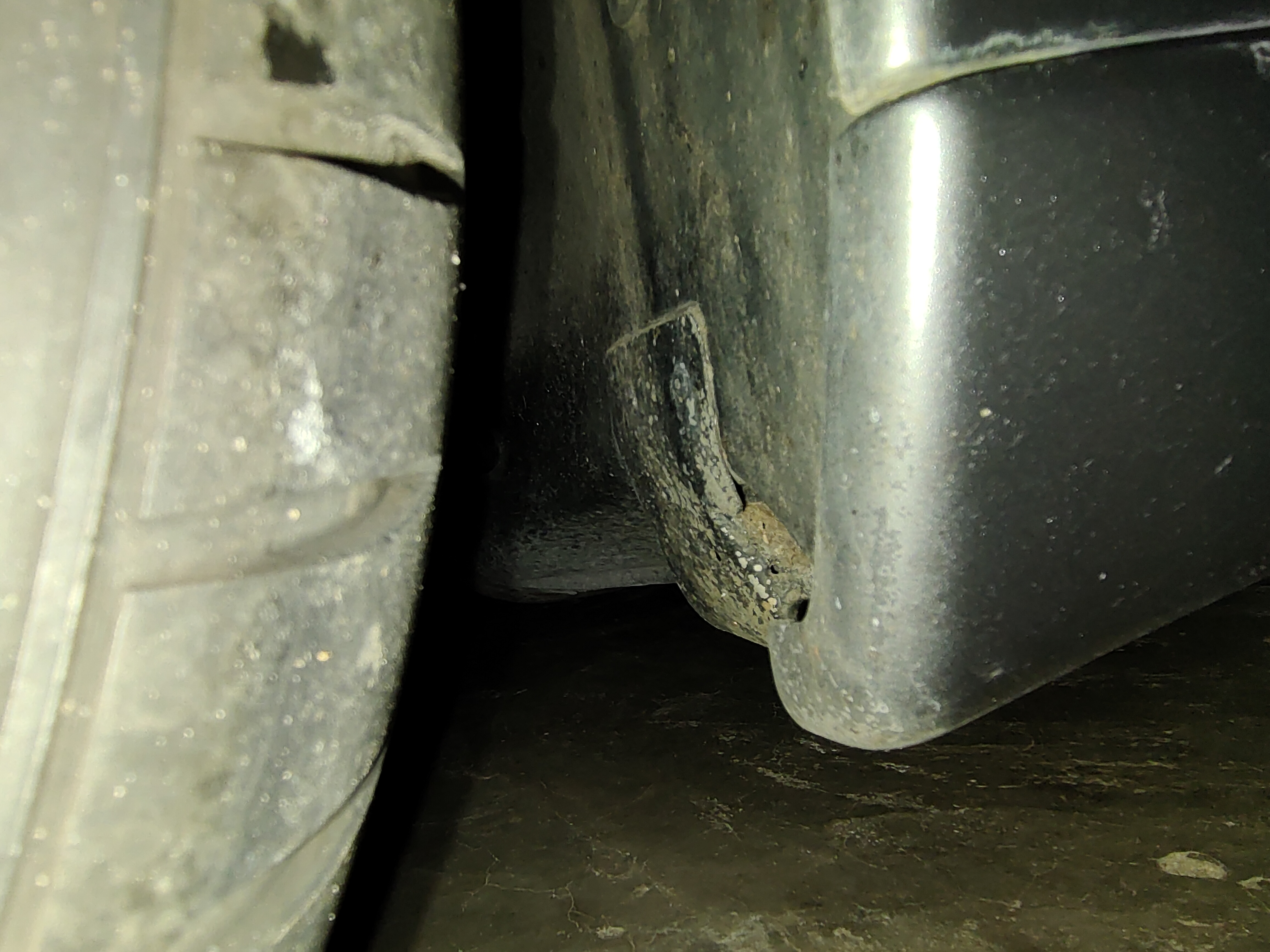

Comme évoqué dans un poste précèdent sur la dépression du réservoir, je cherchais le canister et souhaitais voir où il était.
Bref, petite déconvenue, lorsque j'ai découvert que le bas du pare-boue avant gauche partie arrière tiens avec un rajout en alu et rivetée ☹️.
Je n'ai pas encore démonté, parce qu'il faut que je fasse sauter les rivets.
Et j'appréhende, un peu
- Arche cassé et fixé en mode bricolage ou
- Arche cassé + déformation de la coque et fixation de l'arche
Pour le moment, je suis preneur, de toutes informations ou photos concernant cette partie svp.
Voici ma verrue

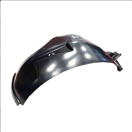

Normalement le pare-boue arrière de la roue avant gauche est comme ça pour les 3200GT après le N° Spares 2788 (Numéro d'identification en bas de la plaque rouge compartiment moteur).
En tout cas sur la mienne c'est comme ça (voir les photos sur l'autre post).
Screenshot 2024-03-03 at 20-10-07 Body Fittings for Maserati 3200 - Superformance.png
Screenshot 2024-03-03 at 20-10-07 Body Fittings for Maserati 3200 - Superformance.png (104.18 Kio) Consulté 567 fois
https://www.superformance.co.uk/3200/fittings.html
Je verrais bien pour le truc en bas qui dépasse, une (légère) protection d'évacuation d'eau de pluie, je pense que pour la clim c'est de l'autre coté.
Il me semble voir une petite déformation dans cette zone (pas forcément grave) avec une reconstruction du morceau manquant du pare-boue avec de la tôle et des rivets pop...
Je n'ai pas trouvé de photo pour avant 2788 et je ne connais pas la modification. Encore une des nombreuses évolutions pendant les 4 années de production de la 3200GT... ;)

Super ☺️ merci Joeley,
N°spare , elle est en 3882.
J'avais pas réussi a trouver une photo de la pièce aussi claire .
J'essayerais de démonter a l'occasion et au pire je remettrai des rivets en attendant.
