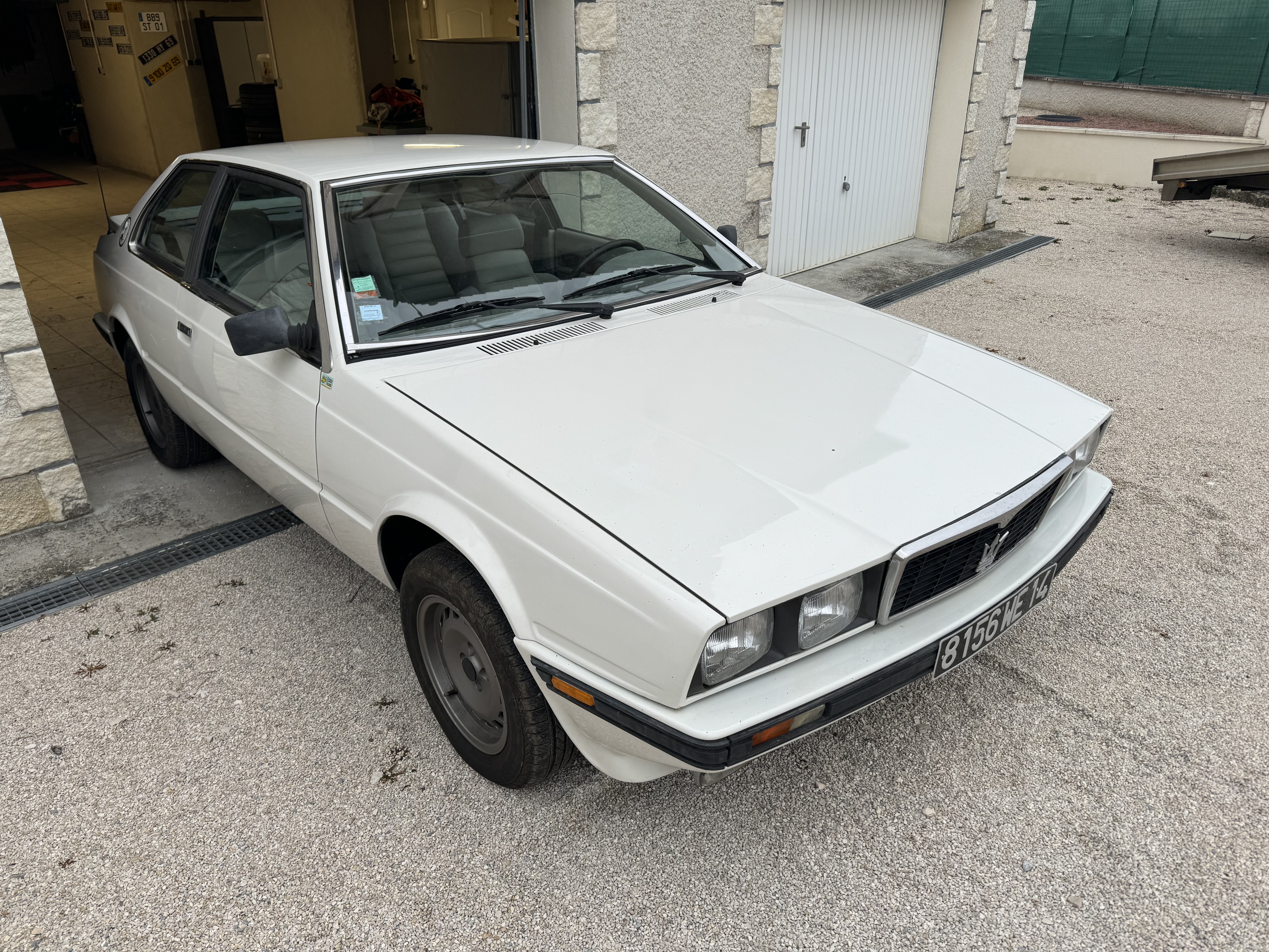

Bonsoir à tous,

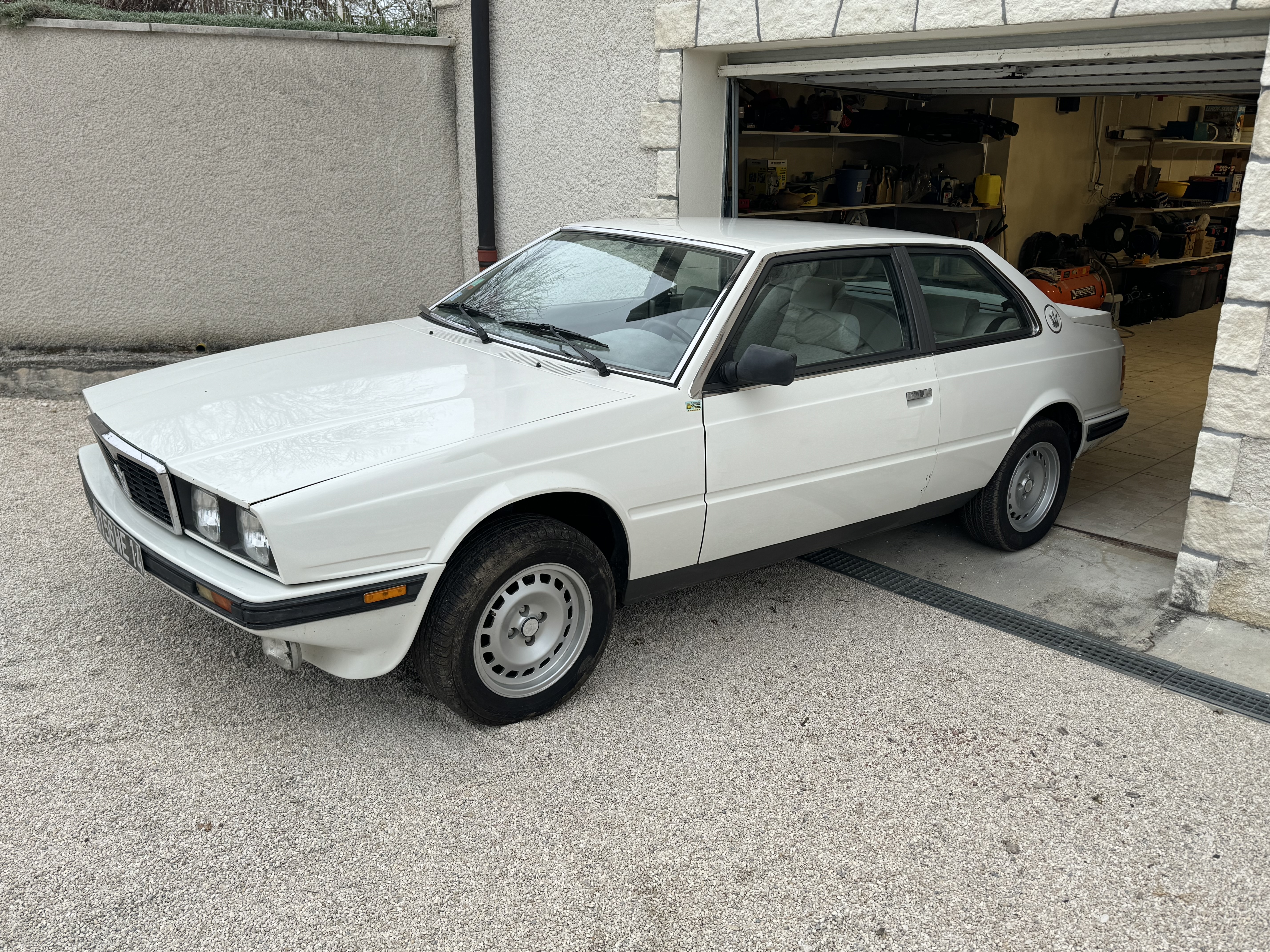

Alors me voilà l'heureux propriétaire d'une MASERATI BiTurbo vendue comme une 22 (vous allez comprendre pourquoi je dis cela) ...
Je prévois de bosser dessus en 2 temps, car bien sûr je l'ai payé une misère et j'ai un max de taf à faire dessus ...
Je dis comme une 222 parce qu'à l'arrière il y a marqué Maserati BITURBO i .. Il n'y a pas le 222 ...
Date de première mise en circulation : le 2 juin 1989.
2 temps car d'abord je vais faire ce qu'il faut pour pouvoir la passer au CT (même s'il sera obligatoirement avec contre-visite car le pare-brise est pété ...) mais ainsi je pourrais la faire immatriculer et avoir la CG à m on nom...
et ensuite une restau plus complète car j'ai un coté maniaque. A ce propos j'ai vu la restau de @bricar, et ... pfiouh ... envie de la même chose mais sans vos supports nombreux même pas en rêve qui j'y arrive.
Bon je vais partager ici avancée et du coup les milles questions qui vont avec. A savoir que la voiture n'avait pas tourner depuis plus de 5 ans. Une peinture a été faite il y a quelques années mais .. soyons clair, c'est un massacre !!! Il y a des cloques qui montrent que rien n'a été traité et c'est ce que j'appelle un cache misère en mode poli. Dnc j'ai de la rouille dont le coutour de pare-brise avant etc ... Les bas de caisse on l'air pas mal et la dessous de la voiture pare contre plutôt sain (à part un côté du berceau moteur ... je le referais plus tard).

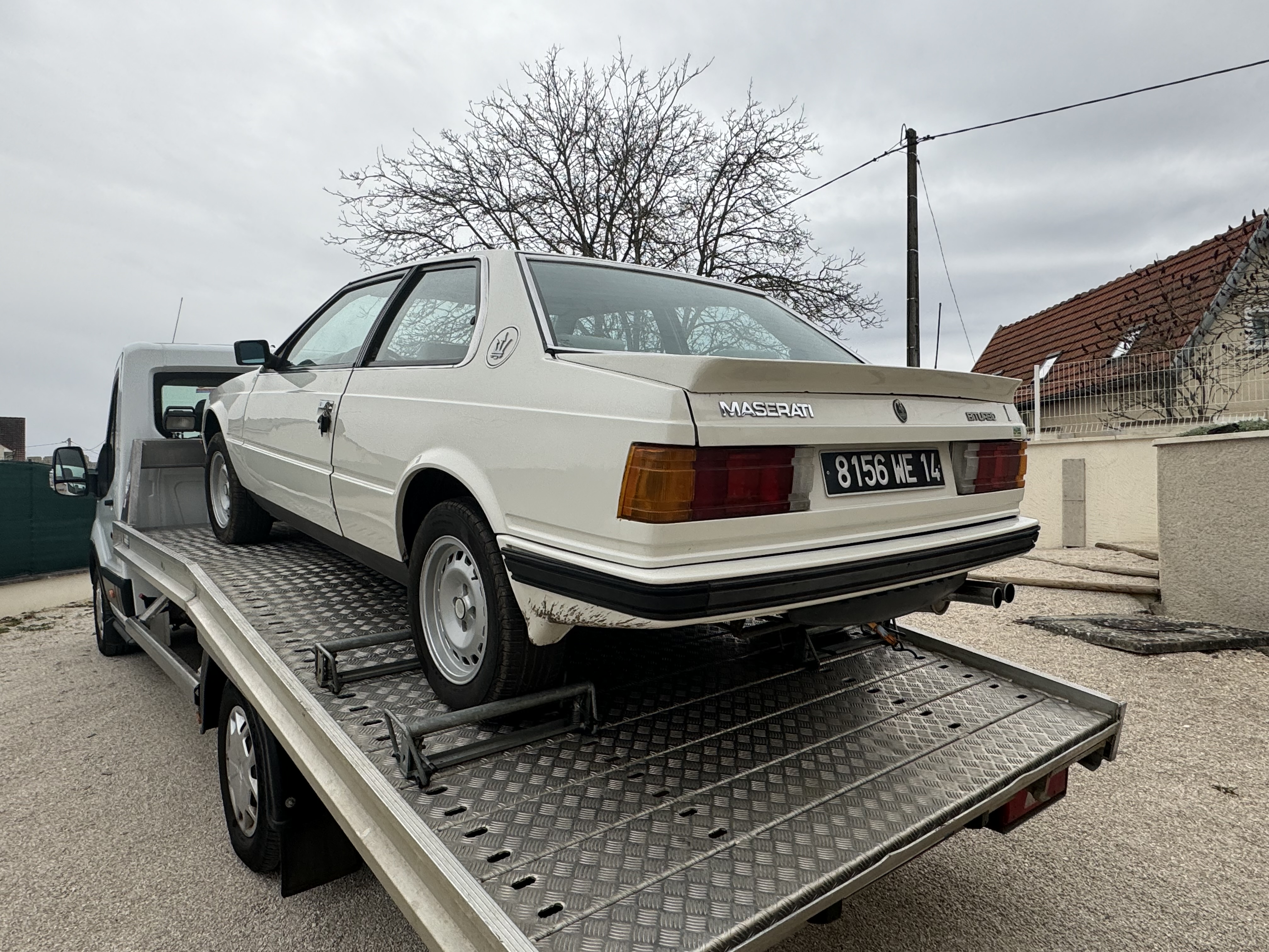

Voilà des photos et vidéos déjà .. J'ai fait 12 h AR ce jour pour la ramener à la maison ma nouvelle titine ...
Une petite vidéo aussi ..
https://youtu.be/oVn6jrBVBaE
Sérieusement ne vous méprenez pas sur la peinture en vrai c'est une cata complet !!!

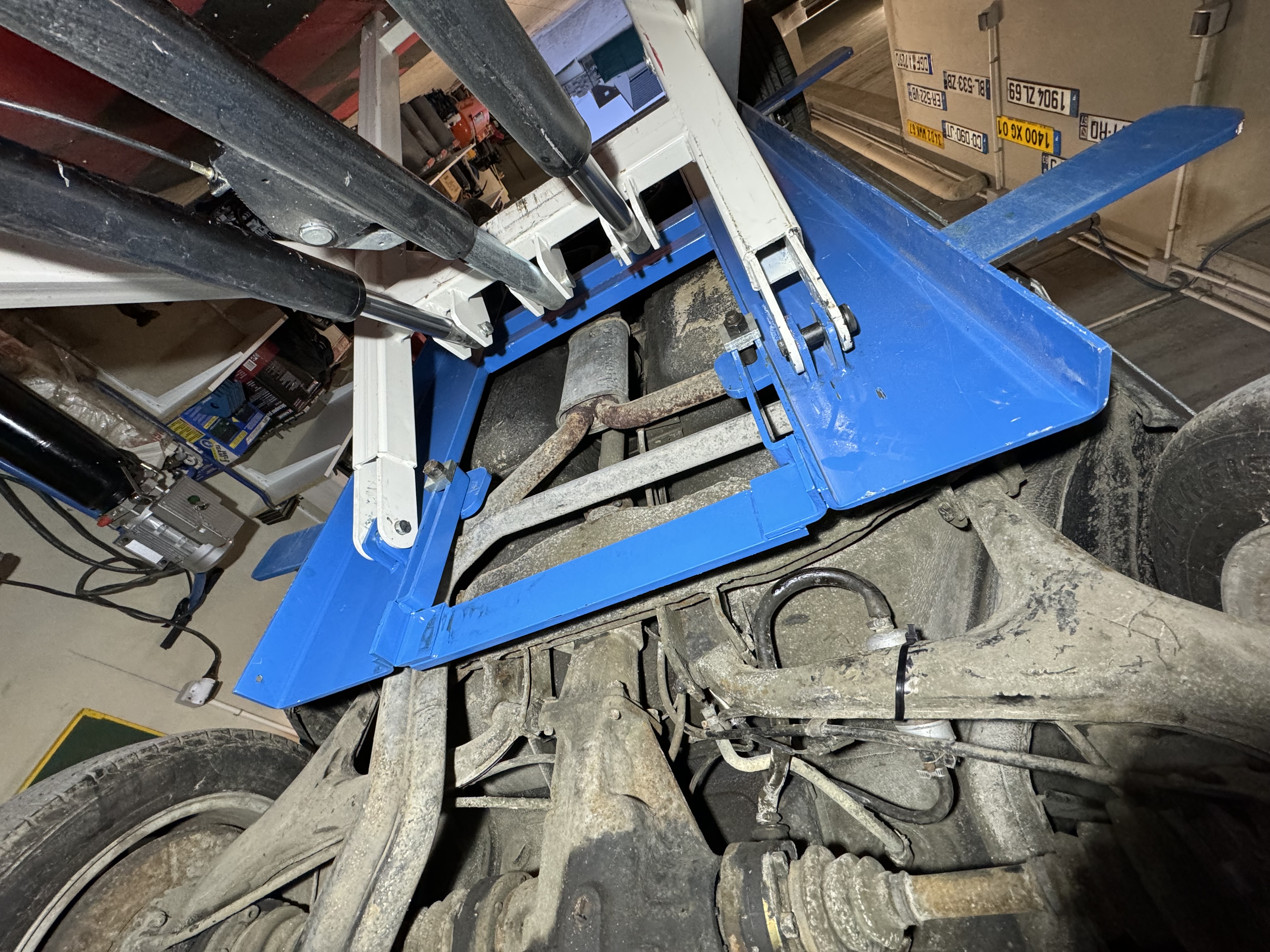

Bref, côté méca. je vais devoir changer disque et plaquettes des 4 roues, c'est mort de chez mort. 3 sont encore bloqués. La courroie de distri faite ils y a 5 ans .. ça va.

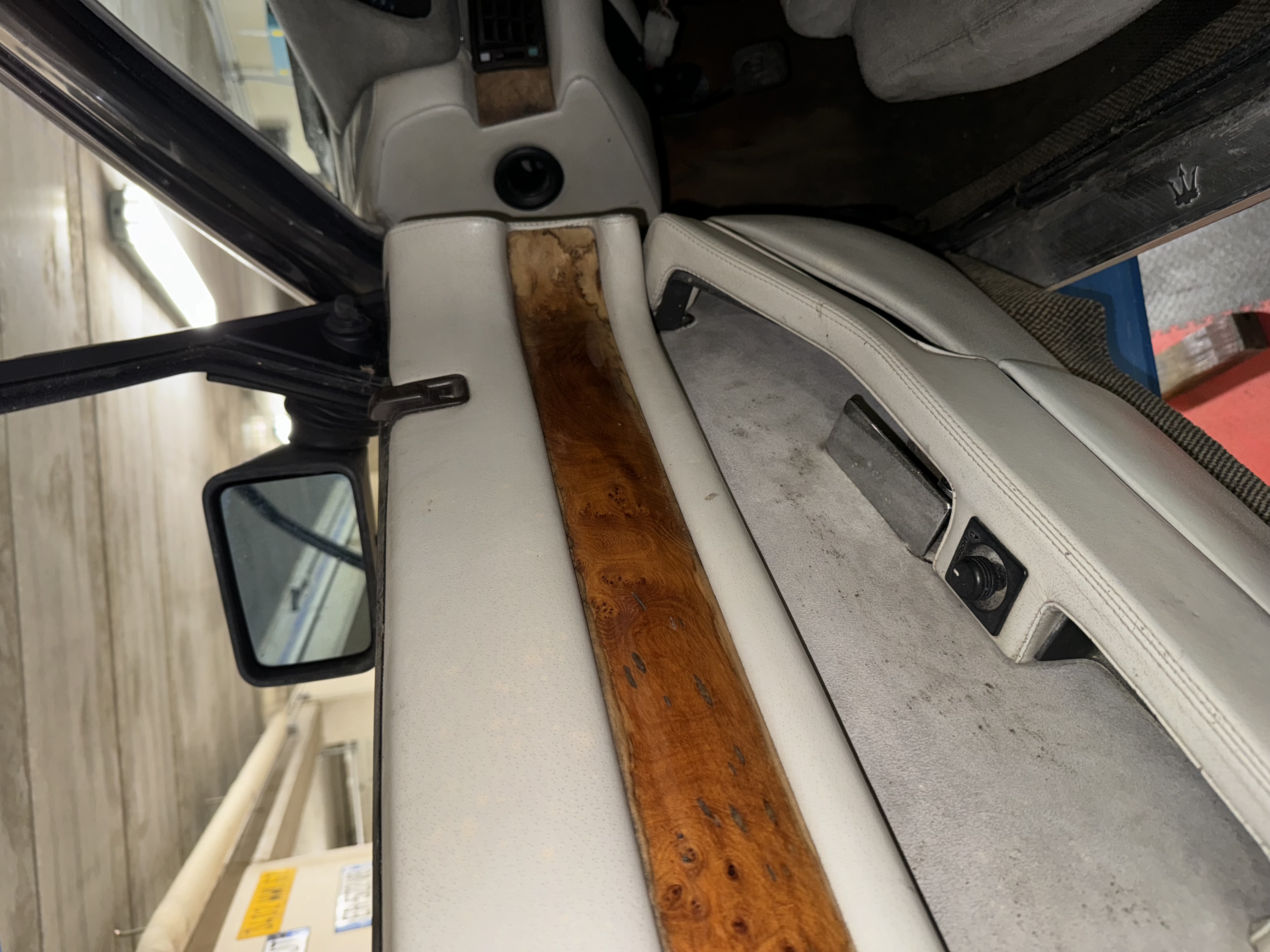

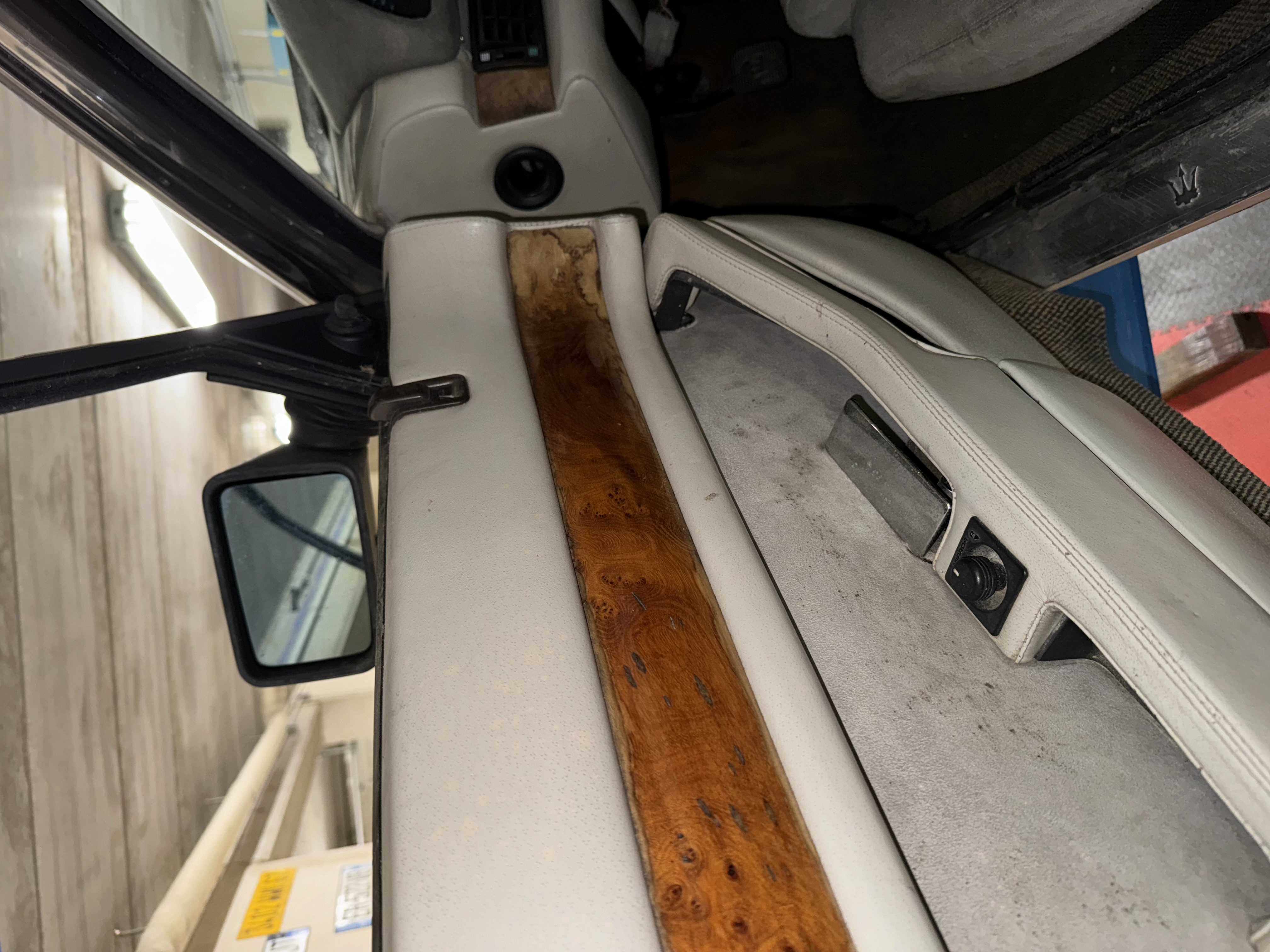

L'intérieur est ... pfiouh ?? y a du taf ?? je ne comprends pas mais bon, on va mettre cela d'aplomb.Il faut dire qu'elle a peu rouler ces 20 dernières années de ce que j'ai compris. Acheter à 60 000 en 20000, bcp roulé au début, elle en a 84 0000 maintenant.

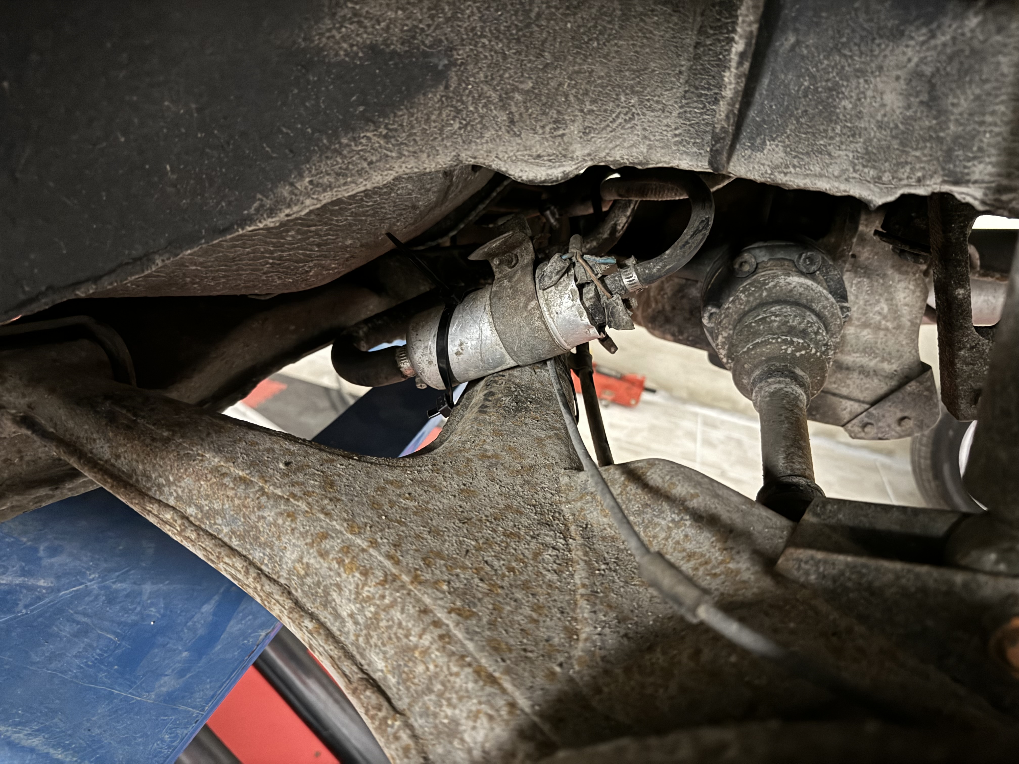

Bon, y a des bidouilles que j'ai découvertes aussi .. et ça j'aime pas.
Comme cela par exemple.

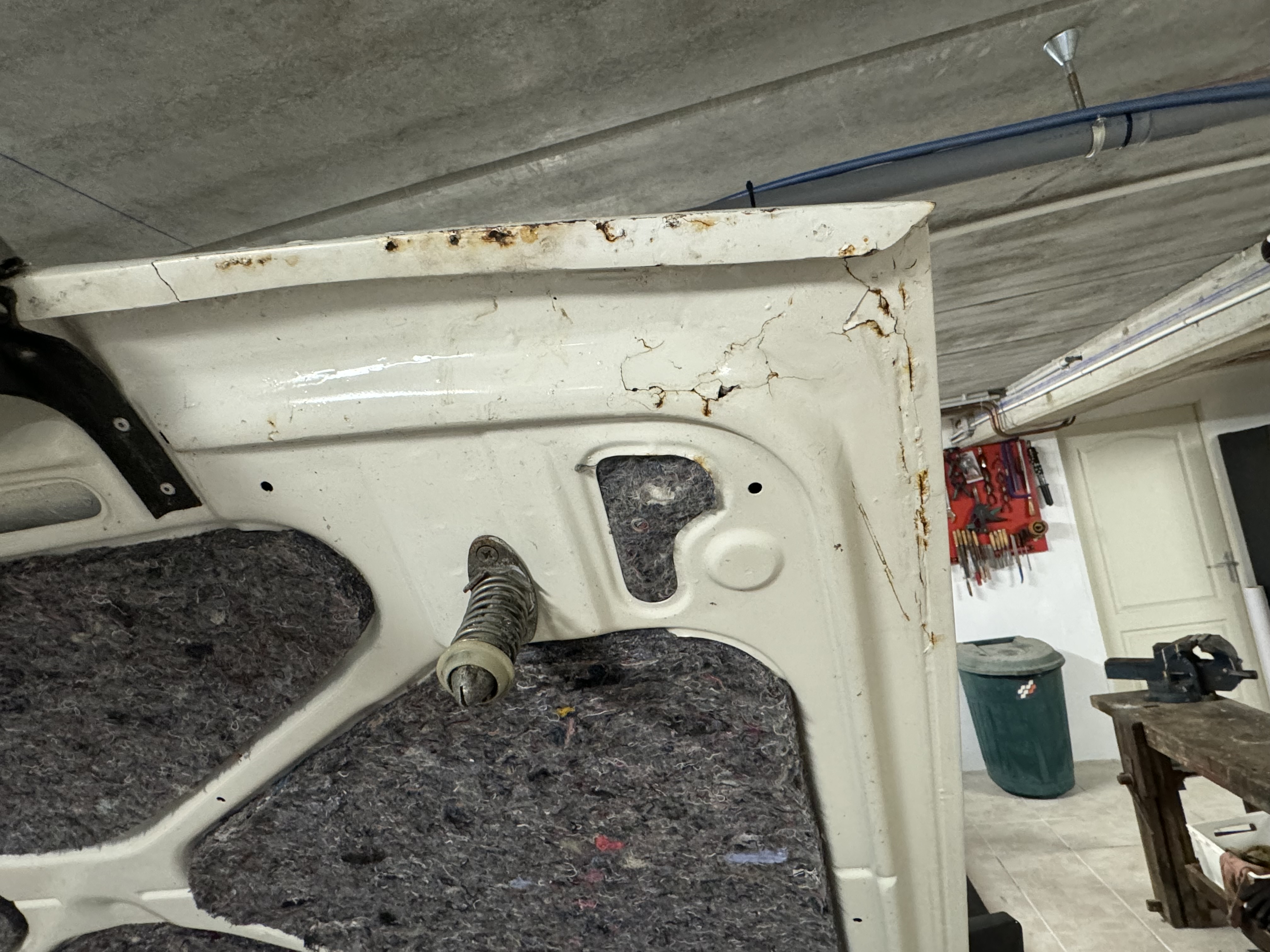

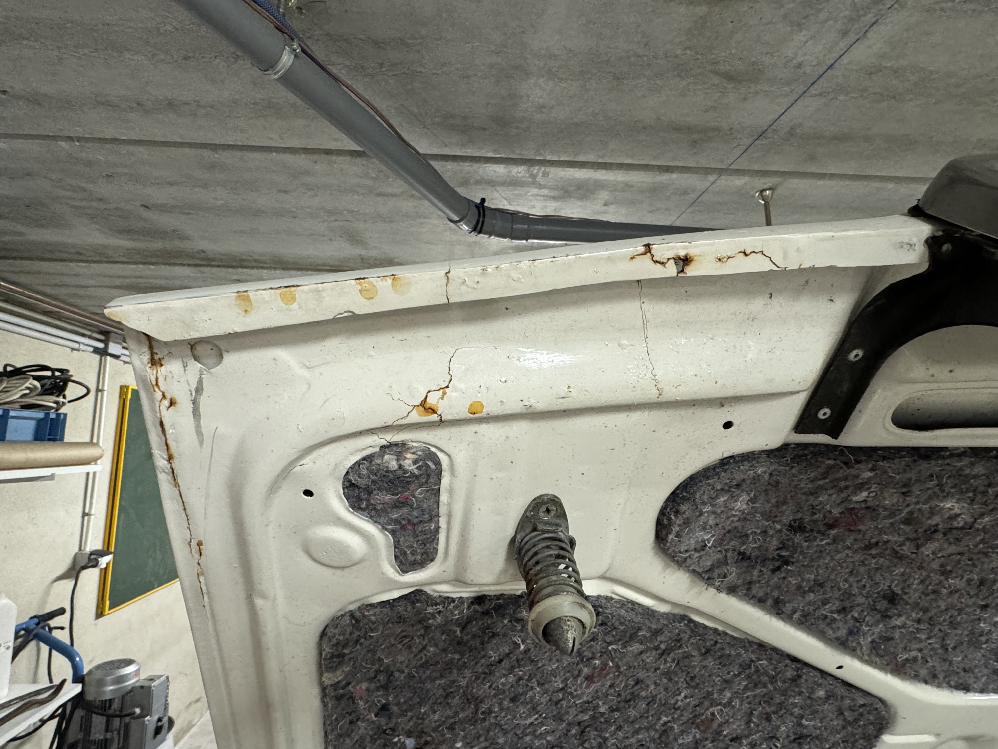

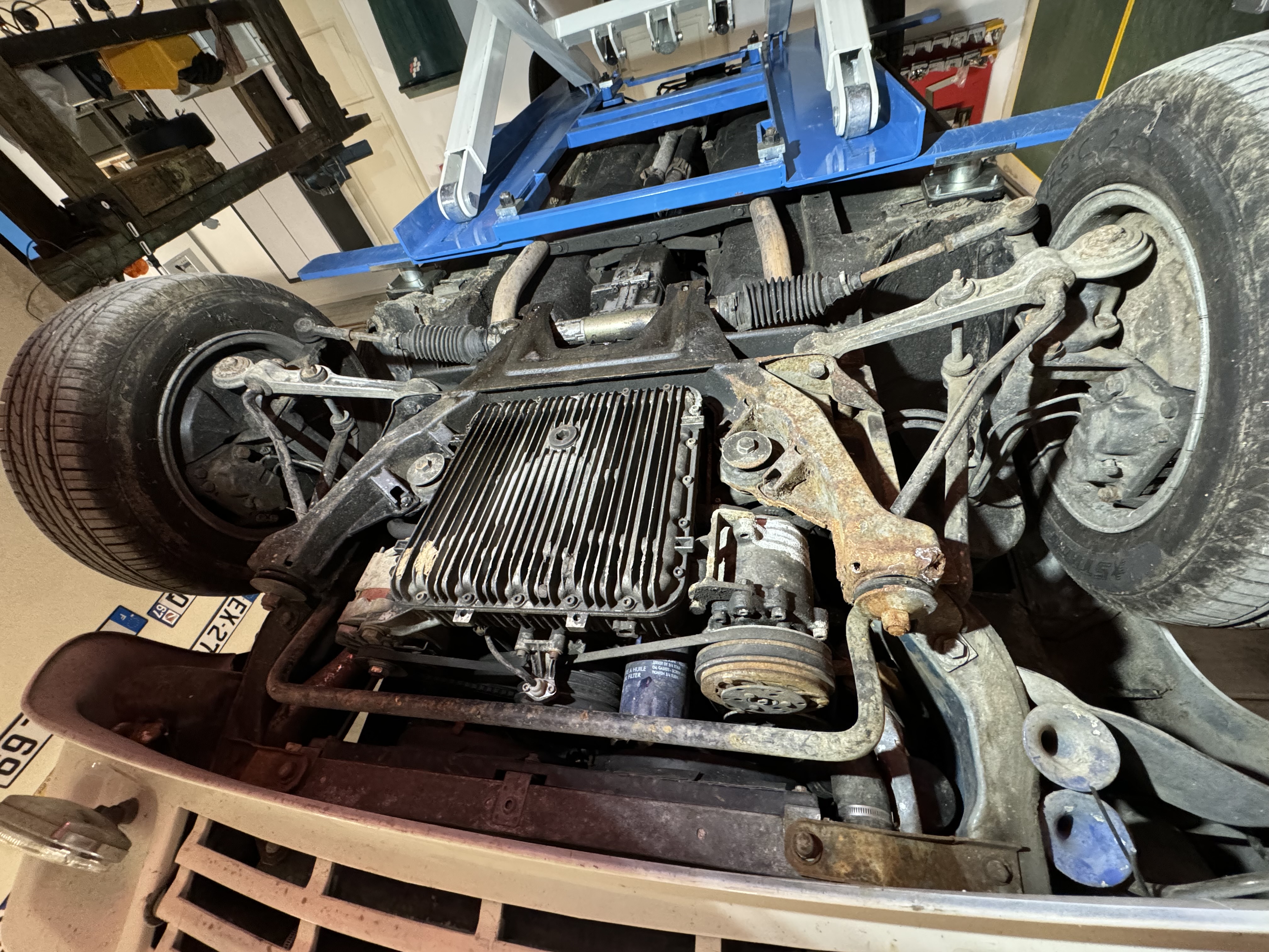

Carrosserie je l'ai dit .. du taf .. mais pas trop en dessous ou cela est plutôt pas trop mal .. (gras oui .. mais ça .. c'est autre chose ...)

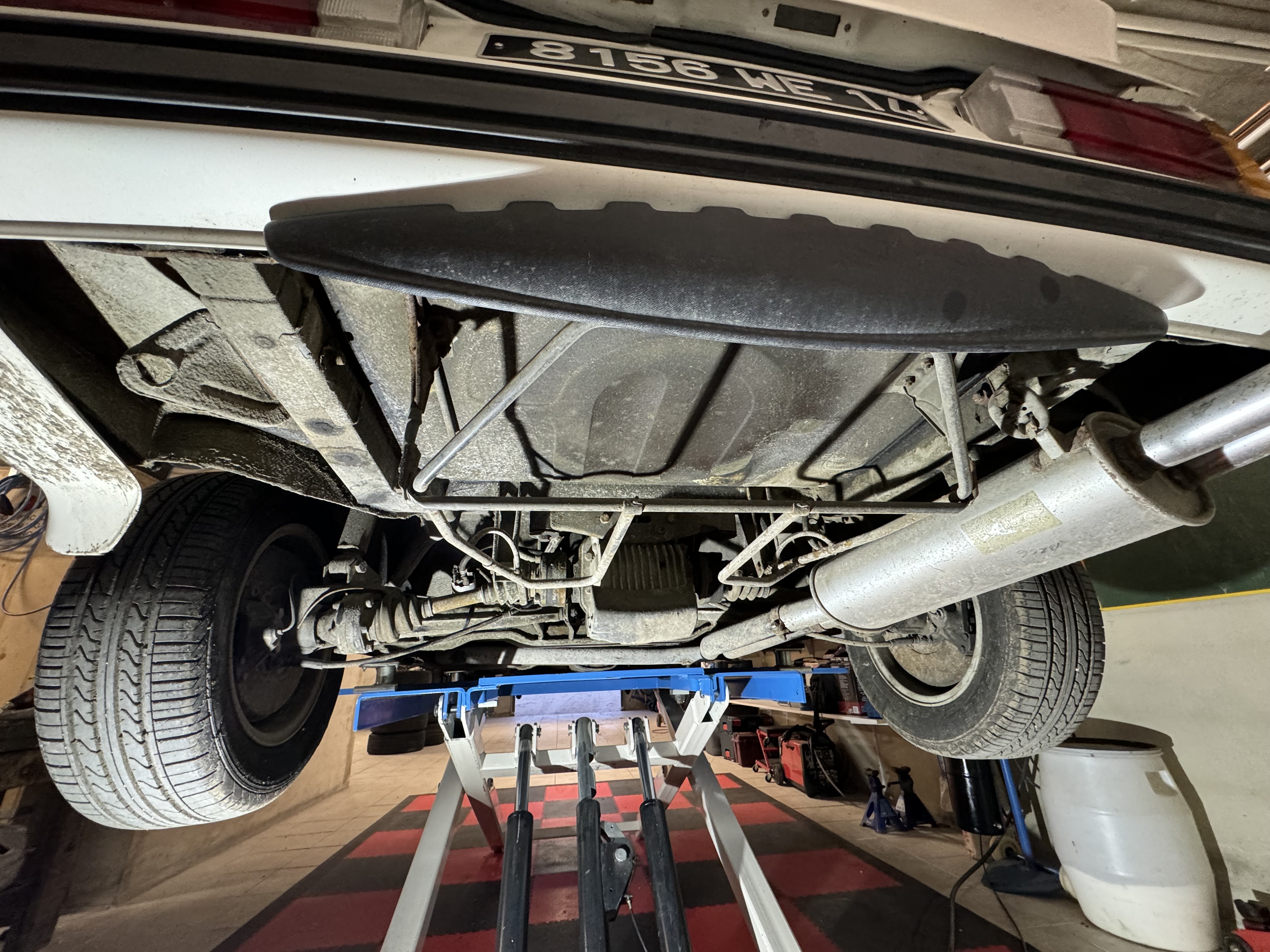

Une seule sortie double d'échappement ?? C'est bien cela ?
C'est quoi ce truc de rétroviseur électrique-manuel ??? (bien spur ne marche pas pour le moment .. niveau elec c'est .. du MASERATI quoi ...)

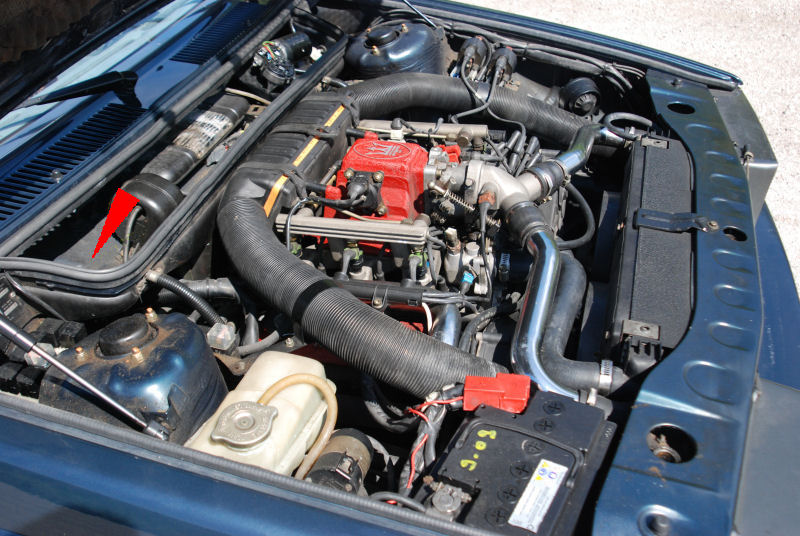

Biturbo I, c est avant les 222. Il n y a pas d intercooler devant le radiateur.
Le moteur doit être un AM470

Les rétros, rien d'anormal, tu tournes le bouton vers la gauche ou la droite pour sélectionner le rétro et tu le bouges avec le joystick.
C'est lent d'origine, mais tu dois entendre les petits moteurs électriques tenter de bouger le miroir.

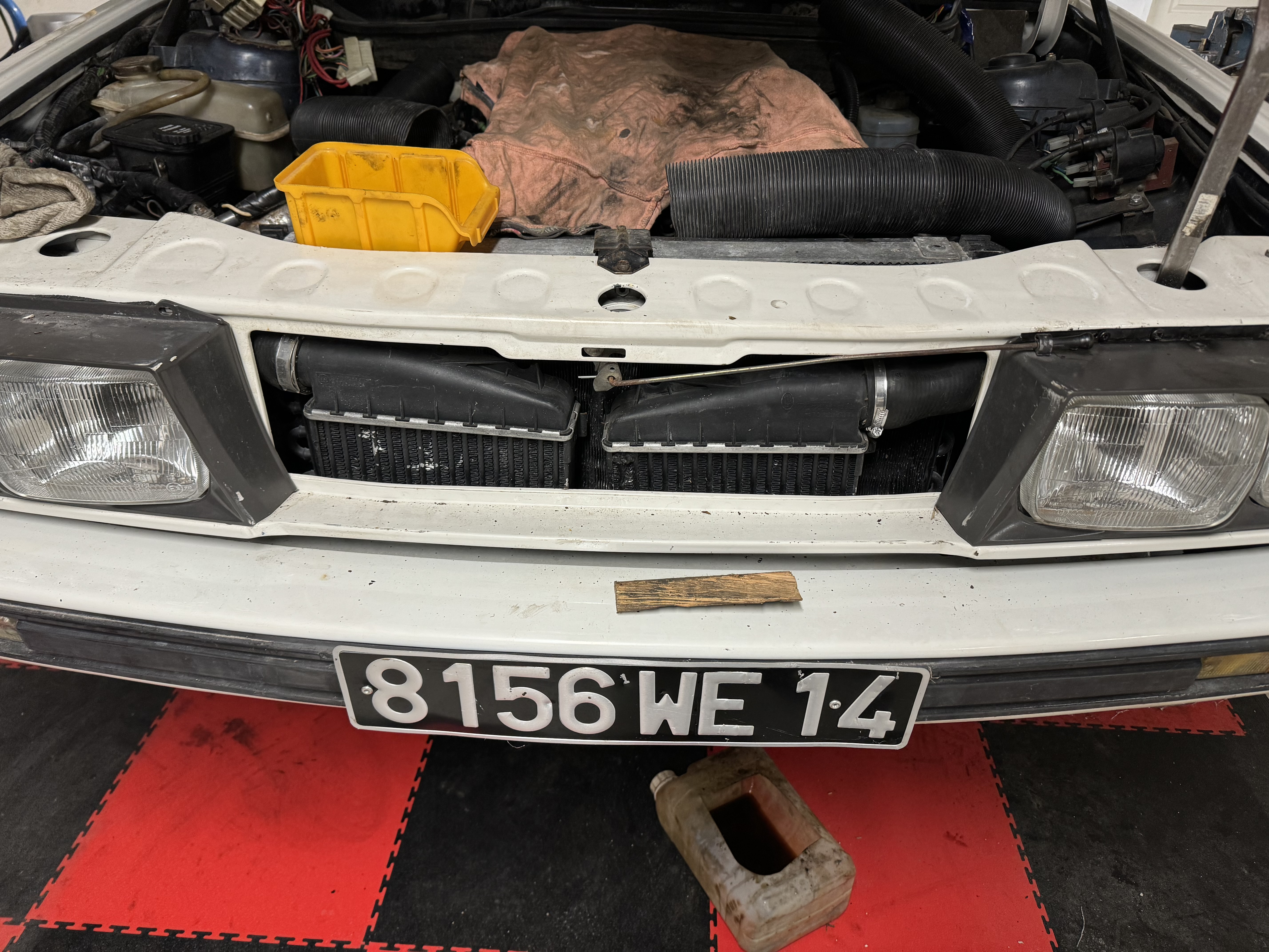

Vous m'avez titillé avec cette histoire de 222 qui est une i ...
et là .. le drame.
Il y a des intercooler me semble-t-il ... alors je creuse.

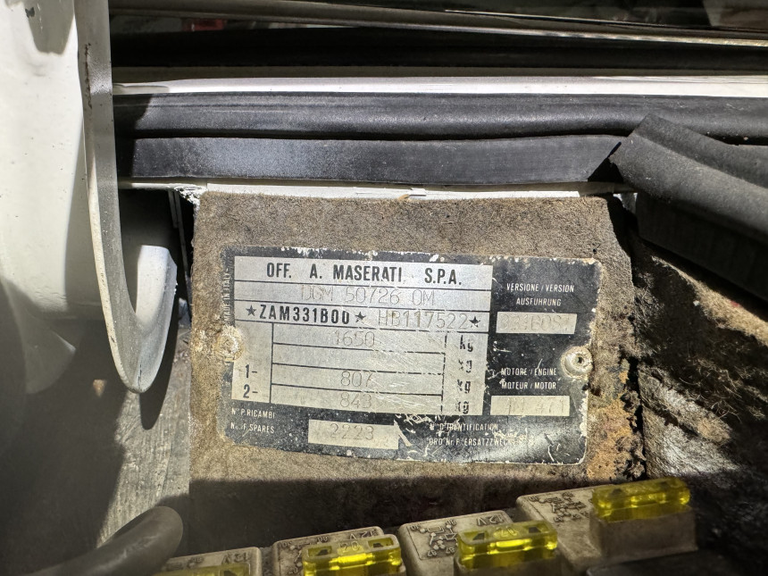

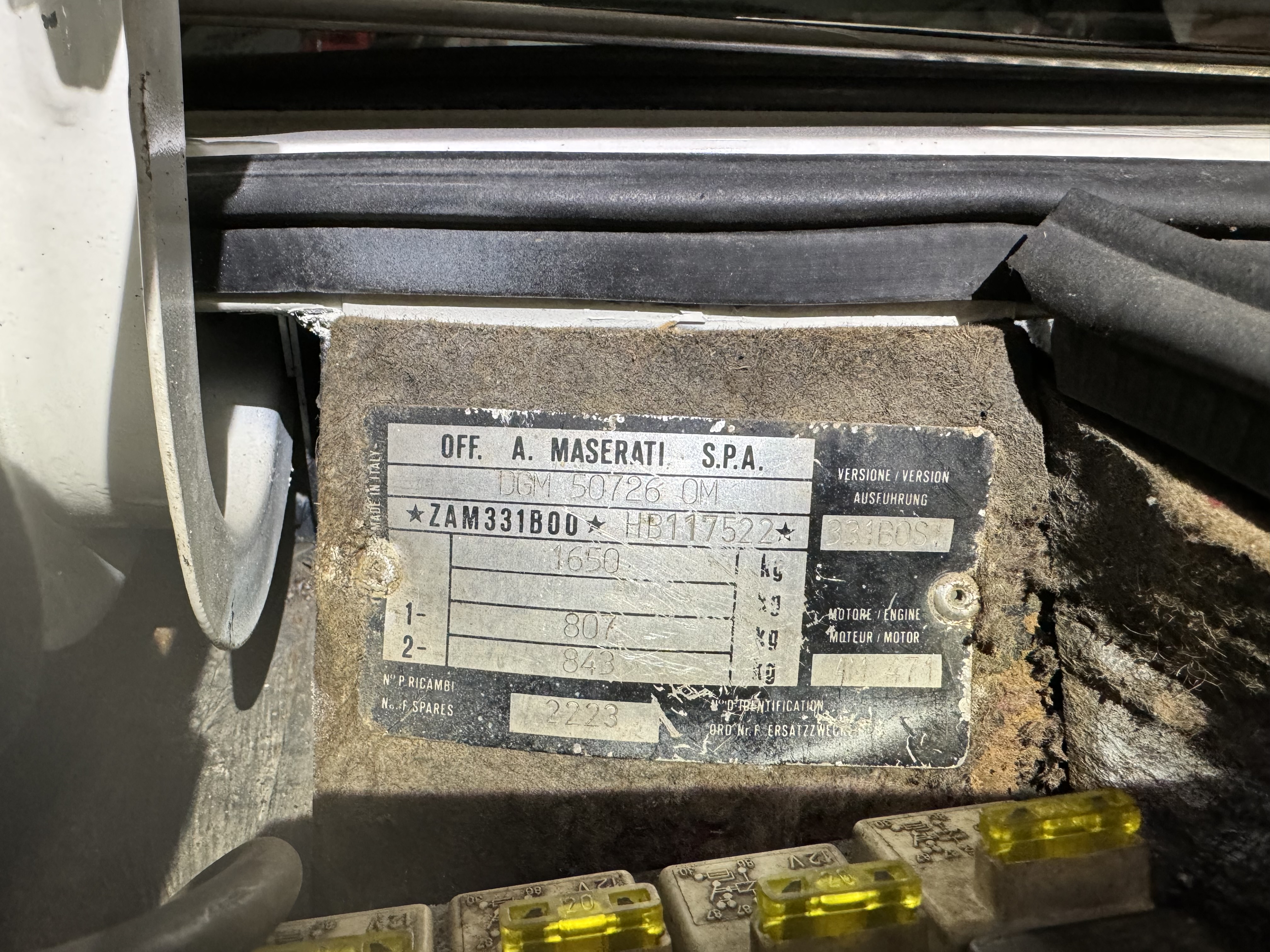

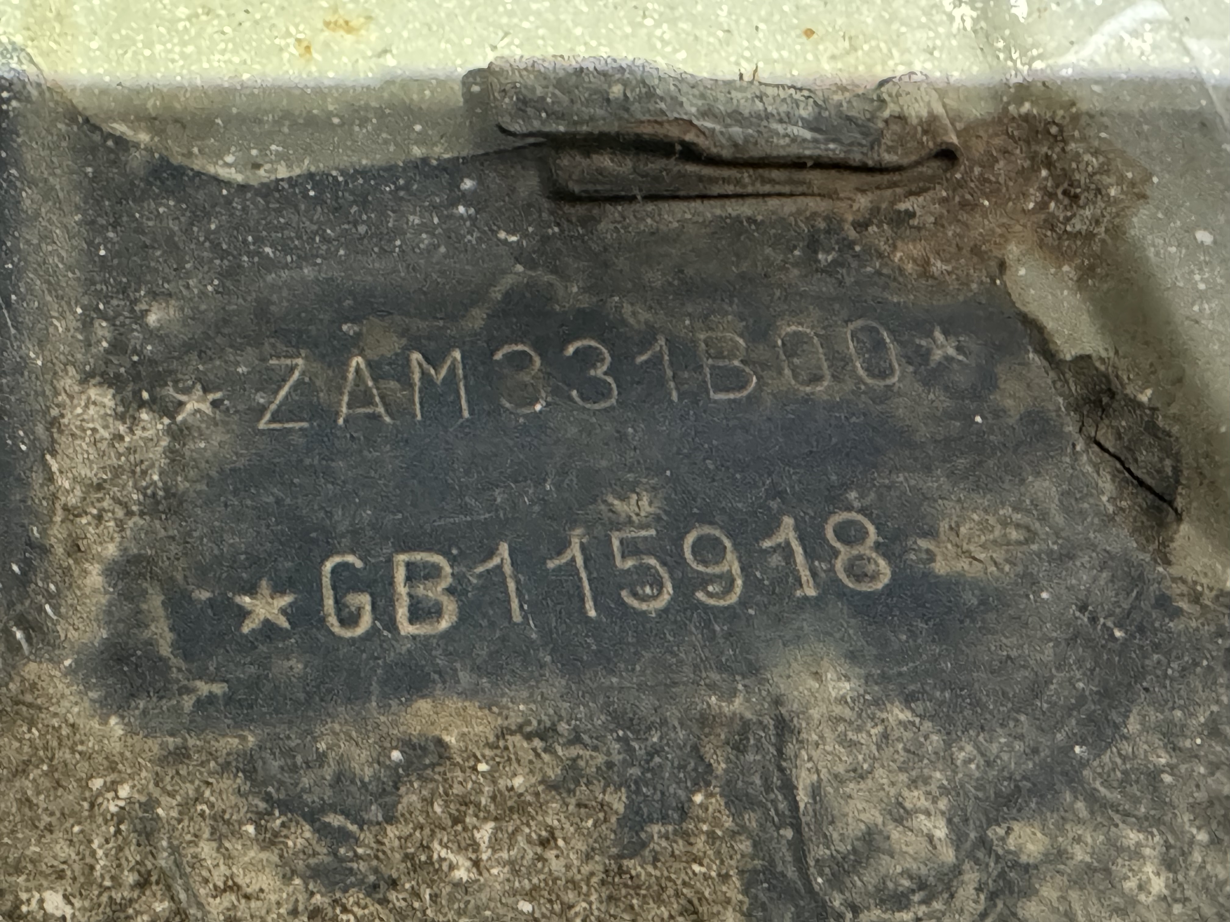

Numéro sur la carte grise : ZAM331B00MB117522 - J'ai le certificat de non-gage aussi.
Une plaque ... qui me dit d'ailleurs que le moteur est un AM471 .. donc pas un i qui est un AM470
Là c'est un H à la place du M ....
Et en démontant le boitier élec ....
Et là ... bè c'est plus le même modèle du tout.

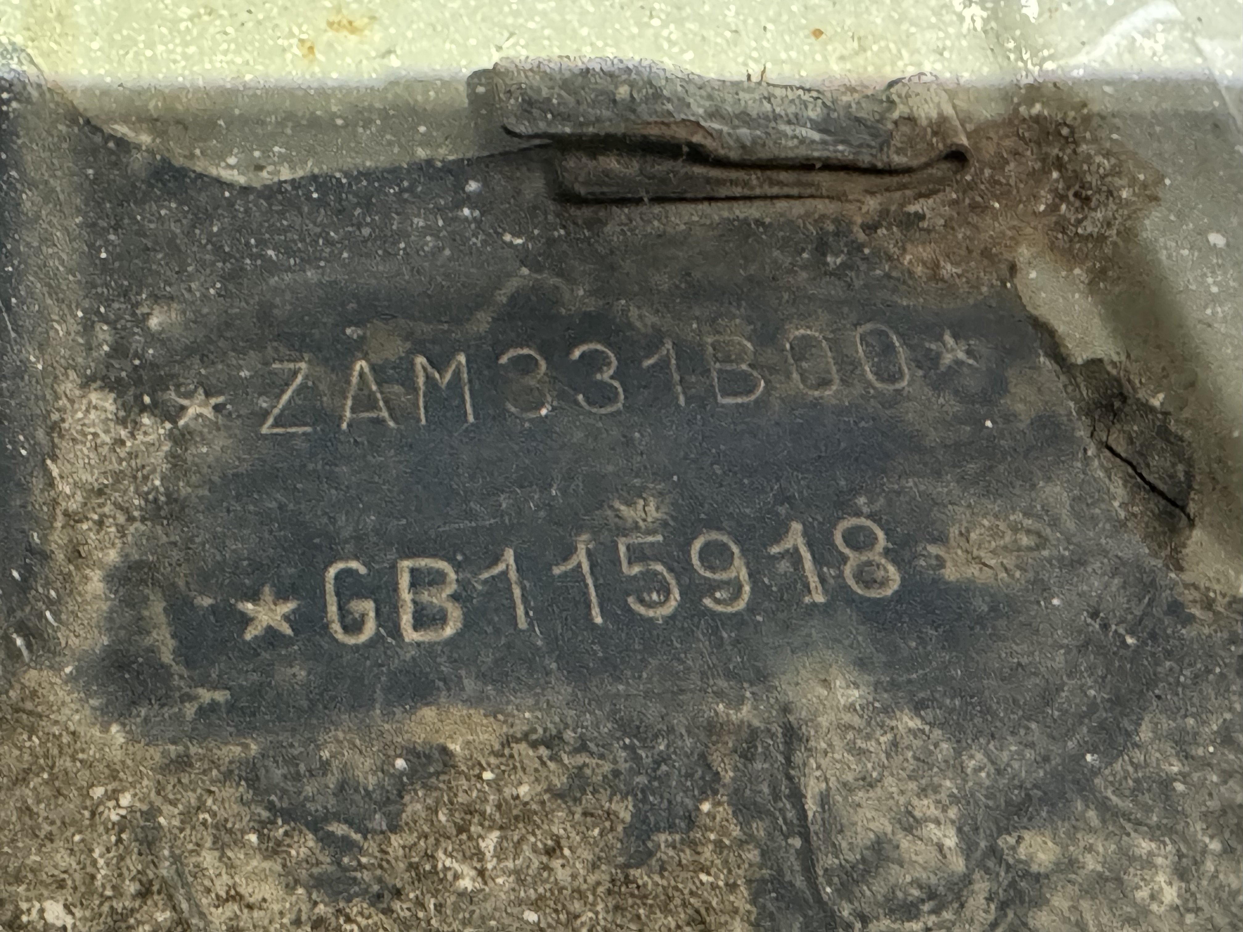

A tout hasard, as-tu trouvé le n° gravé sur le châssis?
Les plaques gravés se refabriquent pour pas cher… donc, on ne peut pas trop s’y fier.
Il me semble qu'il est en bas du parebrise côté conducteur sur mon spyder...
Si je comprends bien, le n° sur la carte grise ne correspond pas au châssis... et le moteur n'est pas celui pour lequel la voiture a été homologuée.
Si j’ai tout bon, j'éviterais d'investir sur un truc invendable sans arnaquer un futur acheteur... et qui risquerai de me revenir dans la figure en boumerang !
Du coup je la renverrais au vendeur en lui demandant de me rembourser les frais de transport... et s'il n'est pas d'accord, je porterais plainte pour escroquerie voir recèle (il n’est pas interdit de penser que c’est une voiture volée…)!
Pas cool du tout du tout... essaye quand même de trouver le n° de chassis gravé!

Si quelqu'un a une photo de là ou se trouve cette troisième plaque je suis preneur ...
Merci.
Si comme il le dit c'est en concession qu'ils ont refait une voiture à partir de 2 ils doivent être capable de la prouver et de confirmer qu'elle est "conforme" ou je ne sais même pas quel mot employer d'ailleurs
Messages : 5148
Re: Restauration 222 (?) arrivée ce jour ...
ben si le moteur ne correspond pas au chassis, ils risquent d'avoir du mal... a moins qu'ils aient fait une homologation a titre isolée.

C'est le numéro gravé sur le chassis qu'il faut trouver... désolé, je ne peux pas vérifier sur mon spyder, il est en revision chez Quentin!

Le numéro de la caisse est gravé ici à priori (devant le parebrise coté passager), commence par vérifier :
Le numéro avec un H correspond à 1987 et avec un G à 1986.
Un 471 avec le H est logique, c'est la SI en 87.
Mais une SI, on s'attendrait à voir les naca sur le capot. :?

Ah mais c'est la photo que j'ai posté alors ...
En fait c'est une caisse de Biturbo i dans lequel ils ont montés un moteur de 222 (surement d'une autre caisse) et que la concession BM à vendu en 2000 à mon vendeur .... Et moi je fais quoi de cela ?
A cela se rajoute une faute de frappe sur la CG ... qui est ma CG liée au moteur et non au chassis.

Tu as MB117522 sur la carte grise et GB115918 sur le chassis... ca fait quand même une sacré faute de frappe!
Désolé, mais perso, je ne garderais pas la voiture.
Messages : 9098
Si le numéro de caisse était sensiblement le même que celui des papiers (une erreur d'une lettre, ça arrive et ça peut se corriger officiellement) il devrait y avoir moyen de s'en tirer en remplaçant la plaque rivetée, mais là, je crains que ce soit très compliqué.
Comme dit cedfred, retour à l'envoyeur. :?
Mais je ne comprends pas, on ne vérifie pas les numéros de chassis lors du CT en France? En Belgique, ils vérifient d'office la gravure...
Plutôt dégouté pour toi. :cry:
