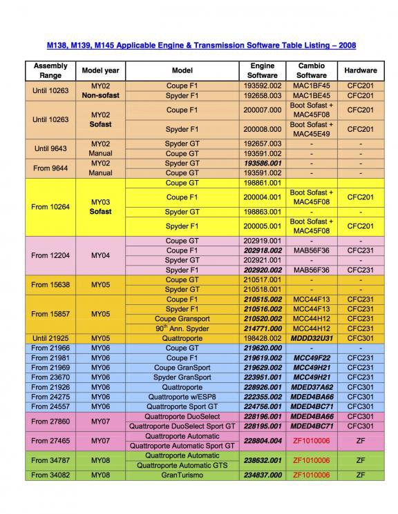

Ce n'est pas le même soft sur la 4200 et la GS.
Le tableau qui va bien avec tous les softs ;)

Tiens je n'avais jamais fait attention que la dernière version du soft ne semble pas avoir été réservée aux dernières Gransport, mais en fait aux derniers Gransport Spyder.
A moins que les dernières sorties des lignes en 2007 en aient profité ?

Je confirme que le coup de gaz (rev matching) au retrogradage est bien présent sur les phases 2, en mode sport. Il y a aussi un certain nombre de petites différences mécaniques, dont je me suis rendu compte lors des opérations d’entretien, en comparant avec les tutos disponibles sur le forum: bouclier séparant le carter moteur des pots catalytiques, protection en caoutchouc autour de la boîte… La phase 2 a donc profité de légères améliorations continues.

C'est le soft de gestion moteur qui est différent (pas déconnant, poids et empatement différent, on peut imaginer que la courbe de couple est un peu différente pour s'adapter au mieux), celui de boite est le même.
