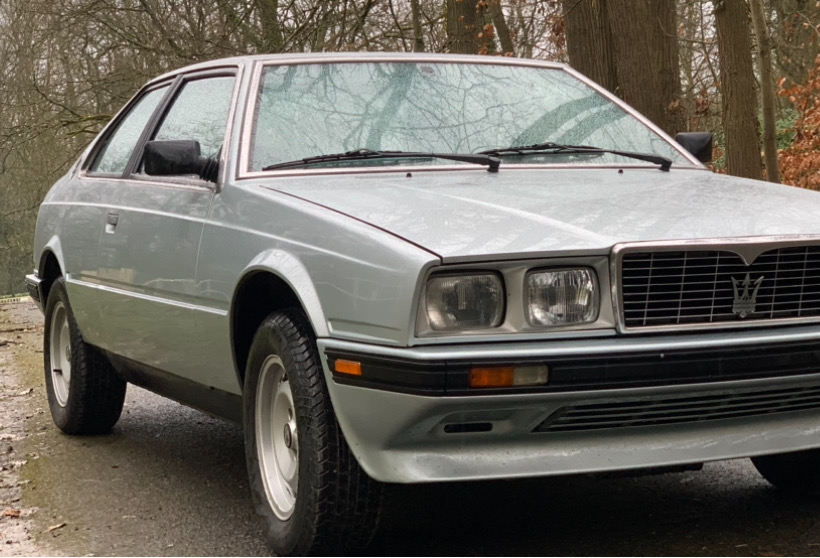

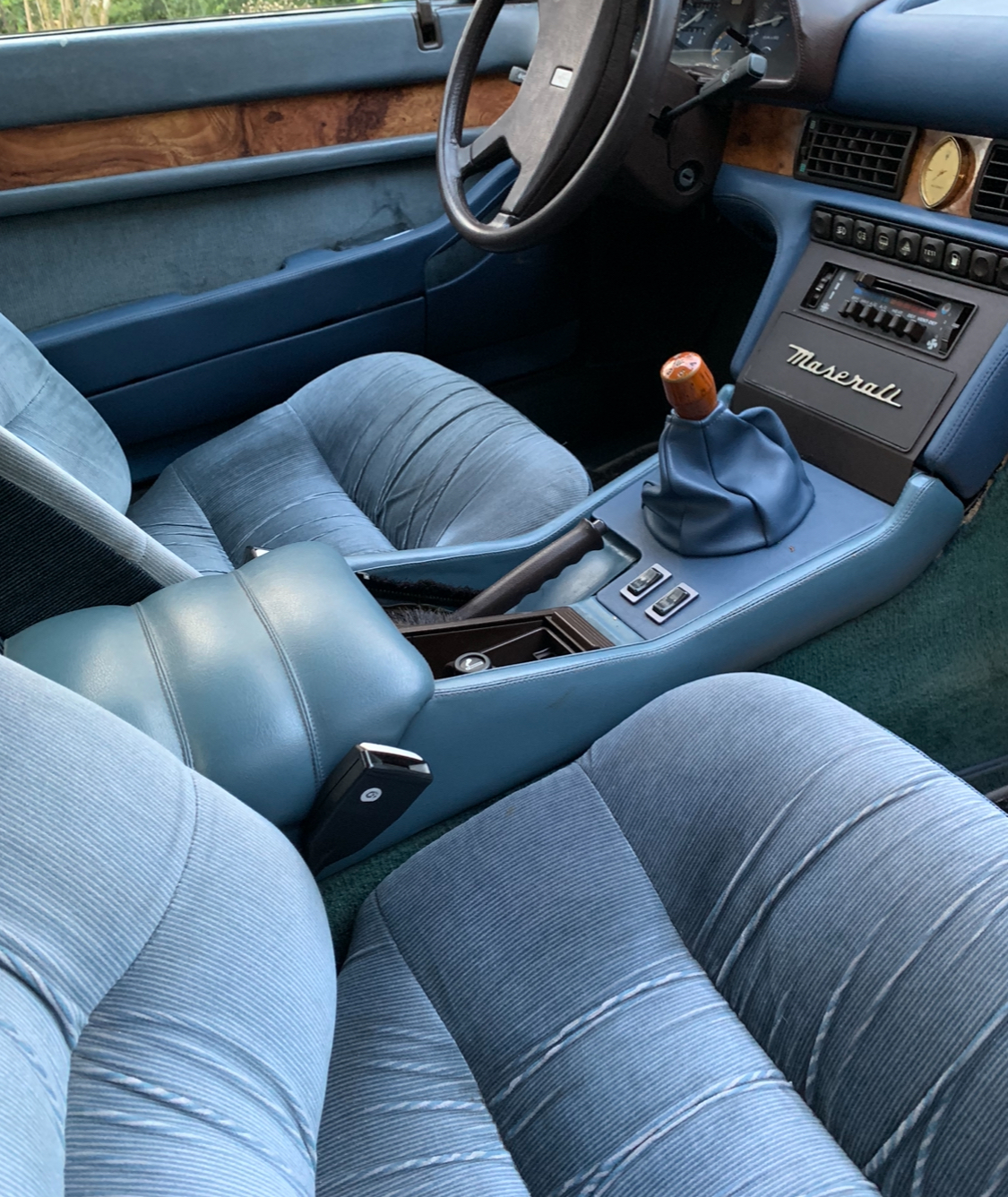

Inscrit depuis quelque temps, suffisamment pour avoir passé quelques heures de saine lecture, me voilà à présent l’heureux propriétaire d’un coupé de 1986 en 2,0 modèle 331B0L moteur AM452/09.
Ce n’était pas prévu, mais la qualité de l’auto, dans son jus d’origine, sans corrosion et son joli intérieur en velours gris.
