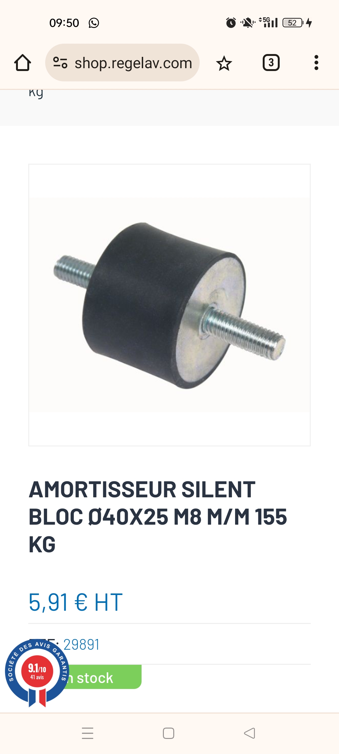

Bonjour à tous
Après avoir pas mal cherché une ref pour ne pas payer 50€ le silentbloc basique sur eurospares voici ce que j'ai trouvé.
L'origine est un Male/Male diamètre 37 hauteur 25 en M8
J'ai trouvé celui ci en diamètre 40. Le plus important est la hauteur et M8.
Je vous tiendrais au courant après montage
https://shop.regelav.com/amortisseur-si ... 8-mm-155kg

Bravo pour la trouvaille. L'économie sur 2 silent blocs fait quasiment un plein....
