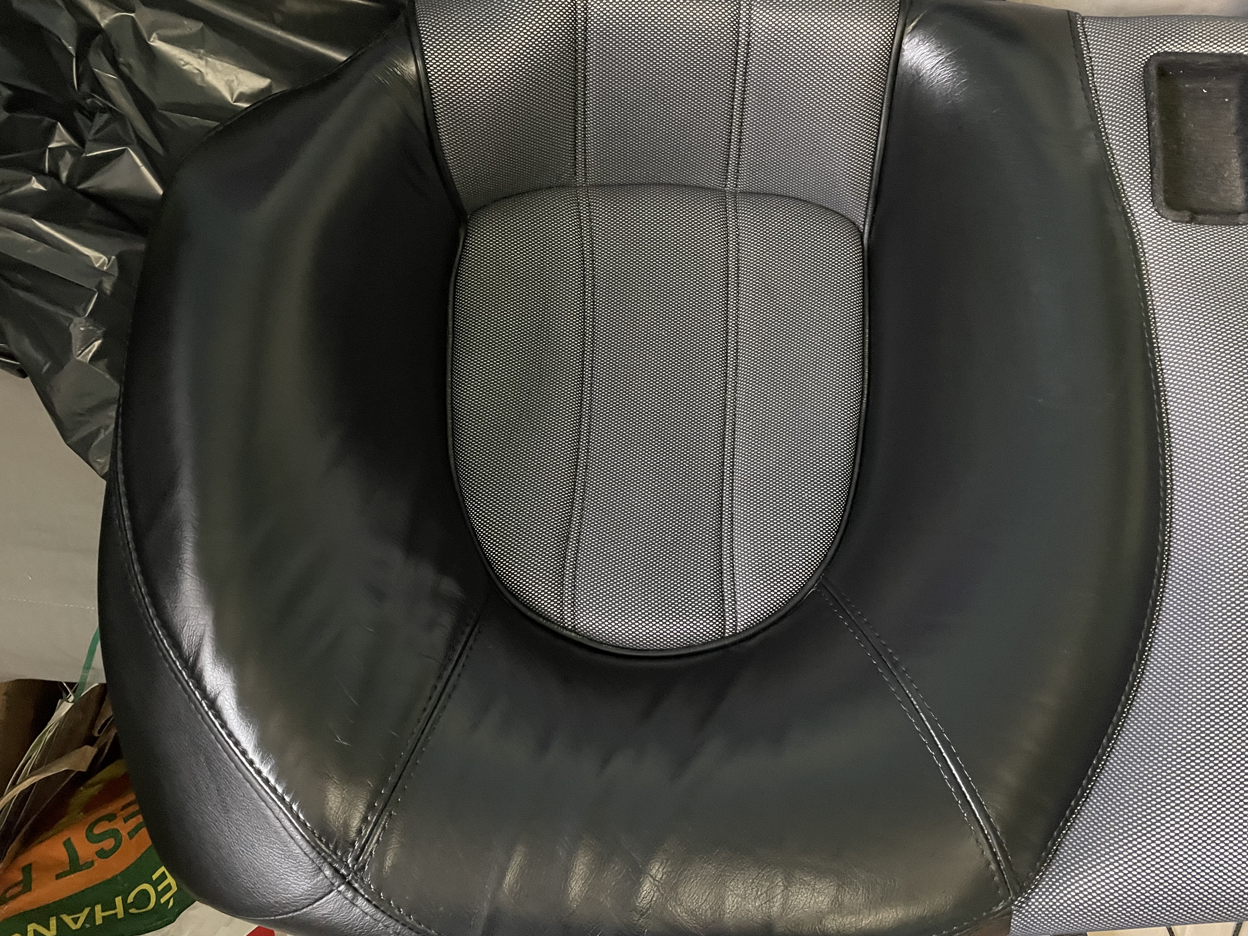

L'opération est lancée. Je commence par refaire une beauté aux sièges qui sont un peu griffés ou décolorés:
Les produits de teinture cuir sont très efficace et le rendu est très agréable.

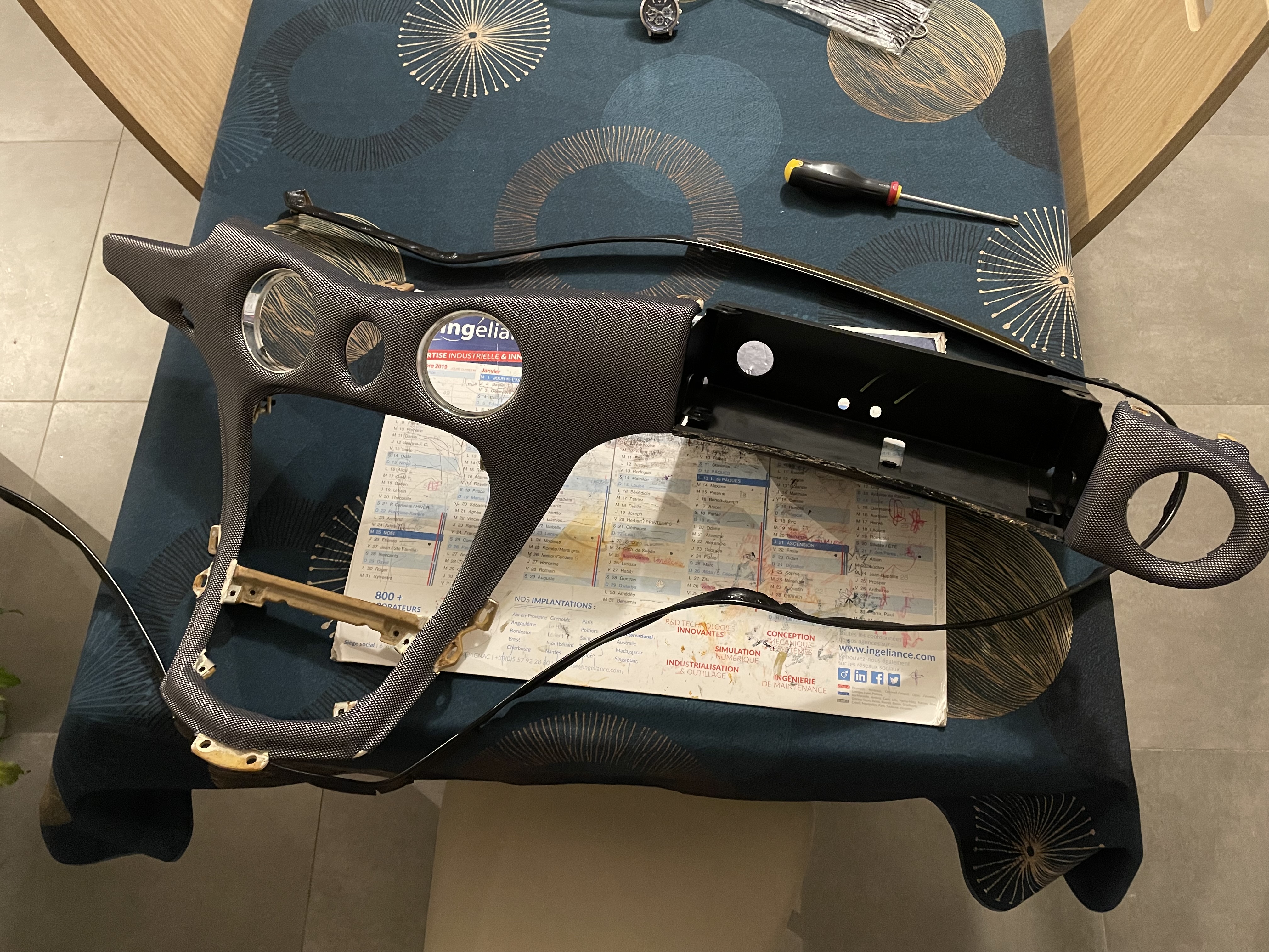

J'attaque donc le désossage du tableau de bord pour pouvoir teindre séparément chaque élément:
Les pièces sont vissées entre elles mais le jonc est agrafé donc cela fait un sacré chantier
Je décide de teindre en noir et ivoire le tableau de bord
Il faut environ 5 couches pour le noir et 8 à 10 couches pour l'ivoire

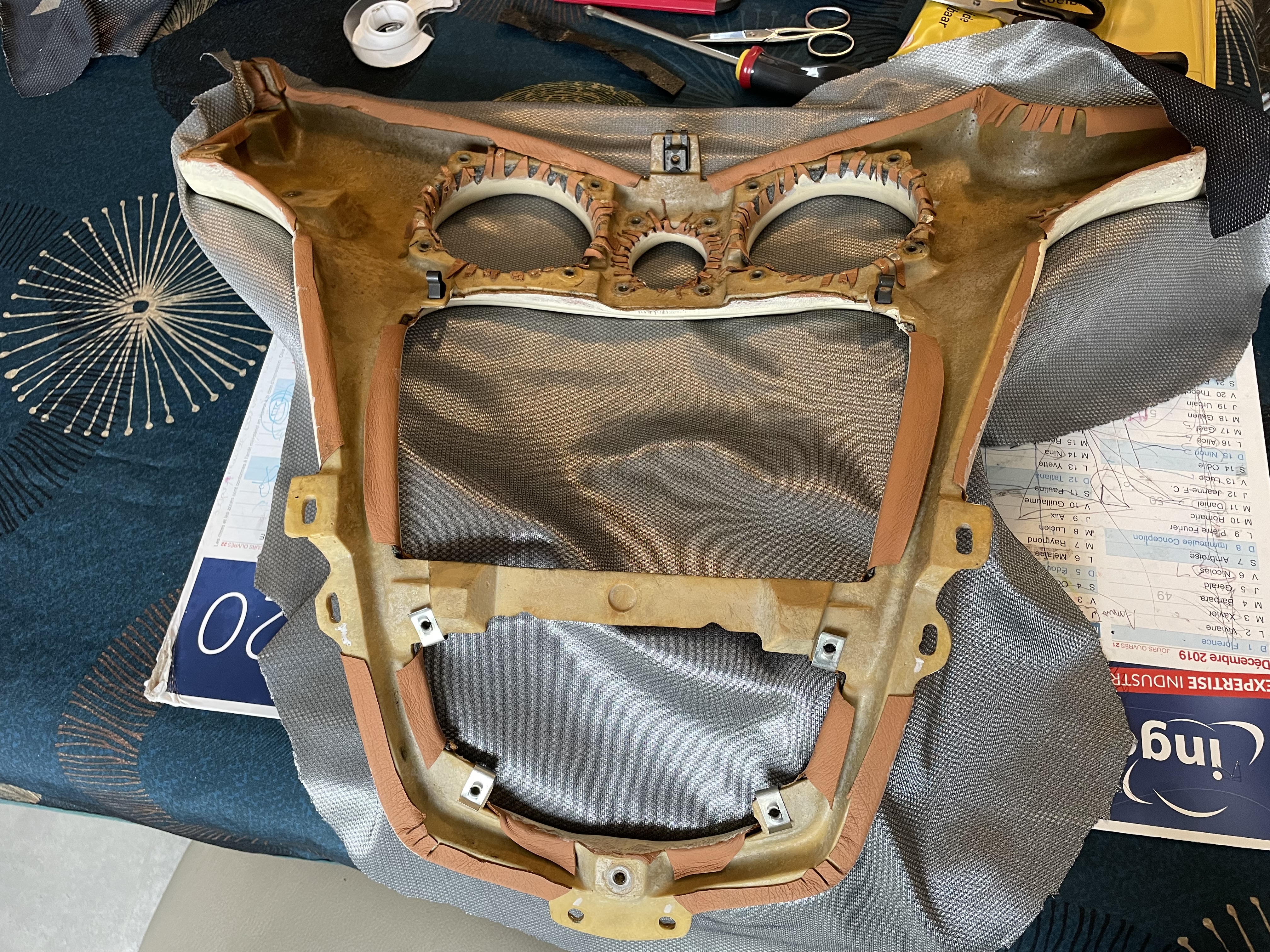

Alors, pourquoi Ivoire, pour le jour où je n'aurais plus de tissus technique dans la voiture et pour tester la teinture ivoire (la couleur de mon intérieur de 4200).
Oui, mais les sièges de GS récupérés sont en tissus technique.
J'ai donc récupéré le tissus du ciel de toit qui se décollait pour recouvrir les parties ivoire et assortir le nouveau tableau de bord
Je recouvre l'ivoire en collant seulement sur l'arrière des pièces de manière à pouvoir enlever le tissus technique sans abimer le cuir le jour où
Ca prend forme
Ca se corse mais ça se fait
