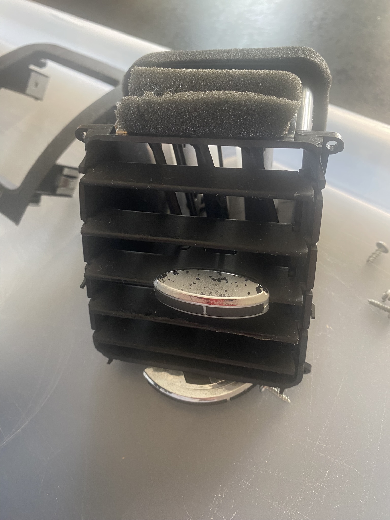

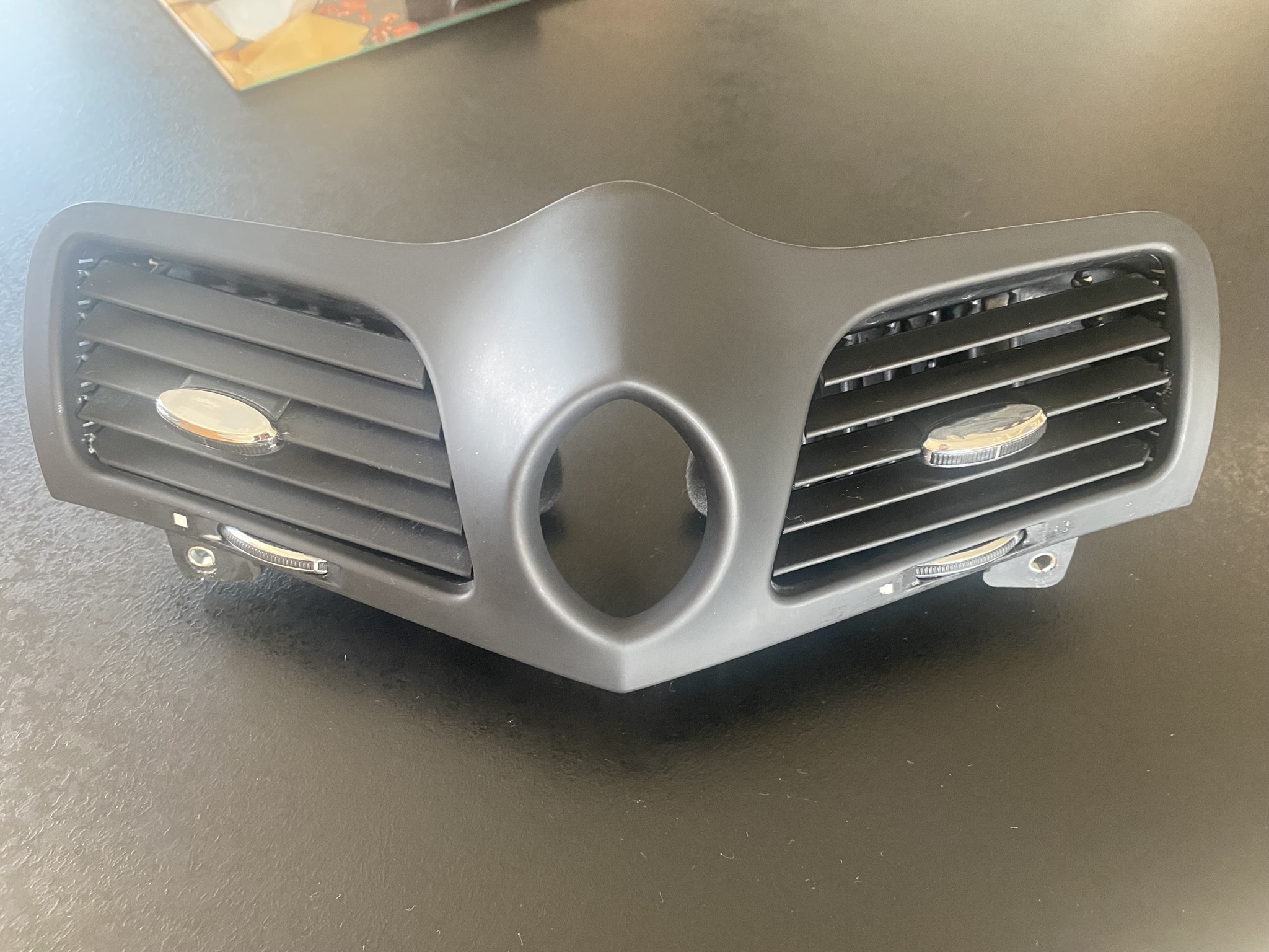

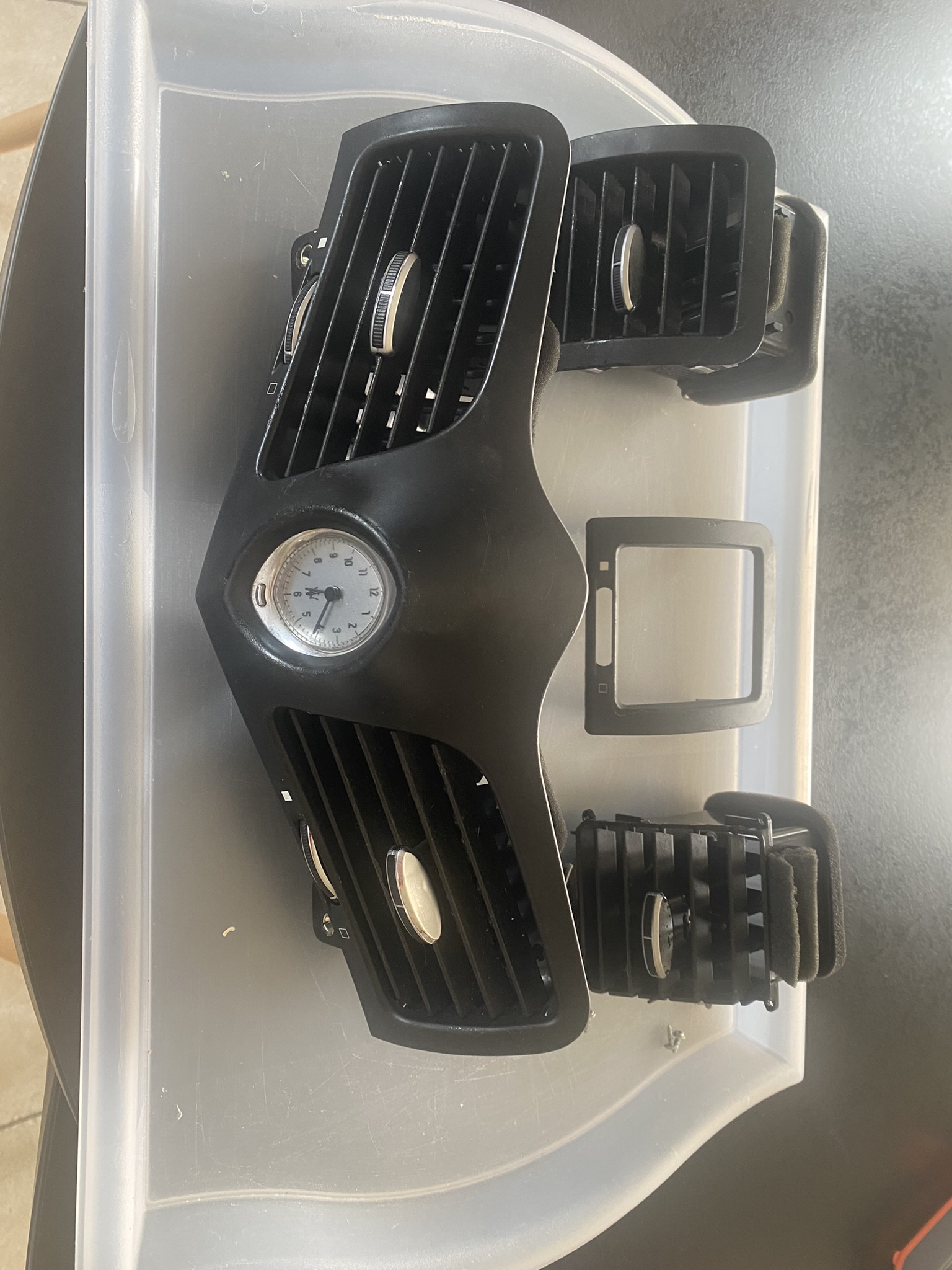

Bon je me suis lancé dans le démontage pour supprimer ce vernis soft touch
Pour l’instant, j’ai démonté le module horloge avec les deux aérateurs et les deux aérateurs latéraux ( ceux là résistent pas mal…
J’ai trouvé ce site au Canada avec beaucoup d’accessoires carbone pour Granturismo
Le dollar canadien est à 0,66 euros en ce moment
https://www.4x4shop.ca/collections/gran ... ccessories
Re: Démontage accessoires pour nettoyage vernis soft touch
Publié : lun. 5 août 2024 09:38
par Bleu27
Bonjour
Je vais continuer aujourd’hui le nettoyage des pièces
J’utilise de l’ammoniaque en premier passage et de l’alcool ménager à 70°
Il faut passer plusieurs fois l’ammoniaque ainsi que l’alcool
J’ai mis 3h devant la TV pour faire un aérateur latéral et bloc horloge
J’ai voulu démonter les ailettes de l’aérateur latéral mais c’est un peu galère à remonter…
Du coup, je ne les ai pas démonté sur le bloc horloge, ce le fait, avec pinceau detailling
Bon les logos ouverture fermeture en blanc s’effacent :|
Voilà ce que cela donne
Je trouve cela pas mal…petite finition à faire en partie basse ce matin
