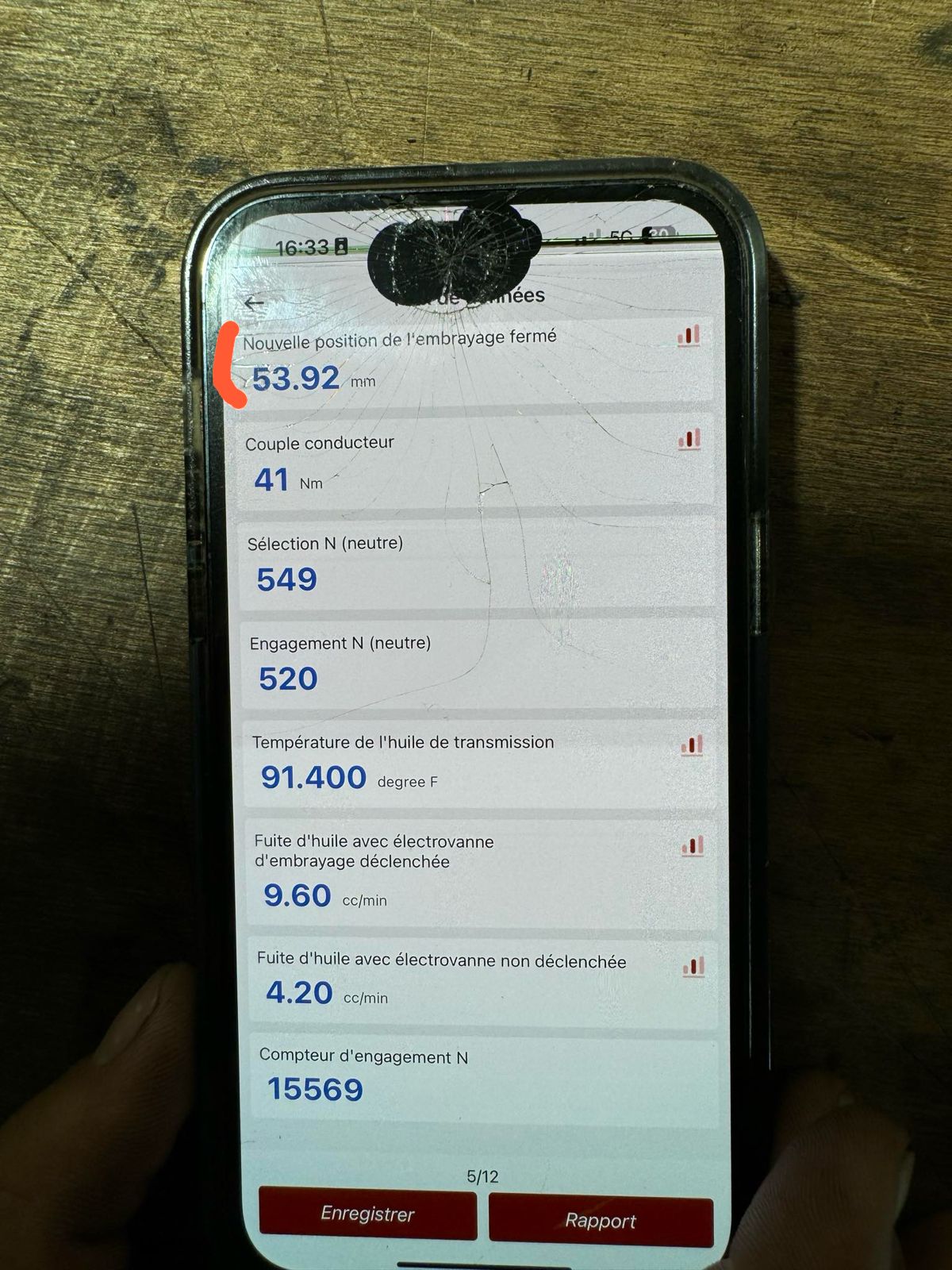

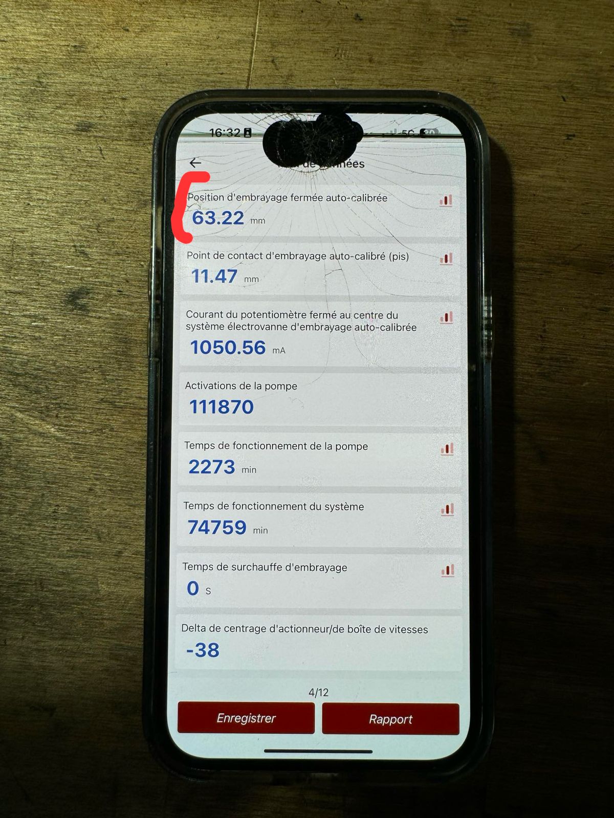

Bonjour à tous, après avoir passé la Launch X431 pour avoir une idée du % embrayage de ma granturismo BVR 4.7, j'ai obtenue ces valeurs bizarres lorsque je fais le calcul :
(63,22mm - 53,92mm) / 5,7 x 100 = 163%
En temps normal il semblerait que les mesures doivent être comprise autour de 22mm et 28mm donc je comprends pas d'où sort le 63mm et 53mm :mrgreen:
Une idée du problème ?

Avec la tablette tu peux modifier les valeurs de position de l'embrayage pour fausser le calcul (et donc donner une valeur plus optimiste). Peut être que lors du changement suivant personne n'a remis les valeurs correctes d'où la lecture folklorique.
Ce taux d'usure c'est surtout pour se rassurer (ou pour mieux vendre), pour le reste la précision reste à prouver.
