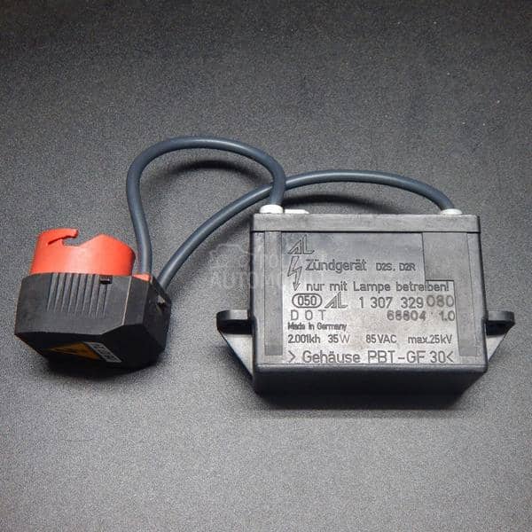

2) feu de croisement hs, l'ampoule xénon est bonne, peut être le ballast?! Ce n'est pas très cher. Il faut démonter le phare, je vais m'amuser je sens.

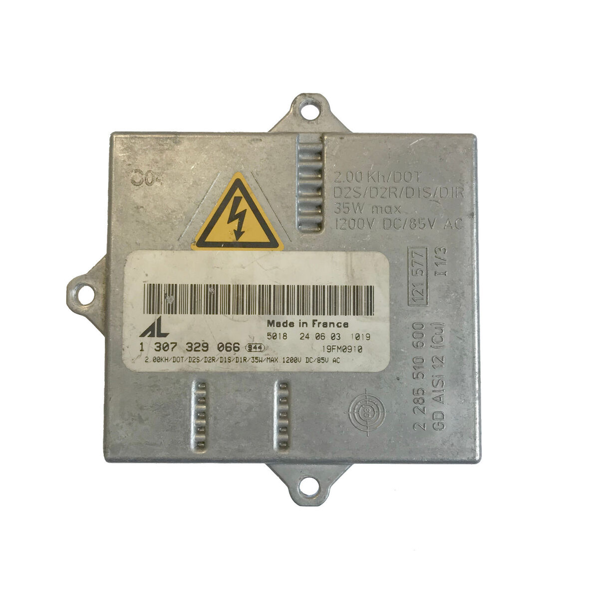

Le ballast ce serait quelle pièce ? Celle qu'il y a sous le phare ou celle derrière l'ampoule ?

Ca y est eclairage compteur résolu. Finalement c'était un faux contact sur une cosse.
Et ballast remplacé tout refonctionne.

Pour le ballast , il faut démonter une roue , passe de roue, protection moteur inferieur et supérieur,,feux anti brouillard , calandre pour avoir accès aux vis qui maintiennent le phare
