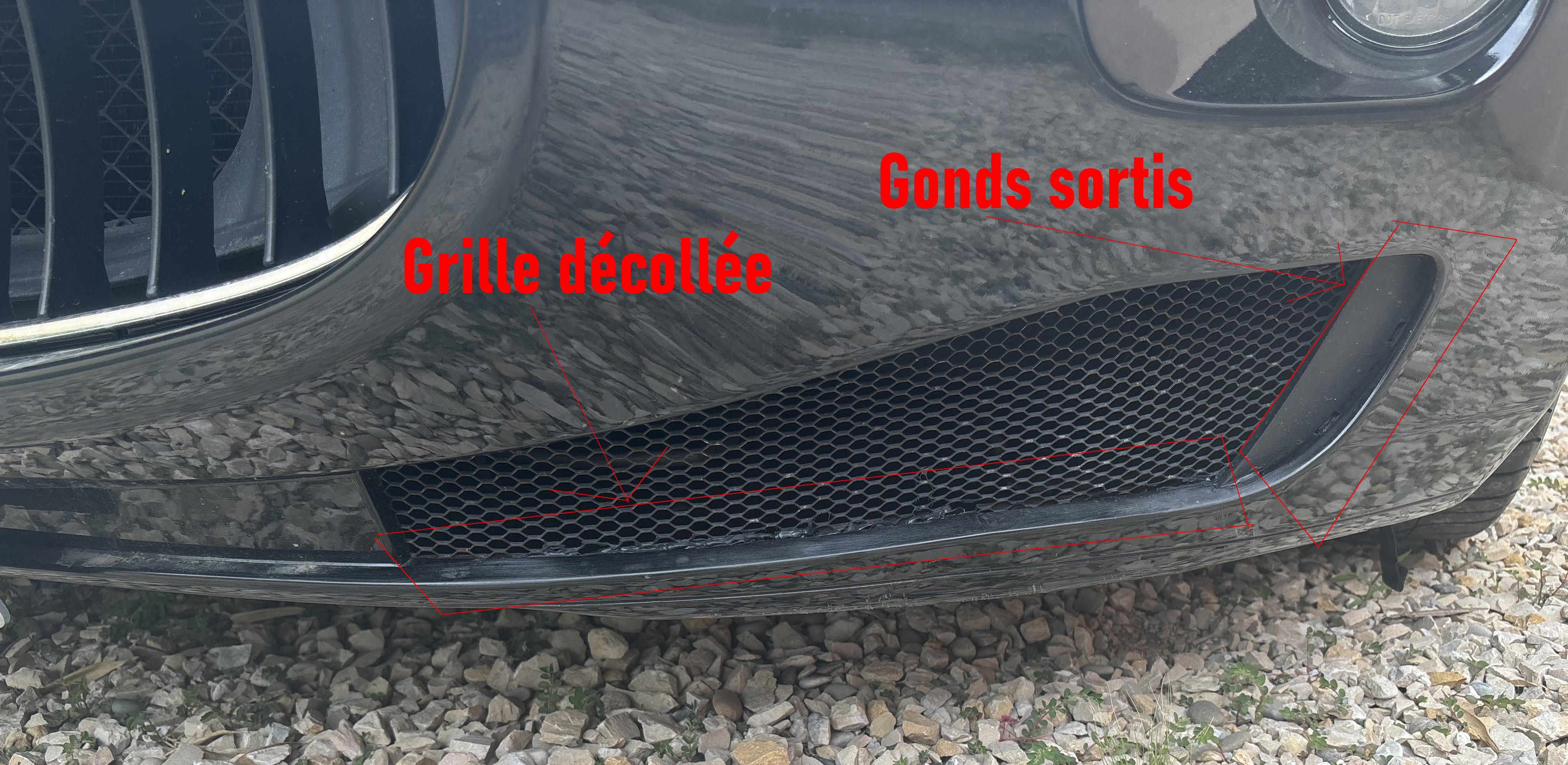

Bonjour
Je détiens une Maserati Granturismo de 2008.
Ma femme ( :evil: ), en voulant se garer en ville, a rapé sous le pare choc avant. Ca ne se voit pas trop mais c'est quand même dérangeant. Le plus important toutefois, c'est que les deux grilles en métal de par et d'autre du pare choc, sont sorties de leur emplacement et se sont décollées. Je n'arrive pas à les refixer correctement. Auriez vous une solution ou c'est passage obligé chez le carrossier ?

Ca arrive, mieux vaut le dessous du pare-choc qu'une portière. ;)
A mon avis, tu dois passer par dessous.
Enlever la partie plate fixée sous le pare-choc (pièce n°1), et ça te donne accès à l'arrière de celui-ci pour remplacer les grilles.

Du coup quand tu dis remplacer le grille tu pense que je dois en commander des nouvelles ? Ca se trouve en pièces détachées ?
Messages : 9120
Re: Problème grilles pare choc avant Maserati GT
Replacer pas remplacer, sorry.

Merci Gemini je vais prendre le temps de tester ce week end !
