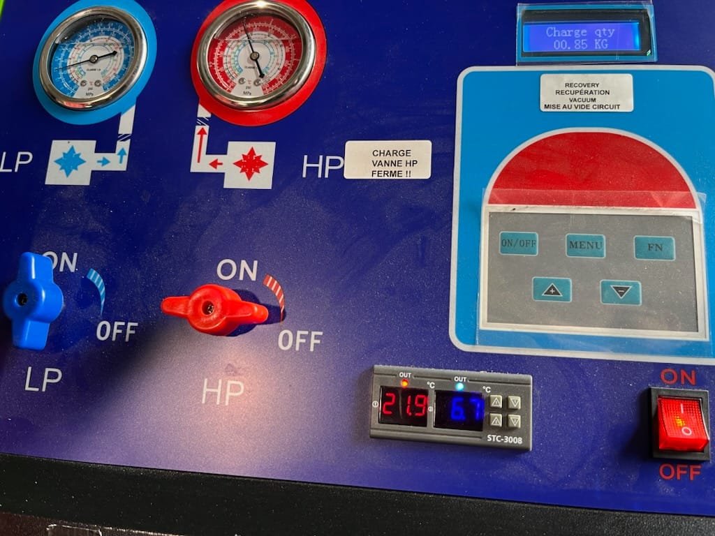

Voici ce que m'a envoyé le garage lors de la recharge : 850 g de gaz

C'est surtout les pressions qu'il faut regarder.
Ça ne m'étonnerait pas que le pressostat coupe le compresseur à 20 b.
Quelle est la charge préconisée par Maserati sur une QPV ? C'est réellement 850 g ?
Si le circuit monte en pression anormalement, c'est soit une charge trop importante, soit un problème de ventilateur qui ne démarrerait pas et ne ferait pas redescendre la pression.
D'expérience sur mon GranSport, si la charge est à 750 g comme le recommande Maserati, j'ai régulièrement des problèmes de coupure de compresseur au delà de 4 ou 5000 tr/min. En chargeant entre 680 et 700 g, je n'ai plus eu de problème.
Je n'ai jamais investigué plus loin pour déterminer l'origine du problème. J'ai néanmoins approvisionné une cartouche déshydratante neuve pour la prochaine révision, car si elle est colmatée, elle peut également contribuer à la montée en pression du circuit.
