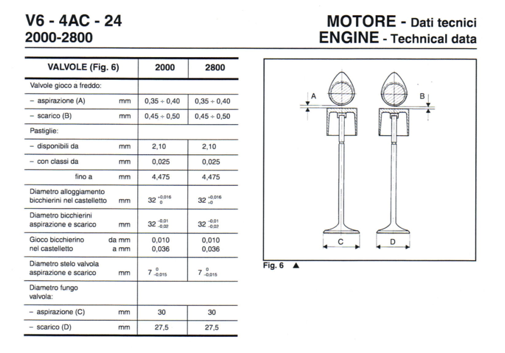

Voilà ce que dit la doc dont je dispose :

Après quelques recherches il semblerait que les valeurs données pour une 2.24v soient 0,3 +/-0,04 pour l’admission et 0,4 +/-0,04 pour l’échappement. Ça correspond à ce que j’ai mesuré et ça me paraît plus plausible qu’un dérèglement généralisé de la même valeur sur chaque soupape.
