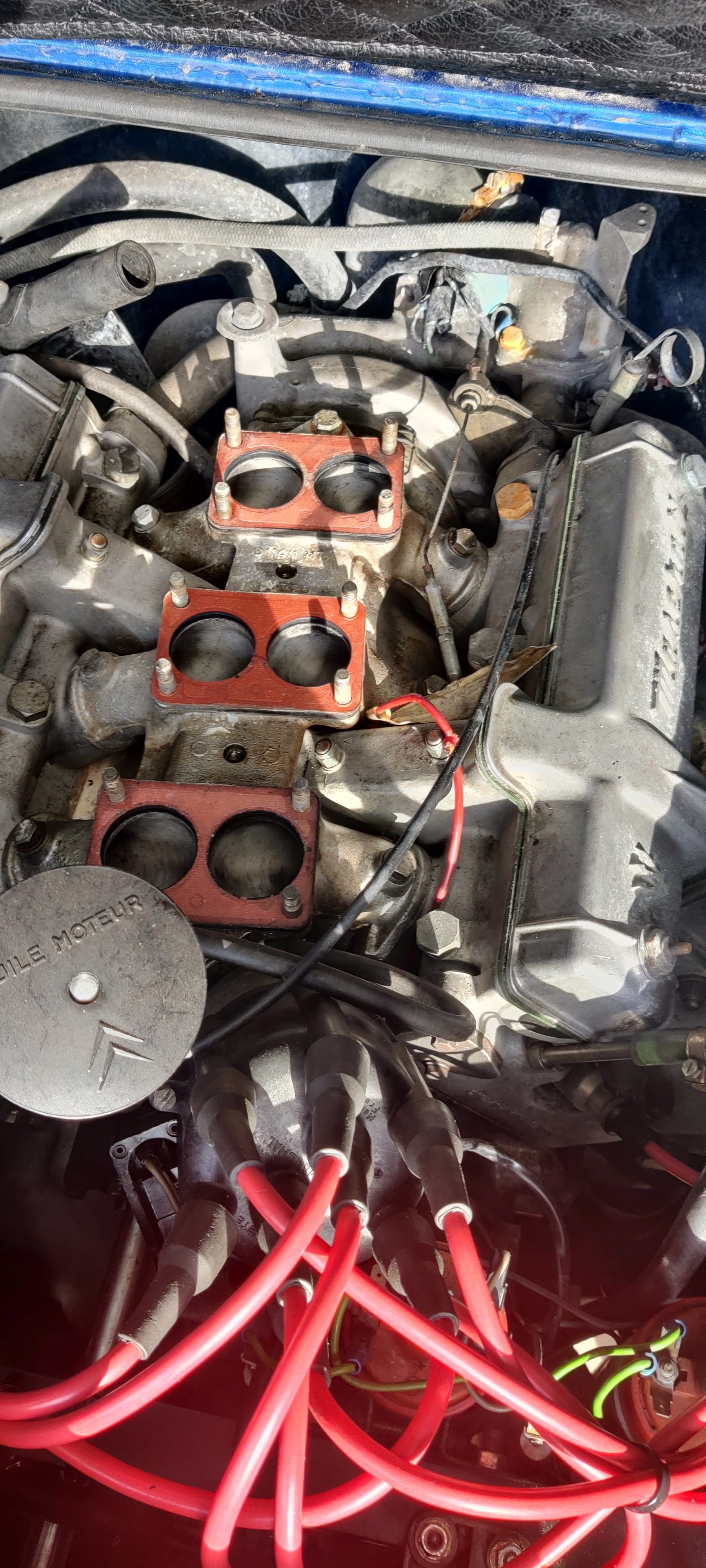

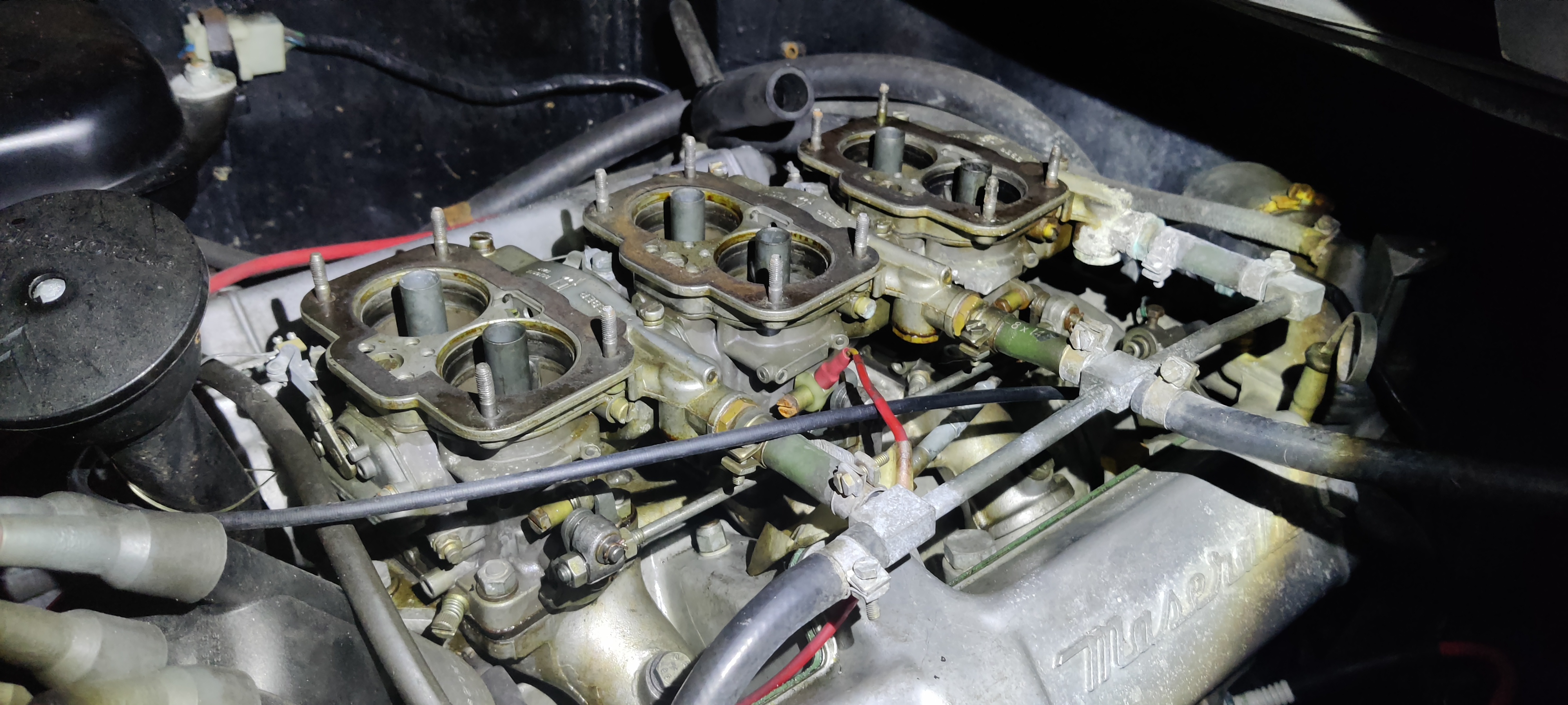

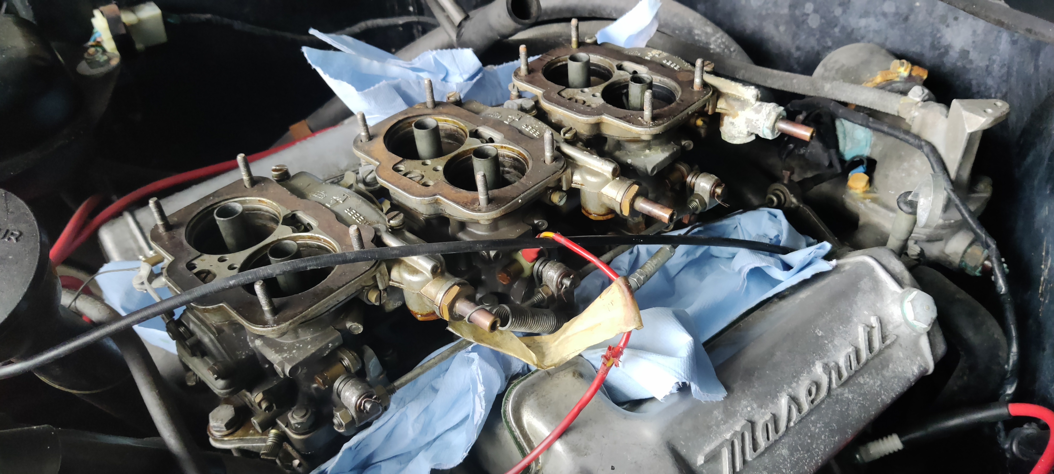

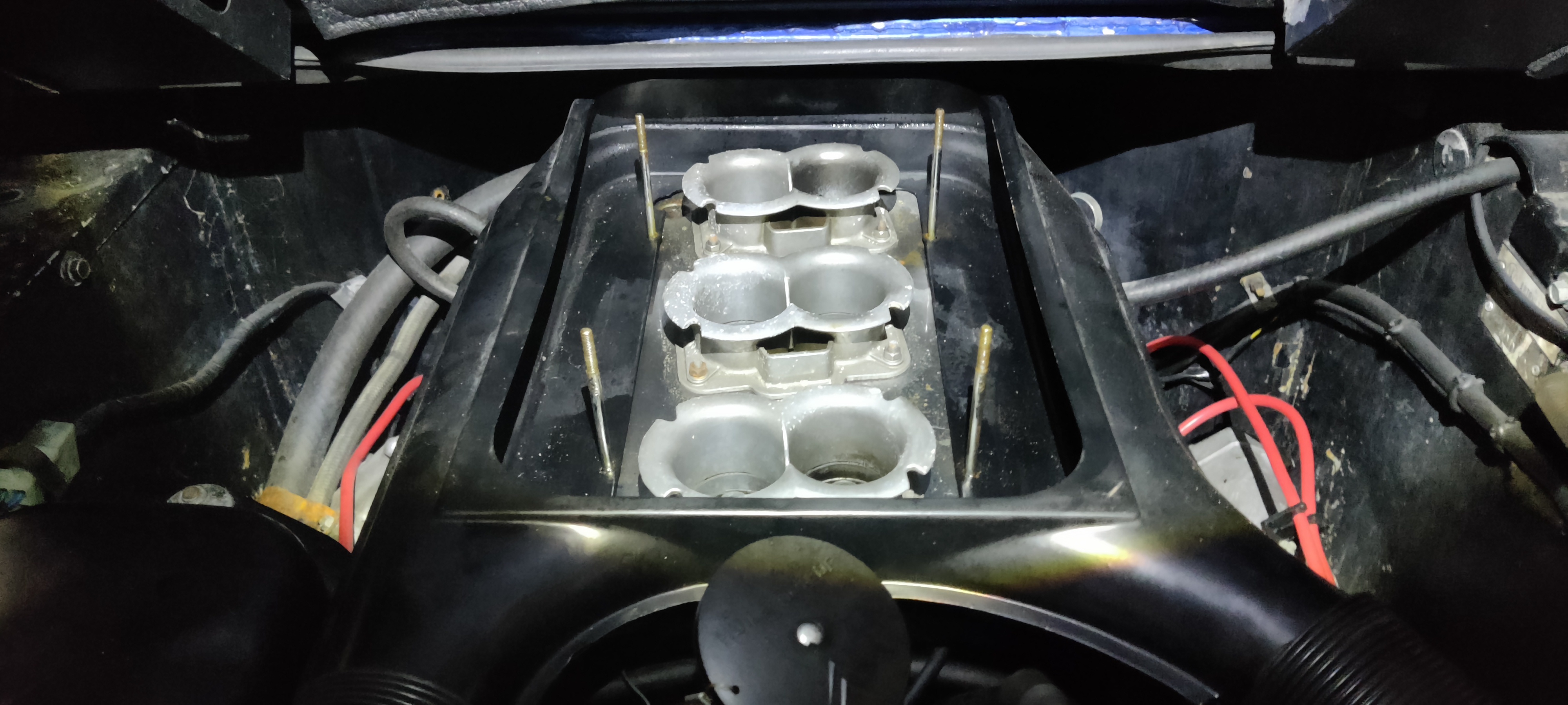

En premier lieu, il s'agit de séparer les carburateurs du moteur pour pouvoir les réviser.
Après avoir ouvert le boitier du filtre à air (4 manettes à dévisser), on tombe directement sur les 3 doubles trompettes d'aspiration.
Elles sont maintenues chacune en place par 4 écrous. Un joint d' étanchéité se trouvant entre les trompettes et le fond du boitier.
Avant de pouvoir retirer le boitier (en le soulevant simplement), il est nécessaire de débrancher le retour d'air à l'avant gauche

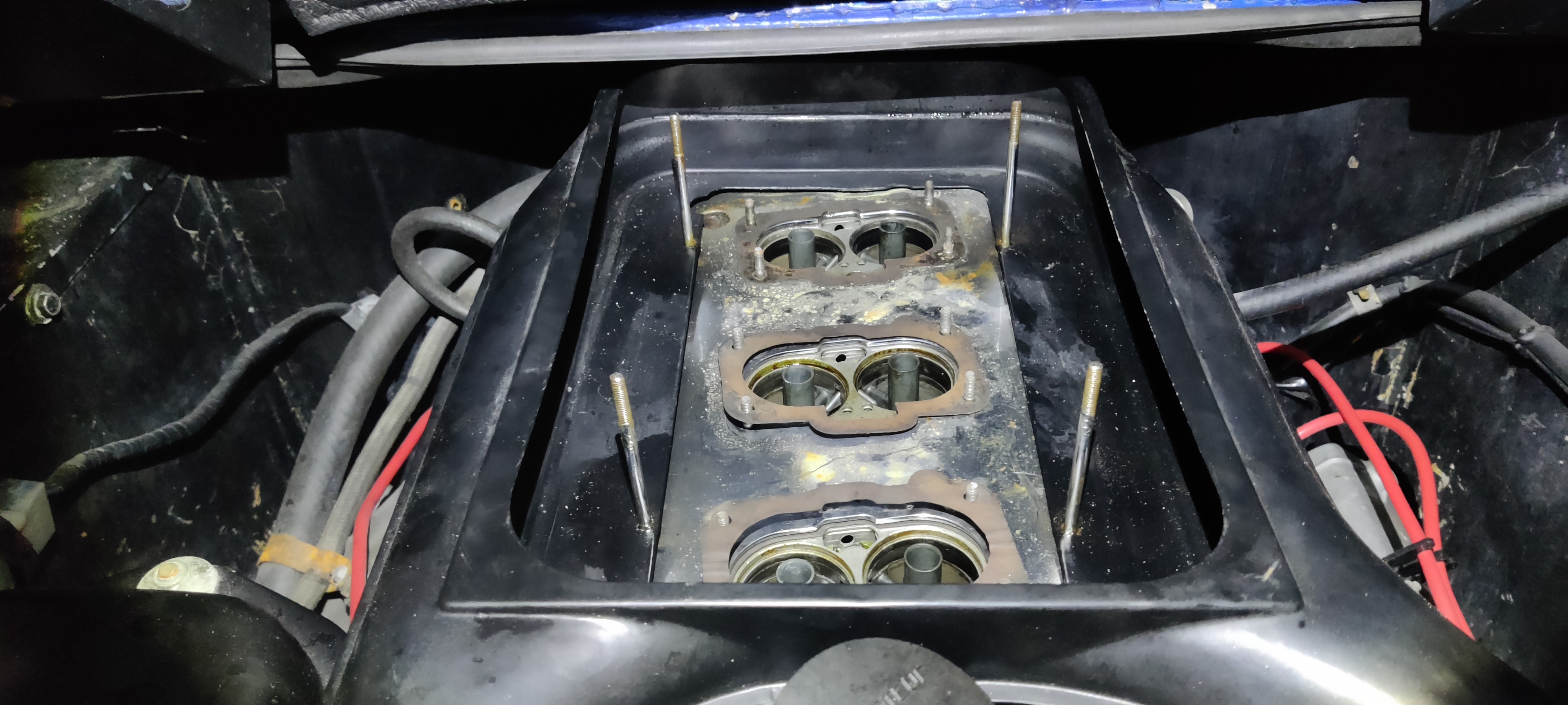

Un deuxième joint d'étanchéité se trouve sous le boitier. Il va falloir maintenant enlever les arrivées d'essence (coté droit), la liaison mécanique pour l'accélérateur (qui fait en sorte que les trois carburateurs s'ouvrent de la même façon, toujours coté droit) et la cable du choke (coté gauche).

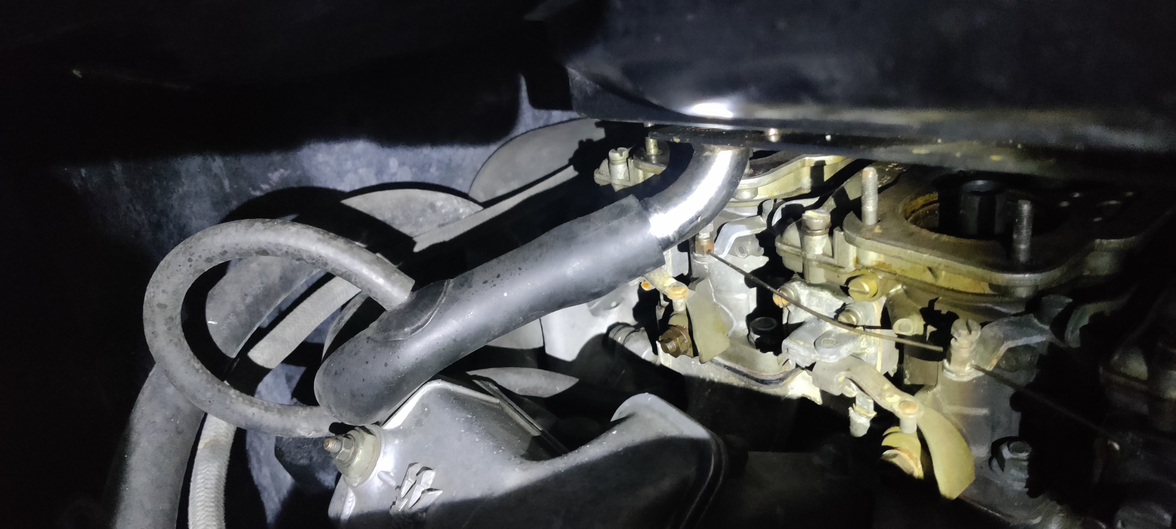

Pas hésiter à protéger pour éviter d'avoir plein d'essence dans la baie moteur.

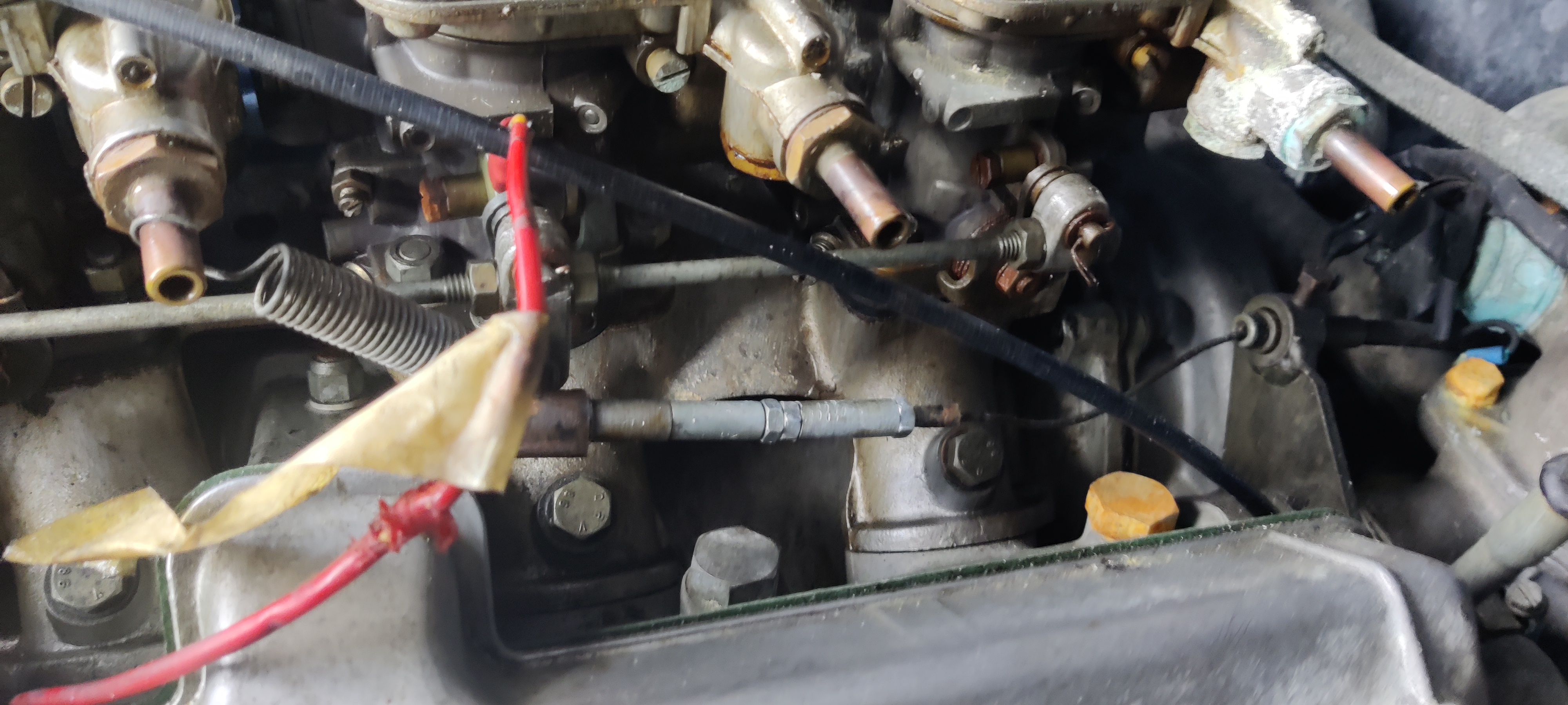

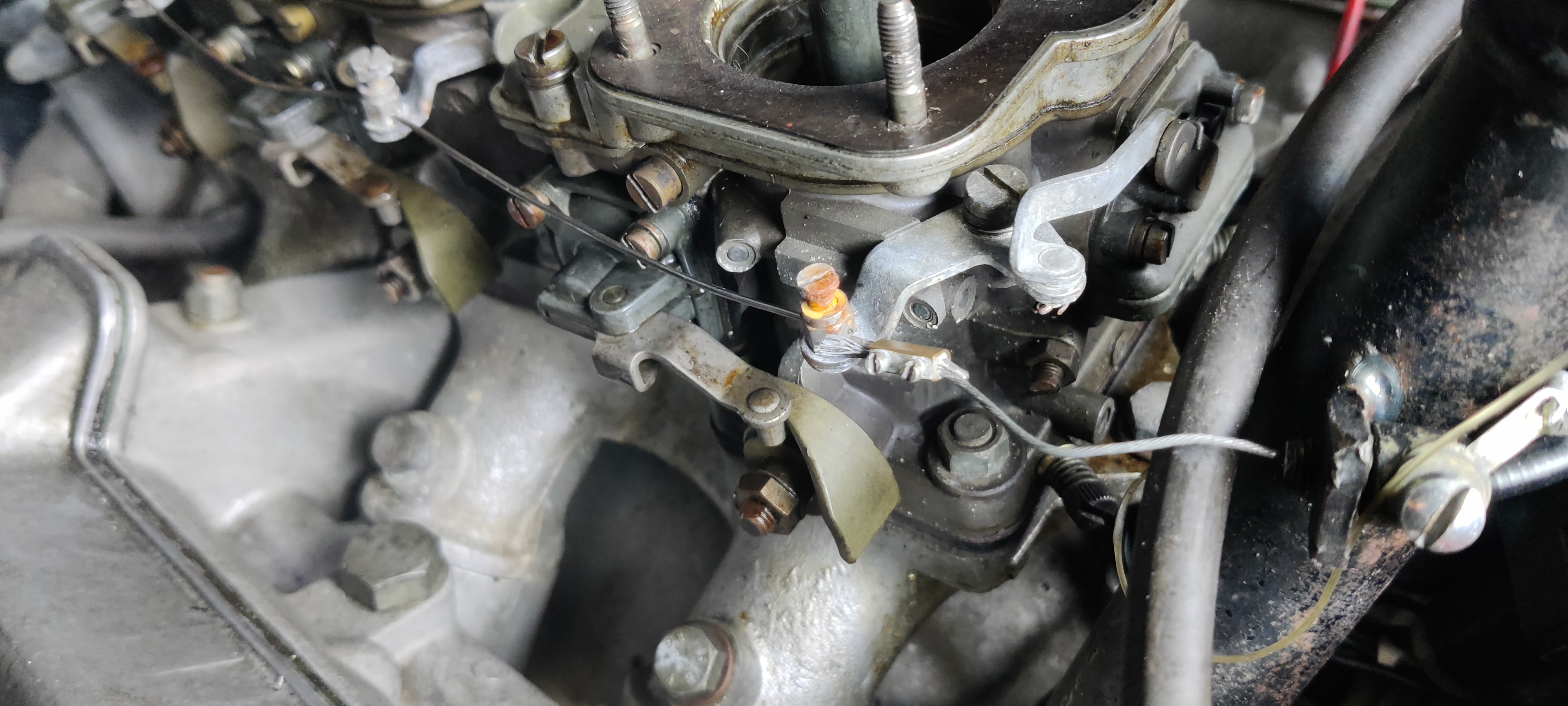

Pour retirer la connection mécanique de l'accélérateur sur chaque carbu, il y a une goupille qui peut s'enlever et après vous pouvez retirer l'ensemble sans changer les réglage de chaque carbu (le écrous de chaque coté de la fixation permettent de fixer la position du levier, notez que vous devrez de toutes façons refaire le réglage plus tard, mais bon...)
Le cable du choke, simplement dévisser le serre cable et faire glisser le cable hors de ses attaches.
A la base de chaque carburateur, vous avez 4 écrous (du 13 ou du 15, je ne sais plus) qui maintiennent les carburateurs attachés au collecteur d'admission. On les défait et on peut sortir les carbu.
A nouveau, il y a un joint détanchétié.

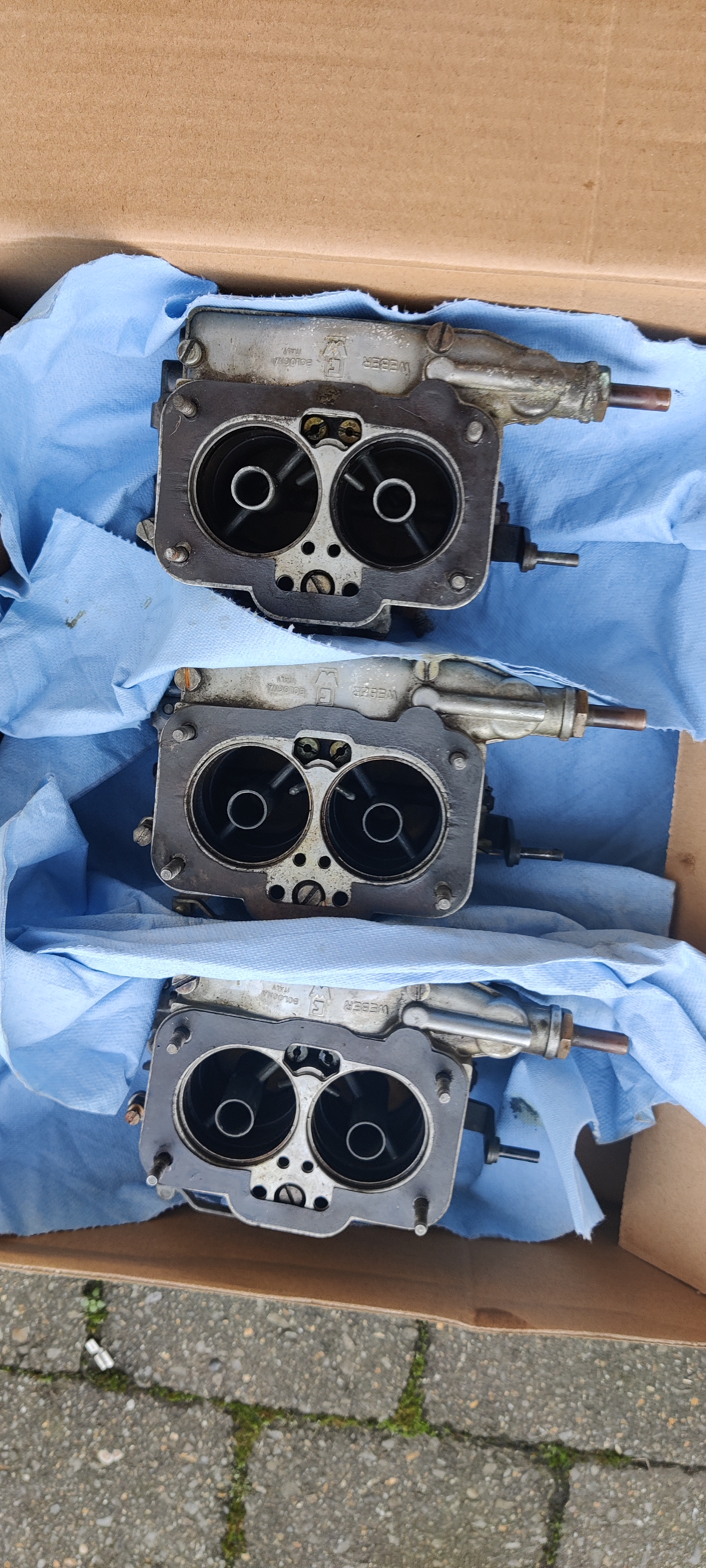

Mettez de coté les 3 carbus, protégez l'admission en la bouchant avec un chiffon ou autre (dire de ne pas y faire tomber l'une ou l'autre pièce) et trouver un endroit confortable et éclairé pour s'occuper de vos carbus.

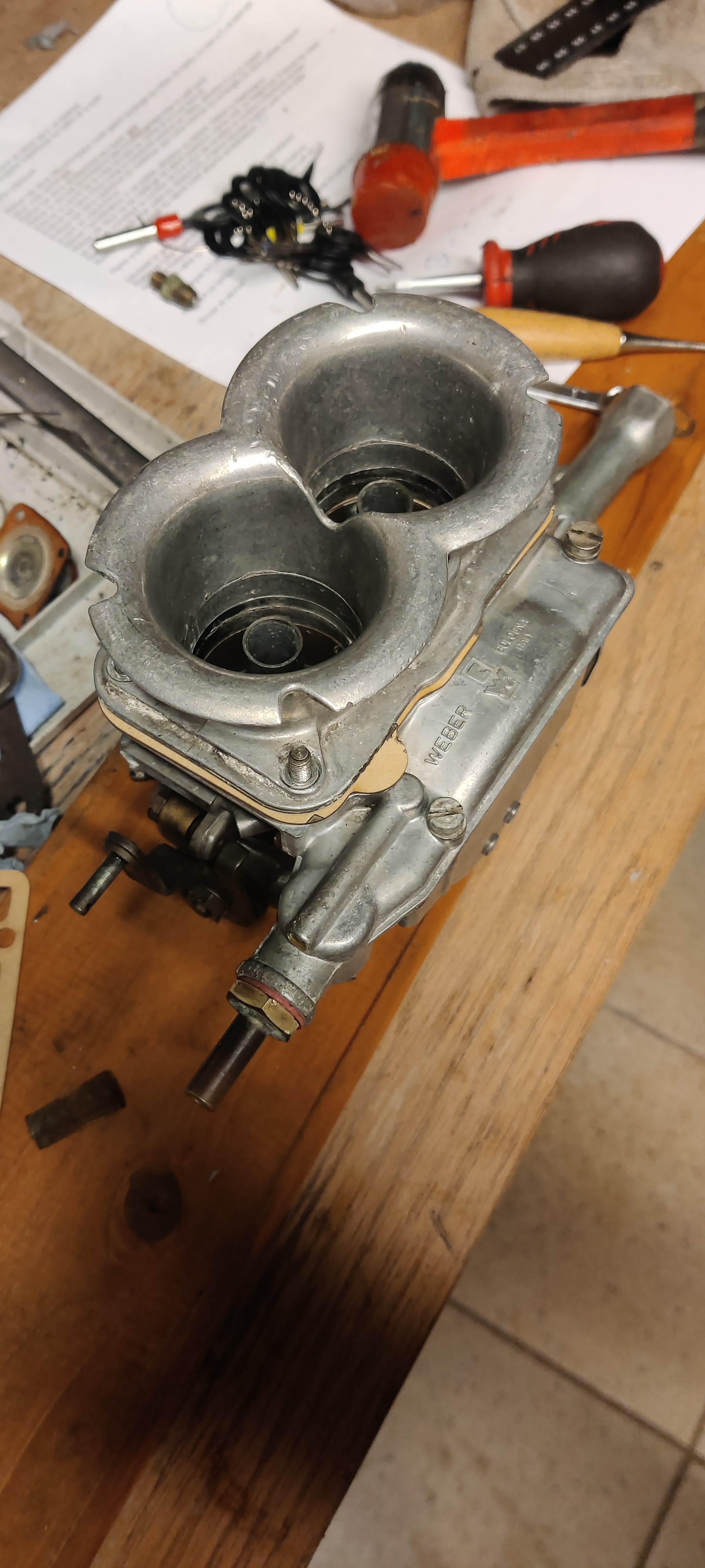

Pas besoin de beaucoup d'outil pour la partie démontage, un tournevis plat vous permettra de faire 90% du travail.

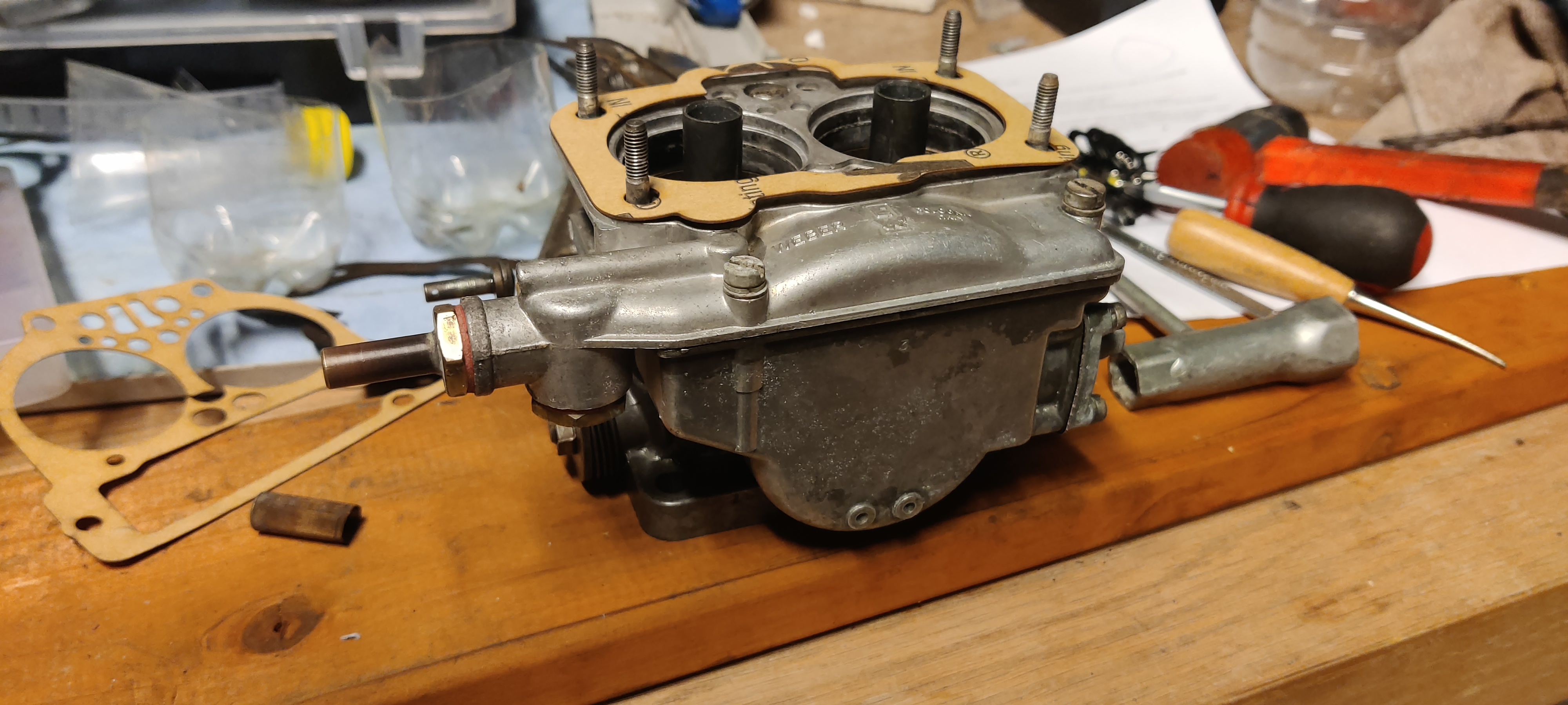

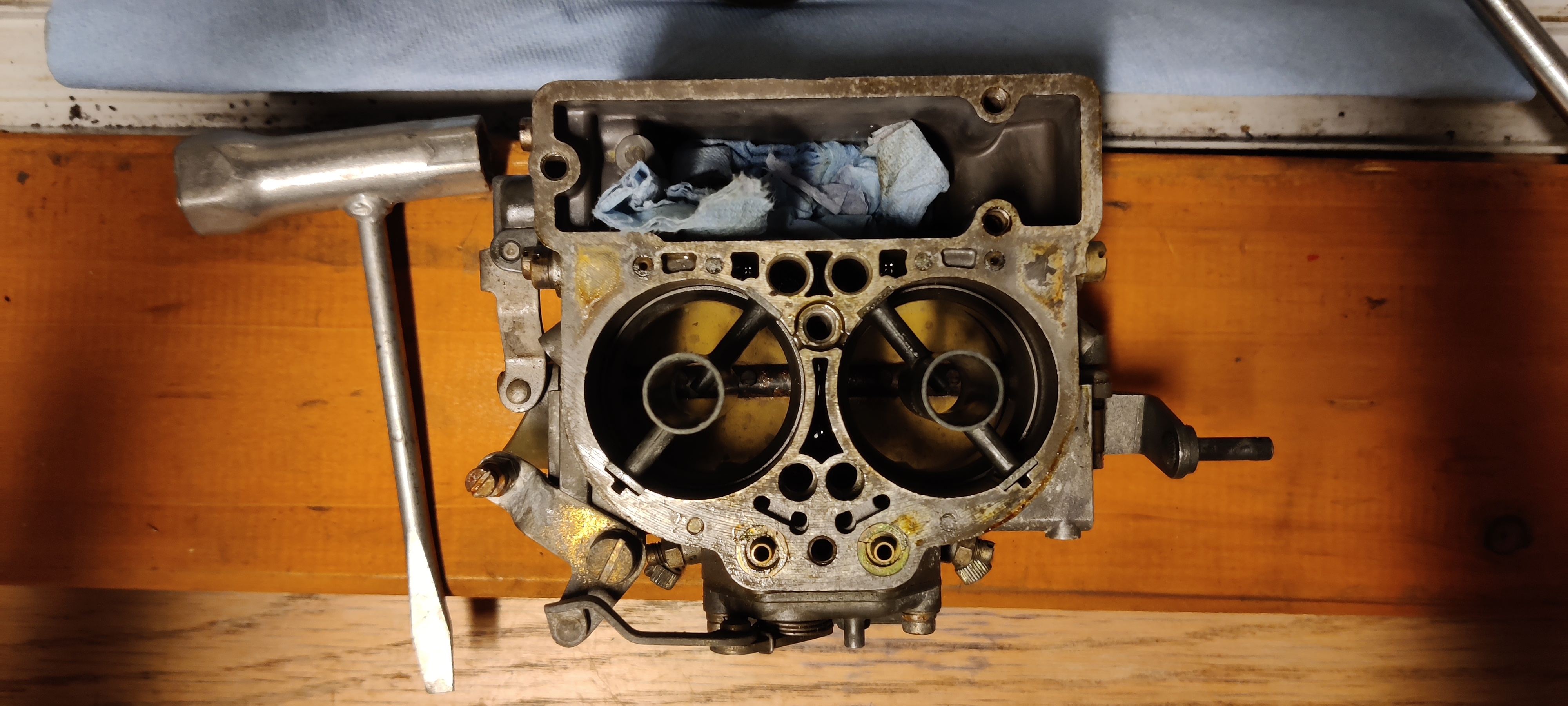

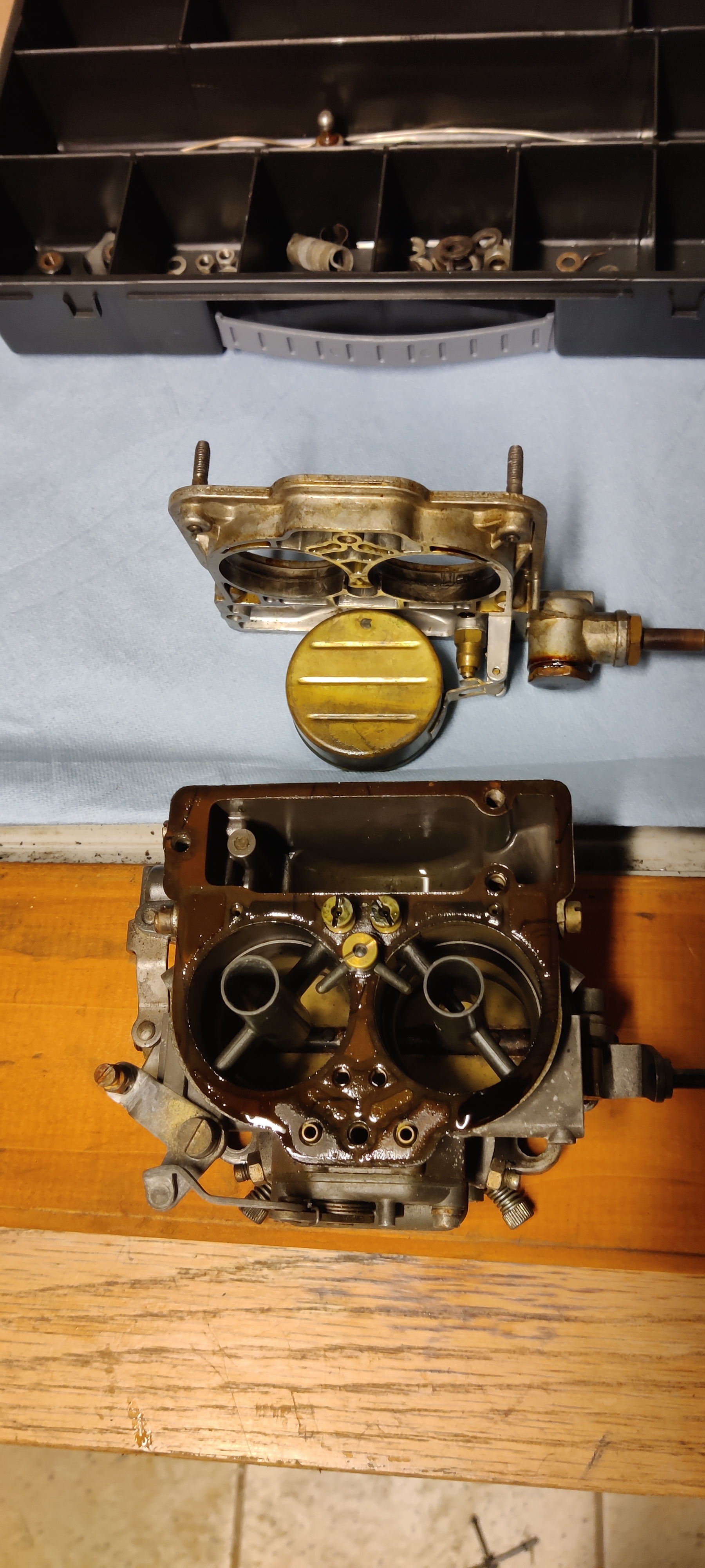

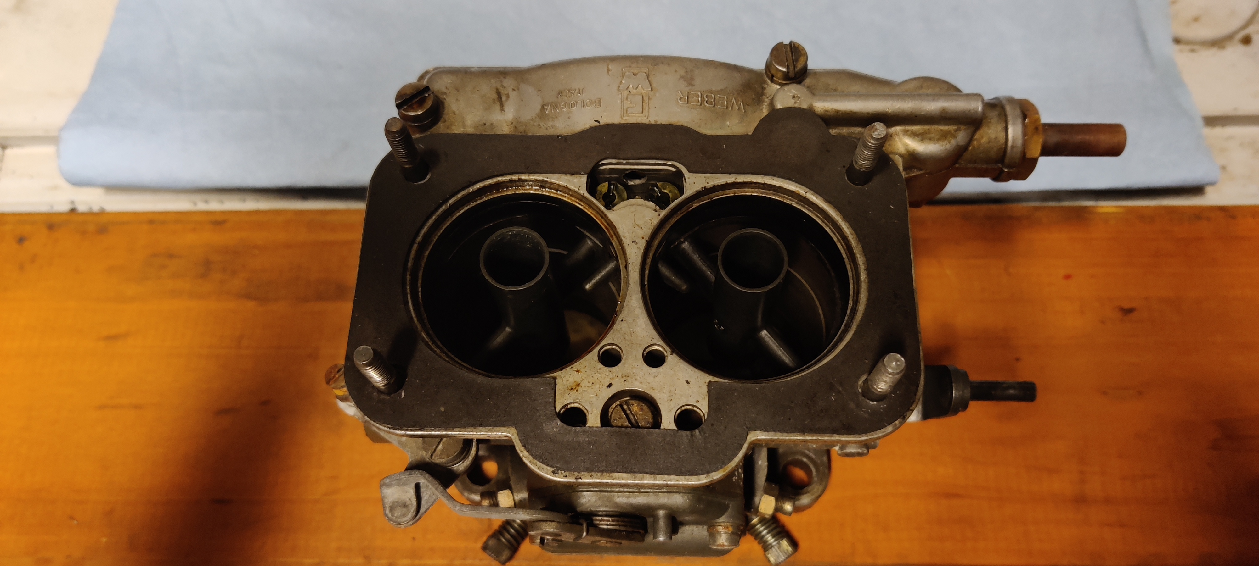

Voici donc la première victime, vue du dessus.
Enlevez le joint et retirez les 4 vis (plates). Trois en haut (une cachée sous le joint) et une en bas au milieu.
Une fois dévissées, vous pourrez retirer la partie supérieure du carbu avec le flotteur et l'arrivée d'essence et enlever le joint entre les deux.

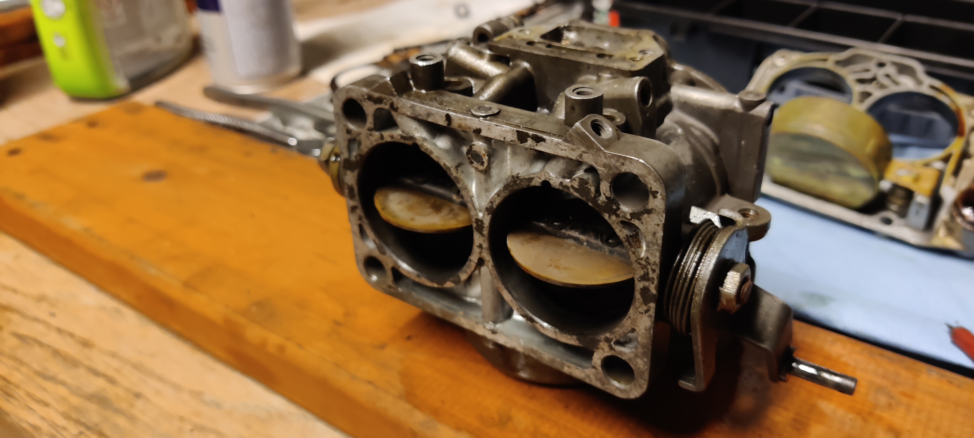

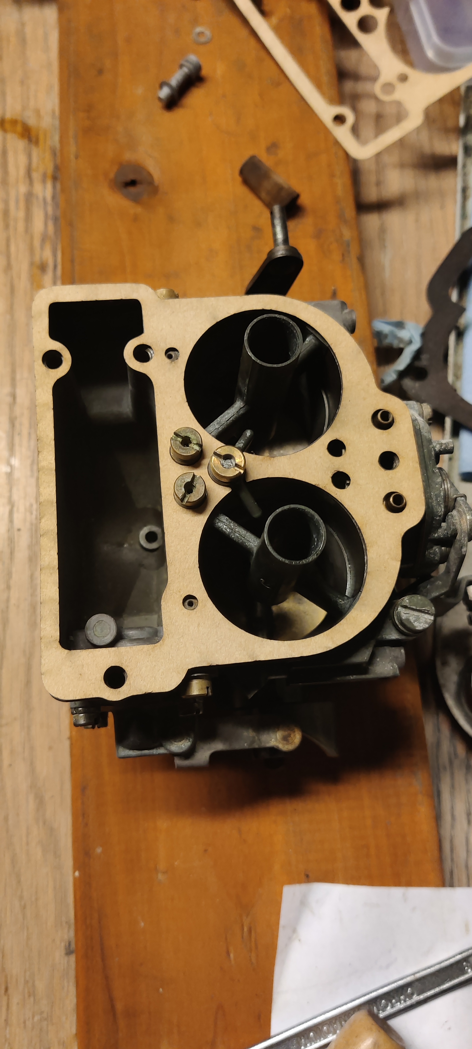

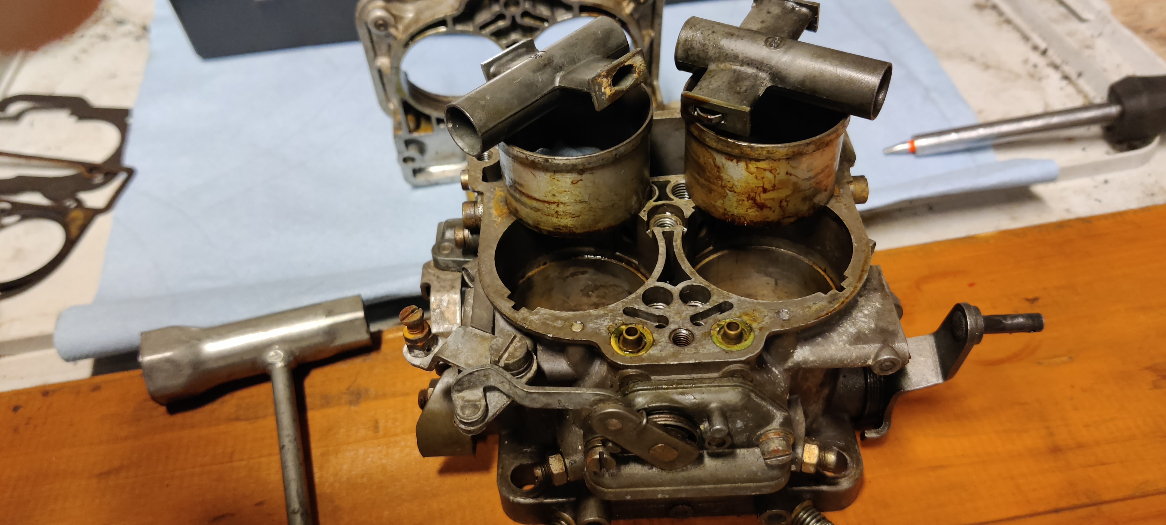

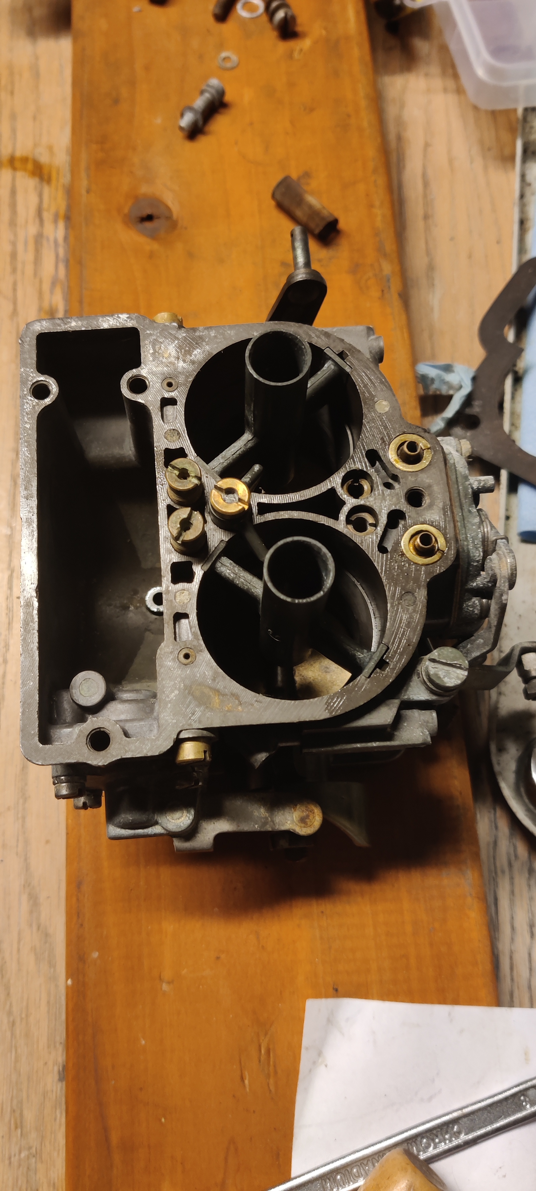

Démontage de la partie inférieure

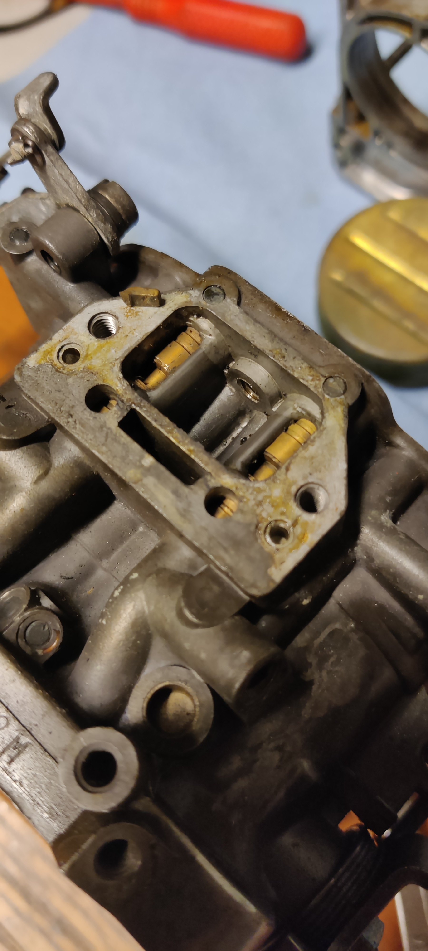

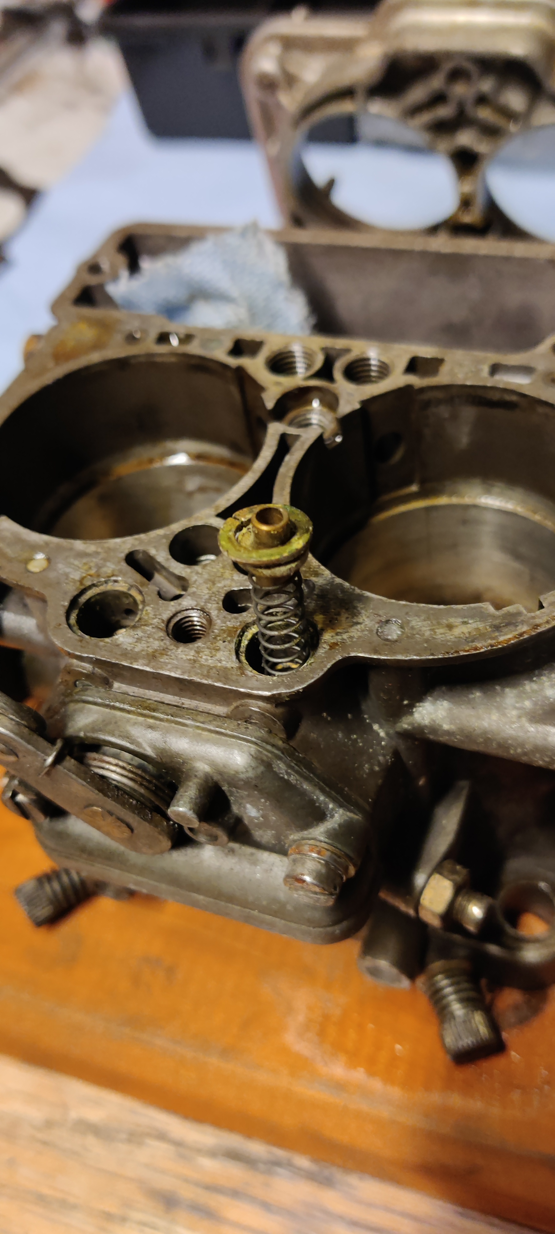

Retirer les deux jets principaux (coté grand rectangle au milieu) ainsi que le gicleur de pompe (juste dessous, celui qui ressemble à un double bec, bien garder le joint si en bon état).
Retirez les deux jets accessoires (les deux plus petits de l'autre coté, en bas donc).
Enlever le centre de la cube (le tube au centre et la cuve autour). C'est sensé partie en tirant dessus, ce sera plus ou moins facile.
Enlever les deux tûtes metal à l’extrémité externe au milieu (enlever la rondelle de métal fendue avec un petit tournevis faisant levier), attention il y a un ressort.

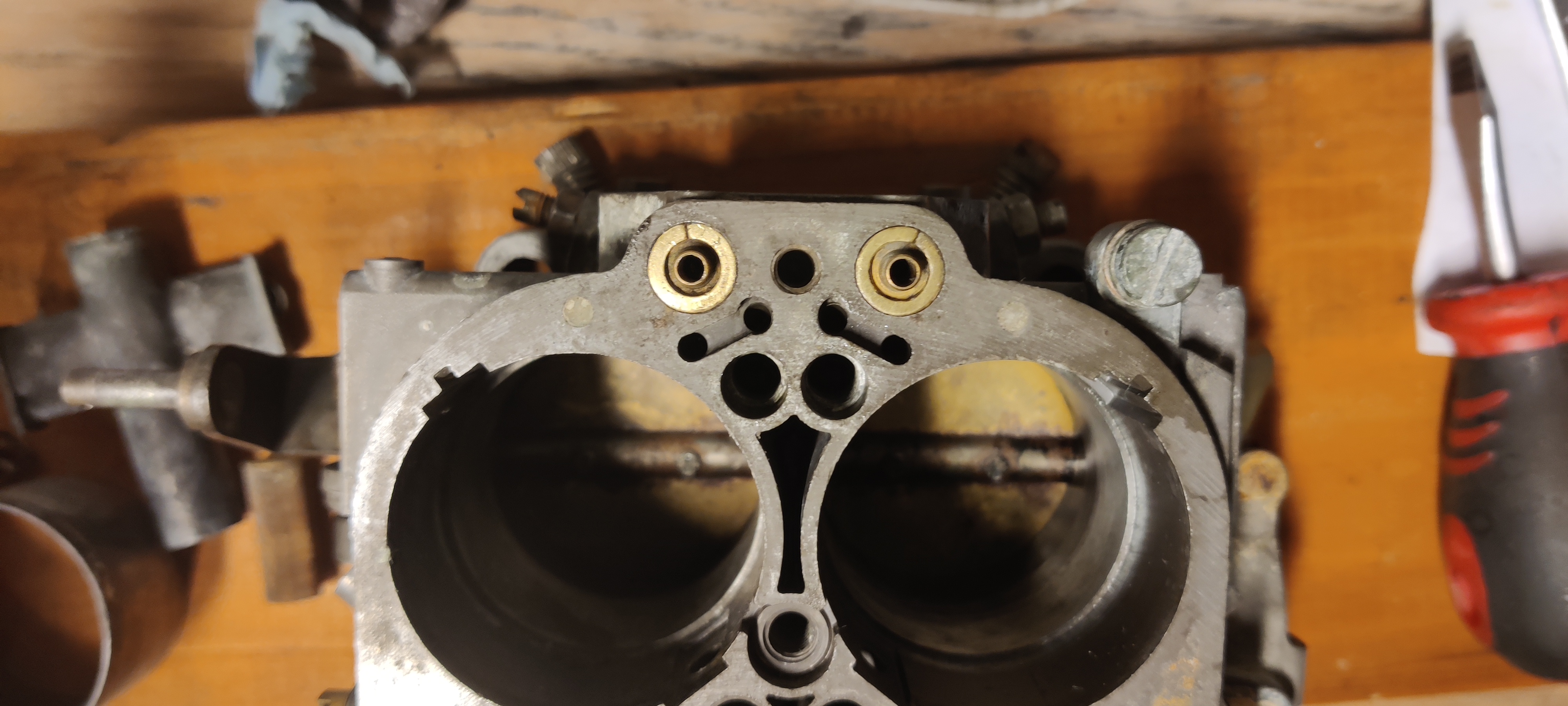

Enlever les deux injecteurs (à l’extérieur, aux coins internes du rectangle, il est déjà retiré sur la photo). Il est en deux parties, avec un joint en caoutchouc (à remplacer), ouvrir pour permettre un bon nettoyage.

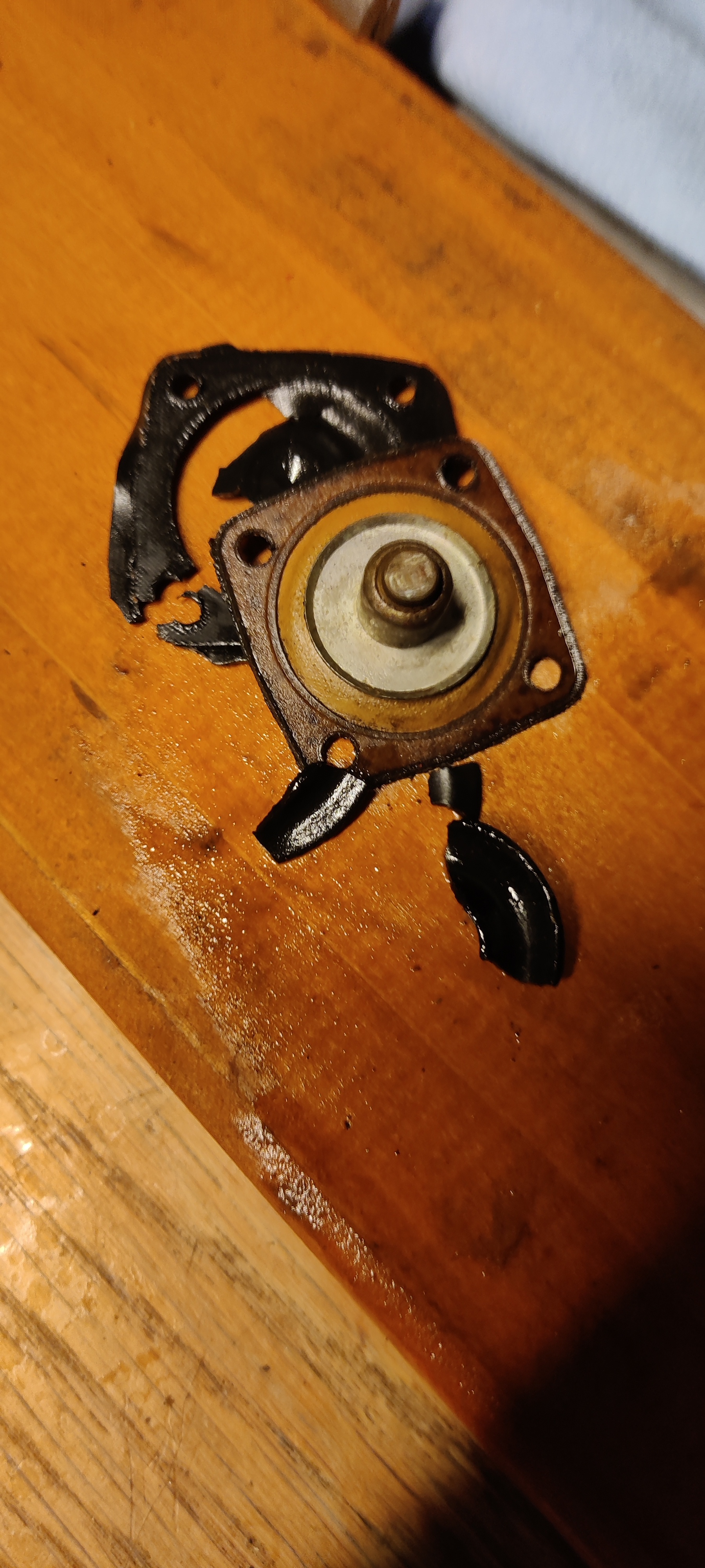

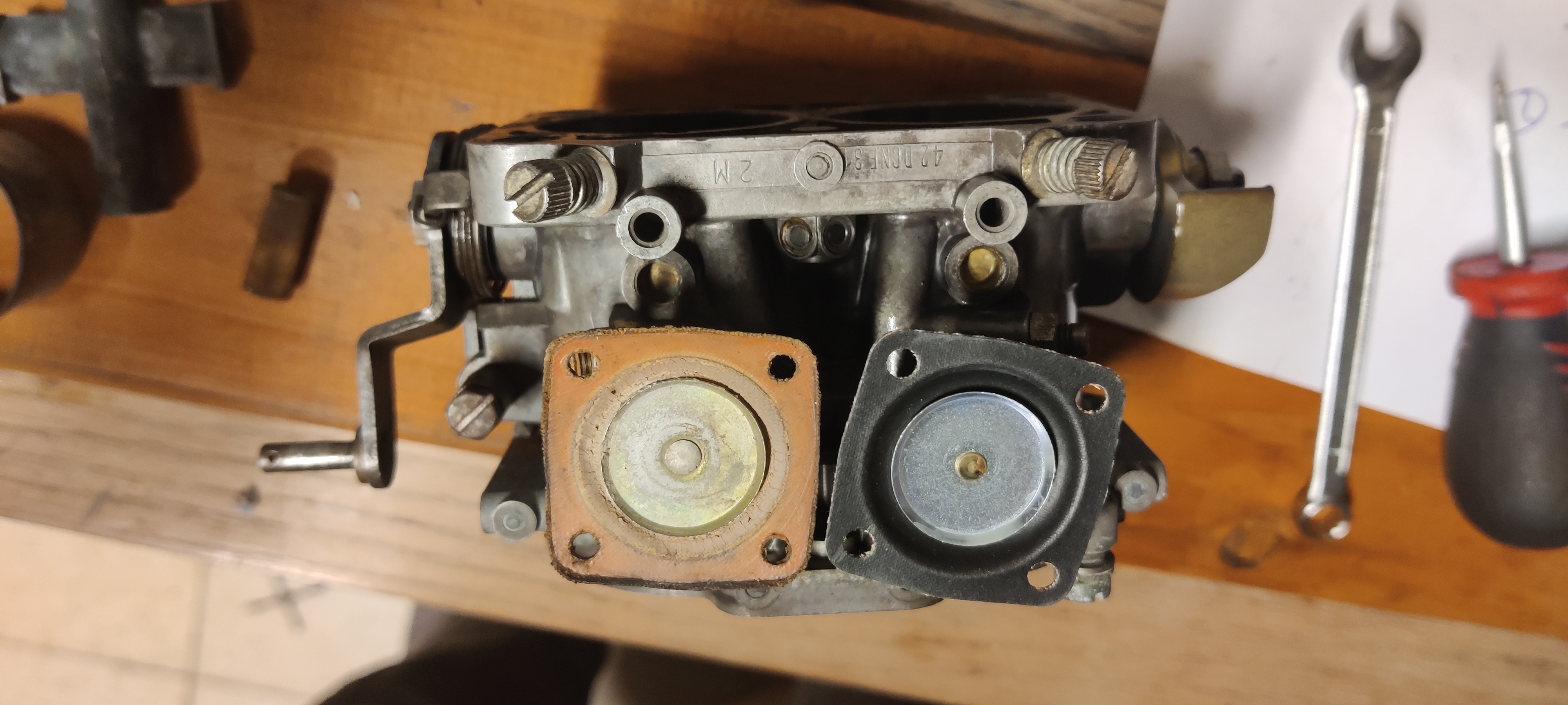

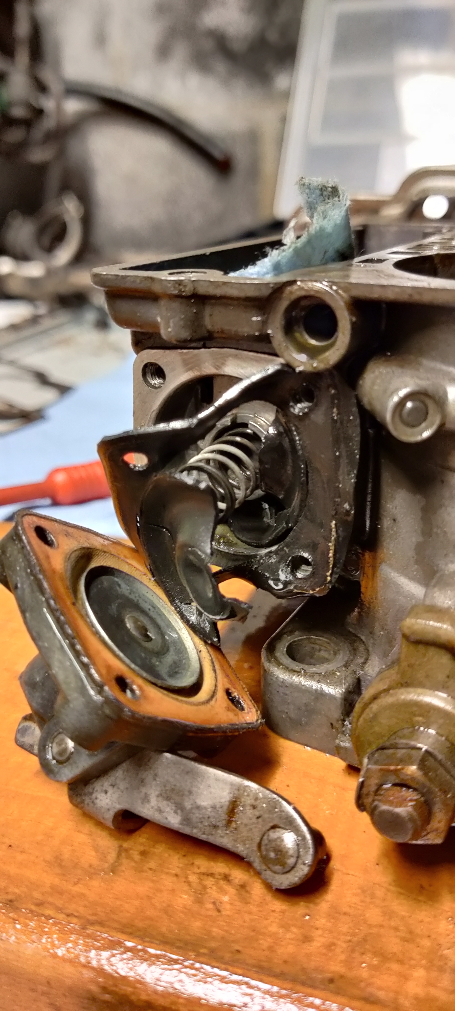

Retirer l’accélérateur, 4 vis plates, attention au ressort. Retirer le diaphragme.
Normalement, le diaphragme est en une seule partie, chez moi, ils étaient tous déchirés (pire, un était même absent :evil: ), et à l'origine de la fuite d'essence.
Retirer les deux vis de melange de ralenti (extérieur, même coté, en diagonale). D’abord les visser au max en comptant le nombre de tour pour les remettre en position identique ensuite. Si vous partez du principe que vos carbus sont bien réglés au départ, ce qui est loin d'être gagné.
Retirer le bypass d’air, juste au dessus (x2), d’abord dévisser le 8mm puis la vis plate
Retirer la vis de réglage du ralenti (coté attache accélérateur, déjà enlevé sur la photo).

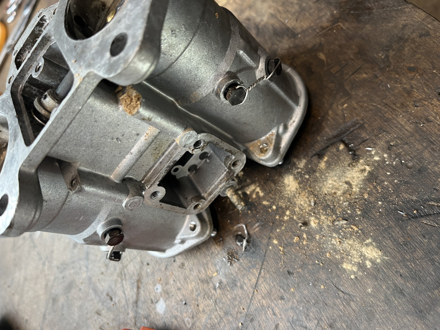

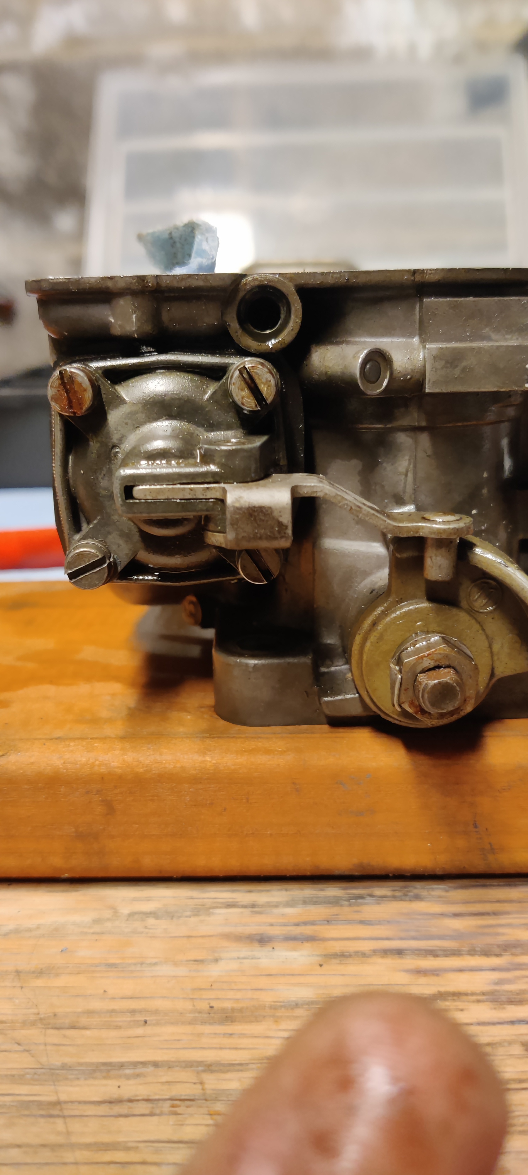

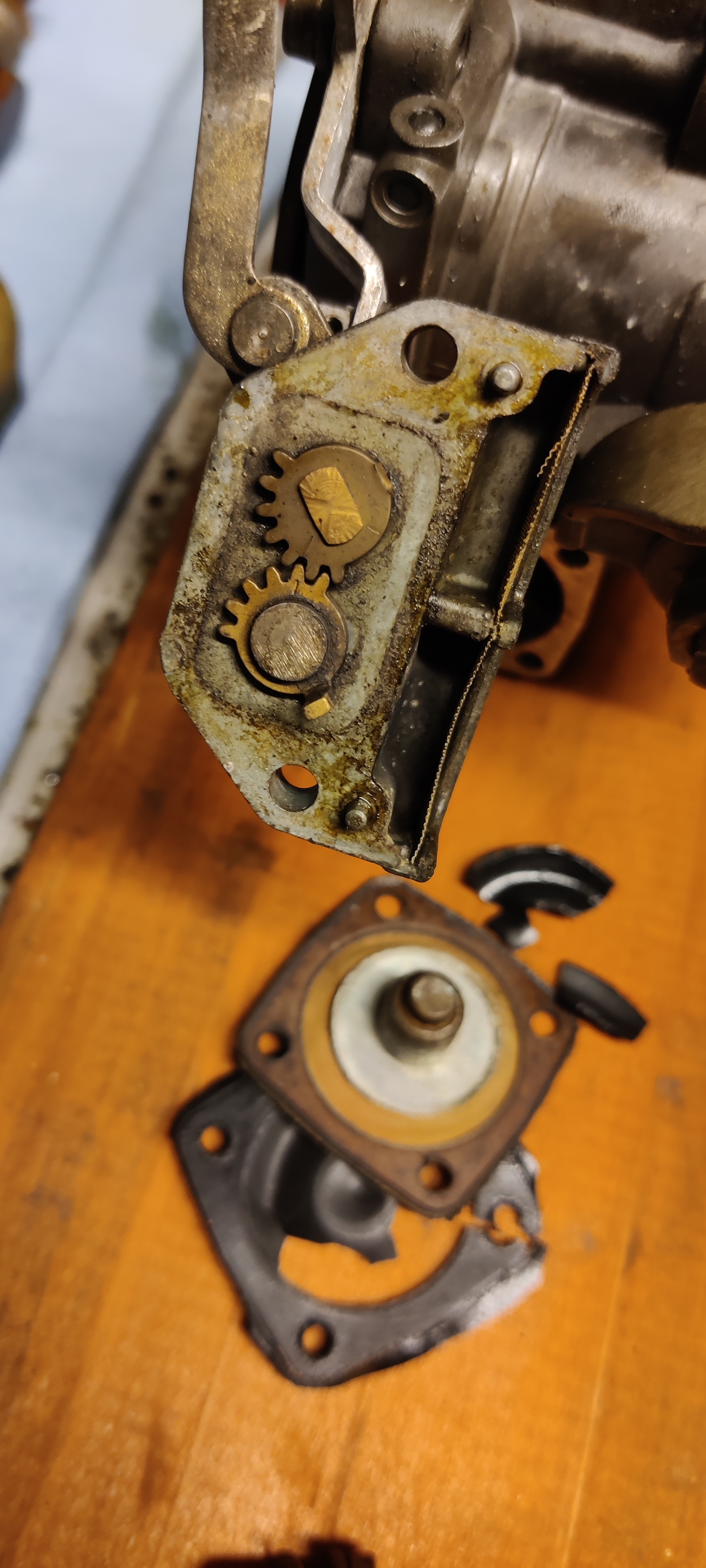

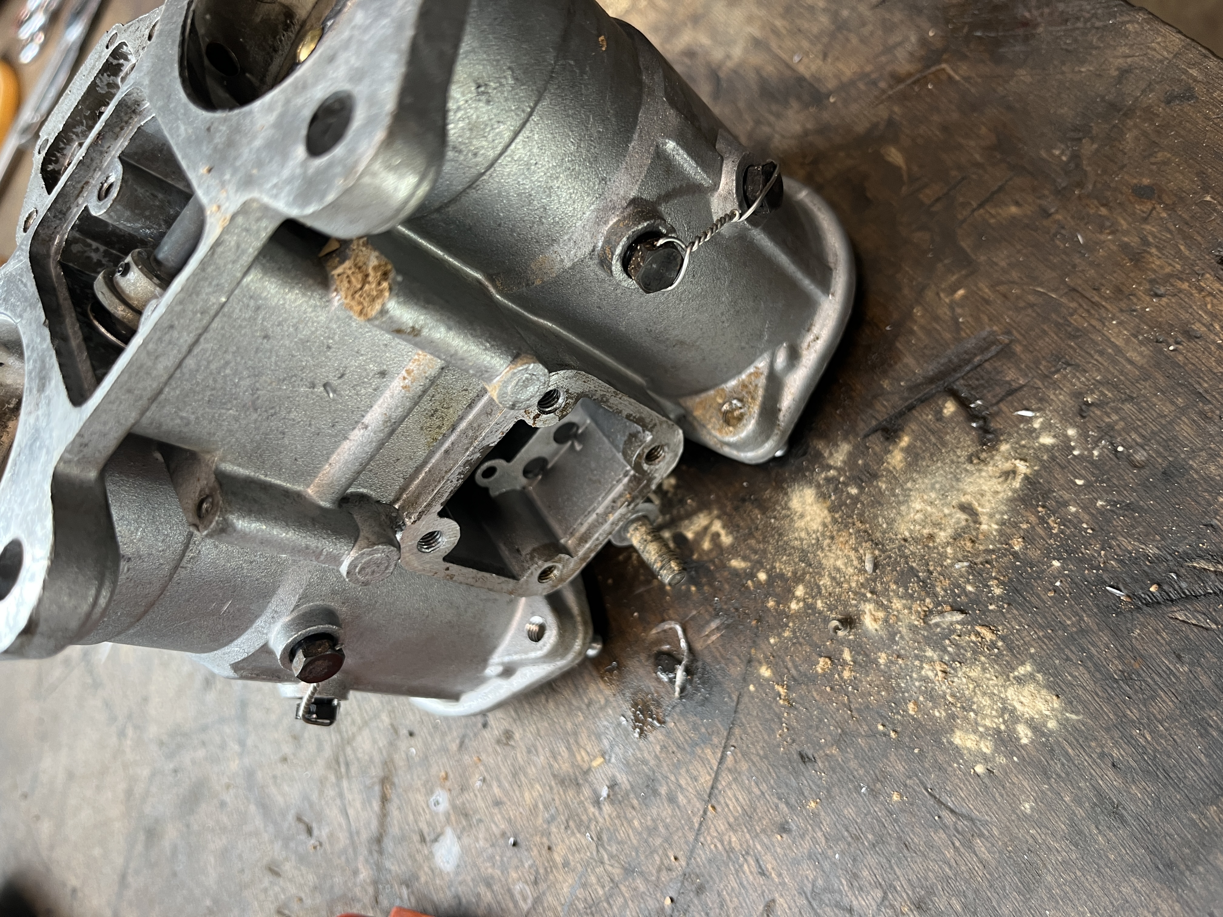

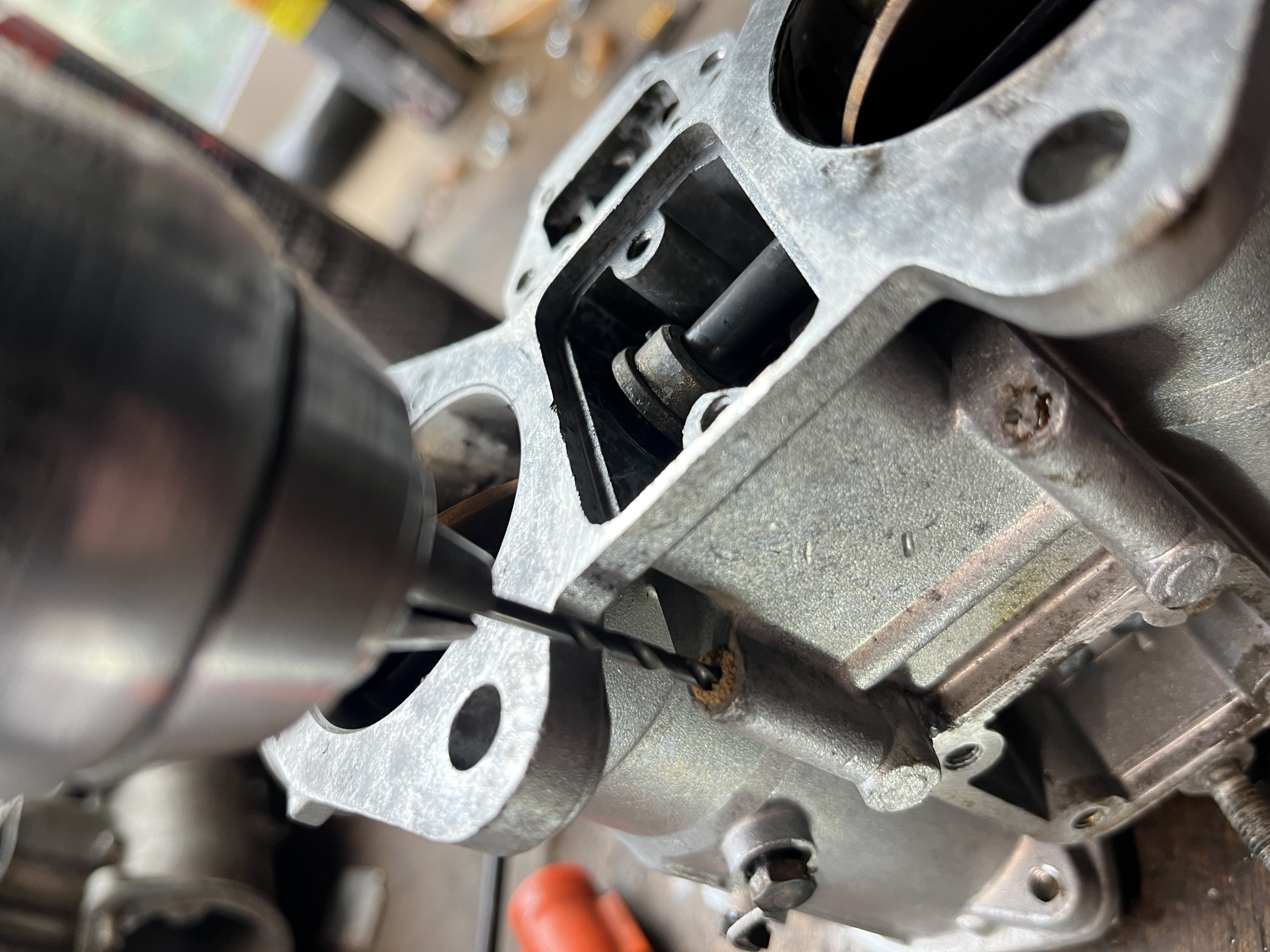

De l'autre coté, on peut enlever le mécanisme du choke, il est sensé avoir un joint (que j'avais pas). Il est maintenu en place par deux vis (voir deux photos plus haut).
Par ailleurs, dans mon cas, deux des trois étaient cassé, regardez sur la photo la roue dentée du dessus, elle est sensée avoir un ergot à l'opposé des dents, cet ergot était cassé.
Je l'ai retrouvé se baladant dans le boitier.
Et il était cassé car le mécanisme du choke était tout à fait grippé (normalement, il coulisse librement et revient en place avec le ressort). On peut voir l'ergot cassé posé sur le haut du boitier.

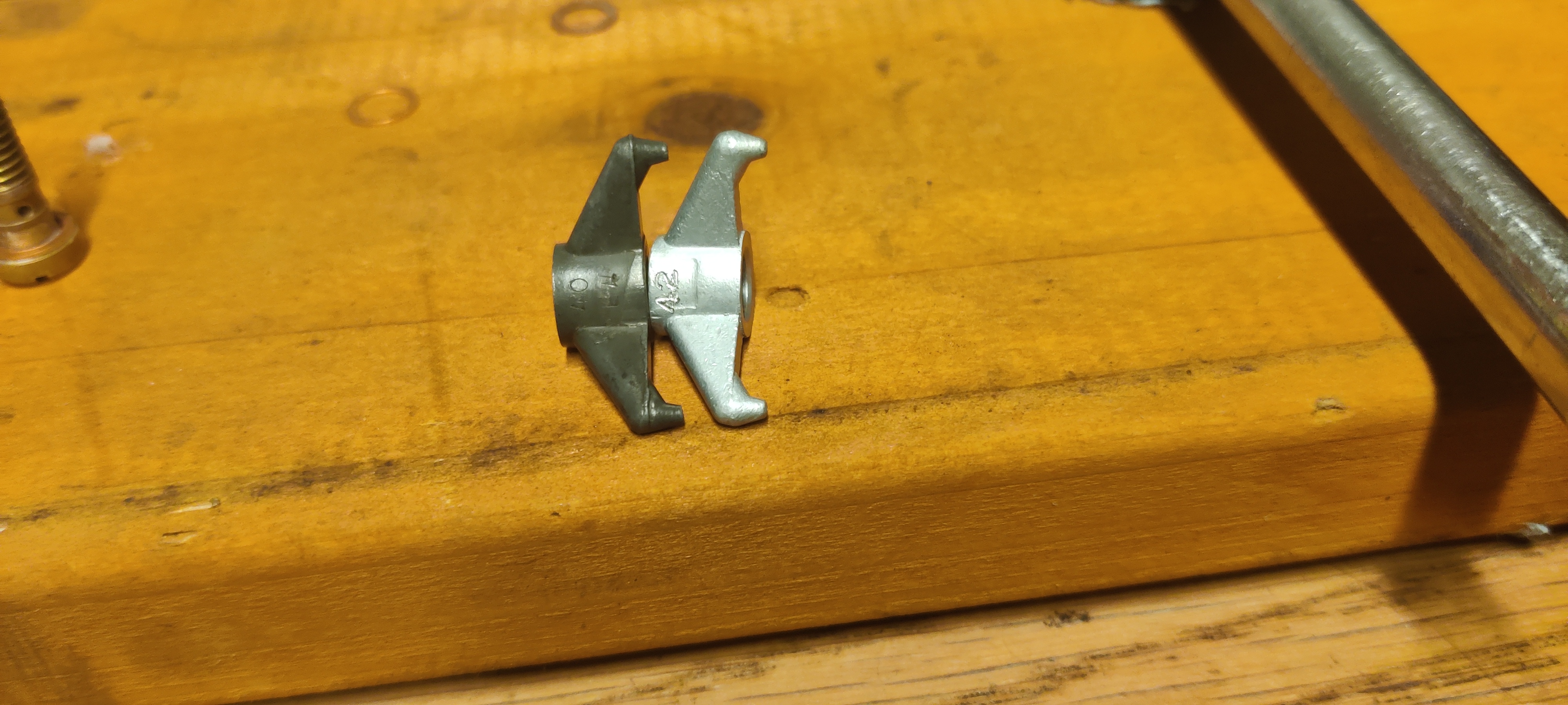

Au lieu de faire une réparation de fortune avec une colle qui ne tiendrait pas, j'ai racheté la pièce (quelques -dizaines?- euros).

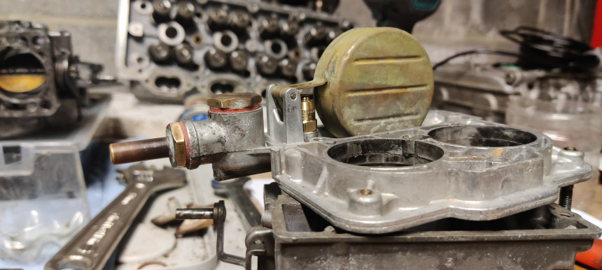

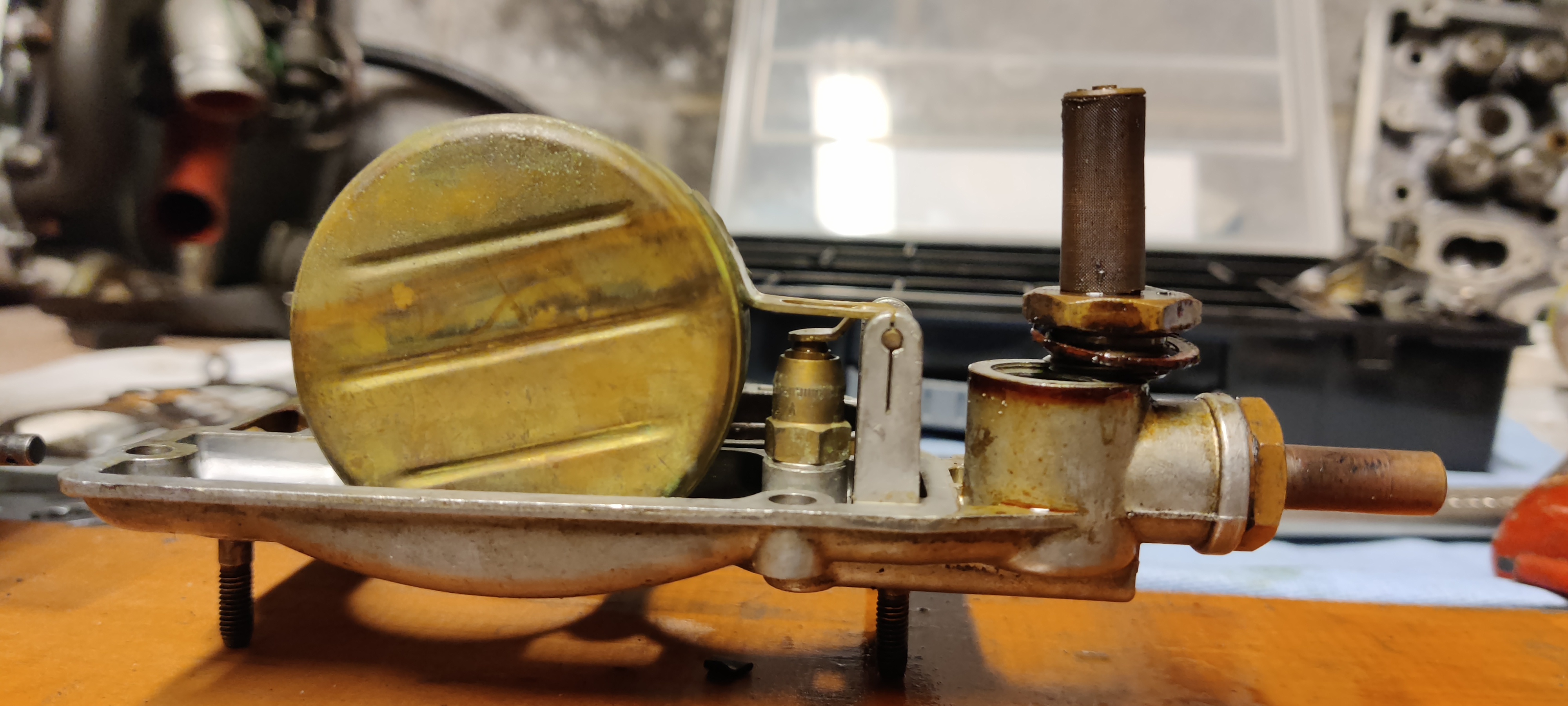

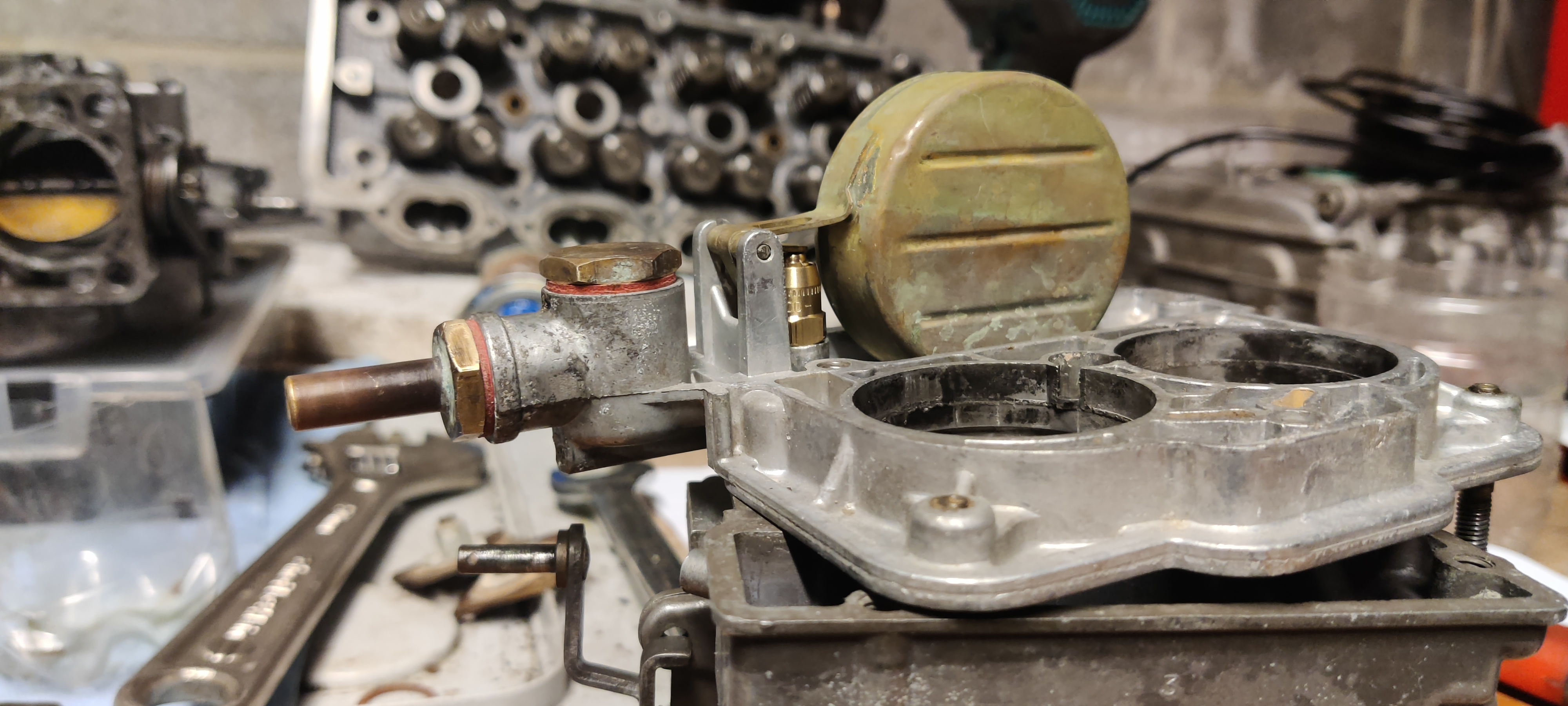

Démontage de la partie supérieure

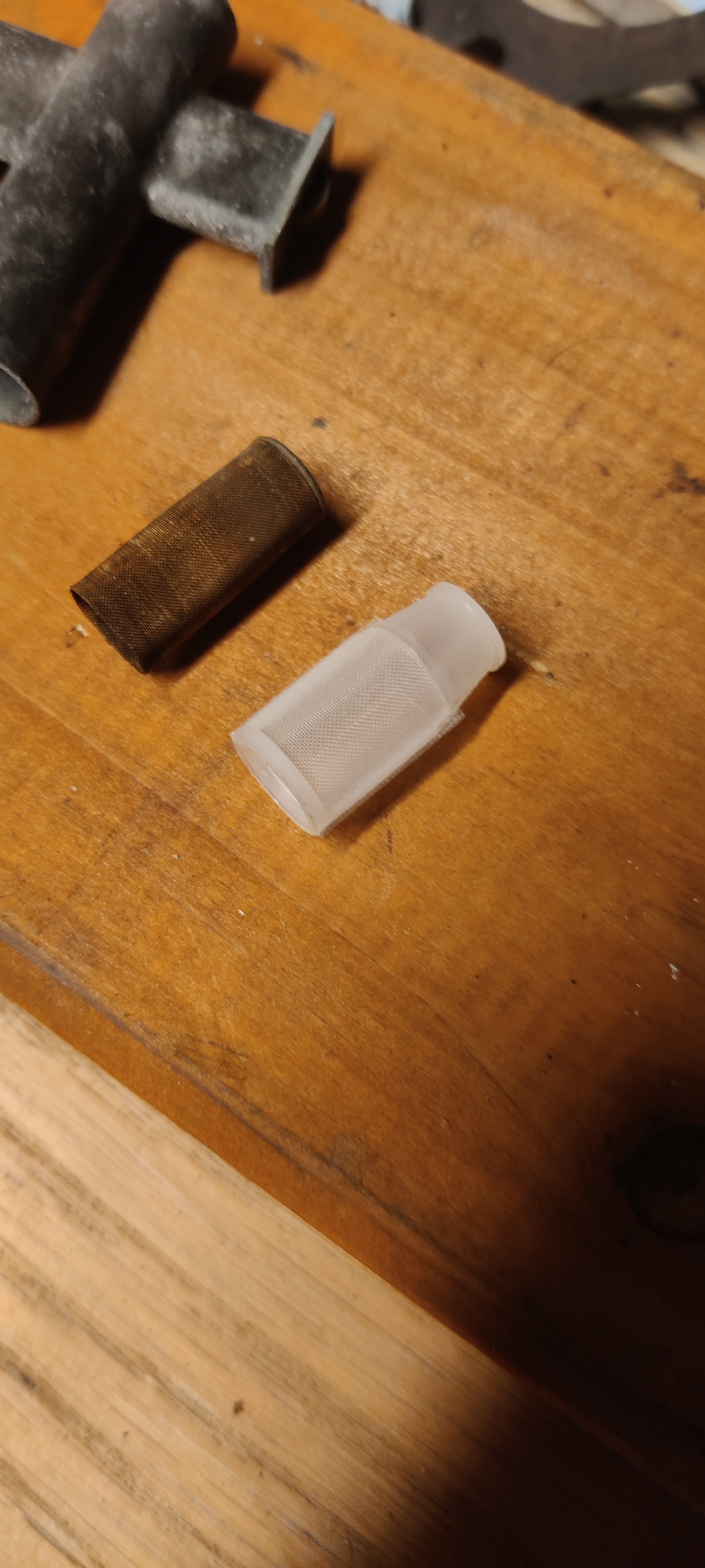

Dévissez le gros écrou de 19, retirer le filtre à essence qui se cache dessous et le remplacer.
Retirez le tube d’arrivée d’essence avec une clef de 17.

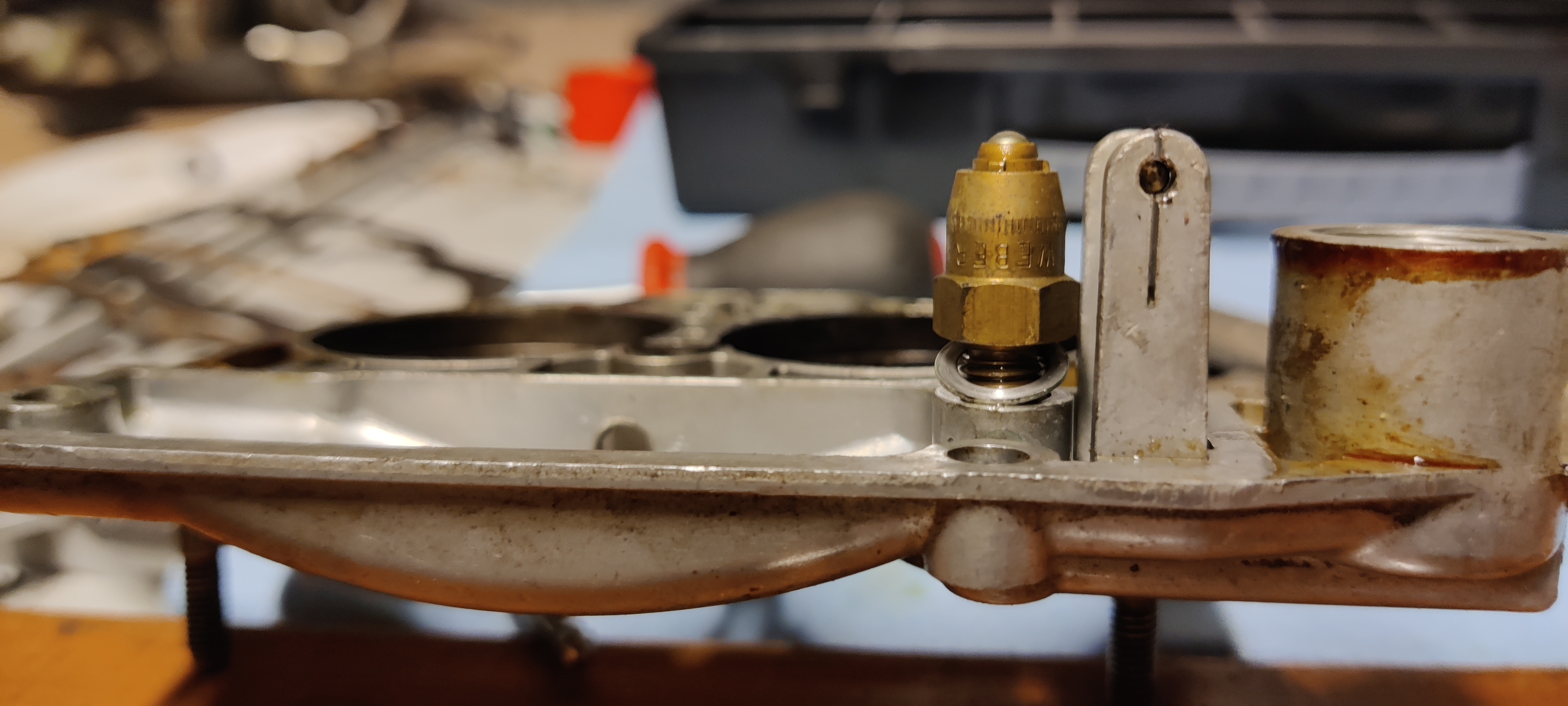

Retirez le flotteur (en poussant délicatement la pin pour le déloger de sa fixation)
Retirer la valve qui gère la hauteur du flotteur avec une clef de 10

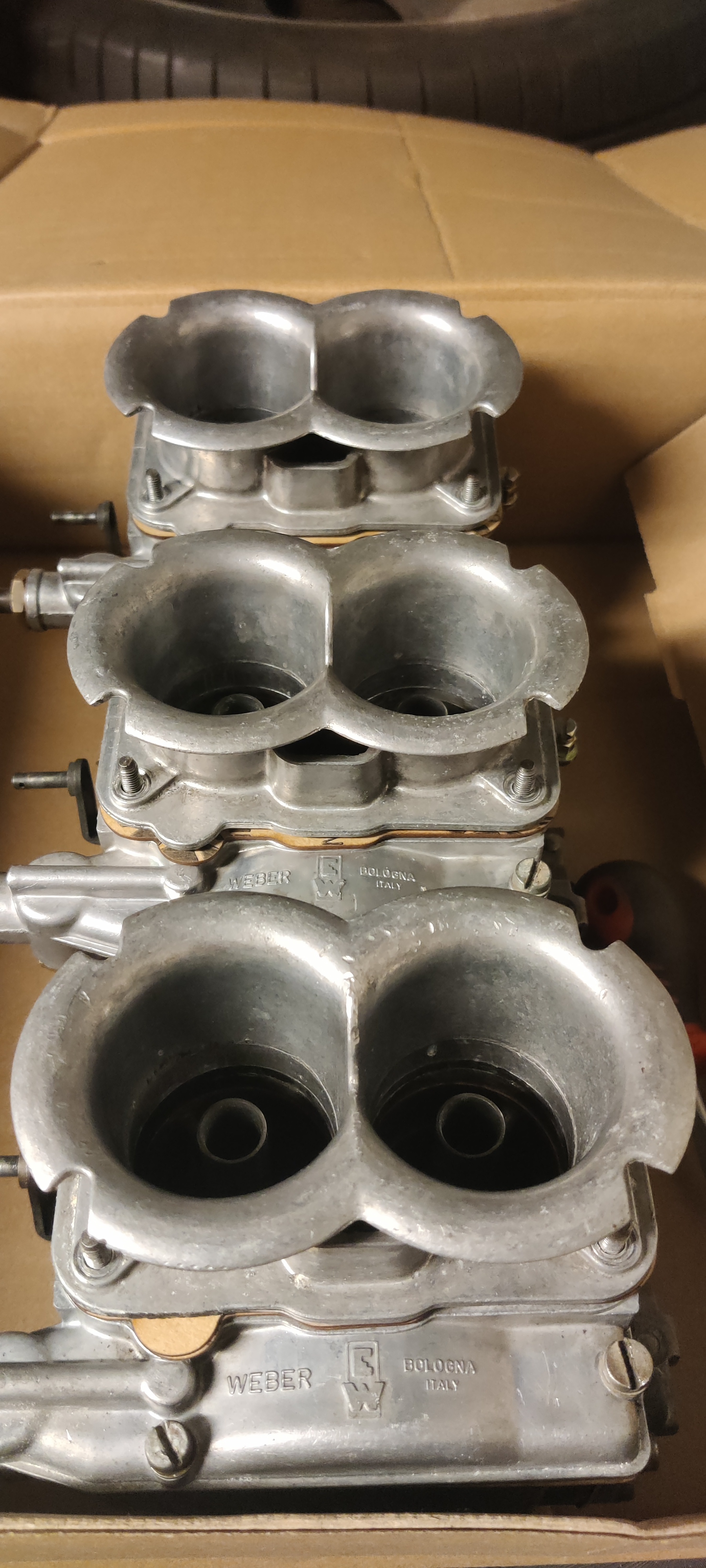

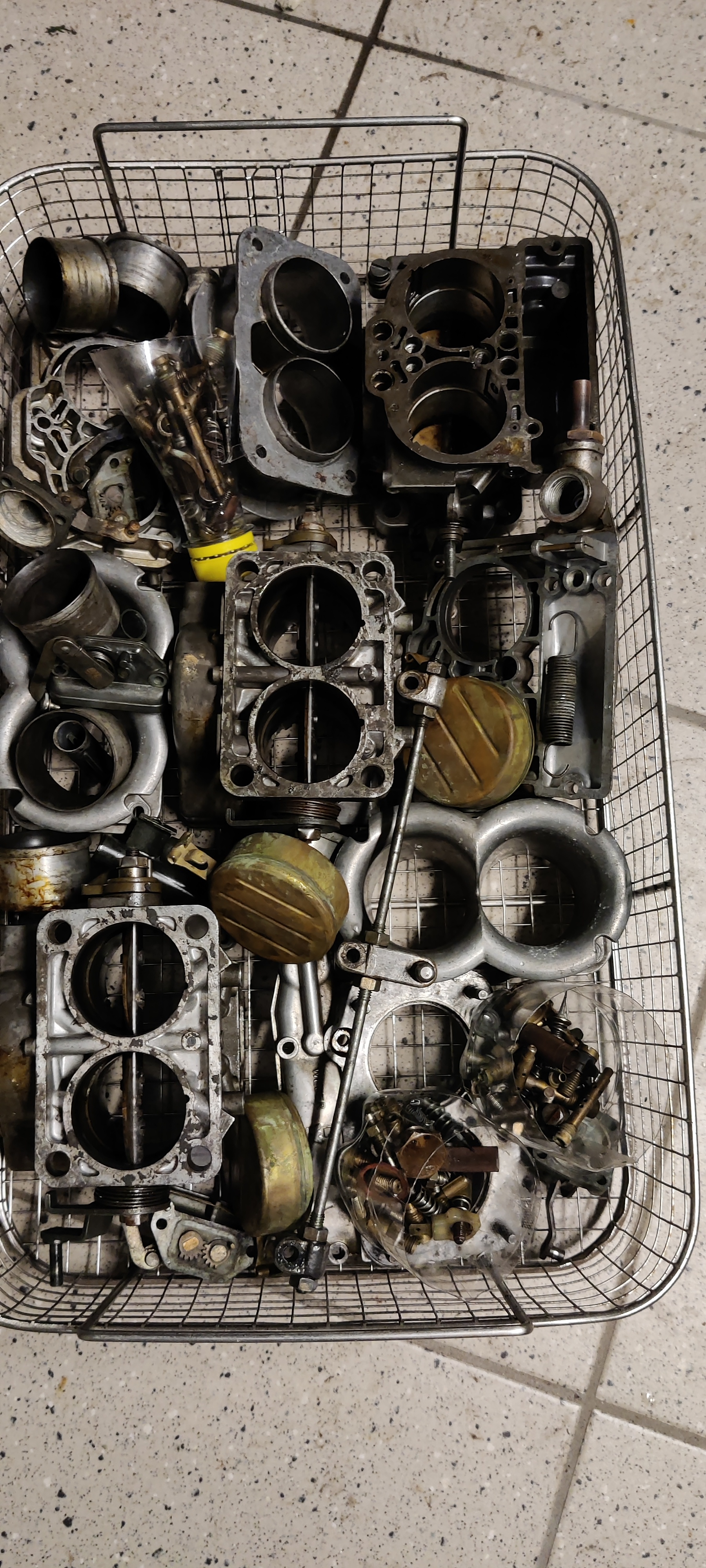

Répétez l'ensemble des opérations avec les deux autres carburateurs et nettoyez tout à l’ultrason

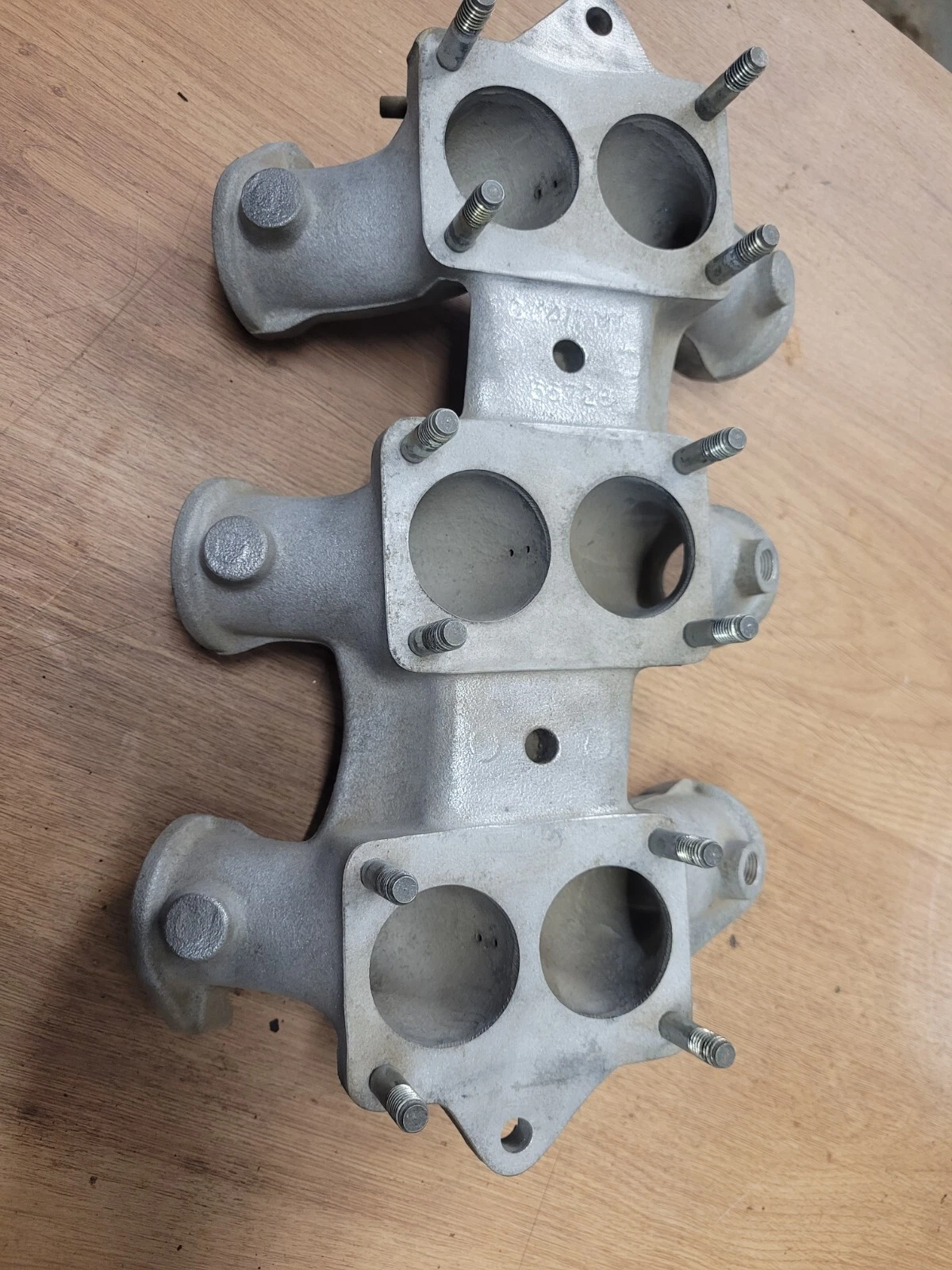

Pendant ce temps, retournez à la voiture, nettoyez l'admission et remplacer la paire de joints
Rincer et sécher les pièces passées à l'ultrason.

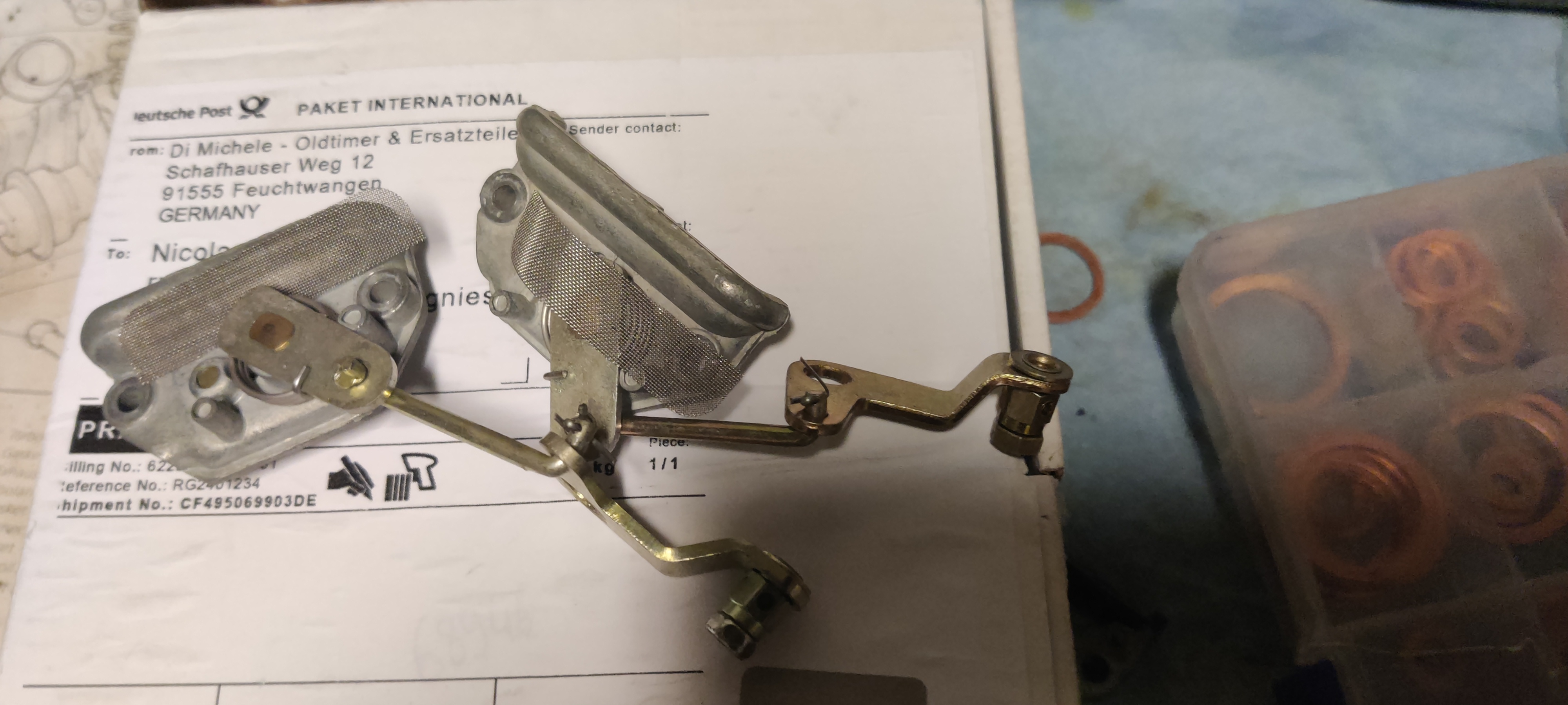

On va enfin pouvoir passer au remontage.

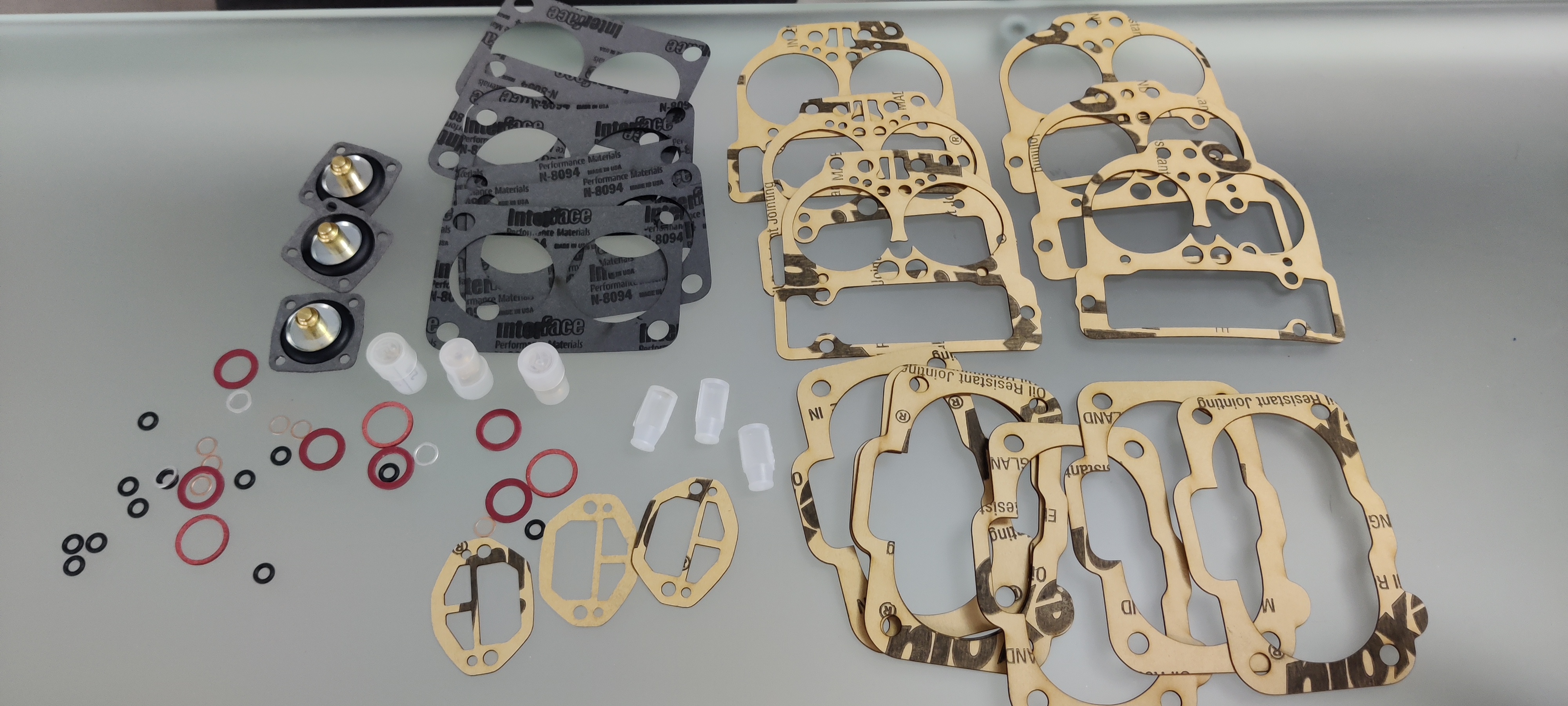

Tout d'abord, trouvez vous le kit adapté à la refection de votre type et taille de carburateur.
Ca se trouve plutôt facilement, et ce n'est pas très cher. (tout est relatif, mais je pense en avoir eu pour 70€ pour le kit de 3, ça va). Vous aurez tous les joints, le filtre essence, les membranes neuves et les pointeaux de flotteur.

Pour la partie supérieure, on remplace le filtre essence (on voit un peu la différence :? )

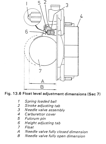

Il faut aussi régler la hauteur du flotteur.
Pour se faire, maintenir l'ensemble vertical (arrivée d'essence vers le haut) et mesurer la distance entre l'extrémité du flotteur et la base de la plaque (distance A). Pour les weber DCNF 42 (merak pas SS) on veut obtenir 48mm. Si la mesure n'est pas correcte, on peut plier la petite tige métal en 6 sur le schéma pour apporter le réglage nécessaire.
Ensuite, on tourne l'assemblage de 90° pour laisser pendre le flotteur et on recommence la mesure (pour obtenir B cette fois). On veut 56,5mm cette fois. Si nécessaire, plier pour adapter.

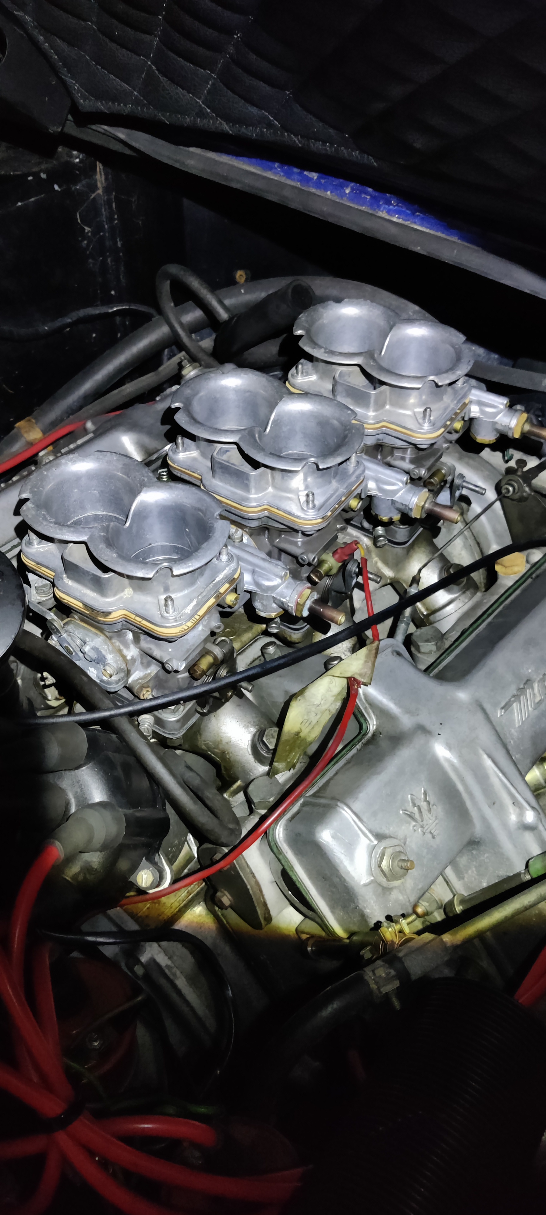

Et on est prêt à tout remettre en place.
Revisser les 4 écrous pour fixer au collecteur d'admission, les arrivées d'essence, la tige d'accélérateur d'accélérateur et le cable de choke.

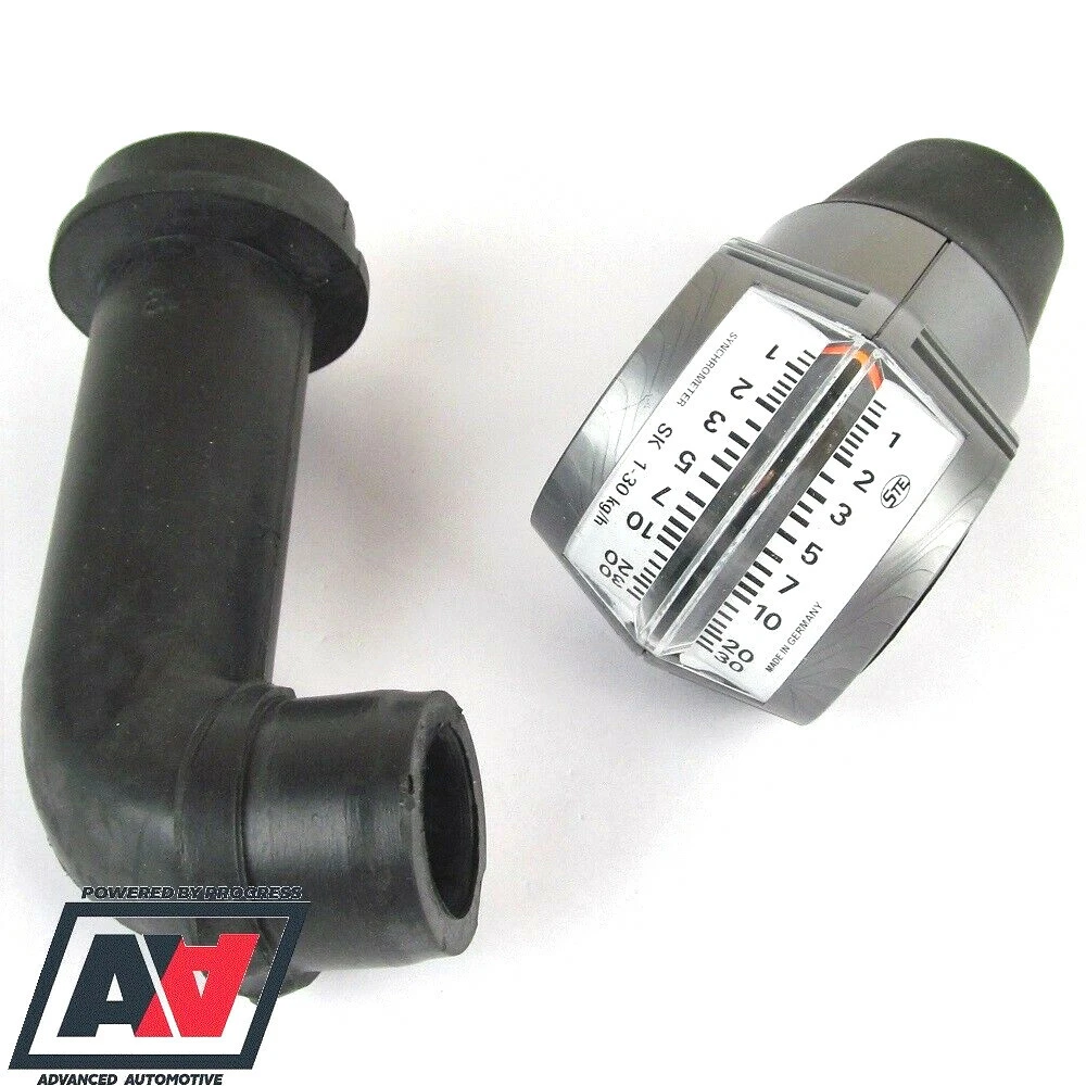

Pas besoin de dizaines d'outils spécialisés mais au minimum, il vous faudra un synchrometre pour weber (ça marche aussi pour d'autres carbus).
Il y en a pour une cinquantaine d'euro, ça va.
Je vous conseille d'acheter un modèle déjà équipé d'un embout coudé dans ce genre, il y en a pour 10 balles de plus et ça vous évitera de faire un immonde bricolage à base de durites trainants dans votre garage (mais ça marche aussi). Dans le cas de la merak, impossible de mesurer le carbu le plus en avant sans coude.

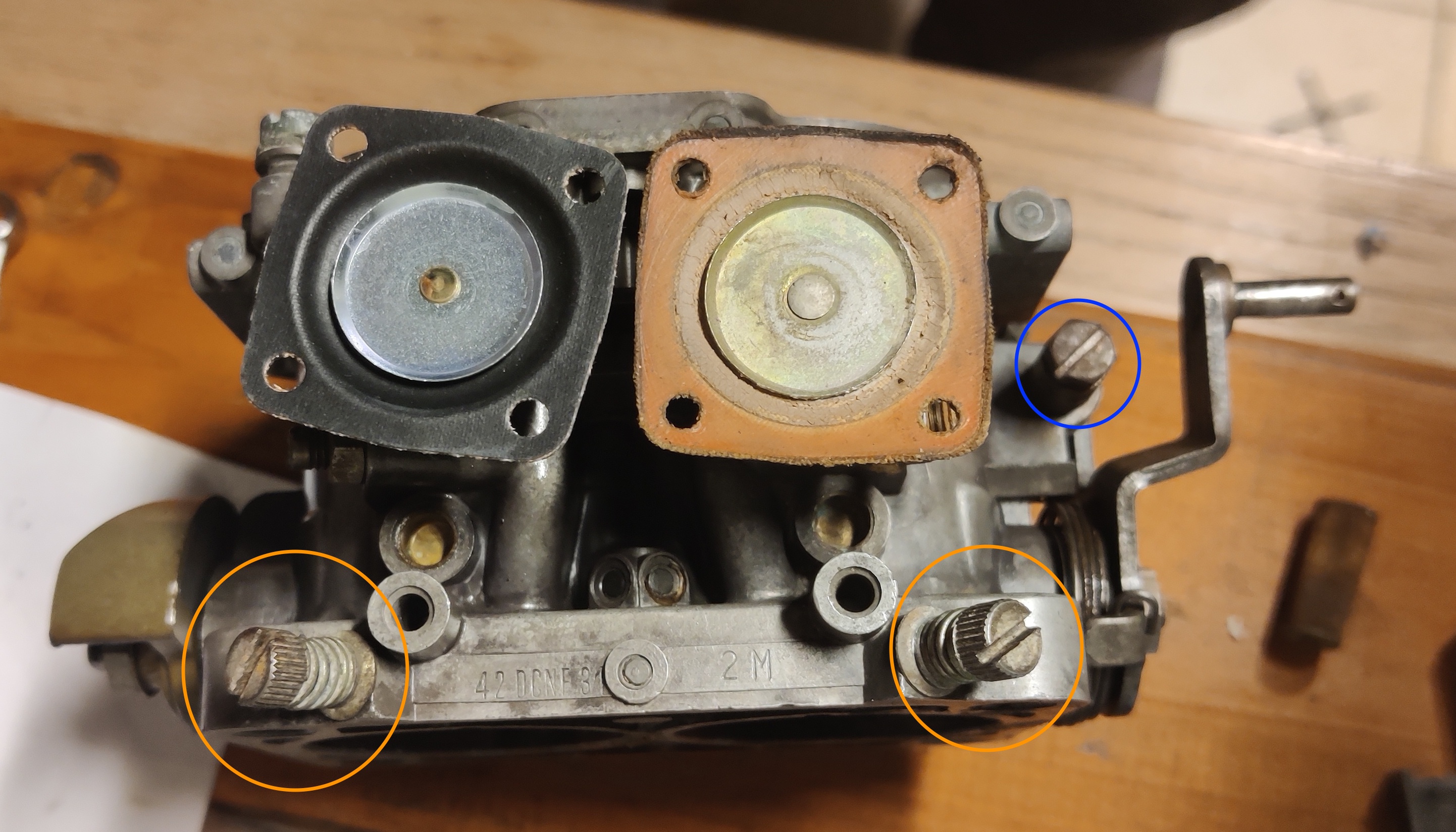

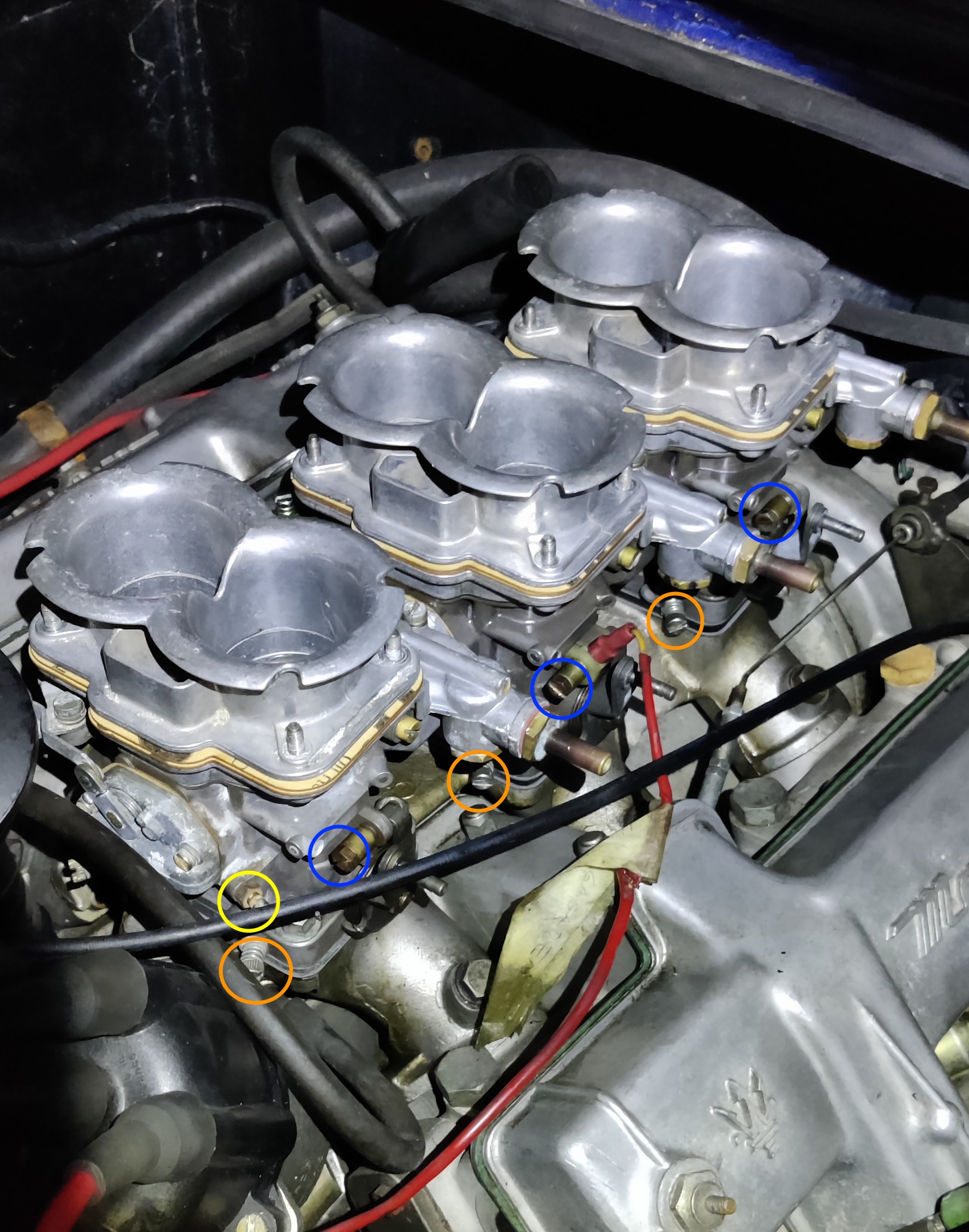

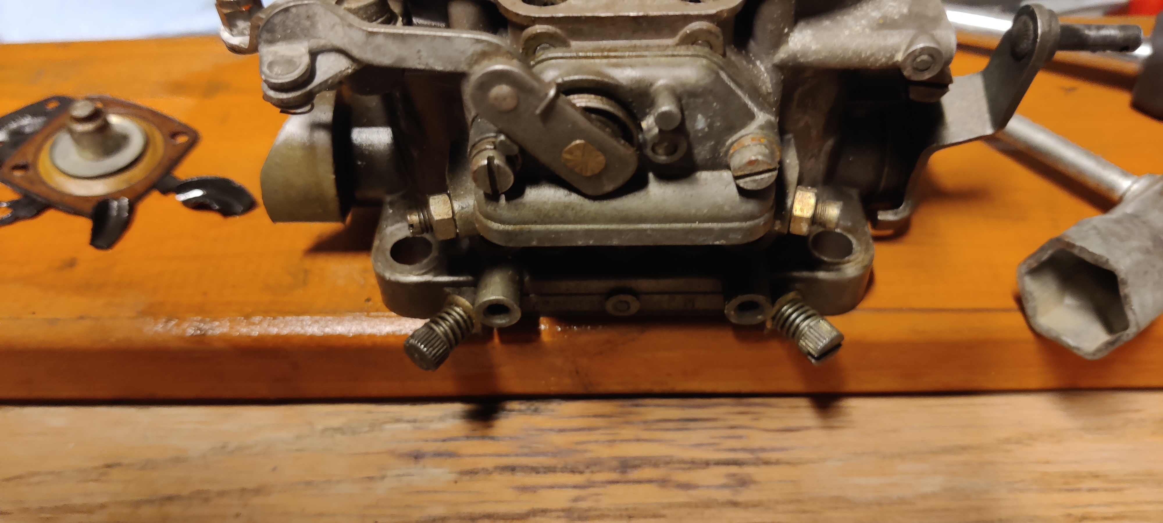

On va agir sur trois vis de réglage différentes, ayant chacune une utilité bien distincte (photo clickable pour agrandir).
En bleu : la vis de réglage du ralenti
En jaune : la vis de bypass permettant de balancer chaque carburateur (faire entrer la même quantité d'air dans chacune des deux trompettes)
En orange : la vis de réglage de mixture
Une autre vue (pas de la merak, mais c'est pareil).
Il y a donc 5 vis de réglage par carburateur, 2 de chaque coté (réglage richesse et bypass pour chaque coté du double carbu) et une seule vis de réglage de ralenti par double carbu.
Vu qu'il faut bien partir d'une base, lorsque vous refaites vos carburateurs, comme réglages de base mettez :
- Pour la vis de réglage du ralenti, vissez jusqu'à ce qu'elle commence à appuyer sur le bras et ajouter 1 tour et demi (ce sera probablement un poil trop haut, mais au moins ce sera plus facile à froid pour le moment)
- Pour la vis de mixture, serrez là complètement (sans forcer!) et puis dévissez de deux tours.
- Les vis de bypass, elles, doivent être serrées (pour régler, ils faut dévisser un peu l'écrou qui les bloque)

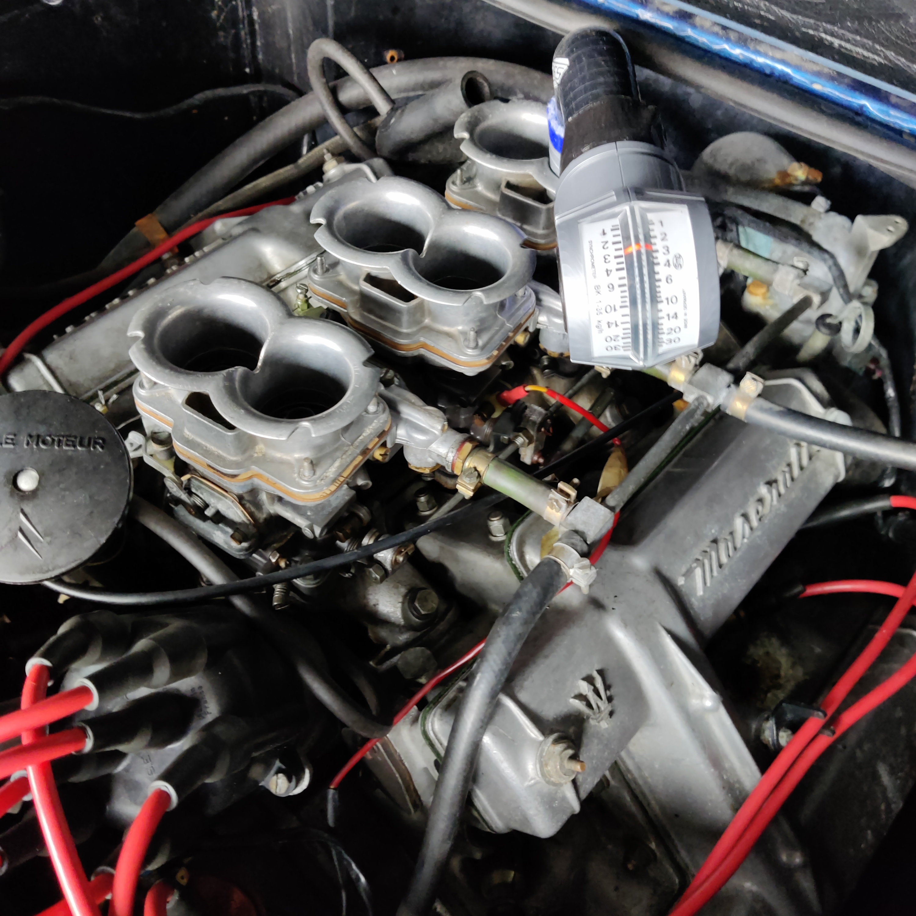

1. Réglage de la quantité d'air.
On veut donc équilibrer la quantité d'air passant dans les carbus pour que la répartition soit uniforme dans les cylindres.
Vous vous souvenez peut-être de la mécanique des fluides et du principe de Bernoulli, où la pression d'un fluide diminue avec la vitesse.
Le synchromètre utilise ce principe et nous indique le delta de pression (par rapport à la pression athmo) créé par le passage d'air rapide dans le carbu.
Au plus il y a du passage, au plus il va indiquer une valeur élevée.
L'objectif de ce premier réglage est d'égaliser la valeur entre tous les carbus.
La merak a trois carbus, mais ce sont des doubles.
Il faut donc égaliser les 6.
On va commencer par balancer chaque carbu, c'est à dire égaliser le flux d'air dans chaque demi-carbu.
Deux pré requis :
a) carburateur en bon état, propre et révisé (inutile de faire des réglages sur un vieux carburateur qui serait à moitié encrassé, vous perdriez votre temps).
b) moteur chaud (pas indispensable pour l'équilibrage de chaque coté du carbu, mais vu que c'est nécessaire pour le reste) et tournant.

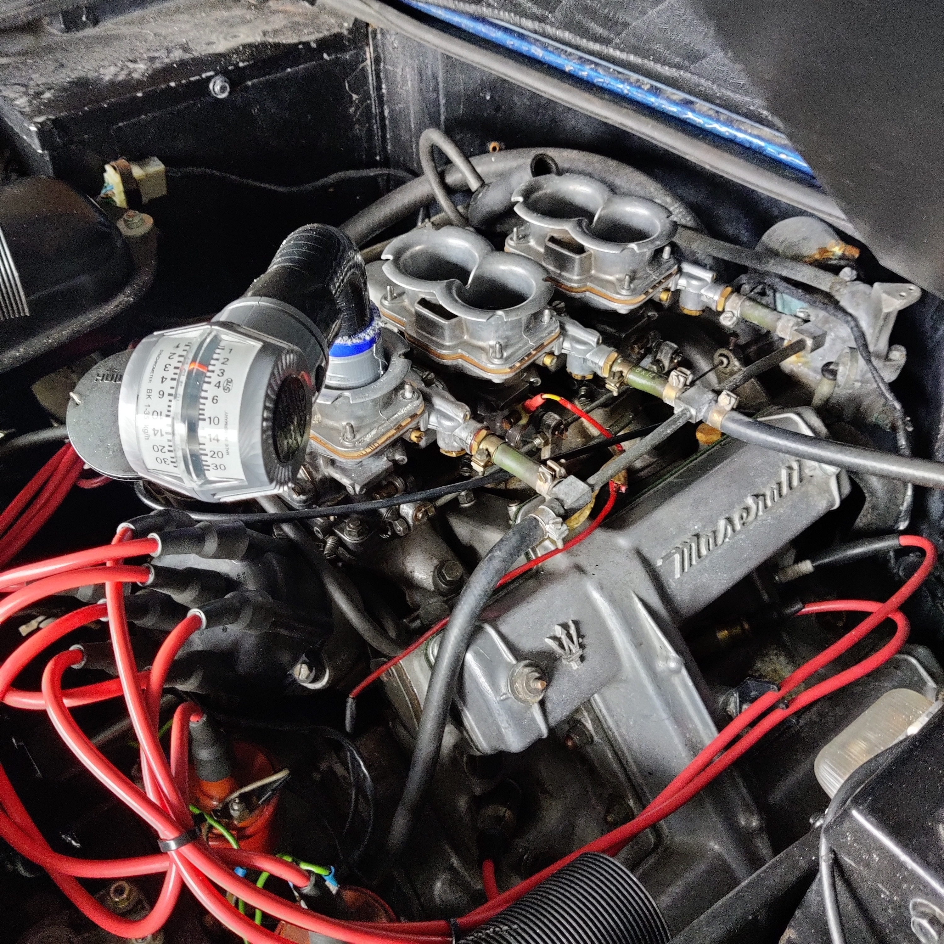

Vous introduisez le synchromètre dans une des deux trompettes, notez la valeur obtenue et faite ensuite de même avec l'autre trompette même carburateur.
Je vous avais déjà parlé de l'intérêt d'acheter l'adaptateur coudé pour le synchromètre? Bon, si vous ne l'avez pas fait, et que personne ne vous regarde, un bidouillage à la MacGyver marche tout aussi bien. :oops: :lol:
Si vous avez de la chance, les deux valeurs sont identiques. Si un coté est plus faible que l'autre, il va falloir ouvrir la vis de bypass de ce coté là (c'est celle entourée de jaune sur les photos).
Vous dévissez l'écrou et tournez la vis dans le sens inverse des aiguilles d'une montre, vous devriez voir la valeur sur le synchromètre augmenter.
Avant de resserrer l'écrou, vérifiez à nouveau que la valeur est égale des deux cotés.
En augmentant la quantité d'air, il y a de fortes chances que le régime moteur augmente, c'est tout à fait normal. Si ça augmente de trop pour votre confort, vous pouvez dévisser un peu la vis de réglage de ralenti.
Il faudra répéter l'opération sur chaque double carbu. Les valeurs obtenues au synchromètre peuvent largement différer d'un carbu à l'autre pour le moment, l'important est d'avoir les mêmes valeurs sur les deux cotés d'un même carbu. Les variation d'un carbu à l'autre, c'est le point suivant.

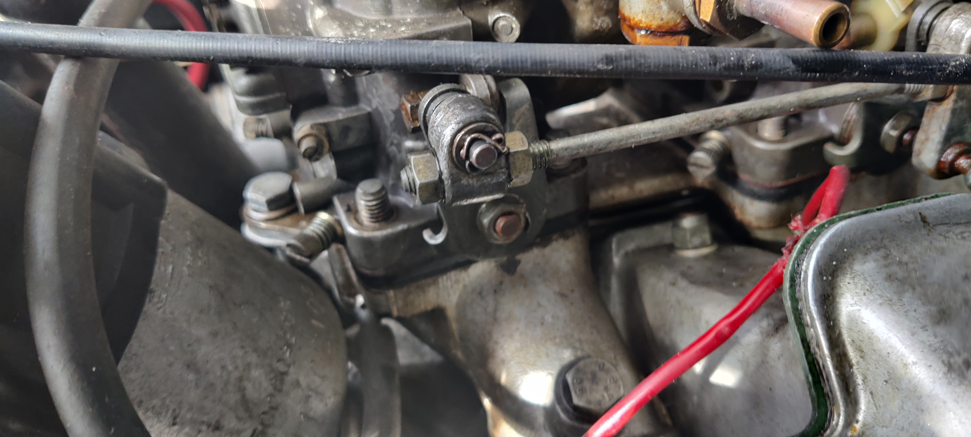

Il faut durant ce réglage enlever si ce n'est déjà fait la barre reliant les accélérateurs des trois carbus, le réglage se fera pour le moment avec les vis de ralenti.
Toujours le même code couleur, vis de ralenti en bleu (l'arrivée d'essence est déconnectée sur la photo, elle doit bien entendu être en place pour fonctionner :lol: ).
Commencez par régler le ralenti 1000tm (lecture sur le compteur).
Ce réglage se fera en agissant principalement sur le carbu du milieu. On dévisse la vis pour diminuer les rpm, on la visse pour augmenter. Si vous êtes vraiment trop haut, vous pouvez dévisser un peu les autres aussi, mais ça ne devrait pas être le cas.
Une fois à 1000rpm, relever la valeur sur le synchromètre sur le carbu central. Ensuite regardez la valeur d'un des deux autres (ordre indifférent, au plus simple pour vous).
Si elle est identique, c'est parfait (mais j'en doute), dans le cas contraire, modifier le réglage de la vis de ralenti sur le carbu que vous être en train de mesurer. En vissant, vous allez augmenter l'ouverture et par là-même augmenter la quantité d'air qui passe. En tournant la vis dans le sens antihoraire, ça diminue au contraire.
Bien entendu le régime moteur va changer, vous devez donc régler à nouveau la vis du carbu central pour revenir à 1000rpm.
Recommencez jusqu'à obtenir la même lecture sur les deux carbus à 1000rpm.
Répétez la même opération sur le troisième carbu. Ce qui nécessitera probablement de remodifier légèrement le réglage des deux autres.
Mais assez rapidement, vous arriverez à obtenir la même lecture partout et 1000 rpm, rassurez vous. C'est beaucoup plus simple quand on a le moteur sous la main.
Les trois carbus étant synchronisés, vous pouvez maintenant remettre en place la barre qui connecte les trois accélérateurs.
Au niveau de la fixation, il y a deux écrous qui permettent de bloquer la position.
Bloquez au niveau du carbu du milieu et ajustez les deux autres extrémités pour bloquer au bon endroit. Vérifiez avec le synchromètre que vous n'avez pas modifié les réglages.
Si rien n'a bougé, vous pouvez normalement dévisser les vis de réglage ralenti des carbus (sauf celui du centre bien entendu). Si les valeurs changent au dévissage, c'est que votre tige est mal fixée.

2. Réglage de la mixture air essence.
Maintenant que la même quantité d'air est absorbée par chaque cylindre est identique il va falloir s'assurer que la bonne quantité d'essence arrive. Ni trop, ni trop peu.
Le réglage de la richesse se fait par deux vis à la base (en orange).
On serre, ça appauvrit (d'où l'expression "serrer la vis"), on dévisse, ça enrichit.
Le réglage est sensé se faire à l'oreille. On part de l'idée que le régime moteur est à son optimum quand la richesse est bonne.
Vous pouvez. C'est comme ça que ça se fait dans le manuel.
Si vous vous en battez les co**lles des traditions, il y a plein de programmes gratuits sur votre smartphone qui permettent de déduire le régime moteur grâce au micro, vous faites ce que vous voulez de cette information.
Donc, moteur tournant, vous choisissez n'importe quel carbu, n'importe quel coté, et vous vissez un peu la vis de mixture, à un moment le régime va se dégrader, vous êtes donc allé trop loin, recommencez à dévisser, 1/4 de tours par 1/4 de tours, le régime va augmenter au fur et à mesure que vous enrichissez et puis va plafonner. Une fois que ça plafonne, vous resserrez d'un 1/4 de tour et c'est bon.
Recommencer le même jeu avec tous les carbu (donc 6 ou 8 fois en fonction de votre voiture).
Il est assez probable que le régime augmente durant tout le process, n'hésitez pas à utiliser la vis de réglage de ralenti (sur le carbu du milieu, il n'y a plus que celui-là qui est réglable, les autres le suivent via la barre) pour calmer l'ensemble (et c'est plus simple à bas régime d'entendre la différence).
Par ailleurs, je ne suis pas un grand fan de laisser tourner le moteur à un régime élevé alors que la voiture est stationnaire, ça doit pas être l'idéal pour le refroidissement de ces grand-mères.
Par acquis de conscience, maintenant que la richesse est bien réglée, quelques coups d'accélérateur, revérifiez votre ralenti pour qu'il soit bien à 1000rpm et que les valeurs du synchro sont constantes (sinon maintenant, vous savez comment ajuster).
Et voilà, vos carbus sont synchronisés.
Bon, reste plus qu'à croiser les doigts pour que le premier commentaire ne détruise pas tout ce travail d'un grand
Ceci dit, s'il y a erreur, j'aime autant le savoir... :oops:

J'ai suivi la procédure dans le manuel de weber : https://www.citrotreff.com/pdf_sm/Weber42.pdf
Tu utilises un synchroniser de ce genre que tu connectes sur les ports du collecteur d'admission?
Ca vaut vraiment la peine ? (parce que ce n'est pas très cher non plus en fait, si il y a beaucoup à gagner à l'utiliser, ma foi, pourquoi pas...)
Ou un autre outil?

Dégager les conduits de Weber à la perceuse (j'avais déjà vu faire ça chez Valenti :shock: ), j'avoue que j'éviterais de peur effectivement d'élargir les conduits, en plus c'est tendre... :o
Perso je me contenterais du bac US et d'un éventuel travail à la main (avec des goupillons, aiguilles et carb cleaner). Mais ce n'est peut-être valable que pour des carbus modérément encrassés (faut donc rouler régulièrement!), pas pour des carbus avec des conduits obstrués par de la résine "solide"... :roll:

Sur le collecteur de la merak, il y a un boulon dans chaque branche qui permet de fixer un mano (j'imagine que c'est à cela que ça sert).
Bon, parfois, pour embêter les gens, il n'est pas percé partout :o (probablement un collecteur de SM que l'on veut faire passer pour une merak?)

Concernant les dépressiomètres, je note qu'un système comparateur direct entre deux corps ou carbus me semblerait plus précis/fiable qu'un système à plusieurs manos, sauf à ce que chaque mano soit bien étalonné, ce qui n'est le cas que dans les systèmes pros et donc coûteux.
Je pense à un système comparateur tel que le Carbmate ou le Twinmax:
https://www.twinmax.fr/products/synchro ... 8464299781
Je serais curieux d'avoir l'avis de Quentin
Messages : 9122
Re: Réfection complète et synchronisation carburateur weber DCNF
Moi je fais plutôt partie de la team système D/MacGyver. :oops: :oops:
Sur les manos à pas trop cher, tu peux enlever la glace et régler le zéro avec la petite vis.
En connectant tous les manos ensemble avec divers T, tu peux brancher une grosse seringue à l'extrémité, faire du vide, et les "synchroniser".
Sinon il y a le carbtune qui est en solde ici : https://www.mpartz.nl/carbtune-pro-met- ... 5GODxA5NMQ
Ca doit être le système le plus précis, et pas de calibrage nécessaire.
