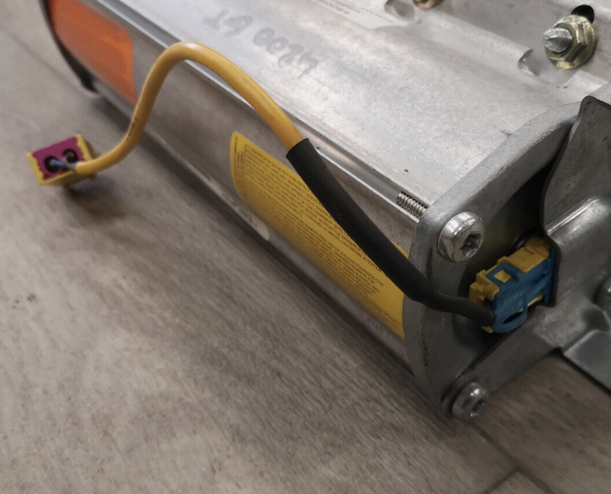

Suite à un démontage de l'airbag passager (qui est très lourd!), j'ai endommagé la partie connectique jaune et bleue.
Je pensais l'avoir réparée, mais le voyant s'allume et mon X431 me confirme un faux contact.
Je vais donc encore essayez de le réparer, mais savez-vous si on trouve le connecteur dans le commerce? Idéalement l'ensemble du câble avec du connecteur jaune et bleu au connecteur jaune et violet, mais au pire au moins le connecteur jaune et bleu qui est abîmé sur le miens. Peut-être est-ce standard?

Ce sont des connecteurs très fragiles mais standard, tu pourrais trouver en casse ou sur internet un faisceau et ressouder les fils, l’important c’est le coloris du connecteur, les oranges ou les verts n’ont pas les mêmes detrompeurs.
