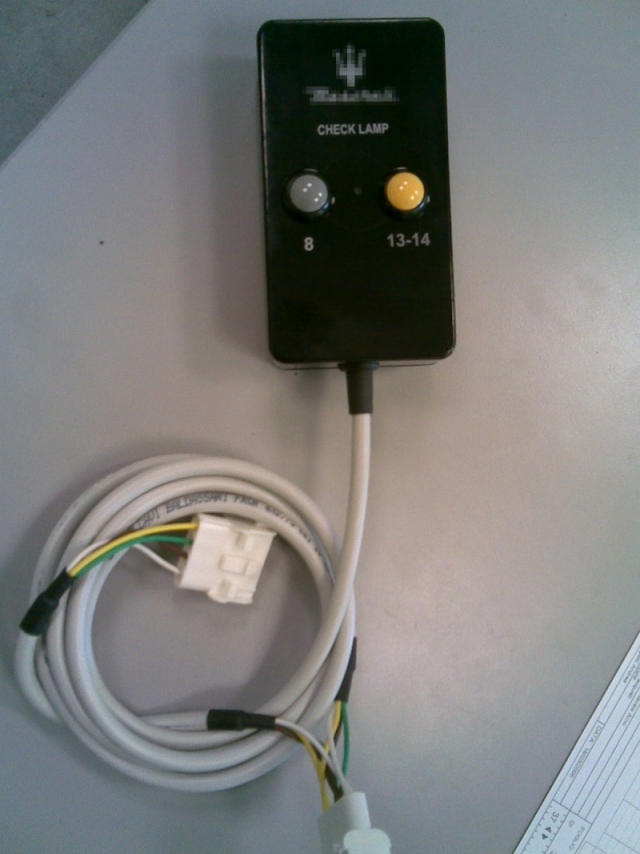

On a régulièrement parlé de ce boitier qui permettait de lire les causes du check engine sur les QP4 (au moins les non evo, les evo, faut voir)/ghibli, le fameux AG25640.
Enfin, fameux, ça reste relatif, on ne peut pas dire que l'on en parle souvent ici, et si je ne me trompe, peu en sont équipés.
D'un autre coté, les quelques uns que j'ai vu passer en vente sur ebay ou autre étaient proposé à des prix prohibitifs pour ce que ça semblait être.
Mais c'est joli, il y a un trident dessus.
Ca fait pas mal de temps que j'ai le schéma sous la main, ça m'a toujours semblé extrêmement simple à refaire, mais je n'ai jamais pris le temps (oui, c'est le truc là-dessous, comme vous le voyez, il n'y a pas grand chose dans la boite).

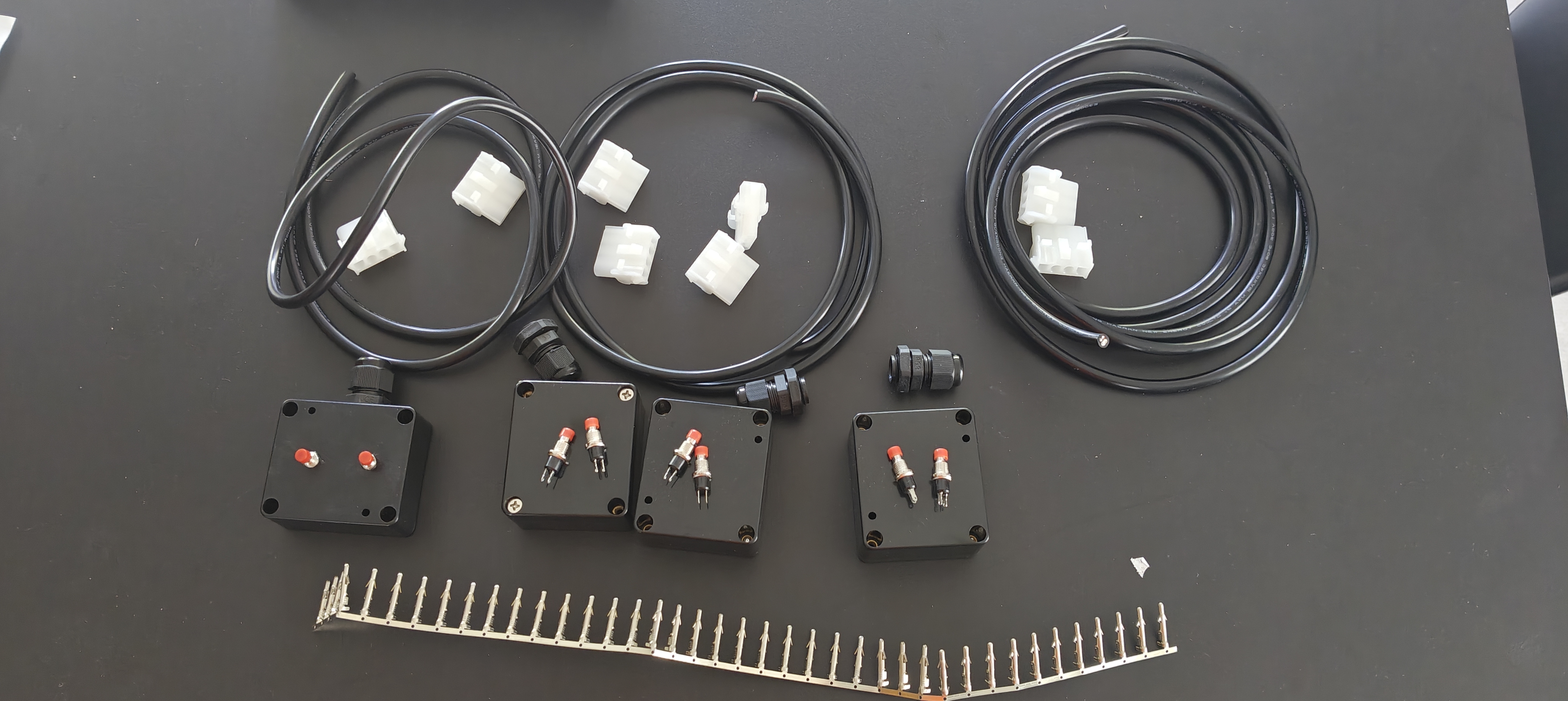

Du coup j'ai passé quelques petites commandes.
Des petits boitiers, des poussoirs (au repos, ils sont fermés, ouverts quand on appuie), du cable 4G et les connecteurs adhoc (ref NLSG-1X4).

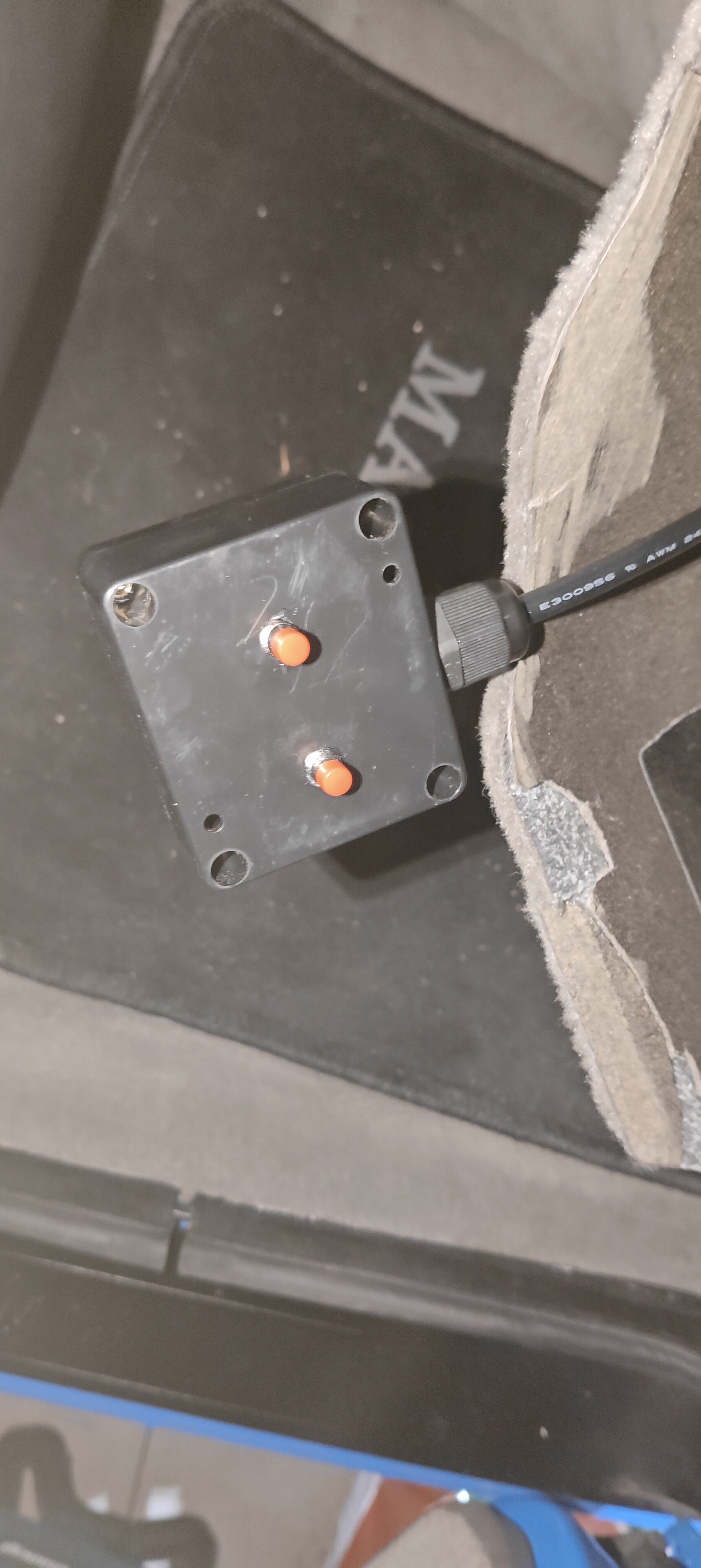

On fait des trous dans le boitier, on passe le cable, connecte tout ce qu'il faut là où ça doit aller et il n'y a plus qu'à.
Ah bah oui, c'est de l'artisanal hein.

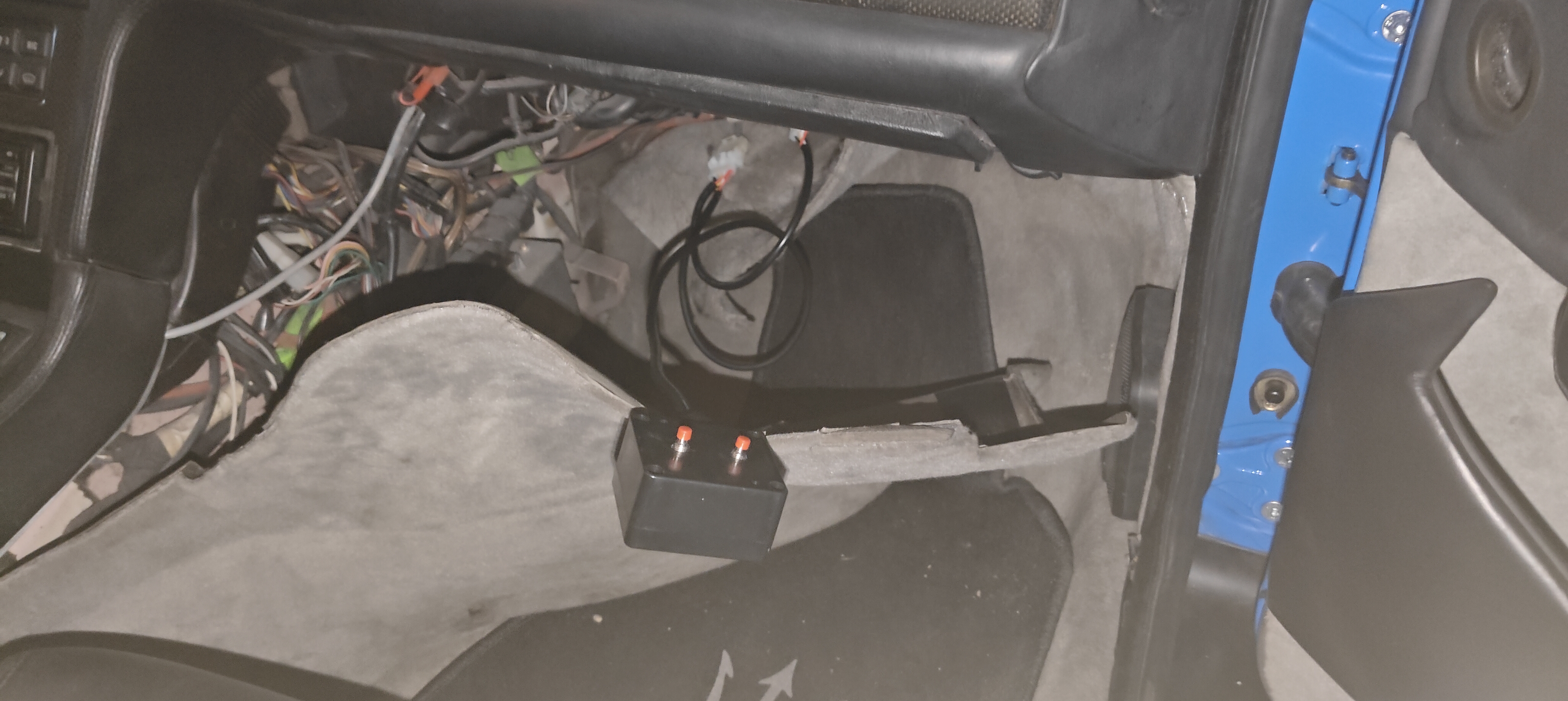

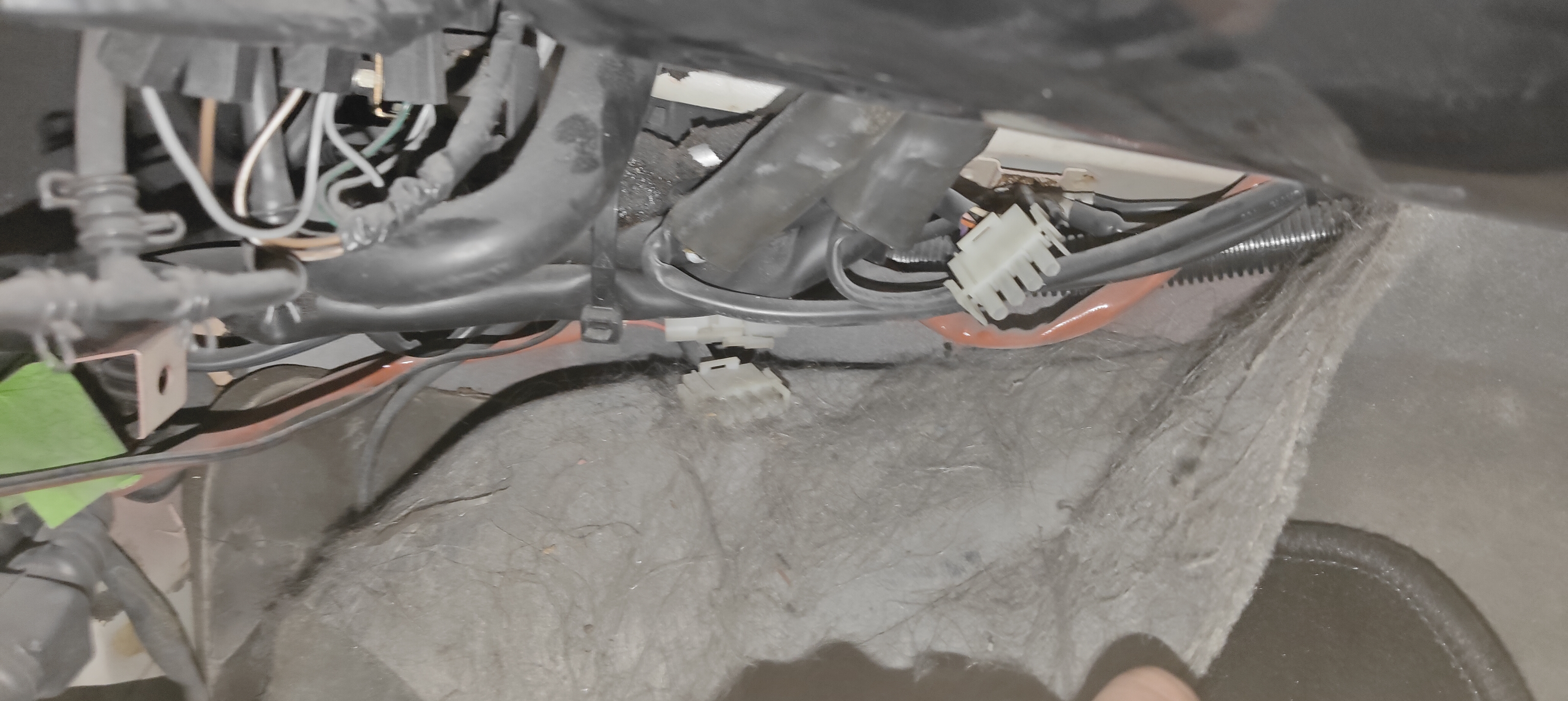

Les connecteurs se trouvent (pour la ghibli) au niveau des pieds passager, vous déboitez la garniture centrale, ça vous permet de rabattre celle du fond et on voit les deux connecteurs blancs (il n'y a que ceux là dans le coin, on ne peut se tromper)
Une fois le tout connecté :

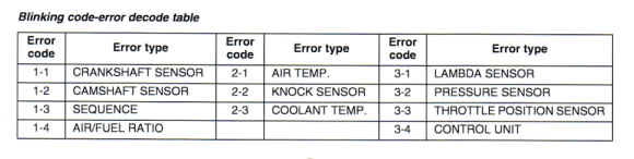

En prenant les deux séries de clignotements lents, vous avez deux chiffres qui vous décrivent le type d'erreur.
En vidéo chez moi, c'est 3 et 1, correspondant à la lambda (c'est toujours la lambda, je sais, mais vu que je l'avais déjà changée, je pensais que... Bon, Ok, ça fait 10 ans, mais quand même...)
Cliquez sur le lien
https://youtu.be/u_6gfw3CUIE
Une fois que vous avez le code, vous vous reportez à cette table pour connaitre l'origine du soucis. Dans le manuel, vous trouverez plus de détail pour chaque item. Il y a moyen de trouver le coté défaillant en ne branchant qu'un coté.

Mais j'ai de quoi en faire trois de plus (on ne peut pas acheter les connecteurs à la pièce, les boutons poussoirs non plus, du coup...).
