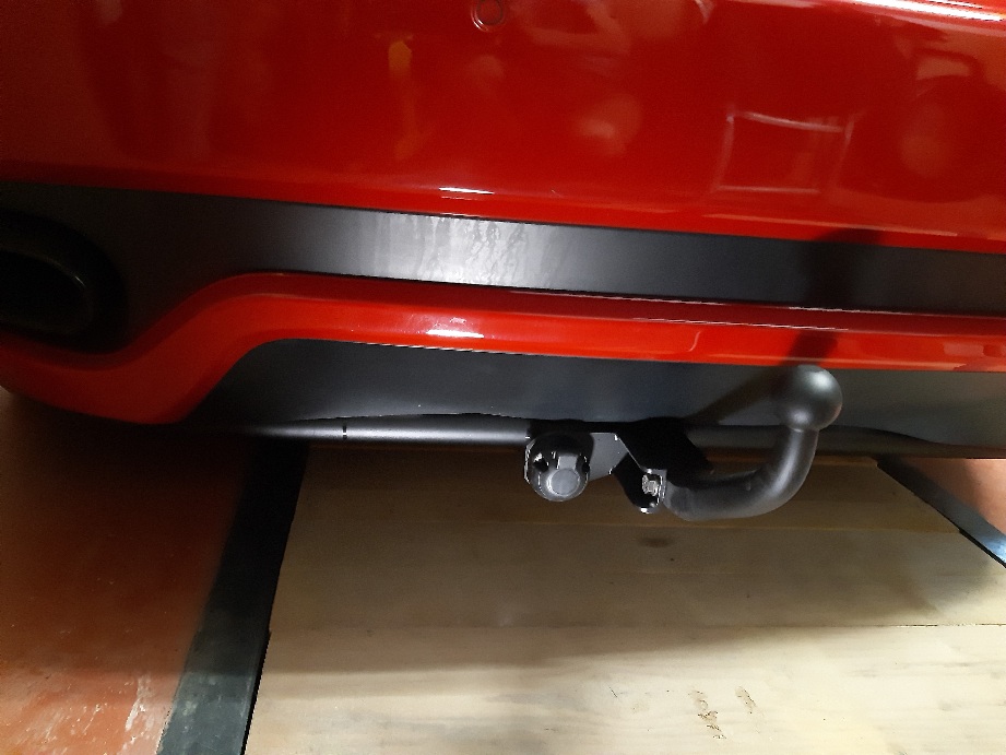

Eh ben si, chers amis, j'ai installé un attelage sur ma GTS. :mrgreen:
Pour ceux qui sont outrés :o , je vous invite de ne pas lire plus loin ... :lol:
Alors, la raison de cette installation :
La raison est toute simple : élargir la capacité de chargement de la voiture quand on part en camping avec nos 2 monstres, oups, désolé, j'ai dérapé ... je voulais dire nos 2 ados :lol: !
Ben oui, on peut rouler en :Maze et aimer les choses simples comme le camping (avec la tente bien-sûr).
J'ai envisagé toutes les autres solutions, mais aucune ne me plaisait et hors de question de partir en vacances avec la petite Lancia de madame :roll:
Donc, ça sera attelage avec le porte-vélo transformé en plate-forme-porte-tente !
MAIS !
Car il y a un "mais", cela devait correspondre exactement à ce que j'avais en tête :
- strictement rien changer ou découper à la voiture
- esthétique (bon ok, un attelage n'est jamais esthétique).
- être facilement et rapidement démontable.
- pouvoir supporter un poids de 60kg maxi sur le col de cygne.
- pouvoir tirer une remorque moto de 500kg maxi (pas obligé, mais pratique quand on a plusieurs motos comme moi).

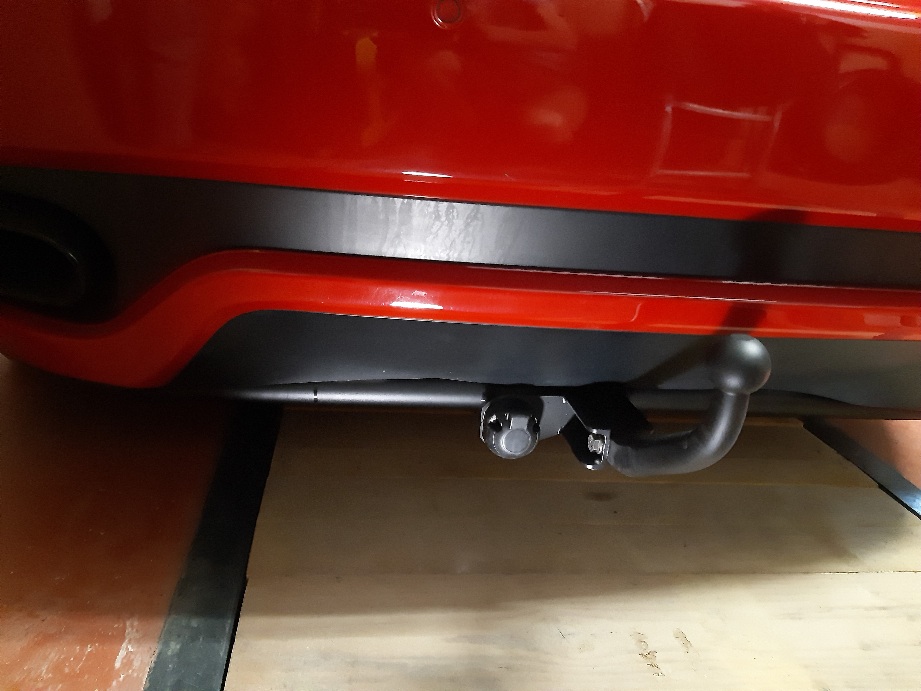

En faite il existe bien un attelage "stock" qui se monte sur la GTS, mais il fallait faire une découpe dans le pare-choc. :shock:
Donc hors de question que je devais laisser ça sur ma voiture et en plus faire des découpes !
Comme j'ai une expérience professionnelle de plus de 40 ans dans le domaine des constructions métalliques et les soudures diverses, techniquement il n'y avait pas de soucis.
Sous la voiture les 4 points des échappements peuvent largement être utilisés comme points d'ancrage.
Sur ces 4 ancrages j'ai fabriqué et installé des supports intermédiaires en inox qui ne sont absolument pas vu et qui restent donc en place.
Là dessus viens se boulonner l'attelage même
et est donc facilement démontable à tout moment (environ 20 minutes), pour la connectique, j'ai tout simplement utilisé une fiche mâle/femelle étanche qui reste sous la voiture derrière le pare-boue gauche tout en haut quand l'attelage n'est pas monté.
Bien-sûr tout cela je l'ai testé en conditions réelles puisque j'ai chargé le porte-vélo (qui fait 16kg)

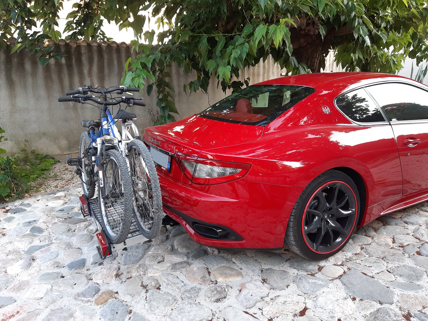

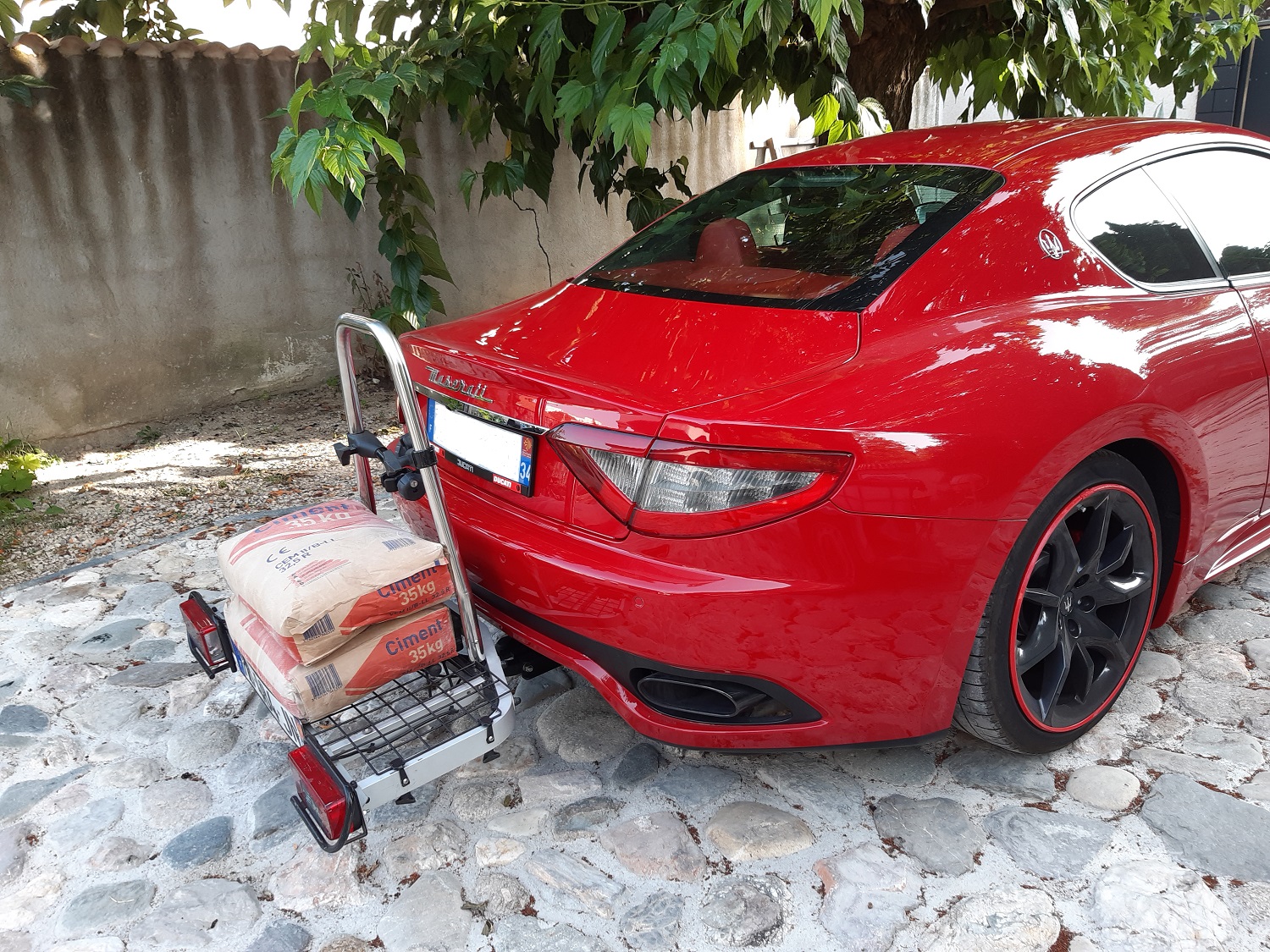

avec 2 sacs de ciment de 35kg chacun :roll: , donc 86kg au total sur le col de cygne sur un trajet de 50km : route départementale défoncé, village avec des (trop) nombreux dos d'âne :? , portion de voie rapide à 110km/h.
Honnêtement, le bilan est plus que positif et ça n'a pas bougé du tout. :mrgreen:

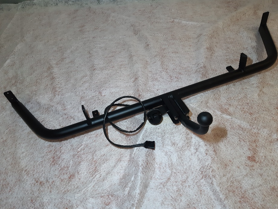

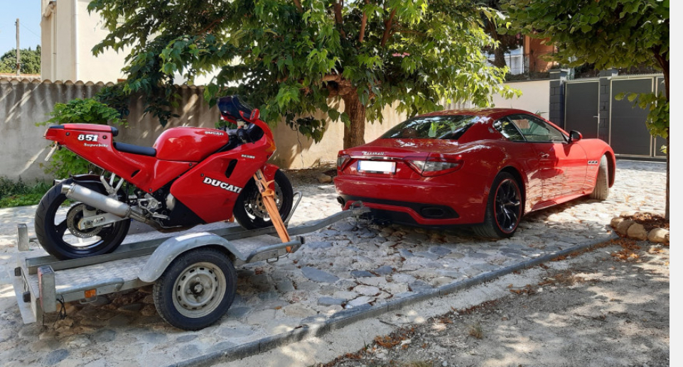

Pour le test remorque - ci-dessous une photo juste pour le plaisir de la poster-
j'avais déjà ajouté depuis le début de ma construction 2 ancrages supplémentaires qui rejoignent les 4 goujons filetées de la barre de torsion, car après calcul, ceux-là résistent à une traction, avant déformation, de 9297kg.
Ceci dit, je ne tracterais pas non plus une caravane avec :lol: , même si théoriquement c'est possible et je pense que tout le monde ici connaît la vidéo de la GTS Hollandaise qui tracte une grosse caravane sur l'autoroute, là voici : https://www.google.com/url?sa=t&source= ... gEv5BHQSza

Bravo ! Il fallait oser, et tu l’as fait ! J’ignorais qu’il existait une version « stock » de la chose, ils n’ont pas dû en vendre des masses :mrgreen:

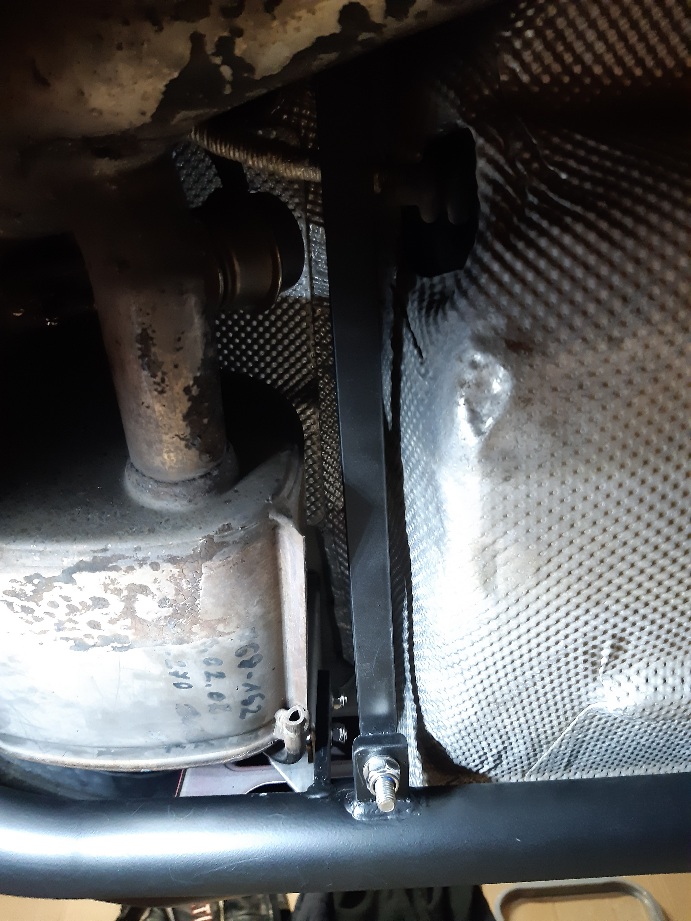

Serait il possible d'avoir quelques photos des points d'ancrages, juste par curiosite?

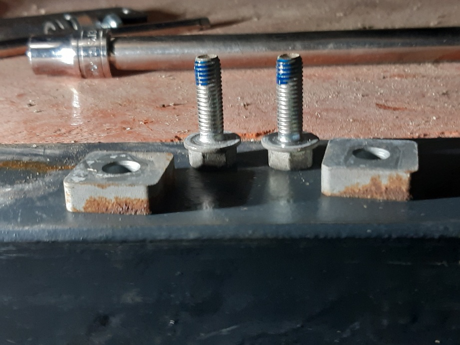

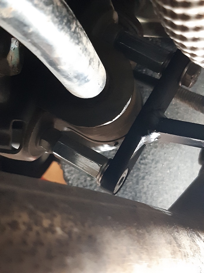

Neptune a écrit : lun. 30 juin 2025 04:34 C'est top, beau boulot.
Il y a qu'à demander :mrgreen:

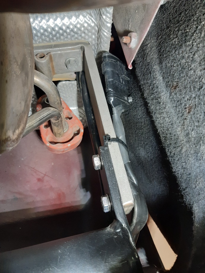

Voici la fixation avant droit avec la connectique et l'endroit ou j'ai fait passer le câble (j'ai utilisé le même passage comme pour évacuer l'eau stagnante)
Sur les fixations avants, j'ai retiré les 2 calles d'origine de 8mm et donc en remplacement vient ma fixation inox qui fait 8mm aussi.

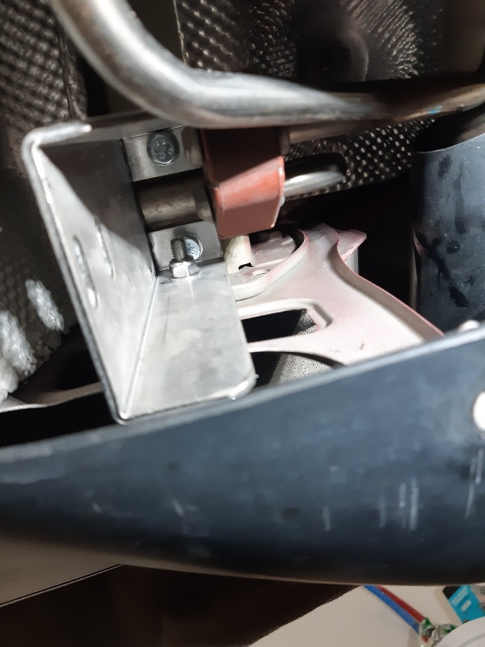

Ça c'est une des fixations arrières, on peut voir que j'ai utilisé les 2 vis horizontales, mais aussi la vis M8 qui est perpendiculaire aux 2 autres

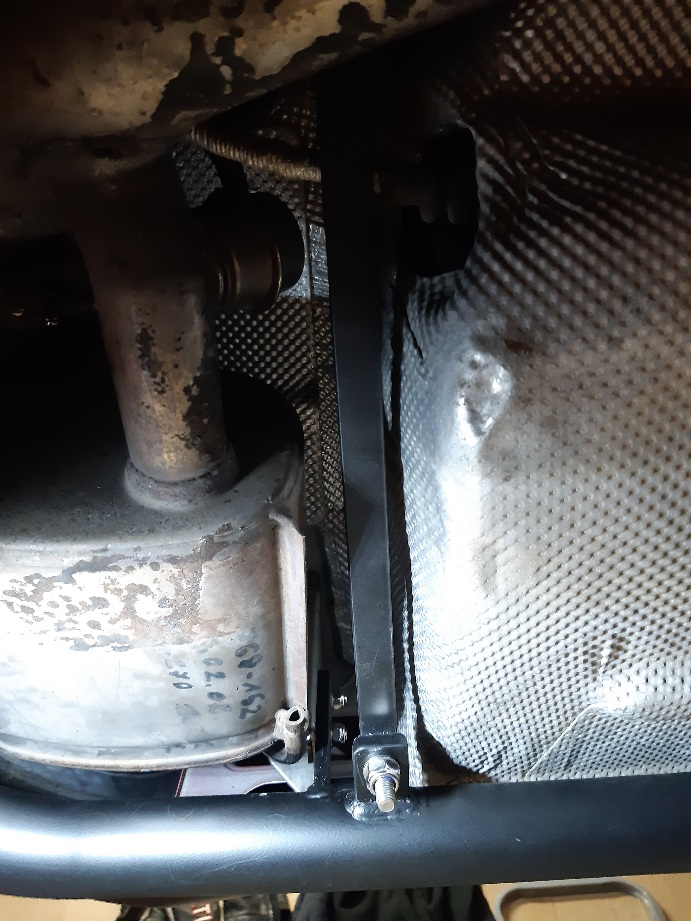

Et enfin les 2 fixations qui travaillent en traction.
"La Diva Rossa " Image

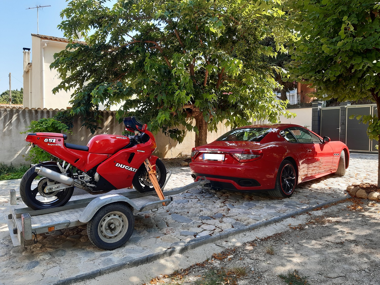

gemini a écrit : lun. 30 juin 2025 20:40 Ah mais c'était déjà toi à Spa Italia? :lol:
Magnifique ! Ça fait vraiment classe, non ??? :P

Ducatyvan a écrit : lun. 30 juin 2025 20:53
Super, merci pour les photos, effectivement ca a l'air costaud, tres bonne idee d'avoir relie ca aux attaches de barre antiroulis :Maze
