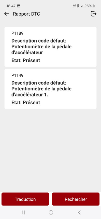

Ma Gransport tourne en mode dégradé. C’est à dire sans aucune patate.
J’ai fait un diag qui indique deux codes erreur :
P1189 et P11j49. Ces codes sont liés au potentiomètre d’accélérateur.
* J’ai changé le potentiomètre par un d’occasion, le problème reste le même.
* Sur le diag le potentiomètre est bien présent alors qu’il est indiqué comme absent si je le débranché.
* Je n’ai pas de boîtier additionnel formula dynamique qui viendrait fragiliser mes branchements.
À ce stade, je pense à un faux contact mais le potentiomètre est quand même bien reconnu par le véhicule puisque je peux accélérer alors que si il est débranché rien ne se passe.
Quelqu'un aurait il une idée ?

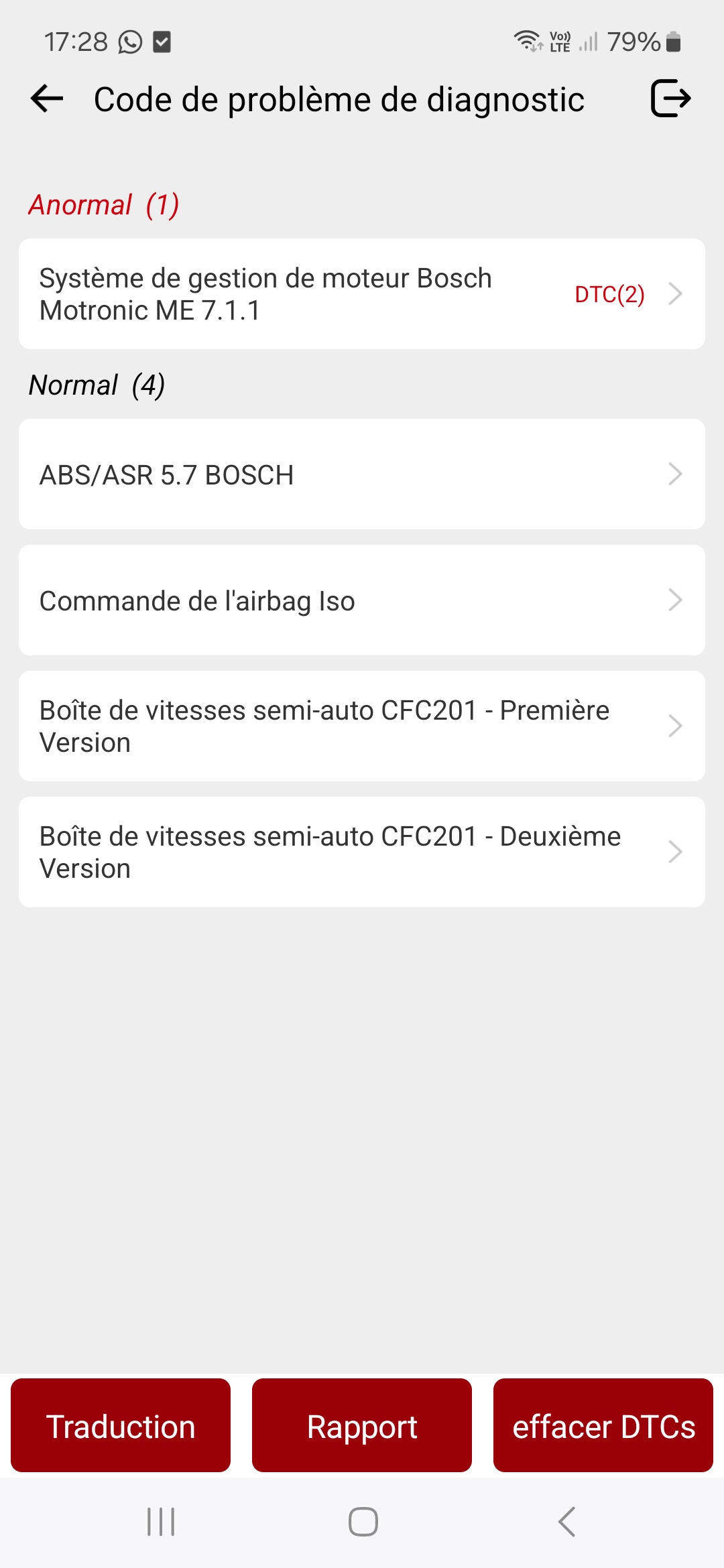

J’ai bien des données de voltage qui augmentent quand j’accélère.

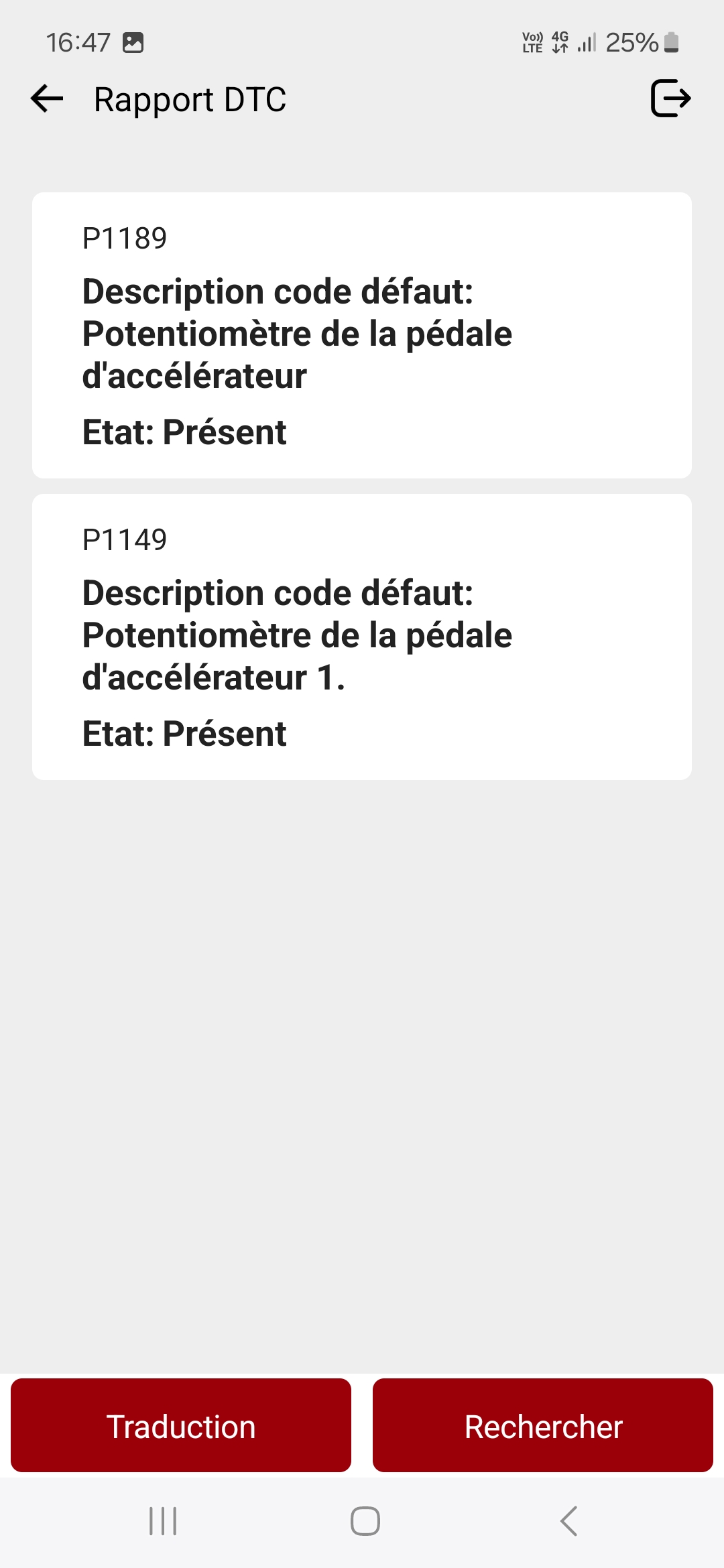

Sur le potentiomètre (vu avec lecture diag)

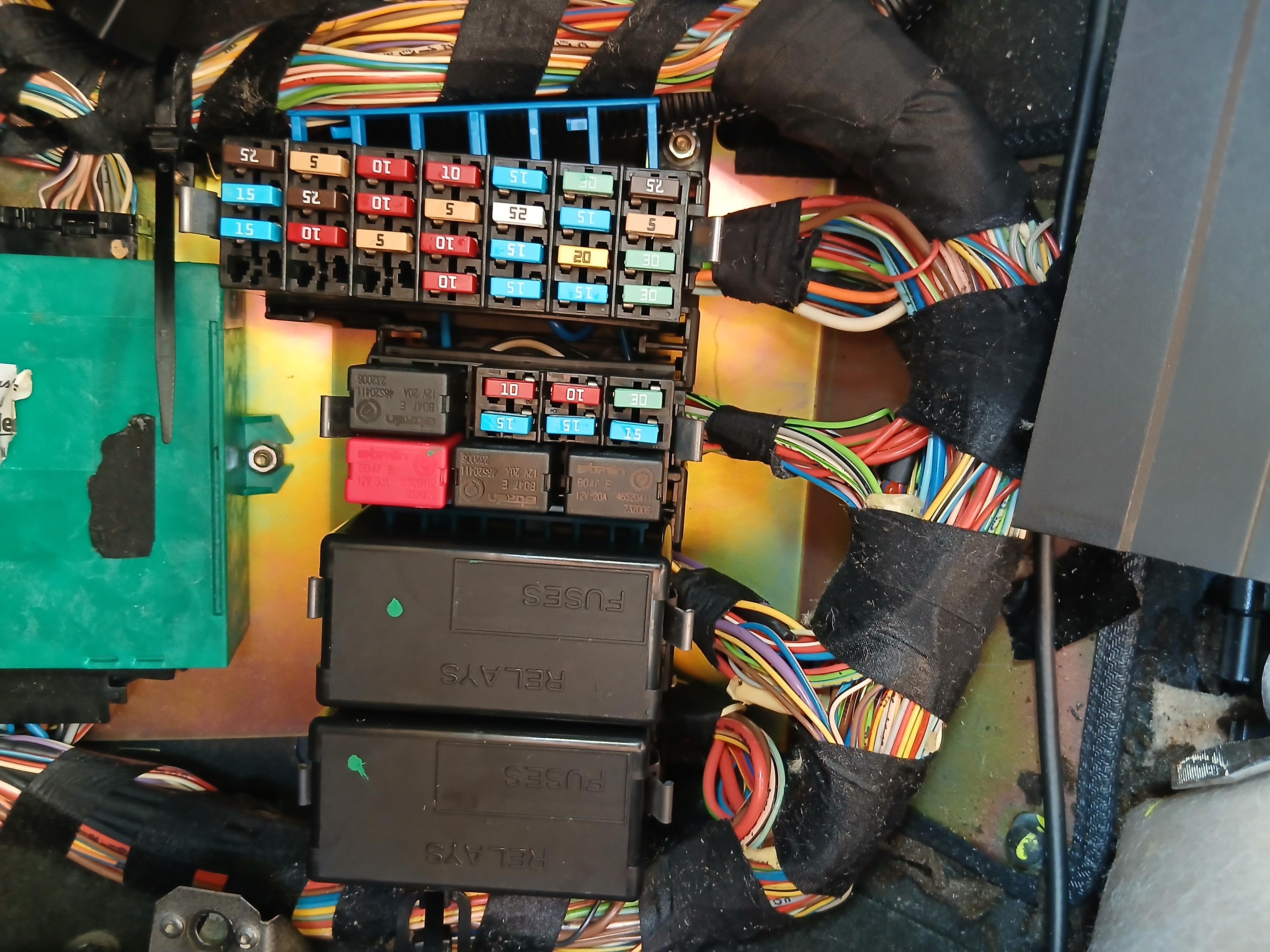

Je n’ai pas réussi à retirer les fusibles et modules.
Même en tirant sur la languette bleue au pied.
Faut il forcer un peu ?

Je voudrais les vérifier une à une pour voir si il n'y en aurait pas une d’oxydée.
