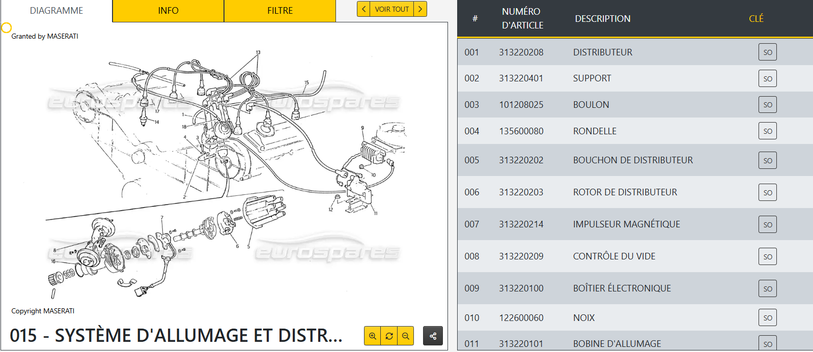

Pas de capteur PMH a proprement parler sur un modele carbu.
Par contre il y a l'impulseur magnetique qui fait la meme chose sur l'allumage.
Sinon probleme sur le boitier electroniquue ou l'alummeur directement

C'est bien le numéro 7.
C'est pas donné et si c'est ça va falloir le trouver

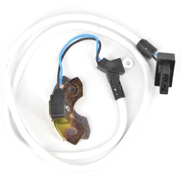

On parle bien de ce truc que nos amis allemands vendent ? Bien entendu, comme d'hab,cadeau à 550€ :lol:
https://www.benl.ebay.be/itm/1265390139 ... M4QAvD_BwE
Et en faisant simplement une recherche google avec "impulsgeber zündverteiler zundung alfa 155" (si ça marchait pas, on peut mettre lancia fiat ou n'importe quoi de l'époque), le premier lien me donne un truc "légèrement" semblable.
https://www.ebay.de/itm/376057811477?ch ... YIQAvD_BwE
J'ai pas dit que c'était le même hein (et j'ai pas de biturbo carbu pour en avoir besoin et essayer), mais si ce n'est pas celui-là, ça doit être proche. Quelques minutes de recherche sur google devrait confirmer les choses.
Moi je dis que ça se tente... (et ça doit probablement se trouver encore moins cher...)

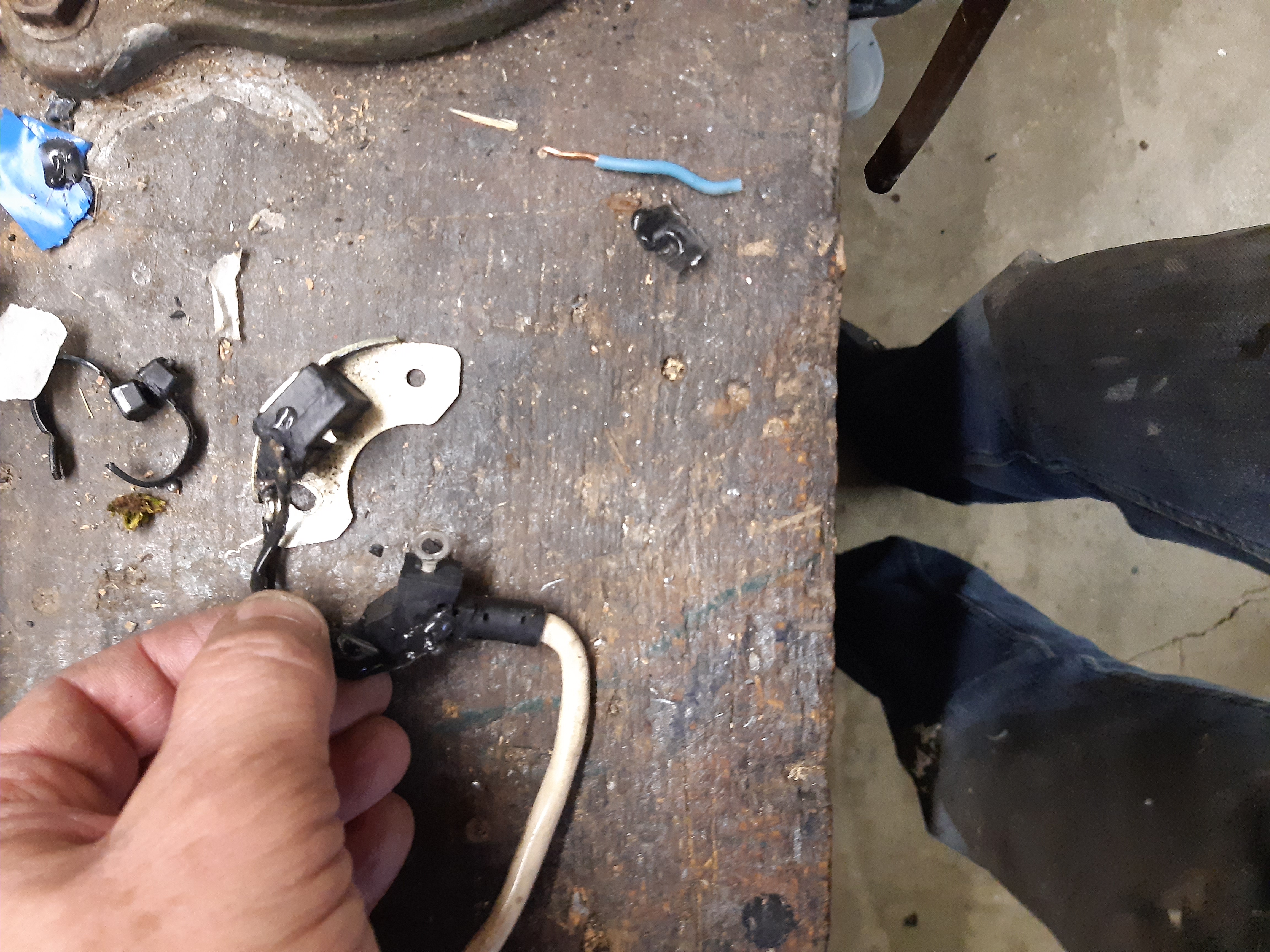

Du coup j'ai tout démonté. Je vais les faire tester et que peut-être que l'on saura lequel est hs.
Je confirme qu'il n'y a pas d'étincelles aux bougies. La pompe à essence fonctionne Je l'entends à la mise en contact.

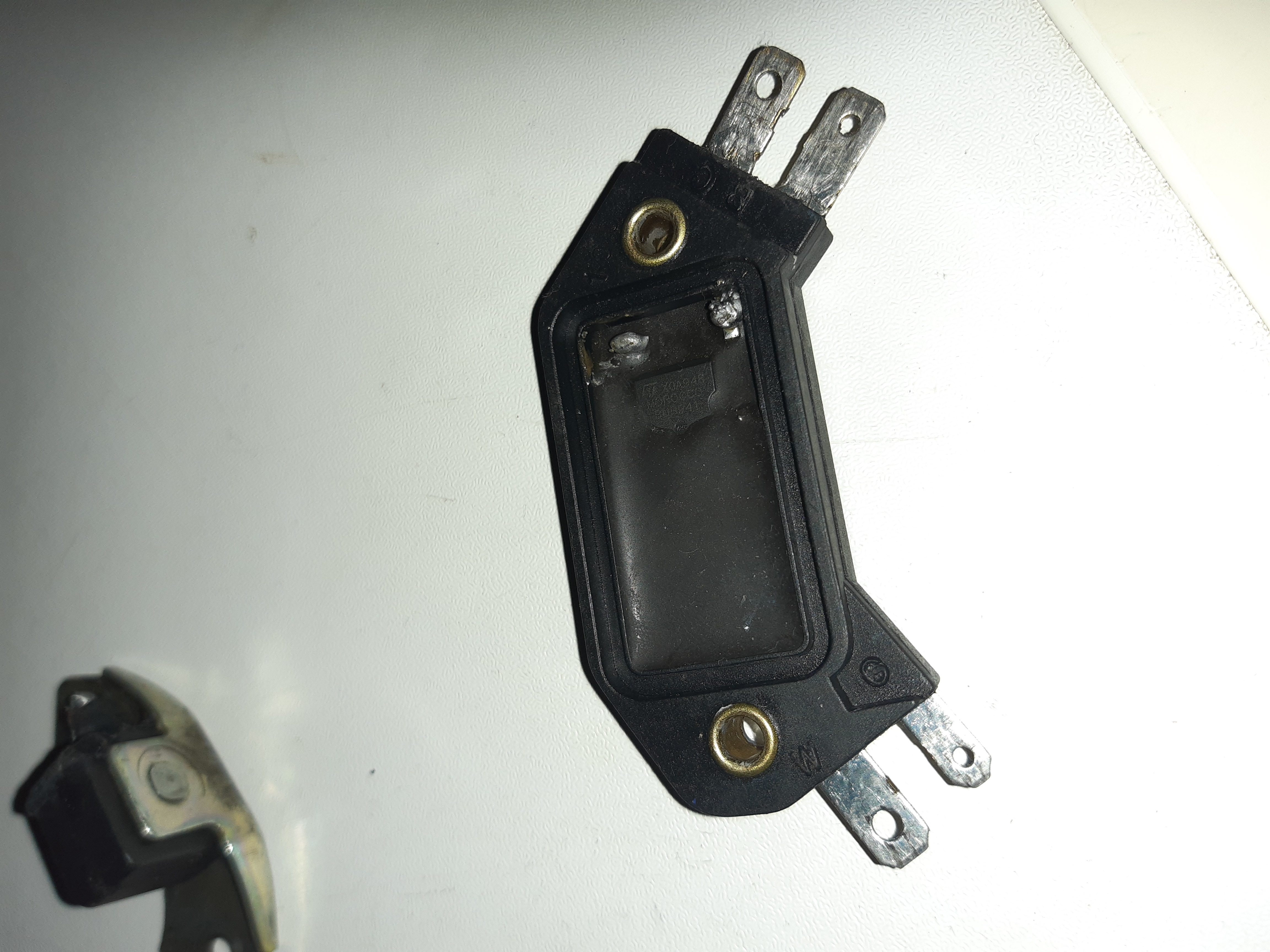

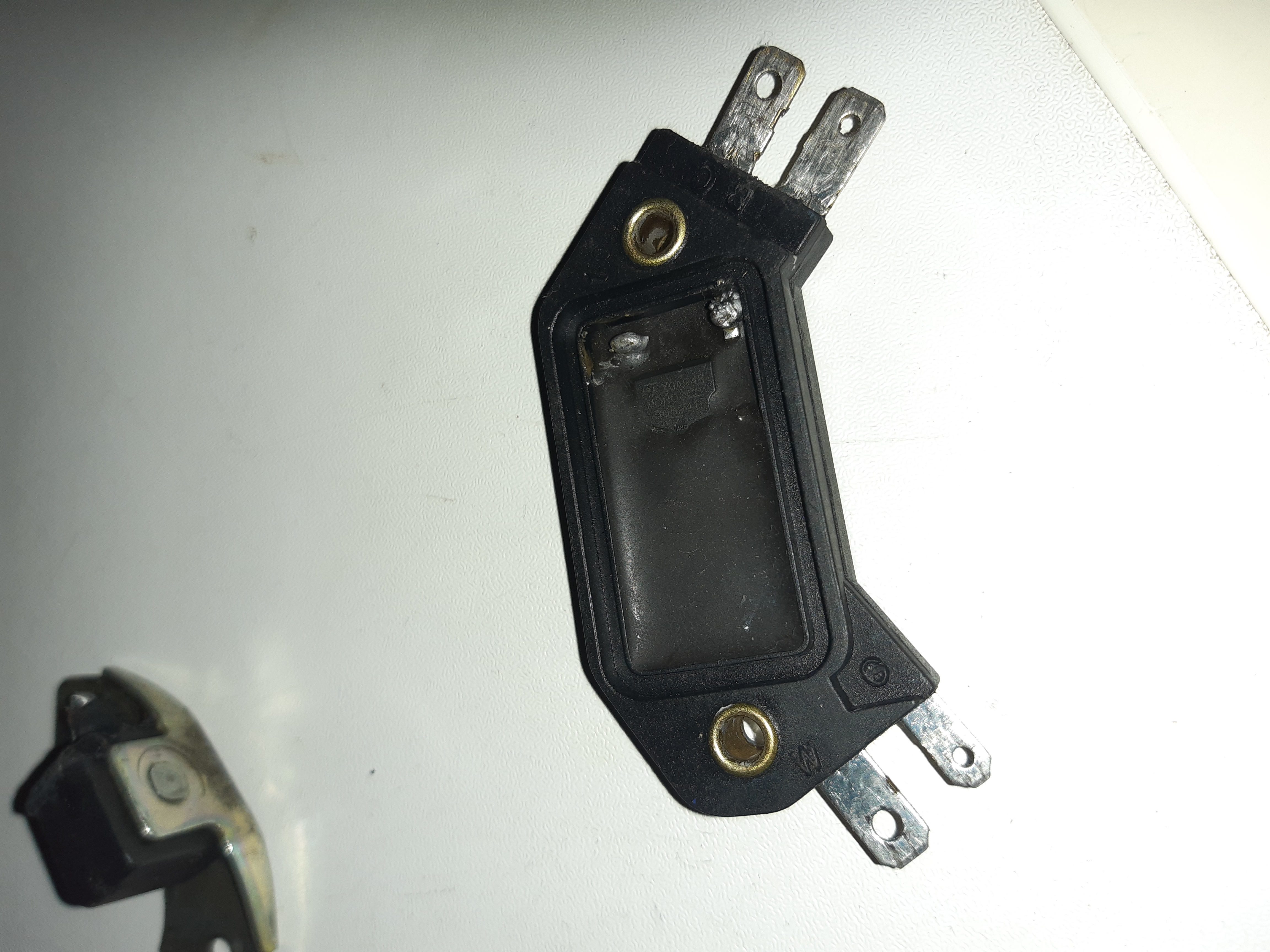

L'impulseur est hs, fils coupés et bricolés ???
La bobine est bonne.
Pour le boîtier électronique je ne sai
s pas. Je comprends comment faire le test. Il le semble également bricolé.
Comment faire un test

Il a l air en sale état en effet. Tu es ou?
