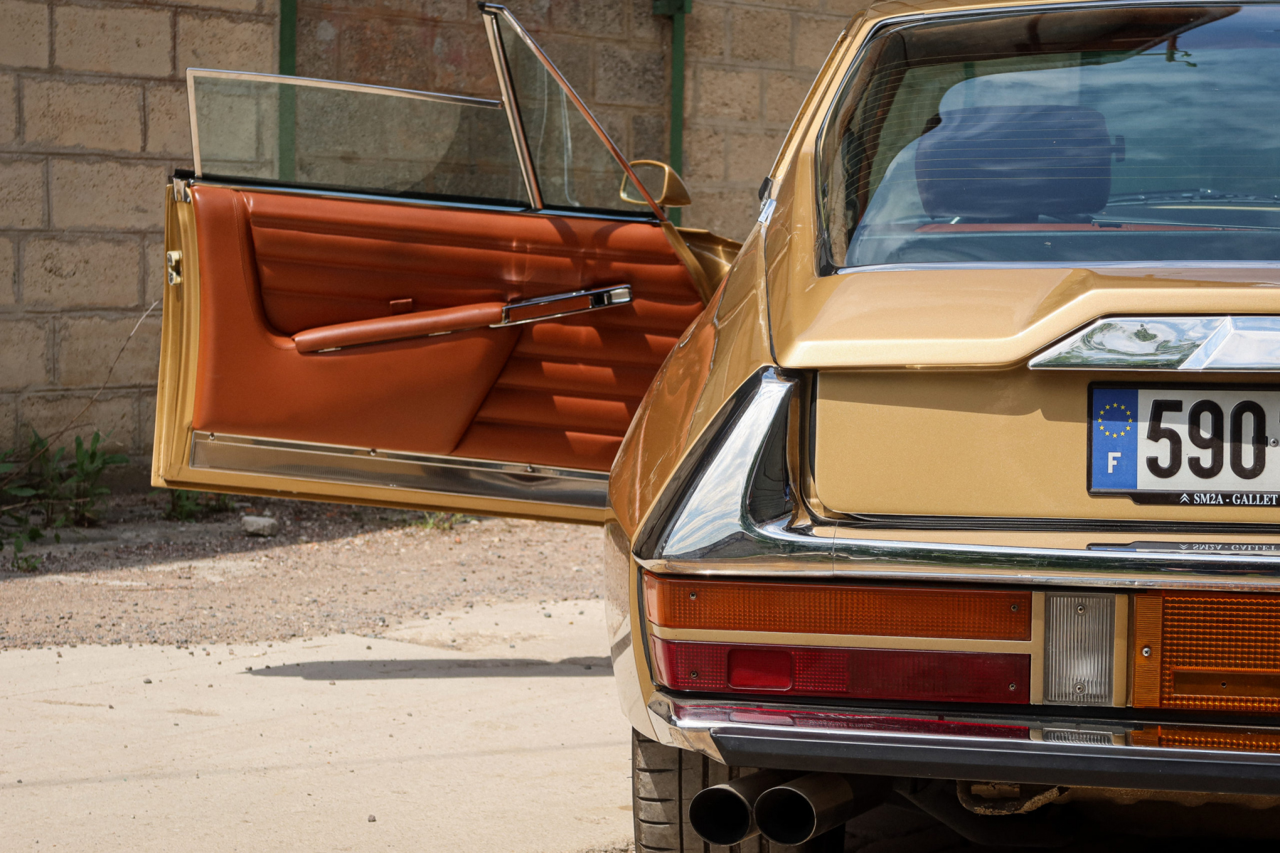

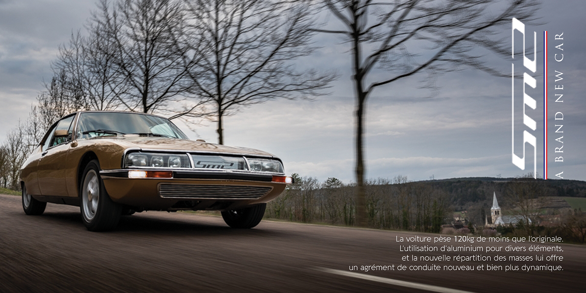

A Mussy-sur Seine, l’excellent Jean-Michel Gallet, fort de son expérience colossale de recondionnement-restauration de près de 300 moteurs Maserati C114, a eu l’idée de faire un restomod sur base SM, c’est-à-dire de proposer depuis 2018 une SM classique d’allure mais très modernisée mécaniquement. Sur les photos qui suivront plus loin, issues du site de la SM2, toutes les modifications vous seront précisées davantage par la famille Gallet, mais en voici en quelques mots la substance : pistons forgés, durites hydrauliques en cuivre et placées dans les longerons ainsi que le câblage électrique et les durites d’essence pour les éloigner de la chaleur de l’échappement, guides de soupapes en bronze, chaînes de distribution prétensionnées avec tendeur hydraulique sur la chaîne primaire, gestion électronique programmable de l’allumage et de l’injection, même puissance 177 cv mais plus disponible, jantes en 17 pouces en aluminium reprenant le dessin des anciennes jantes optionnelles en résine, Pneus Michelin Pilot Sport 4, batterie transférée à l’arrière pour équilibrer les masses, radiateur en aluminium et reculé, 5 ième vitesse allongée, 1330 kg soit un gain de poids de 120 kg …

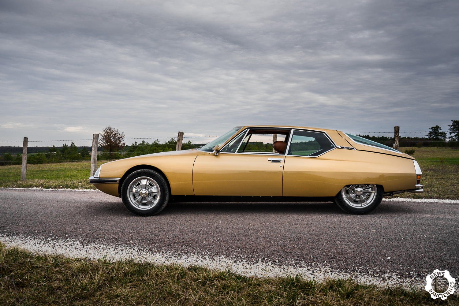

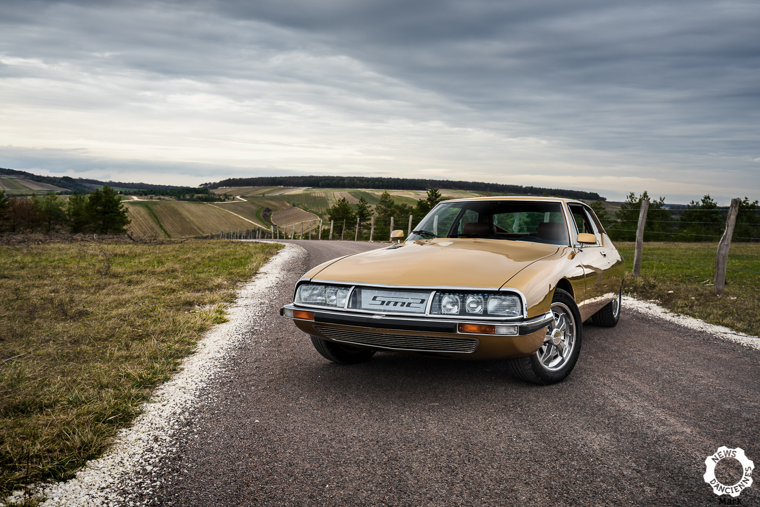

Bref, la SM modernisée et fiabilisée, telle qu’elle sortirait aujourd’hui, un vrai bijou patiemment réalisé par Jean-Michel Gallet, son frère Laurent et son fils Nicolas. Voici d'abord quelques photos empruntées à News d'Anciennnes. Ils ont essayé cette auto magnifique et en ont été éblouis :

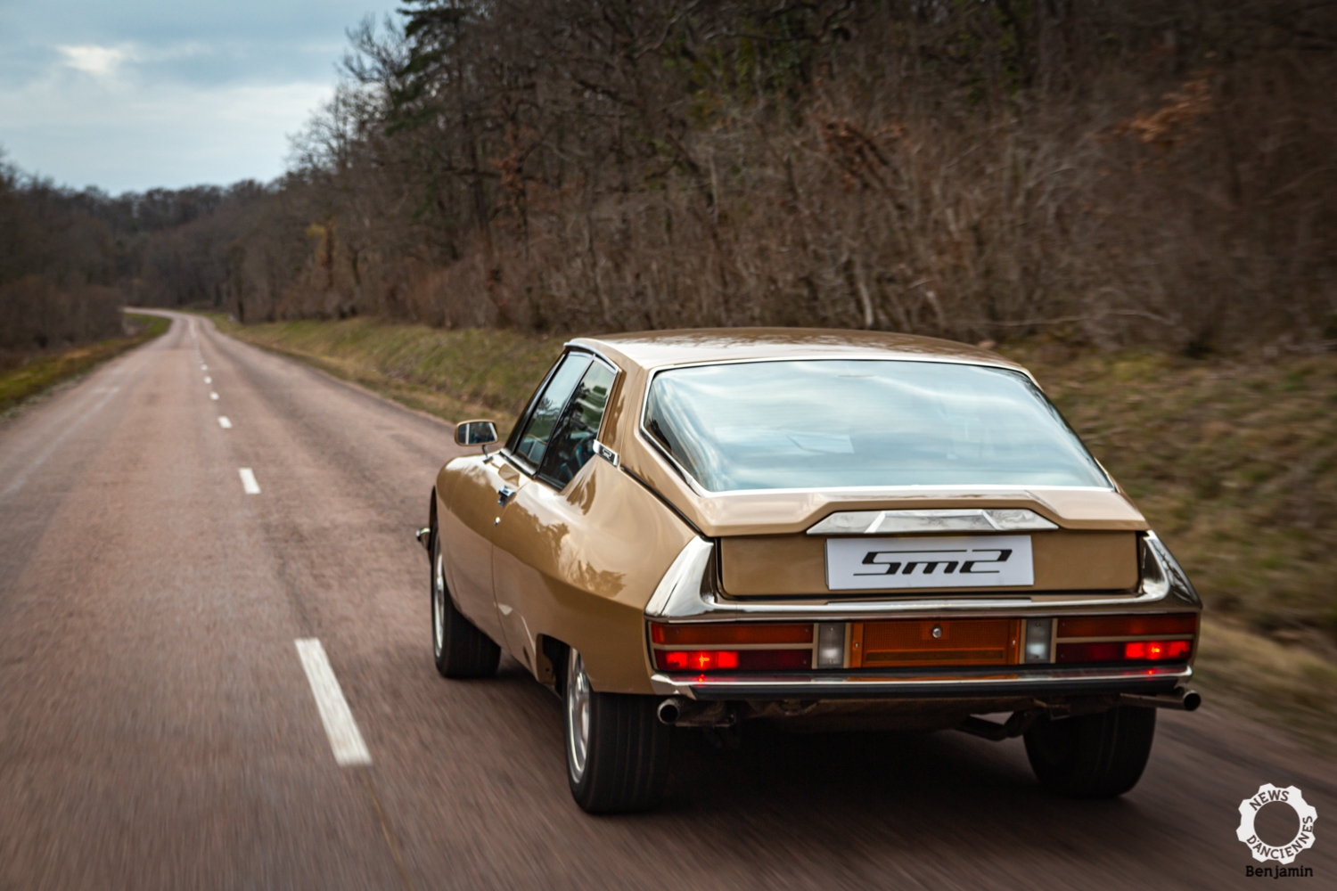

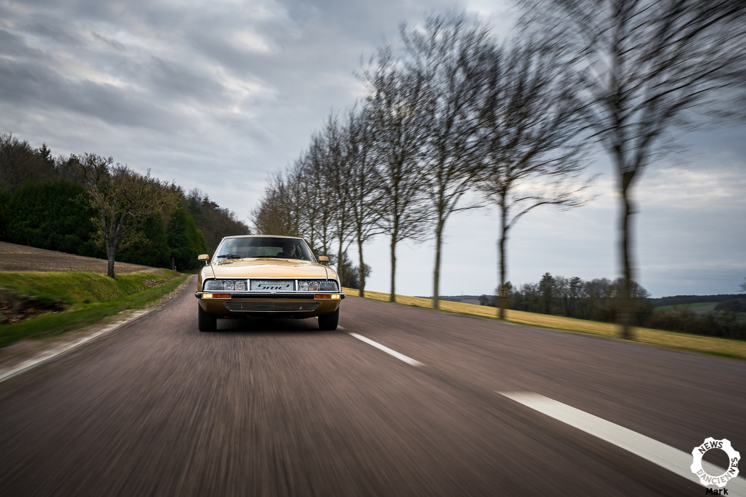

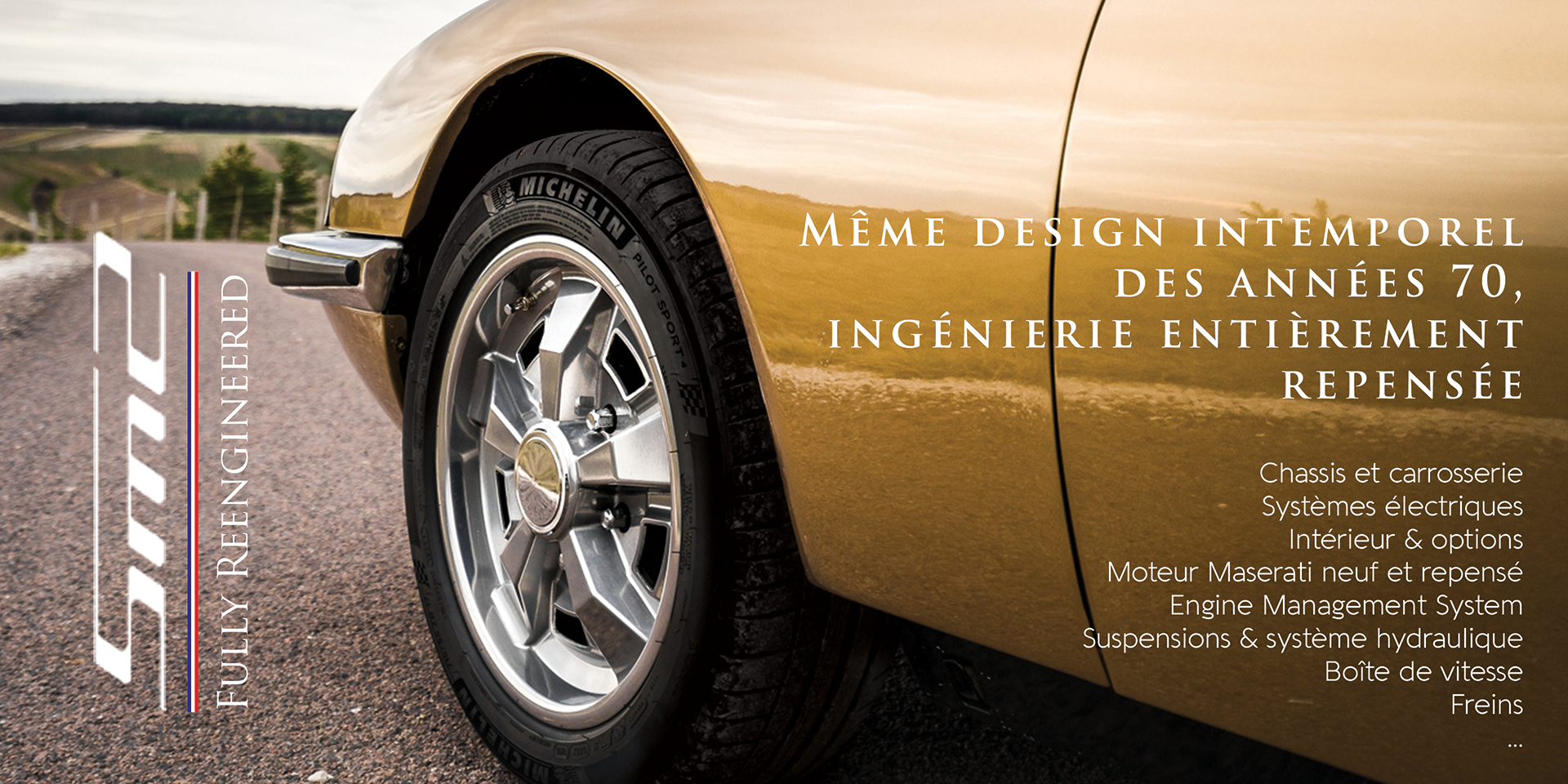

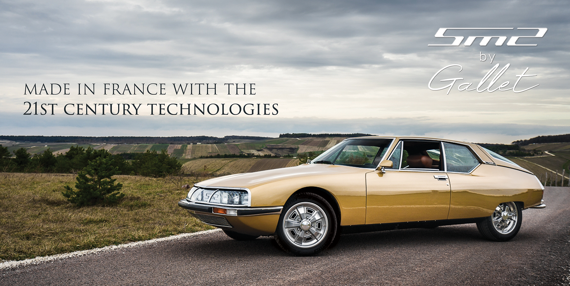

Extérieurement, à part les jantes 17 pouces et les pneus taille un peu plus basse, c'est une SM, pas de modification de la ligne.

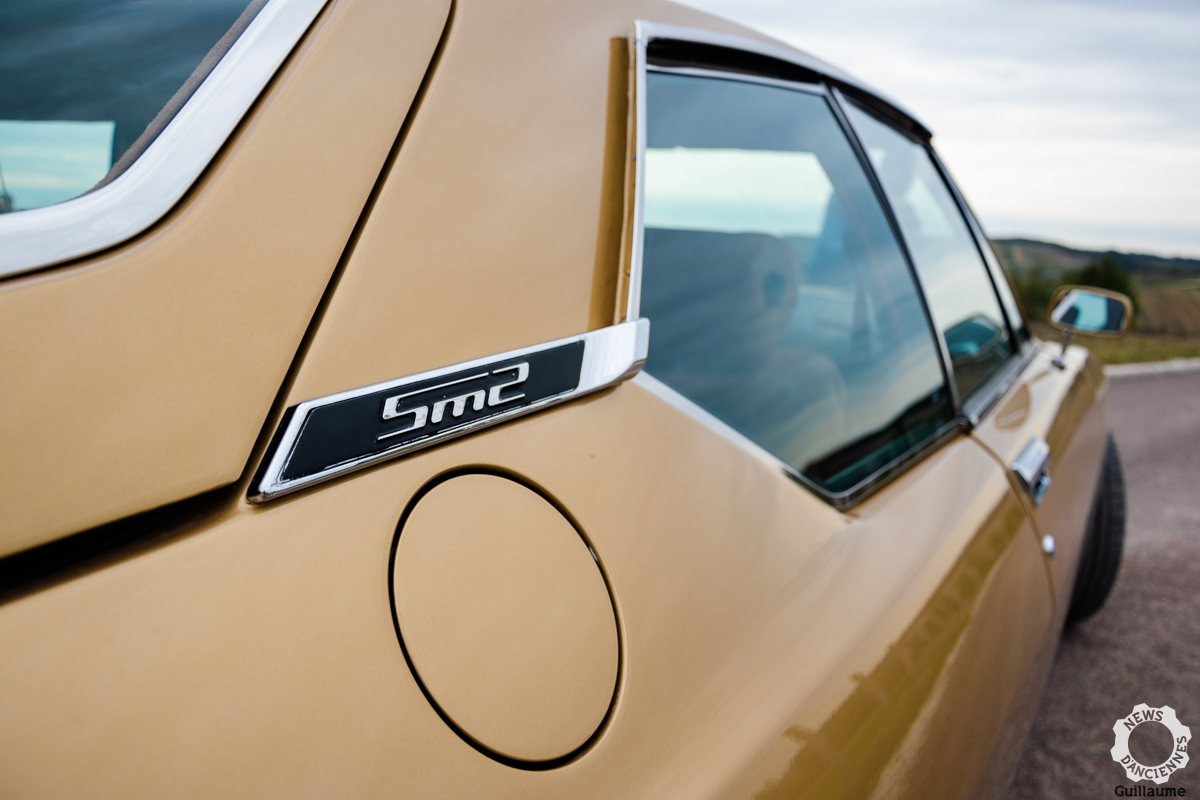

C'est l'ingénieur en mécanique Nicolas Gallet, le fils de Jean-Michel, qui a eu l'idée du nom et du logo de ce Restomod très abouti.

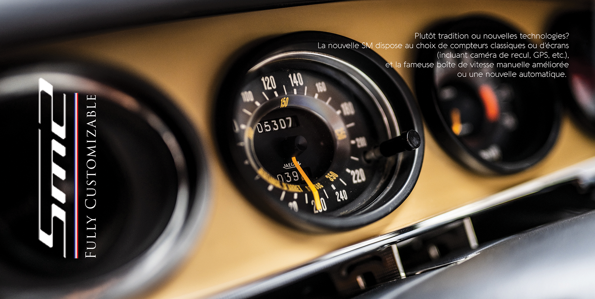

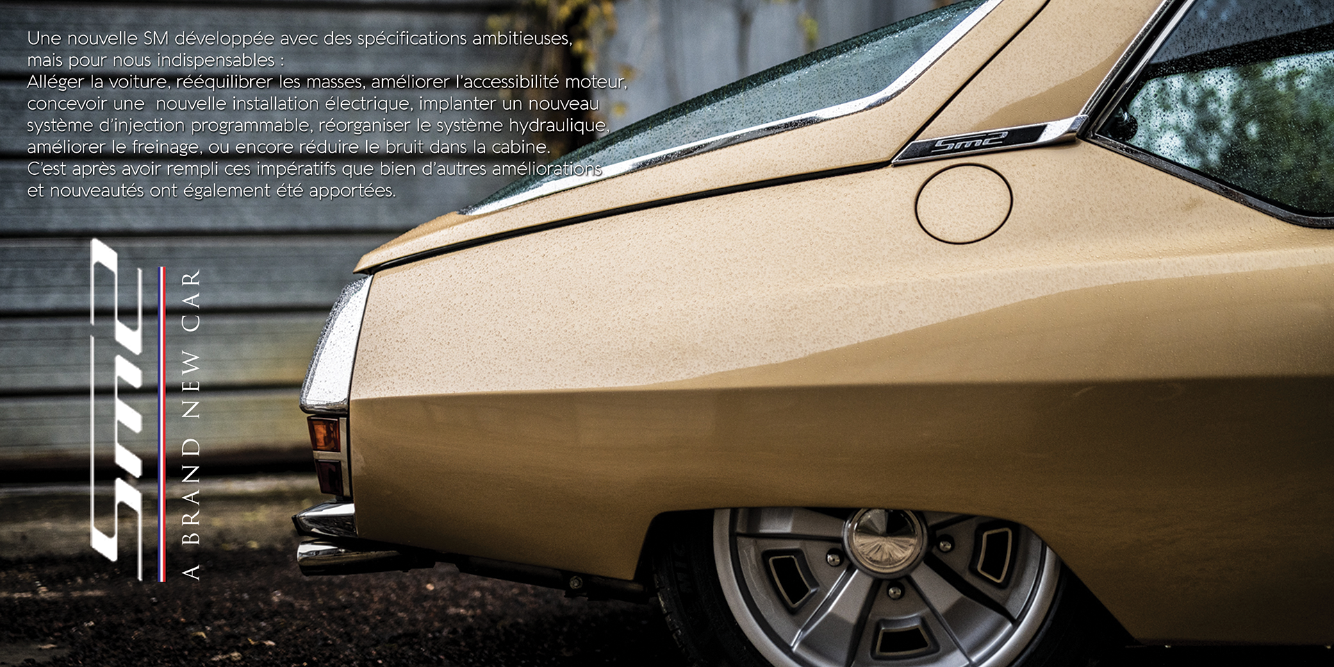

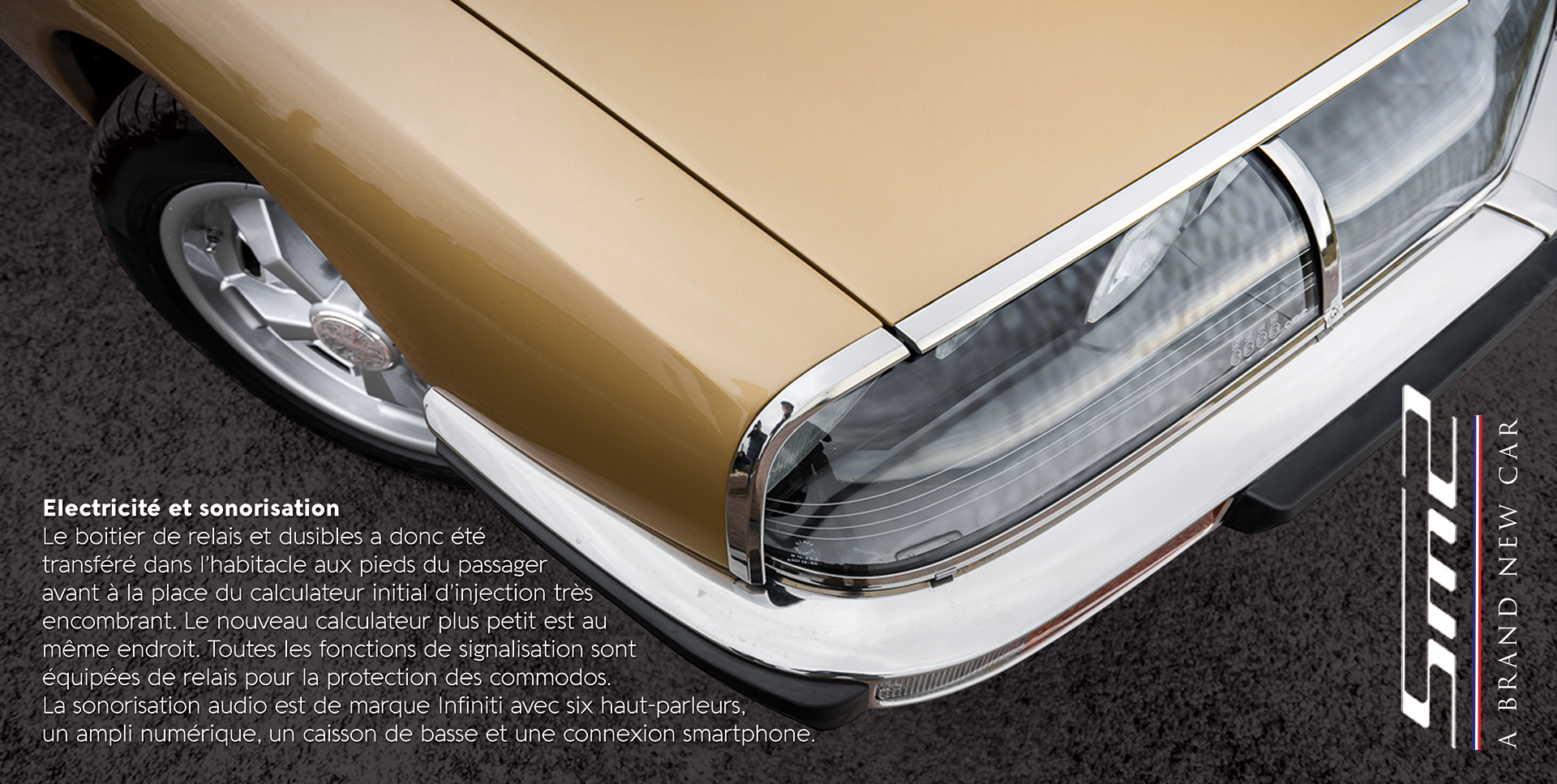

Voici quelques photos extraites du site SM2 :

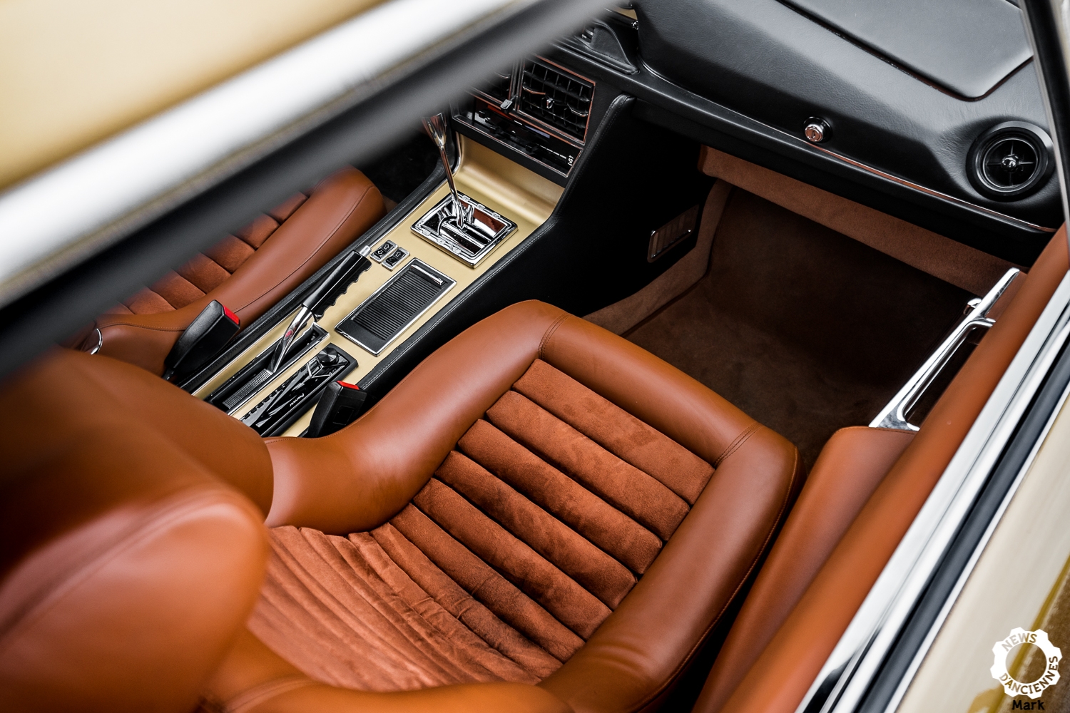

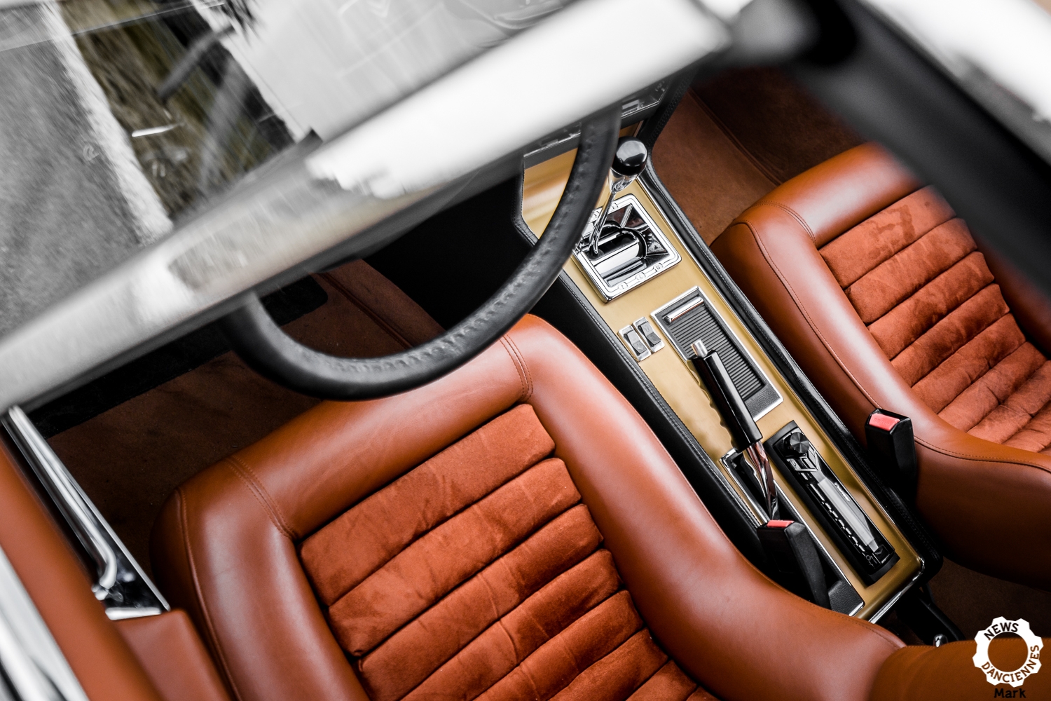

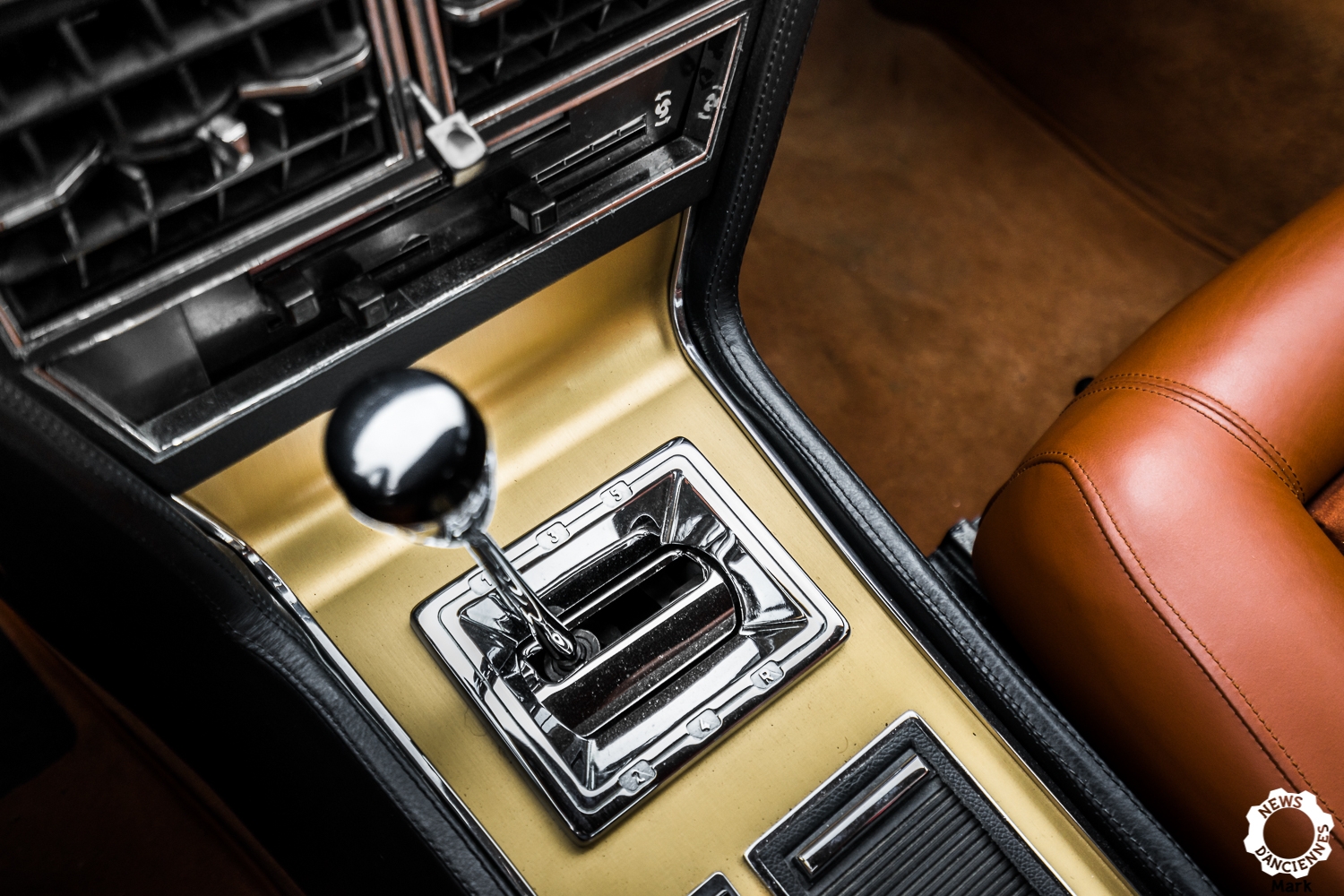

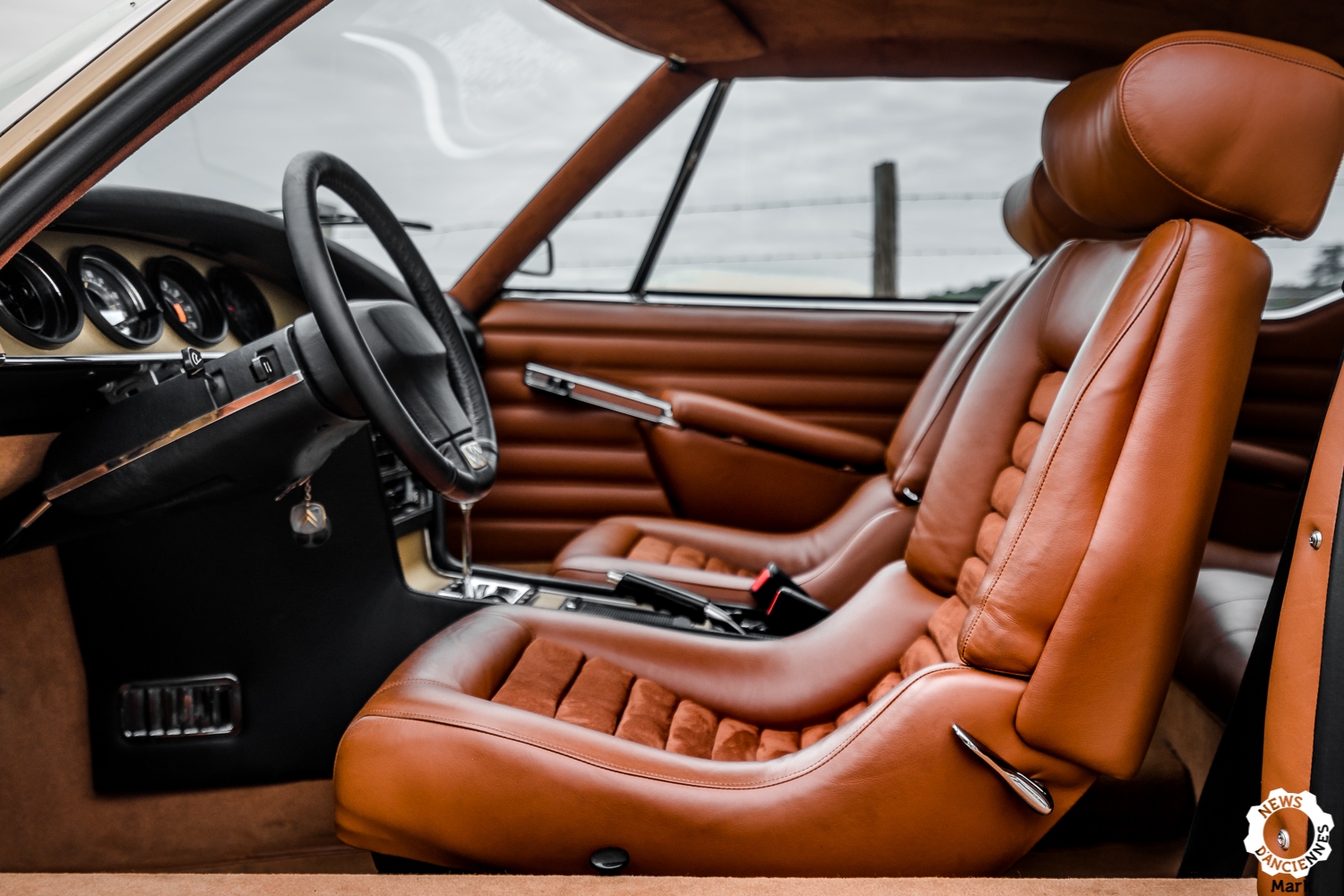

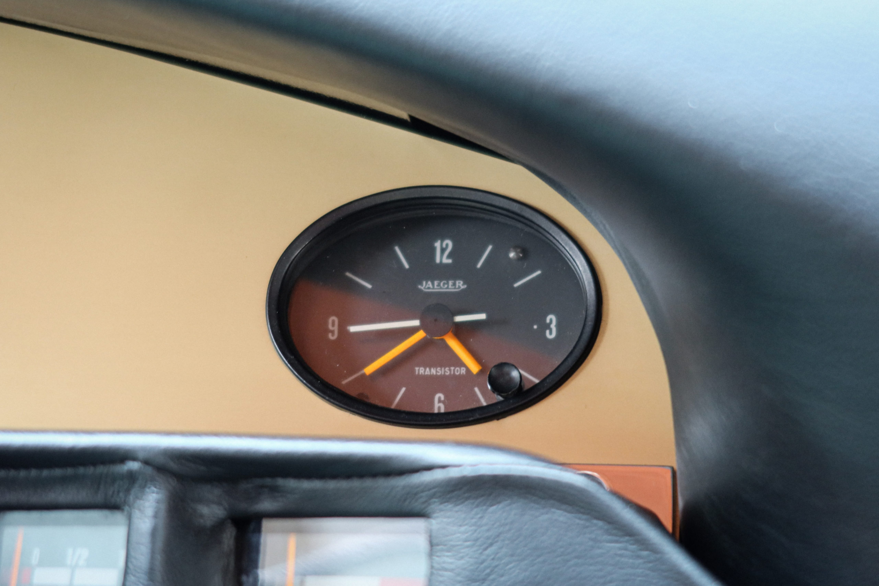

Je reviens un instant aux excellentes photos de l'habitacle par News d'Anciennes. L'intérieur se distingue par une sellerie mixte, cuir-Alcantara avec un dessin de sièges un peu différent de l'origine mais en conservant le concept "hamac", sans séparation nette entre l'assise et le dossier :

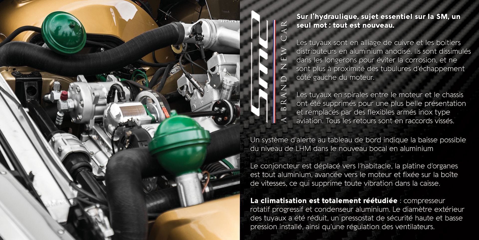

Revenons au site SM2 :
Messages : 15123
Re: La SM2

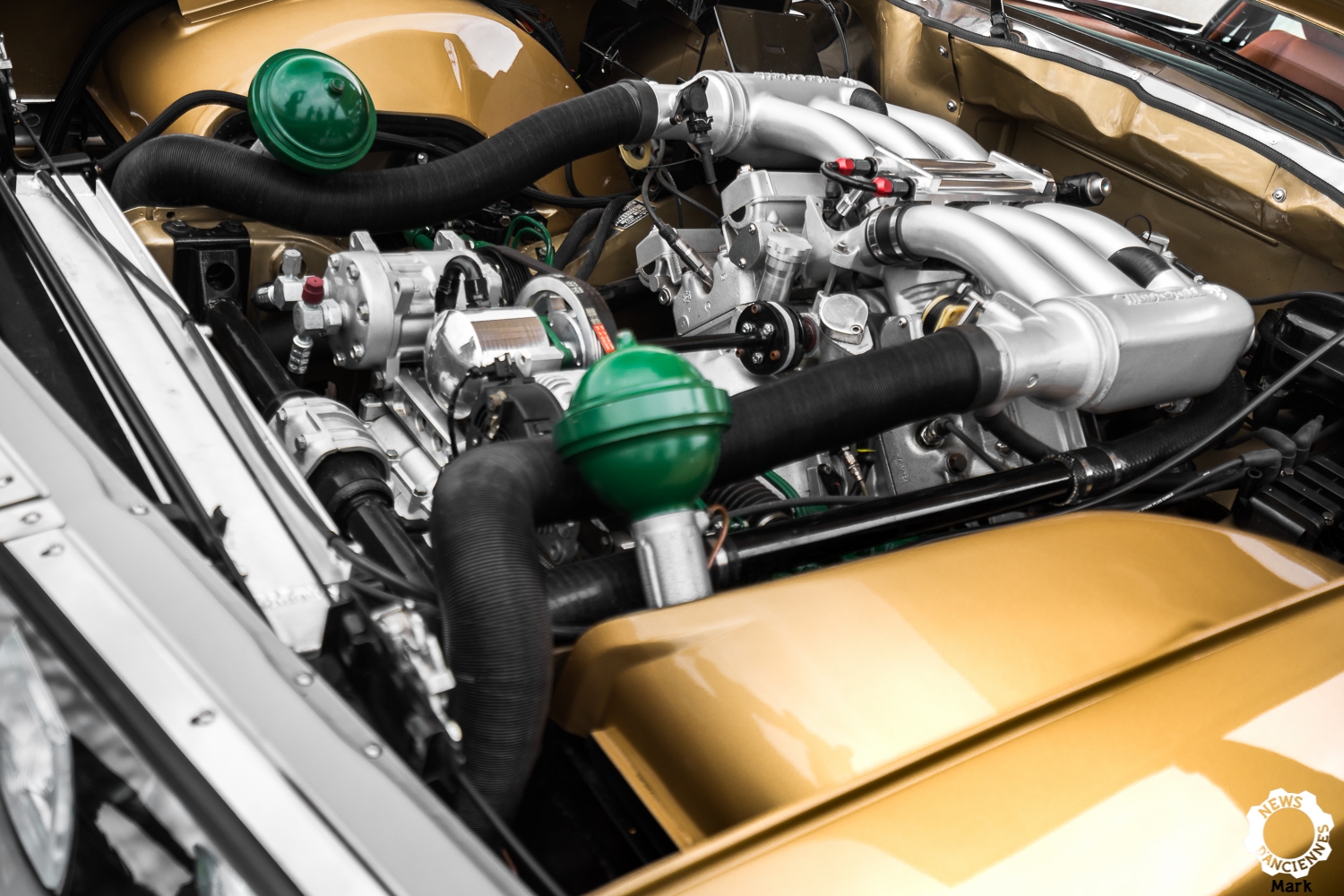

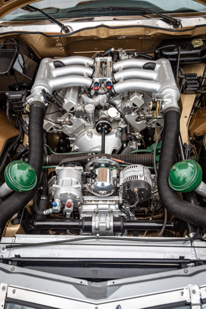

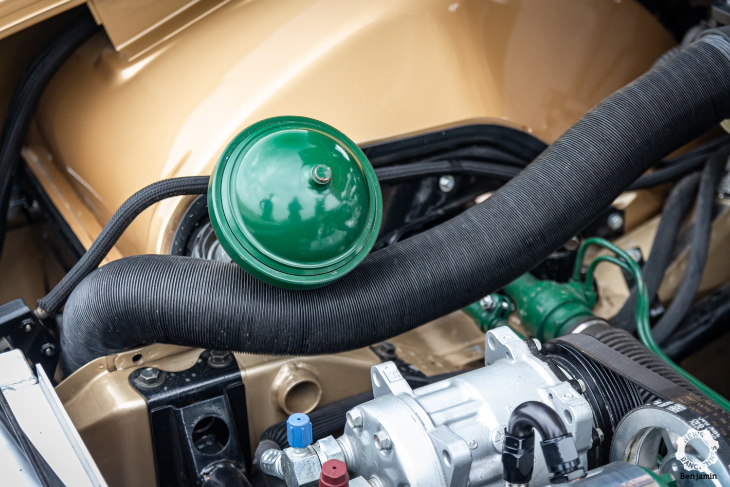

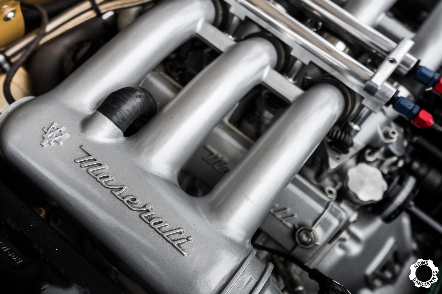

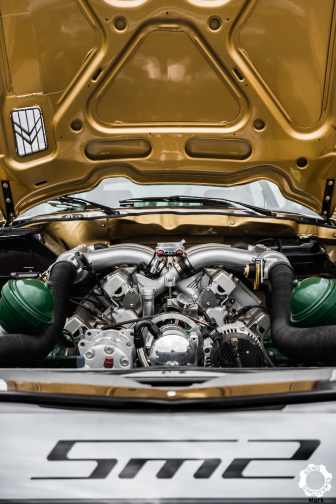

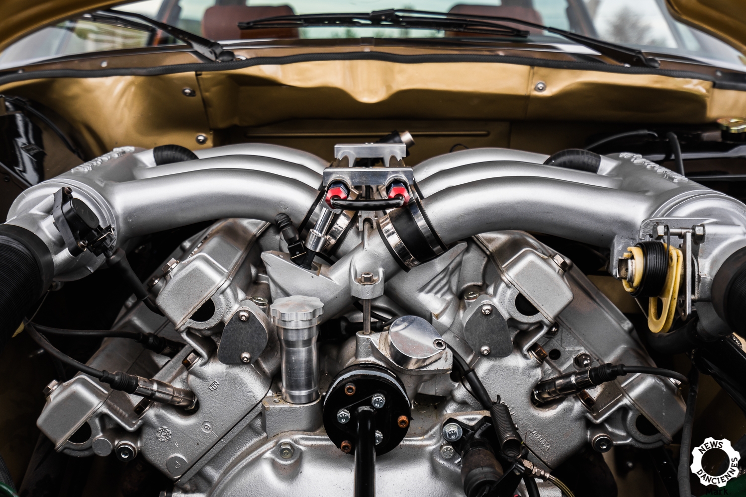

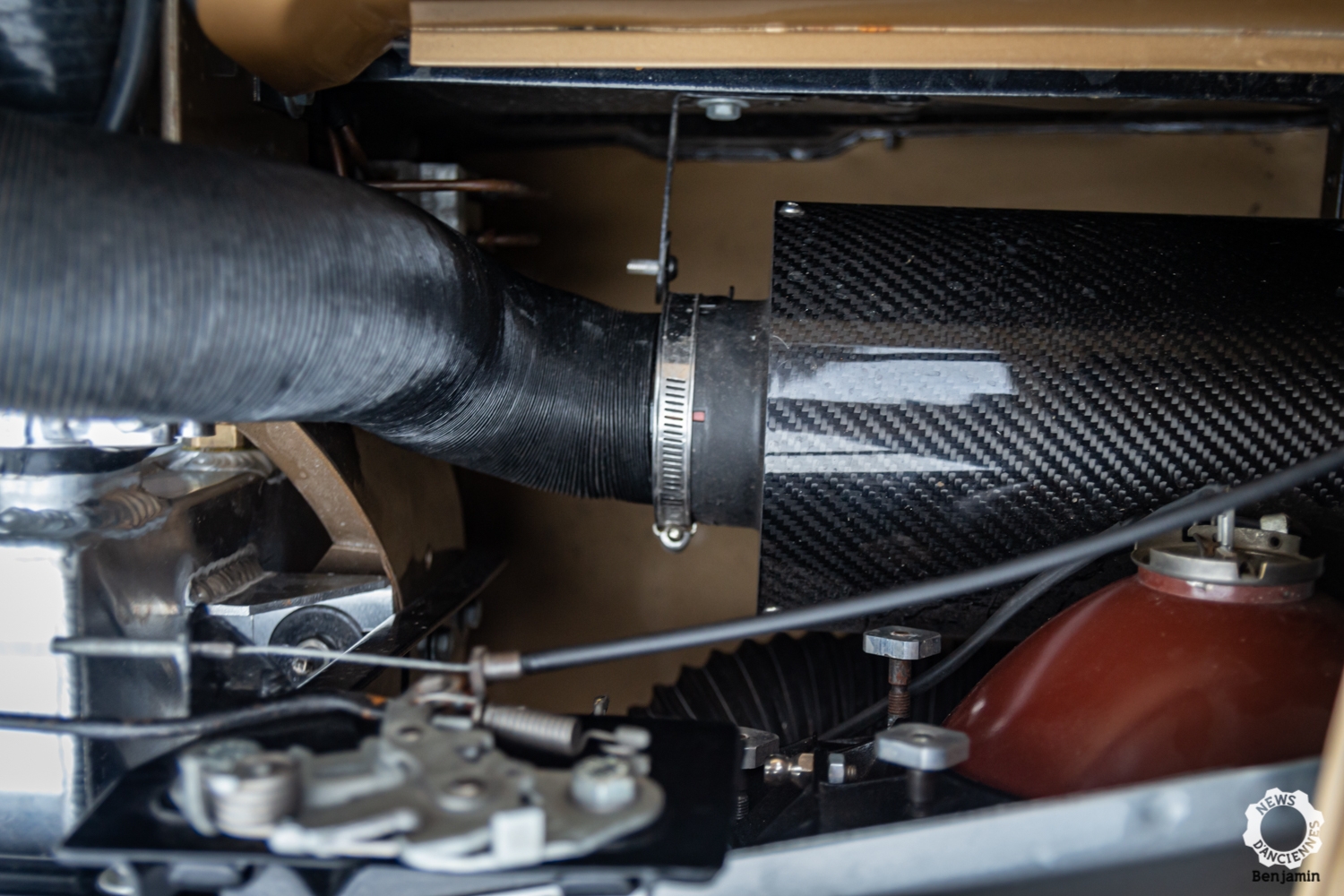

C'est vraiment superbe ! Ce moteur est émouvant, même à l'arrêt !
C'est sûr que tout semble bien rangé. Les sphère vertes de liquide LHM sont en aluminium pour gagner du poids.
Matériau moderne !

On peut avoir sur demande un double double échappement, mais je préfère l'originel :
Le Restomod, ça fait grincer les dents des puristes. Mais là, c'est si bien fait sans dénaturer le design et, d'après les essayeurs, l'auto est significativement plus efficace. Elle pourrait presque sortir aujourd'hui telle quelle cette auto ! Vous imaginez, cela aurait fait 55 ans de production du quasiment même modèle (depuis 1970) ! La SM avait tant d'avance sur son temps !

La compacité du moteur est réellement impressionnante.
