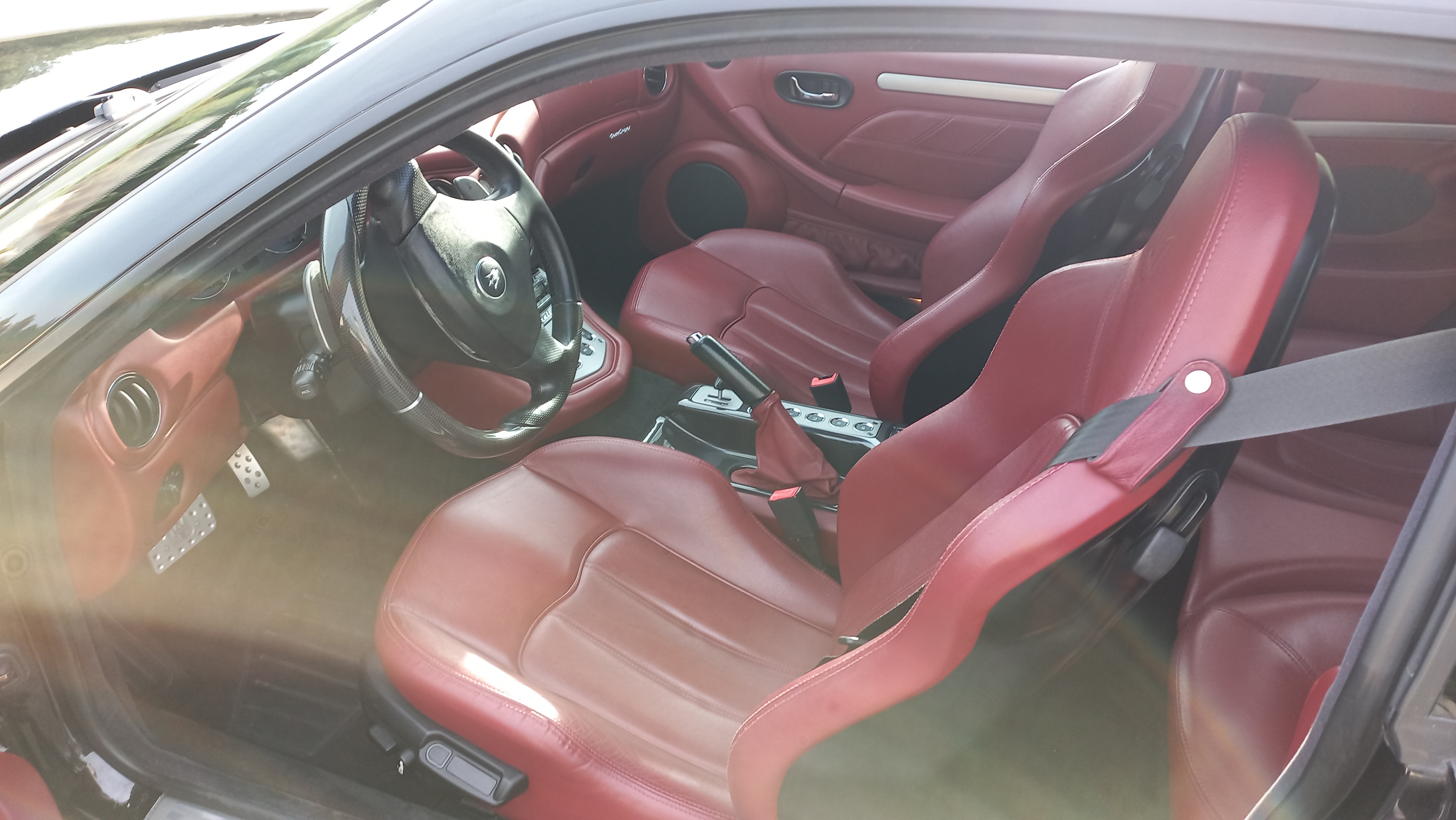

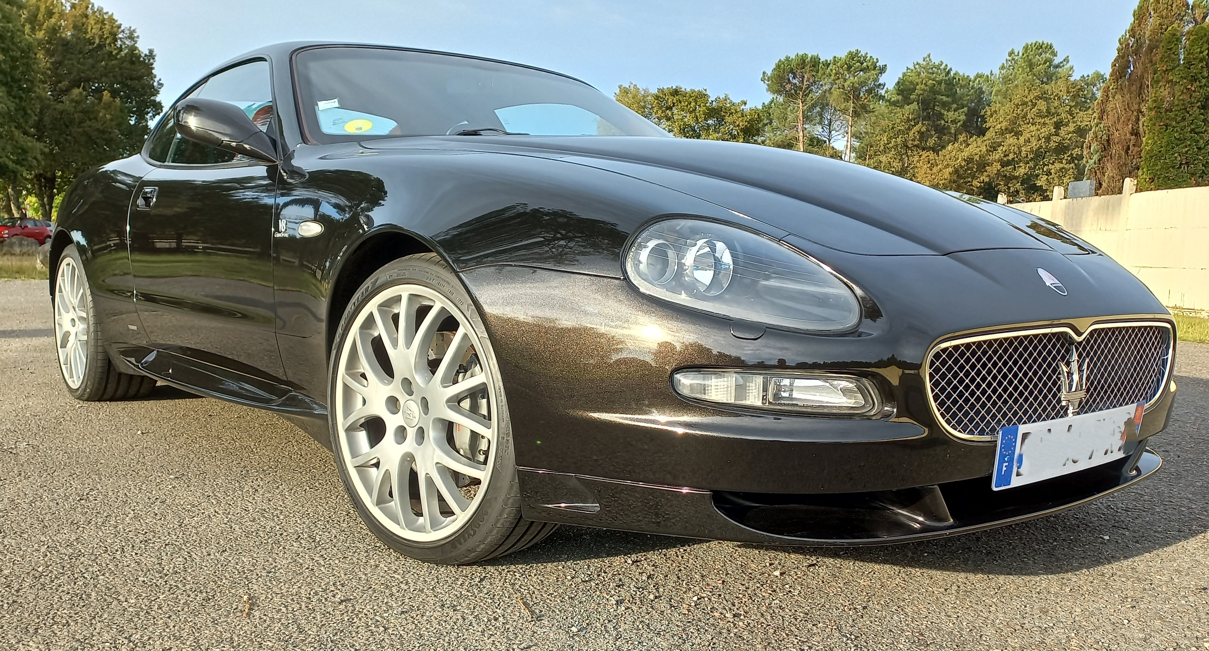

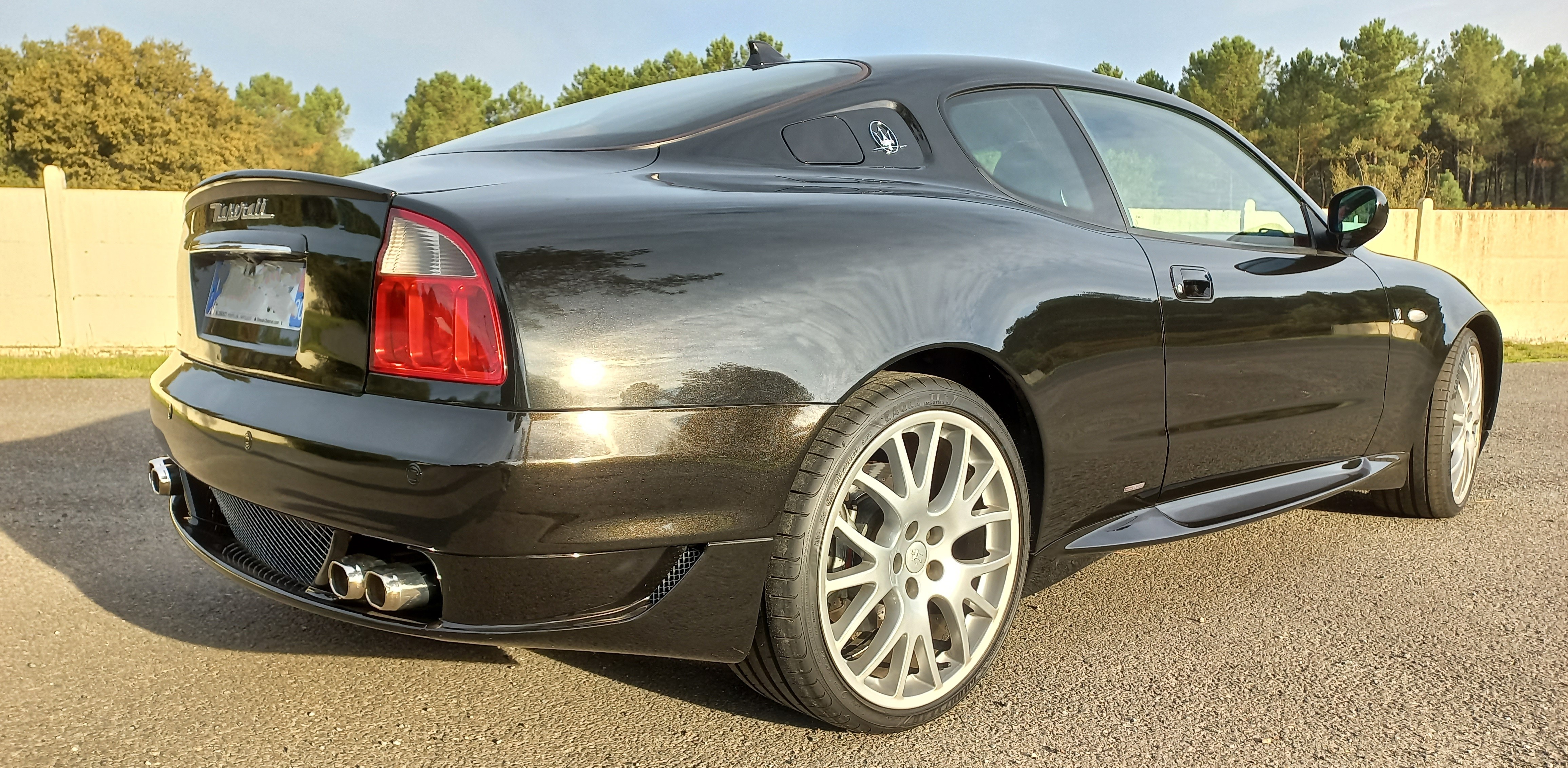

Bonjour à tous.
Avec un peu (beaucoup) de retard, je présente ma :Maze en bonne et due forme.
C'est donc une Gransport de 2006 Nero carbonio avec l'intérieur cuir bordeaux, qui ne va pas tarder à atteindre les 150 000 kms.
Cela fait maintenant un an que je la possède et je suis toujours comme un gosse à Noel à chaque sortie. :)
Place à quelques photos générale pour commencer

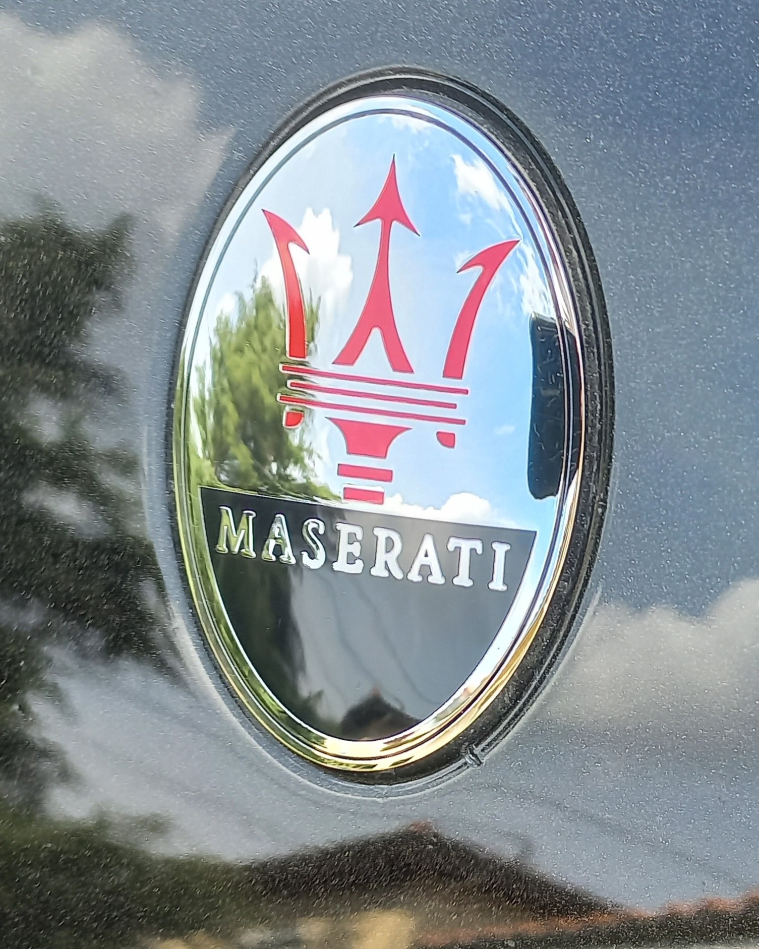

Si l'état général était plutôt bon, j'ai quand même réalisé quelques travaux .
Le changement du logo de capot qui était "fané" par une version noire

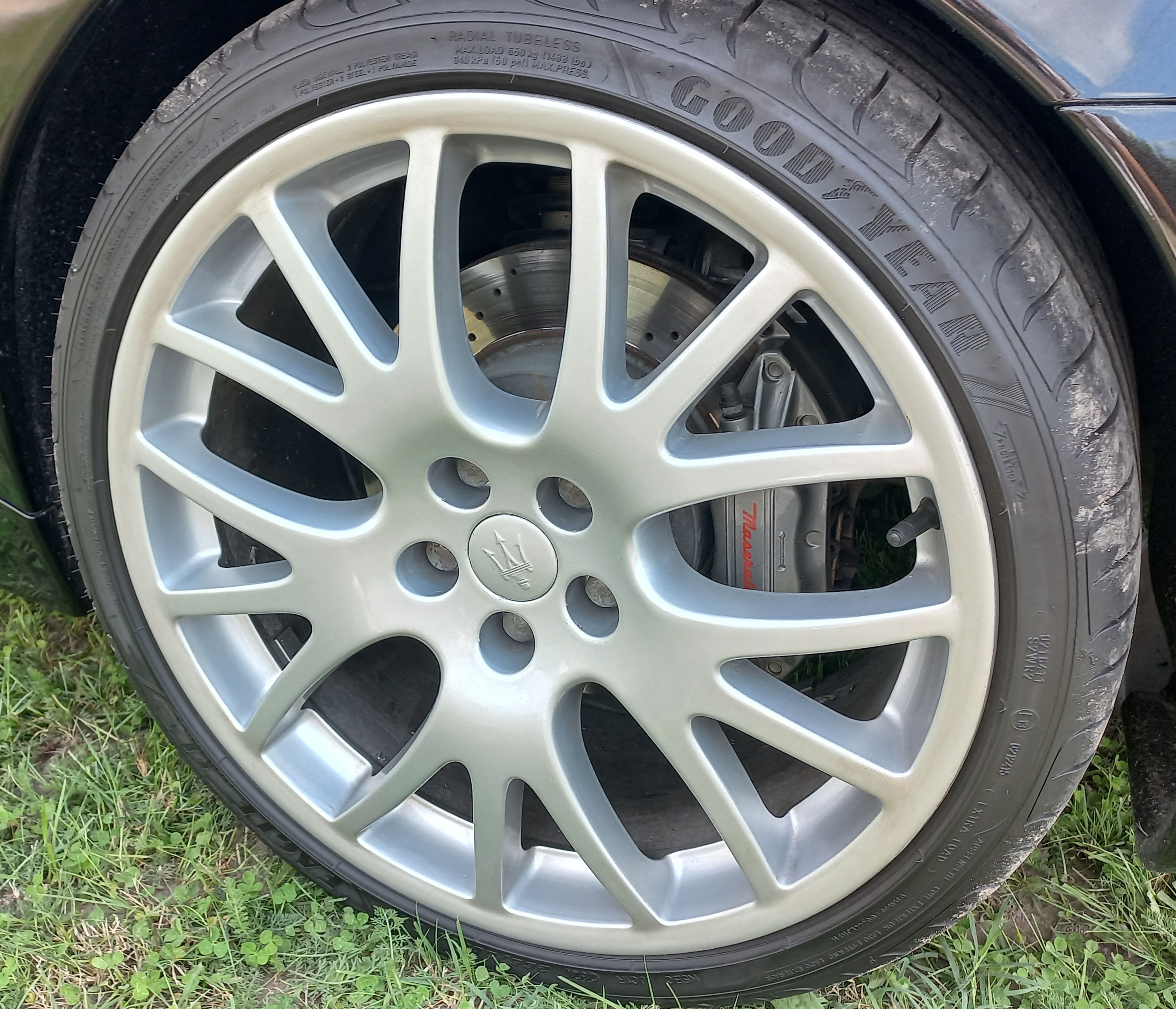

Puis j'ai refait les jantes qui présentait des défauts
Je ne sais pas si j'ai choisi la couleur d'origine, mais cela reste une teinte Maserati avec le grigio silver

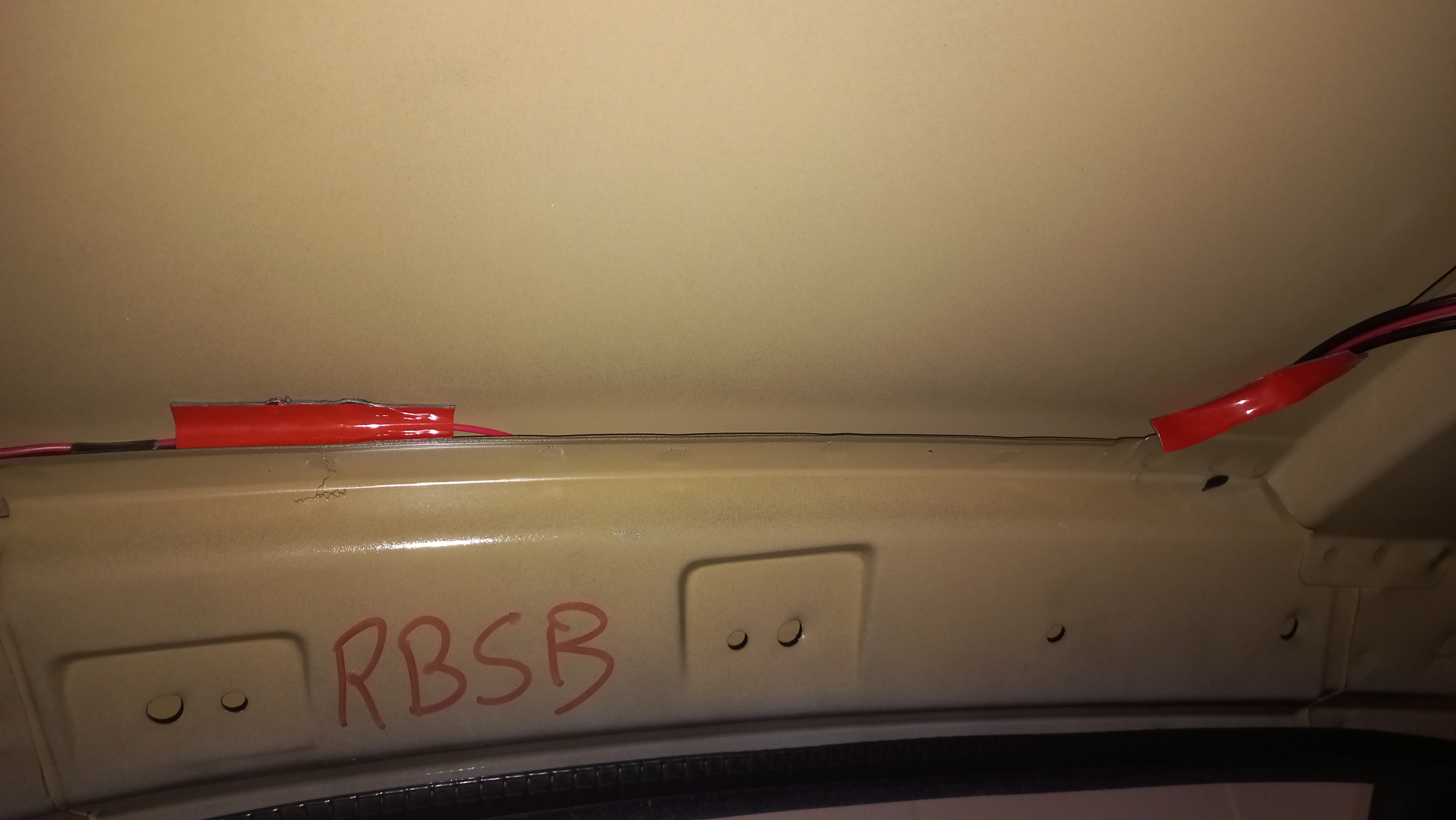

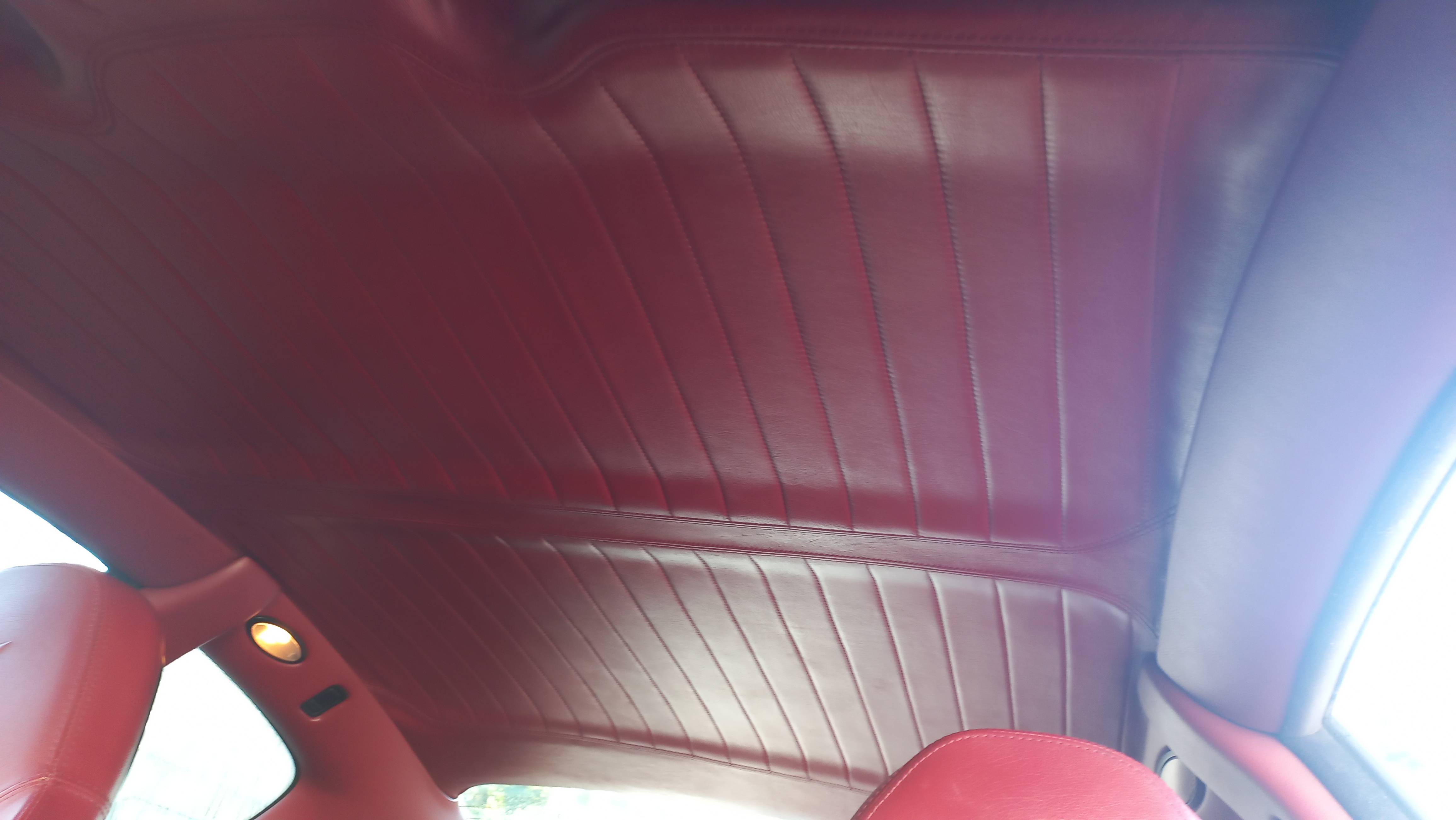

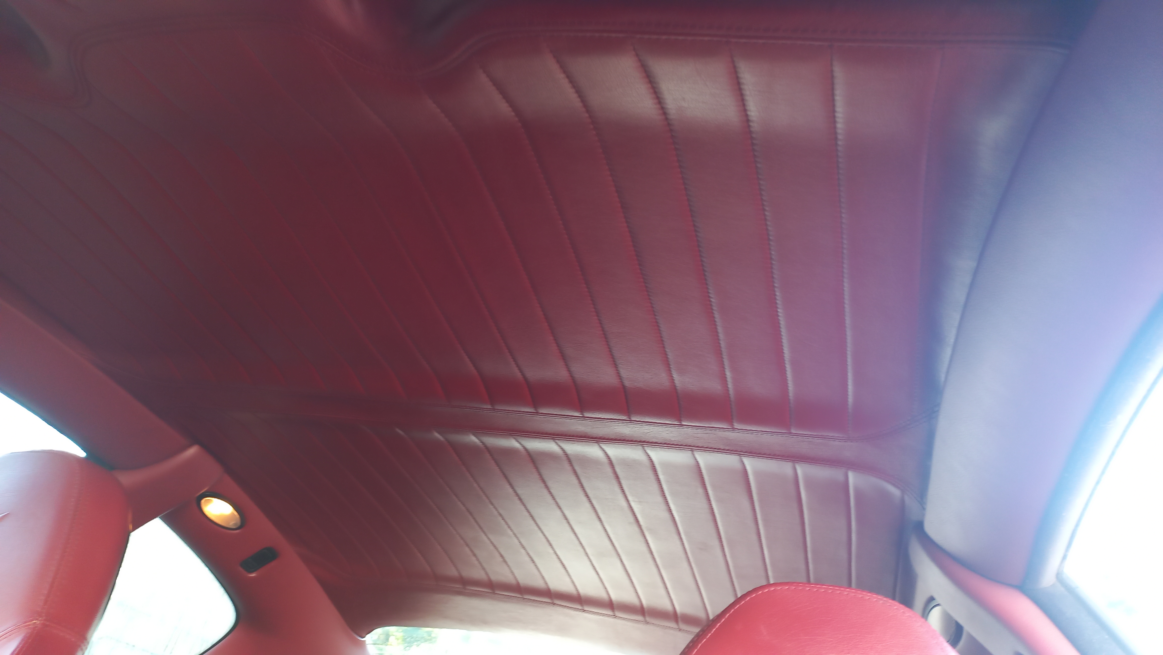

Je me suis également attaqué à l'intérieur en refaisant le ciel de toit qui commençait à se décoller.
Grace à l'excellent tuto de Gemini (qu'il en soit ici remercié) cela c'est effectué tout seul 8-)
Stradale
Messages : 38
Inscription : jeu. 24 avr. 2025 09:53
Re: Gransport nero carbonio
Message par Stradale »

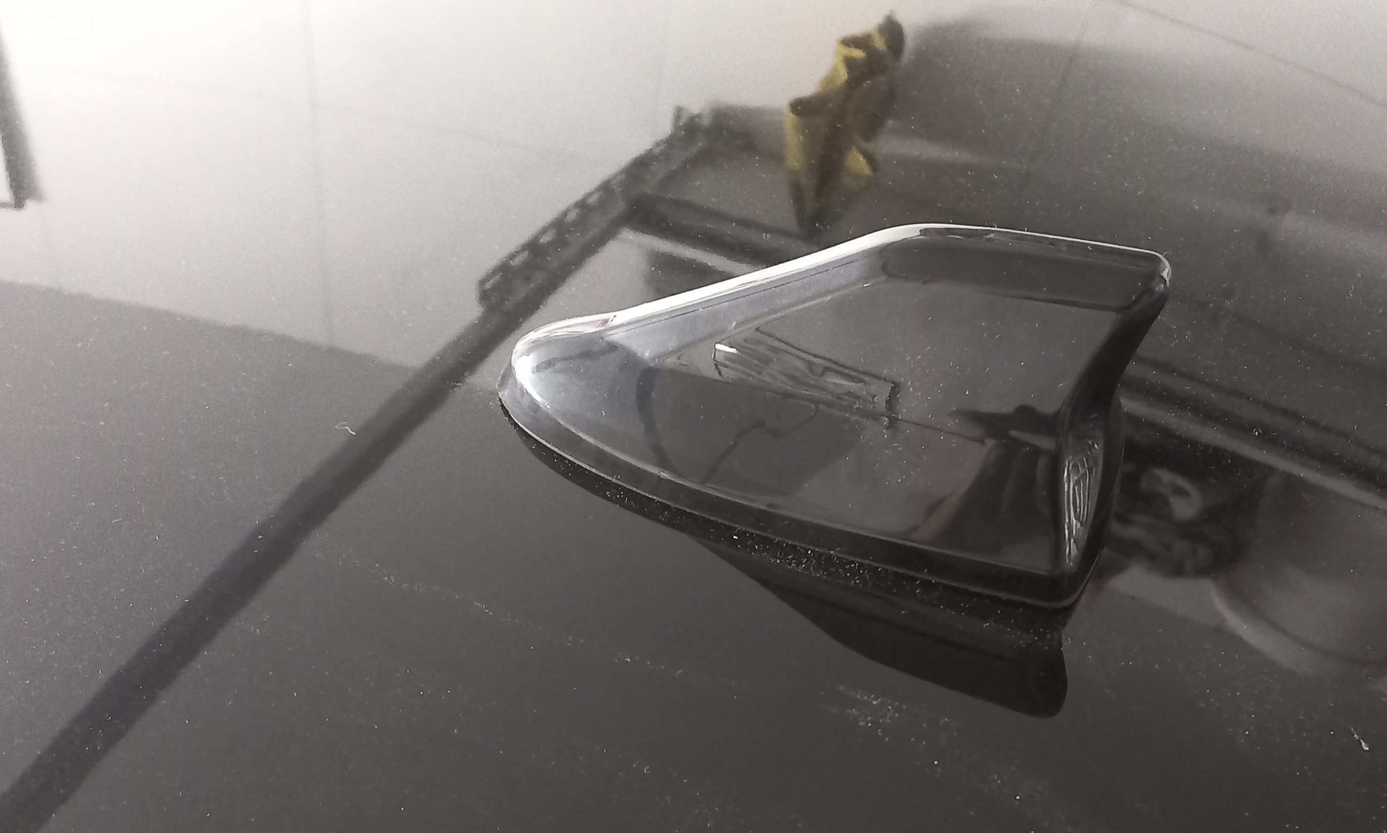

La réception de la radio n'étant pas une des qualité première de nos belles, sans parler de la qualité du son, j'ai également profiter de la réfection du ciel de toit pour installer une nouvelle antenne permettant la réception du DAB pour le nouvel autoradio.
le résultat est sans commune mesure avec l'origine.
Je sais qu'on pourrait se contenter du son du V8, mais pour moi écouter la musique en roulant est aussi un plaisir

tu as trasnferé l'antenne de la lunette arriere vers l'aileron?

Sylv1 a écrit : jeu. 16 oct. 2025 09:52 tu as trasnferé l'antenne de la lunette arriere vers l'aileron?
Tout à fait.
Il s'agit d'une antenne qui regroupe l'antenne FM celle du DAB et même une pour le GPS ,qui plus est elle est alimentée (relié au + remote du poste) pour augmenter la qualité de réception
J'étais un peu hésitant pour l'antenne " requin " mais au final cela passe plutôt inaperçu et ne fait pas trop "décalé" en terme d'époque.

C'est en effet un noir pailleté avec je suppose plusieurs sorte de paillettes car les reflets sont changeant suivant comment la lumière "touche" la carrosserie.

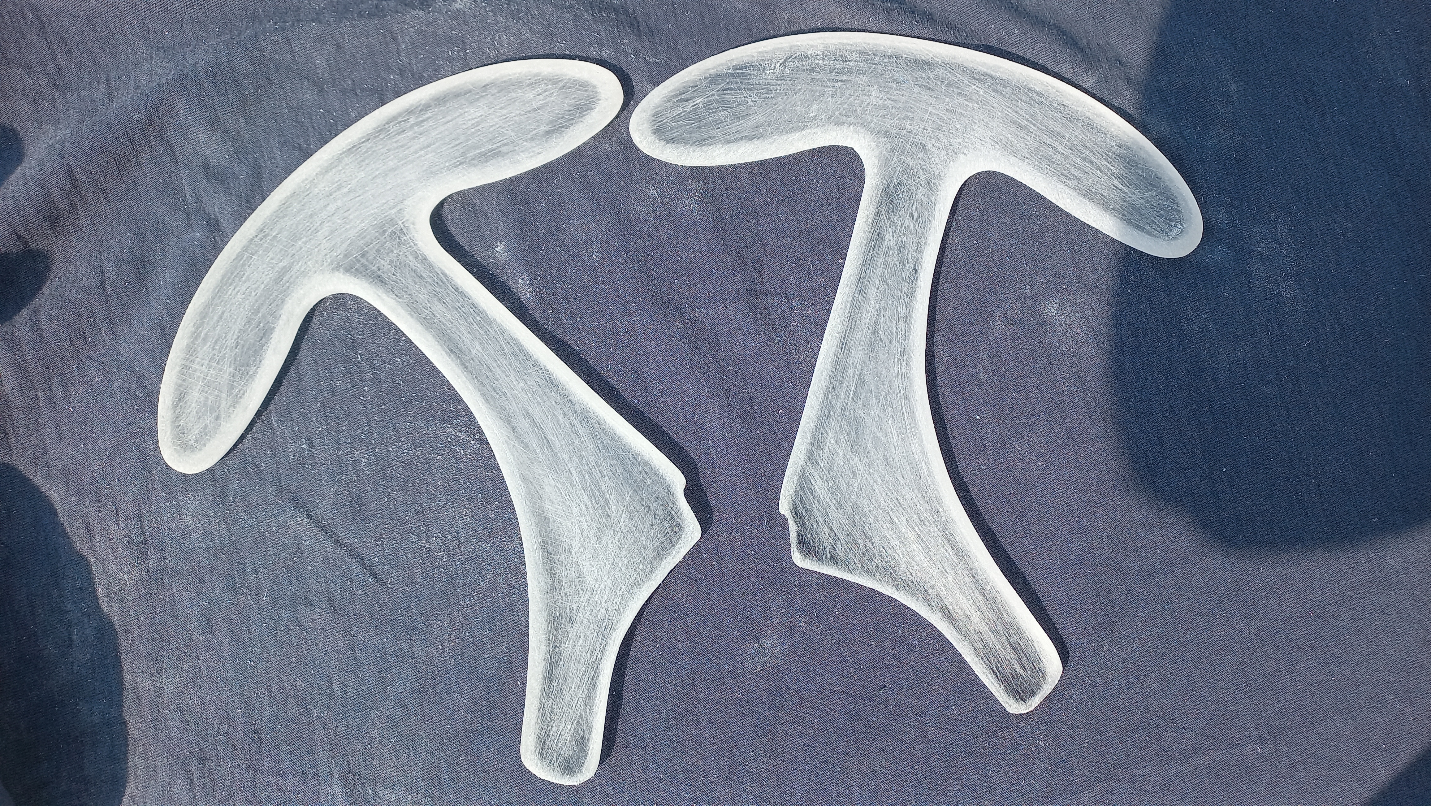

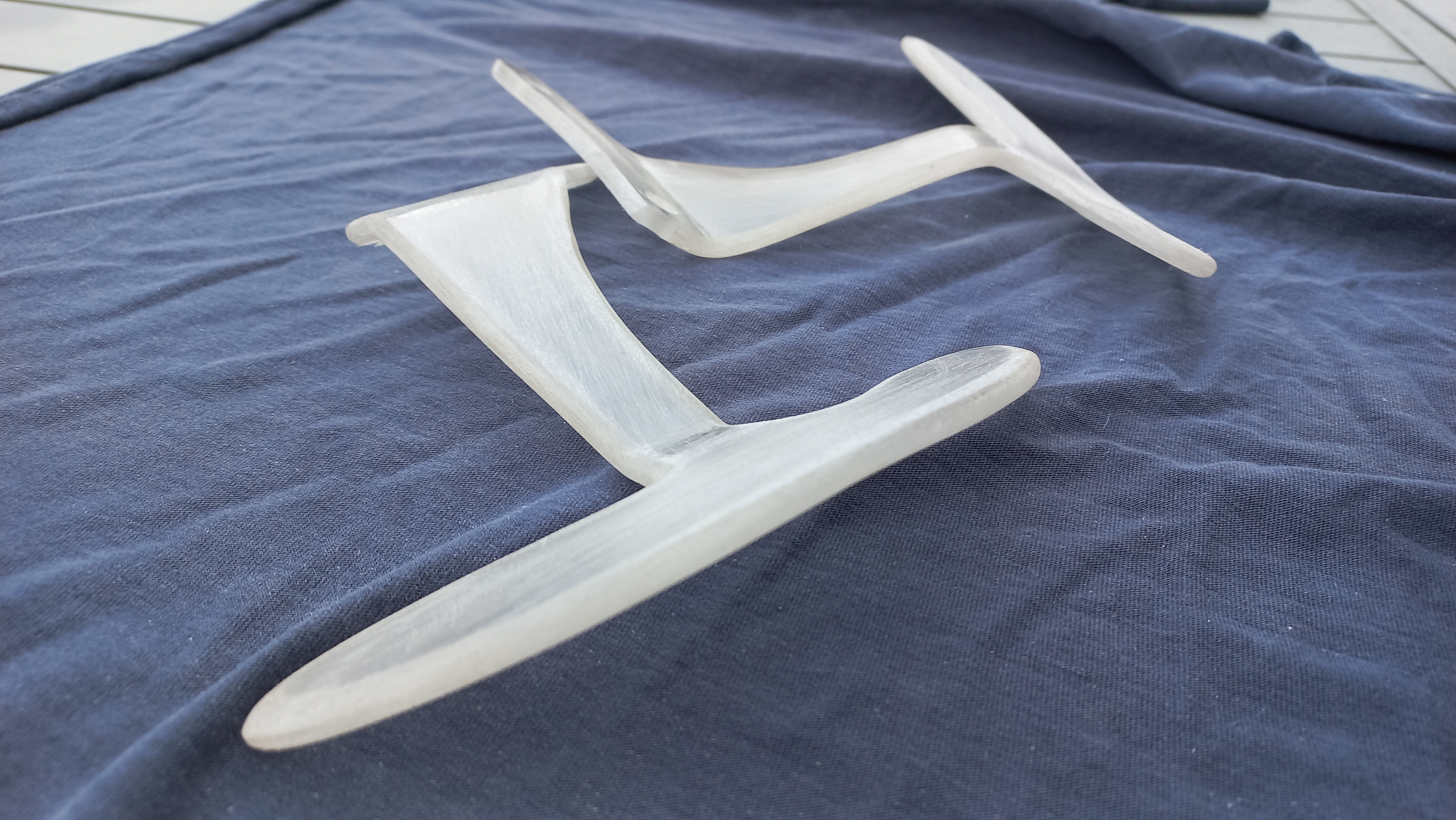

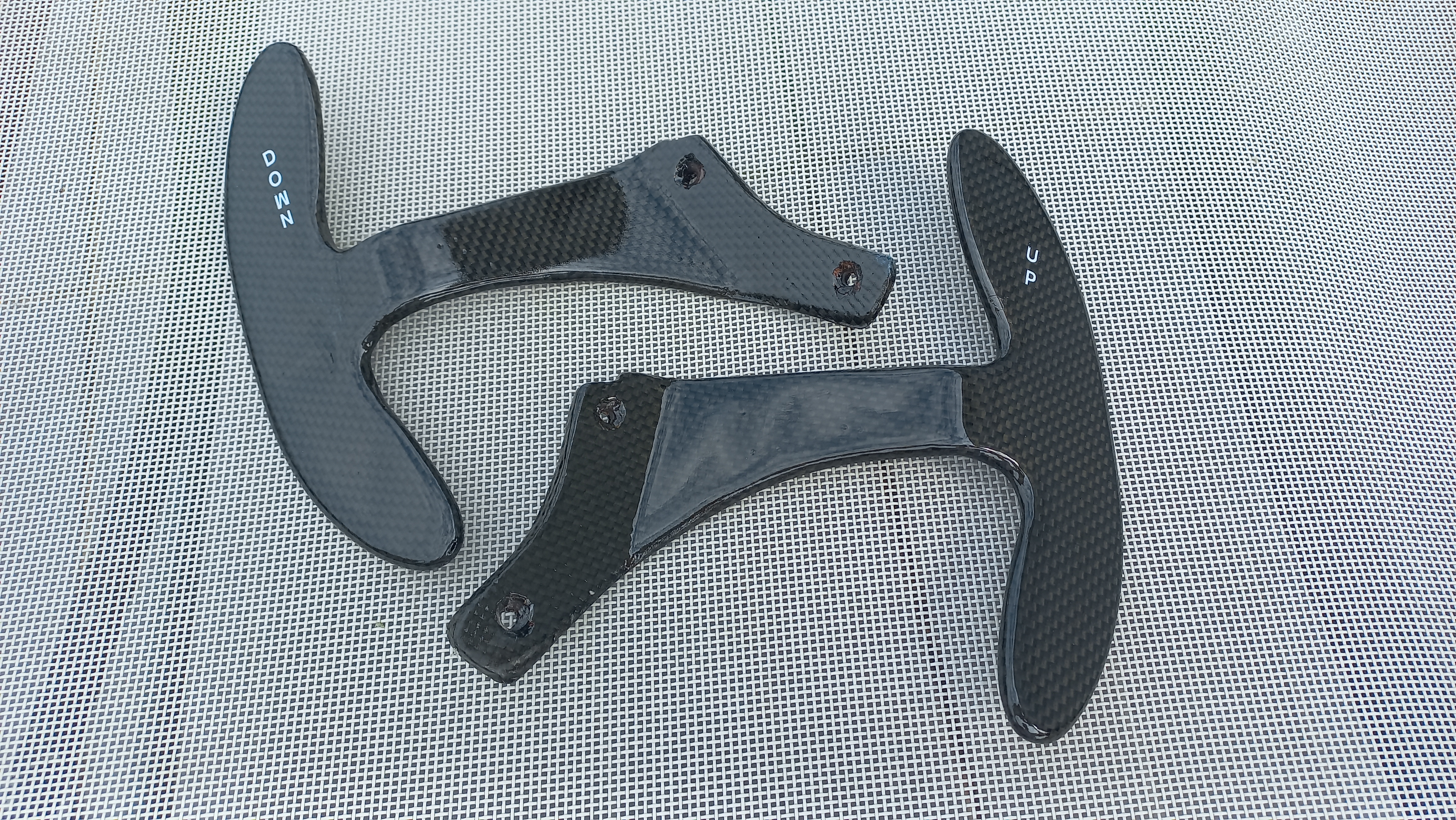

Parmi les petits plus qui me tentait figurait les palettes en carbone.
Comme il est un peu trop simple de les acheter, je me suis dit pourquoi ne pas essayer d'en fabriquer!
Cette idée est partie lorsque je suis tombé sur une pièce à mon travail dont la trame carbone ressemblait fortement à celle de la :Maze
Après vérification il s'avéra que c'était bien la même.
Je me suis donc lancé dans la réalisation de prototypes.
Etape n° 1: créer un gabarit en carton
Etape N° 2 créer la palette dans une matière solide.
Pour cela j'ai choisi du Lexan qui est une solide que l'on peut former et qui tiens à la température.
Stradale
Messages : 38
Etape n° 3 recouvrir le tout de carbone.
Voici donc le résultat après une première couche de vernis ,la pose des stickers up et down et une deuxième couche de vernis.
Il reste à faire un petit ponçage pour combler les derniers petits défauts puis je revernirai le tout avec du vernis 2K pour une meilleure durée dans le temps.
Cette étape viendra un peu plus tard, car je me suis du coup lancé dans la fabrication des baguettes de contreportes ...
