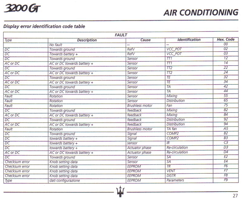

Regarde quel est le fusible concerné et enlève le pour vérifier, pas juste regarder "in situ".
Tu peux tenter un reset du système :
-couper le contact (sur off)
-tourner le premier bouton sur LO, les deux autres sur auto
-appuyer sur recirc et econ
-mettre la clef sur on et relacher les boutons.
La procédure dure une dizaine (?) de secondes et la led va clignoter.
Si une erreur est détectée, la fréquence de la led va changer (2 courtes une longue ?)
Si il y a une erreur qui est détectée, un code va s'afficher, en voici les correspondances
Capture d’écran 2025-10-22 à 08.45.20.png (791.07 Kio) Consulté 2602 fois
Ce sont les docs pour la 3200GT, mais c'est idem sur la 4200

Bonjour, non penses pas non plus que couper la batterie etc… résolve le problème. J’ai retiré et contrôlé les fusibles. Ils sont bons. J’ai également déjà réalisé cette manipulation et il ne détecte aucun défaut… je vais regarder sous boite à gant les connections. Comme indiqué, sur un site anglais ils parlent de plugg qui chauffe et d’un connecteur qui prend un peu d’humidité… pas très clair. Mais je me dis, peut être à tort, que si le moteur du ventilateur était HS, le test le détecterait. Merci en tout cas d’avoir pris le temps de me répondre.
Messages : 9121
Re: Présentation
Oui, si le moteur était HS tu aurais un code

Pour faire afficher un éventuel code défaut sur l'afficheur central du combiné (où apparait le rapport engagé et la température extérieure), il suffit, contact mis, d'appuyer simultanément sur les touches recirc et eco pendant quelques secondes jusqu'à ce que s'affiche sur l'afficheur central "AA" à la place" de la température extérieure. Tu relaches les 2 touches, et si tout va bien tu vas avoir l'affichage "00" puis, de mémoire, la fermeture de la séquence de contrôle avec à nouveau "AA".
Si un code défaut doit apparaitre, il apparaitra à la place de "00" et il suffit de se reporter au tableau posté avant pour avoir la signification. Si ton moteur de ventilateur était HS, tu aurais le code défaut "75".

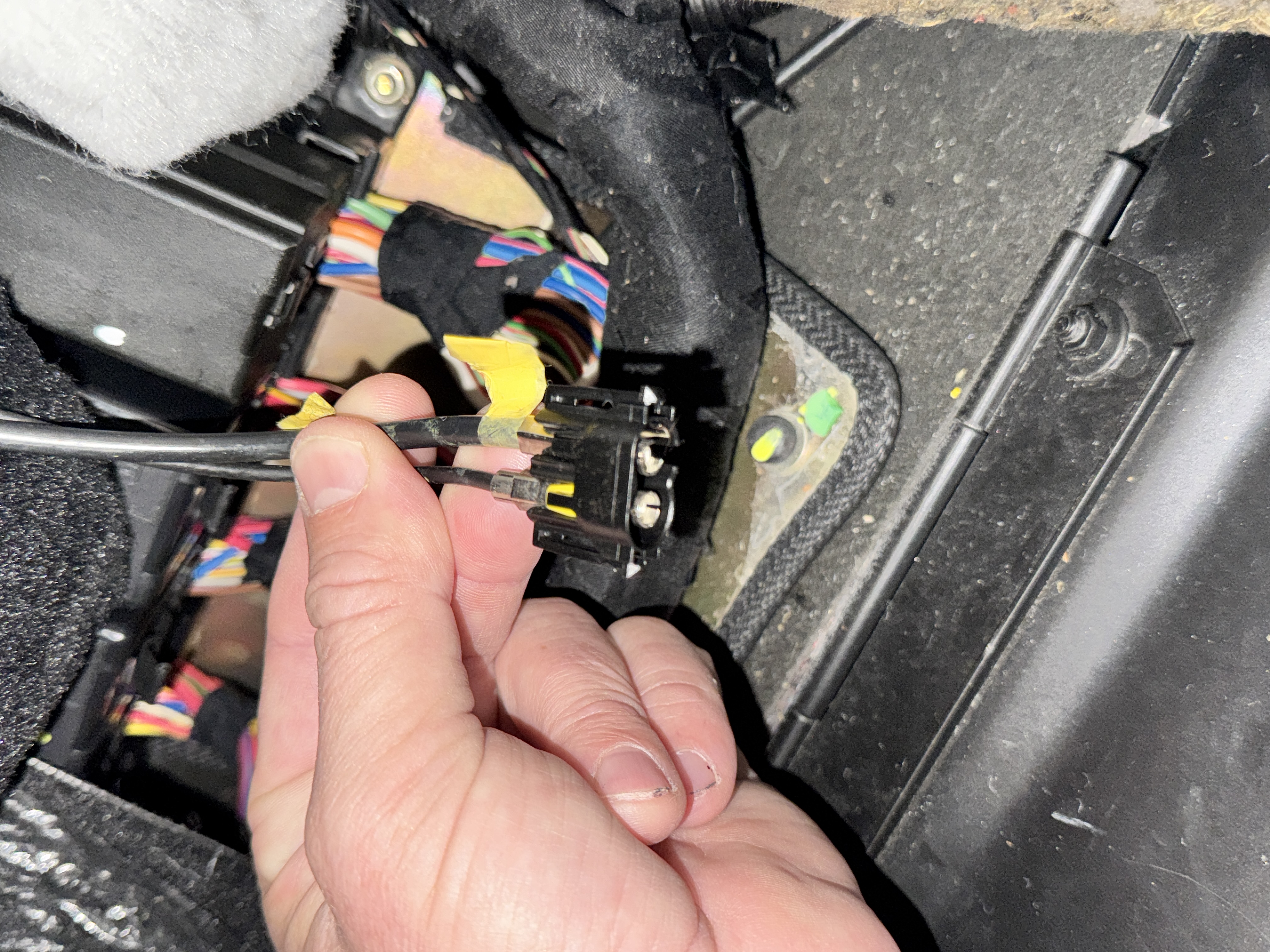

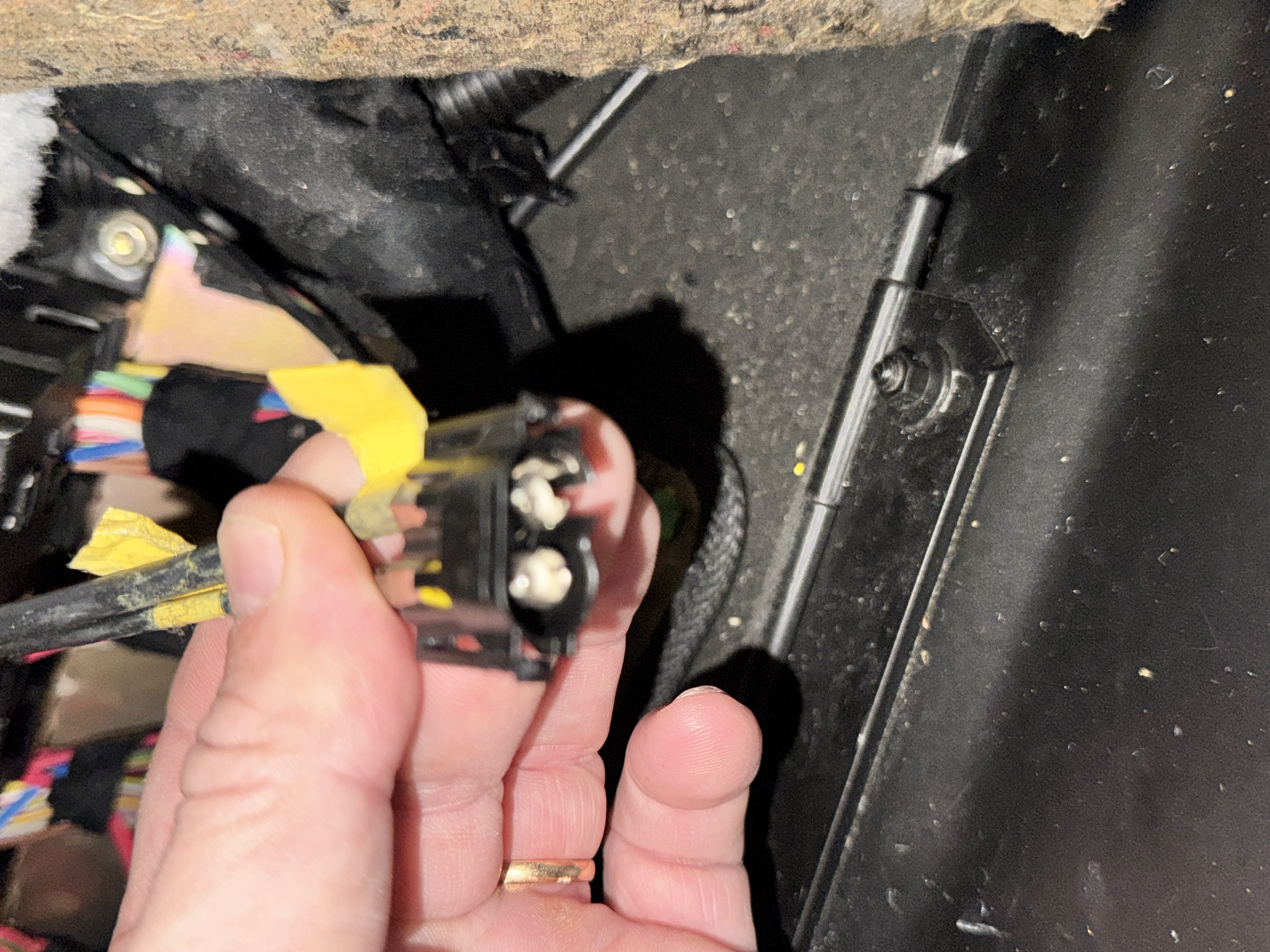

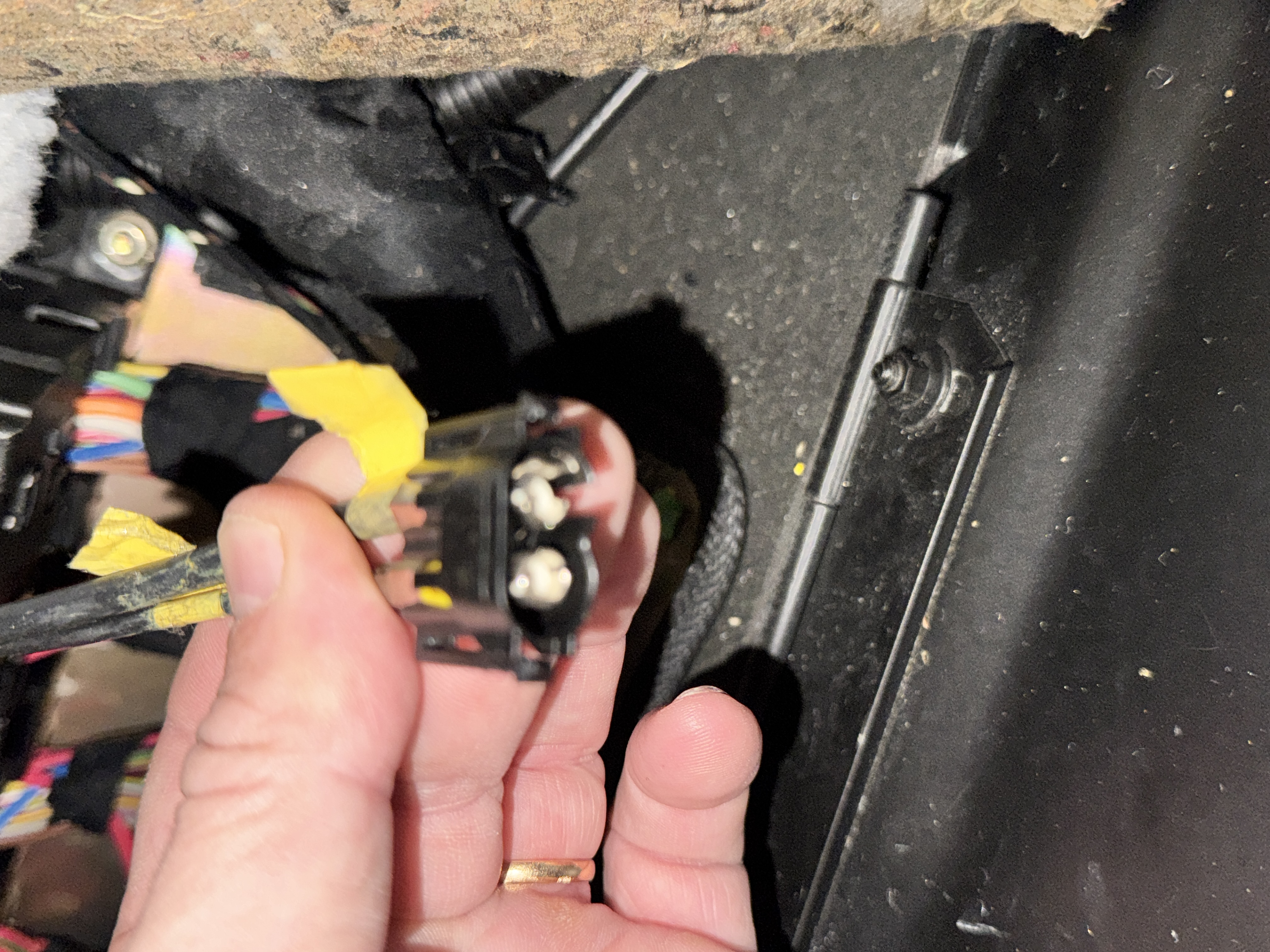

Merci ! J’ai ouvert à nouveau la trappe sous la boîte à gant et trouvé ce câble déconnecté … je ne sais pas à quoi il correspond et vu l’accès impossible de savoir où il se connecte… pas trouvé en tout cas en me contorsionnant !
