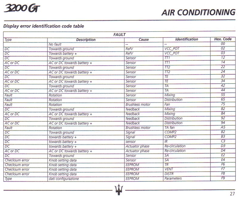

par gemini
Bienvenue, pas certain que couper la batterie ou laisser tourner au point mort ne change quoi que ce soit.
Regarde quel est le fusible concerné et enlève le pour vérifier, pas juste regarder "in situ".

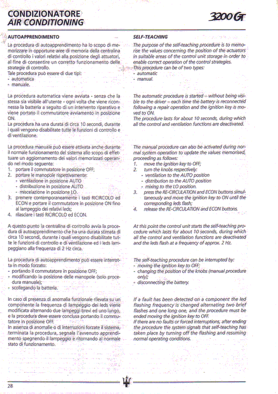

Tu peux tenter un reset du système :
-couper le contact (sur off)
-tourner le premier bouton sur LO, les deux autres sur auto
-appuyer sur recirc et econ
-mettre la clef sur on et relacher les boutons.
La procédure dure une dizaine (?) de secondes et la led va clignoter.
Si une erreur est détectée, la fréquence de la led va changer (2 courtes une longue ?)
Si il y a une erreur qui est détectée, un code va s'afficher, en voici les correspondances
Capture d’écran 2025-10-22 à 08.45.20.png (791.07 Kio) Consulté 2607 fois
Ce sont les docs pour la 3200GT, mais c'est idem sur la 4200

Oui, si le moteur était HS tu aurais un code

La procédure postée juste avant, c'est pour réinitialiser les différents actionneurs (volets, ventilateur, etc...)
Pour faire afficher un éventuel code défaut sur l'afficheur central du combiné (où apparait le rapport engagé et la température extérieure), il suffit, contact mis, d'appuyer simultanément sur les touches recirc et eco pendant quelques secondes jusqu'à ce que s'affiche sur l'afficheur central "AA" à la place" de la température extérieure. Tu relaches les 2 touches, et si tout va bien tu vas avoir l'affichage "00" puis, de mémoire, la fermeture de la séquence de contrôle avec à nouveau "AA".
Si un code défaut doit apparaitre, il apparaitra à la place de "00" et il suffit de se reporter au tableau posté avant pour avoir la signification. Si ton moteur de ventilateur était HS, tu aurais le code défaut "75".
