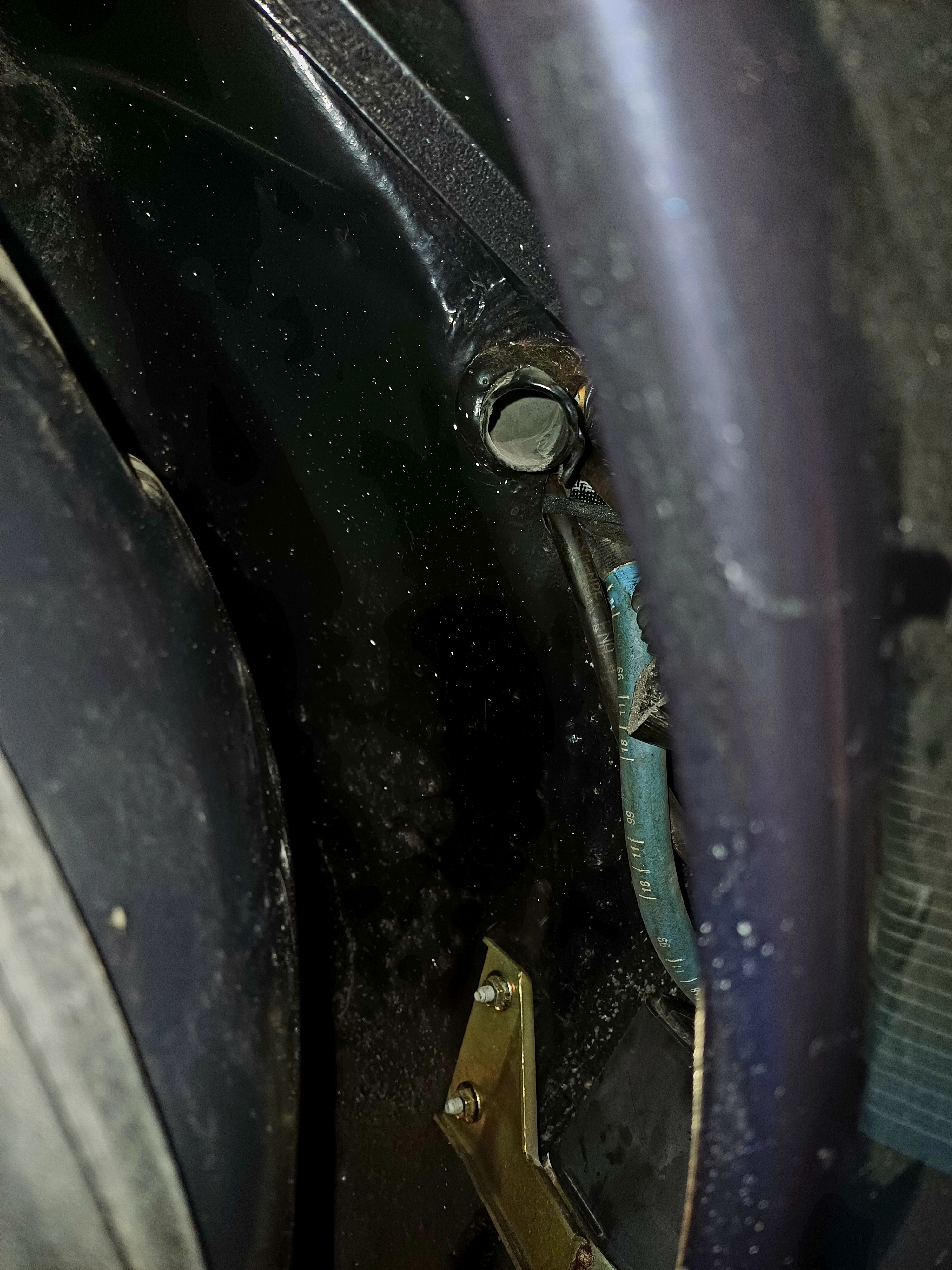

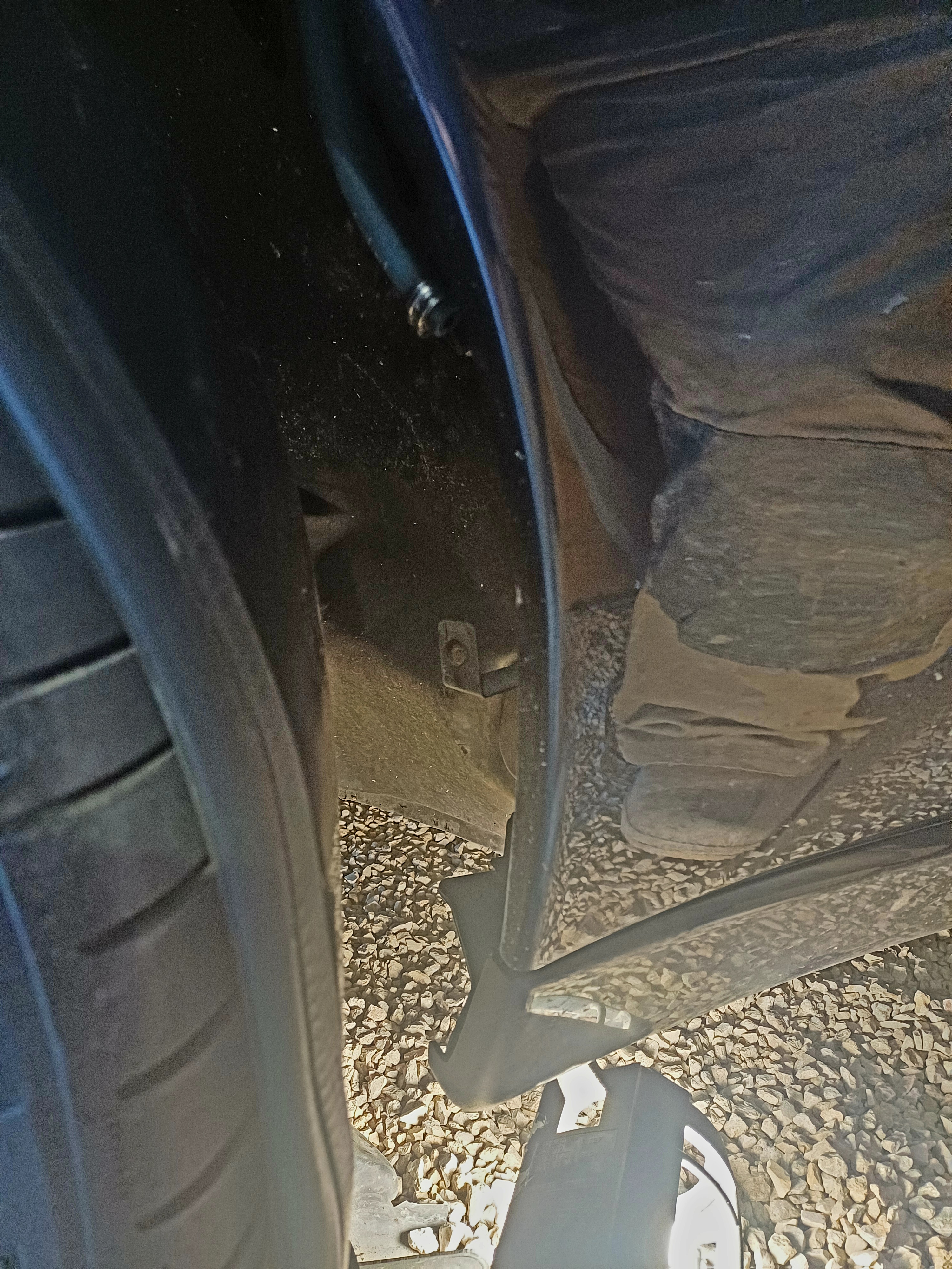

Le systeme est logé dans l'arriere du passage de roue avant gauche donc on demonte le passage de roue

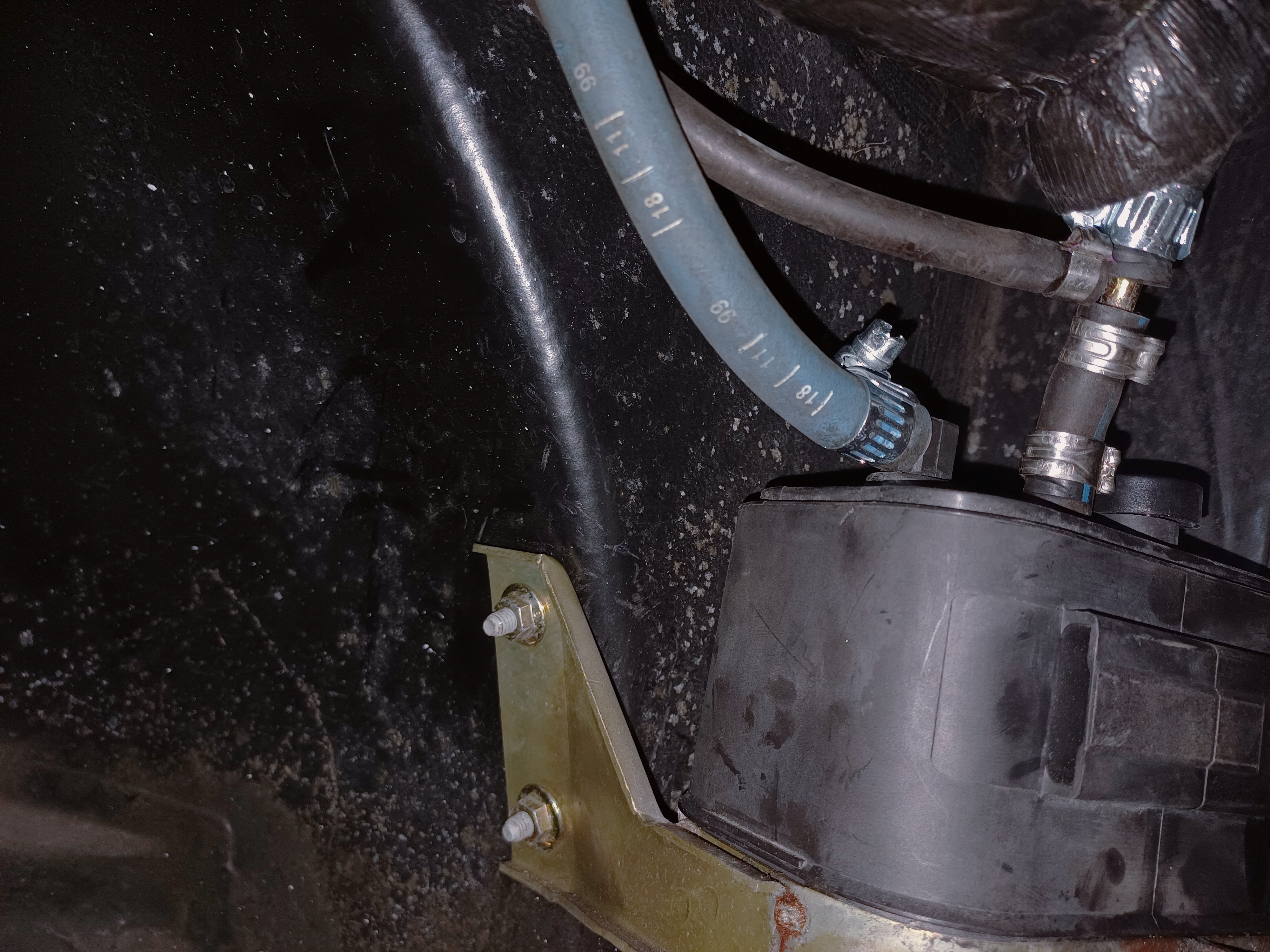

3 durites arrivent au filtre et la valve est enrobe dans de la mousse

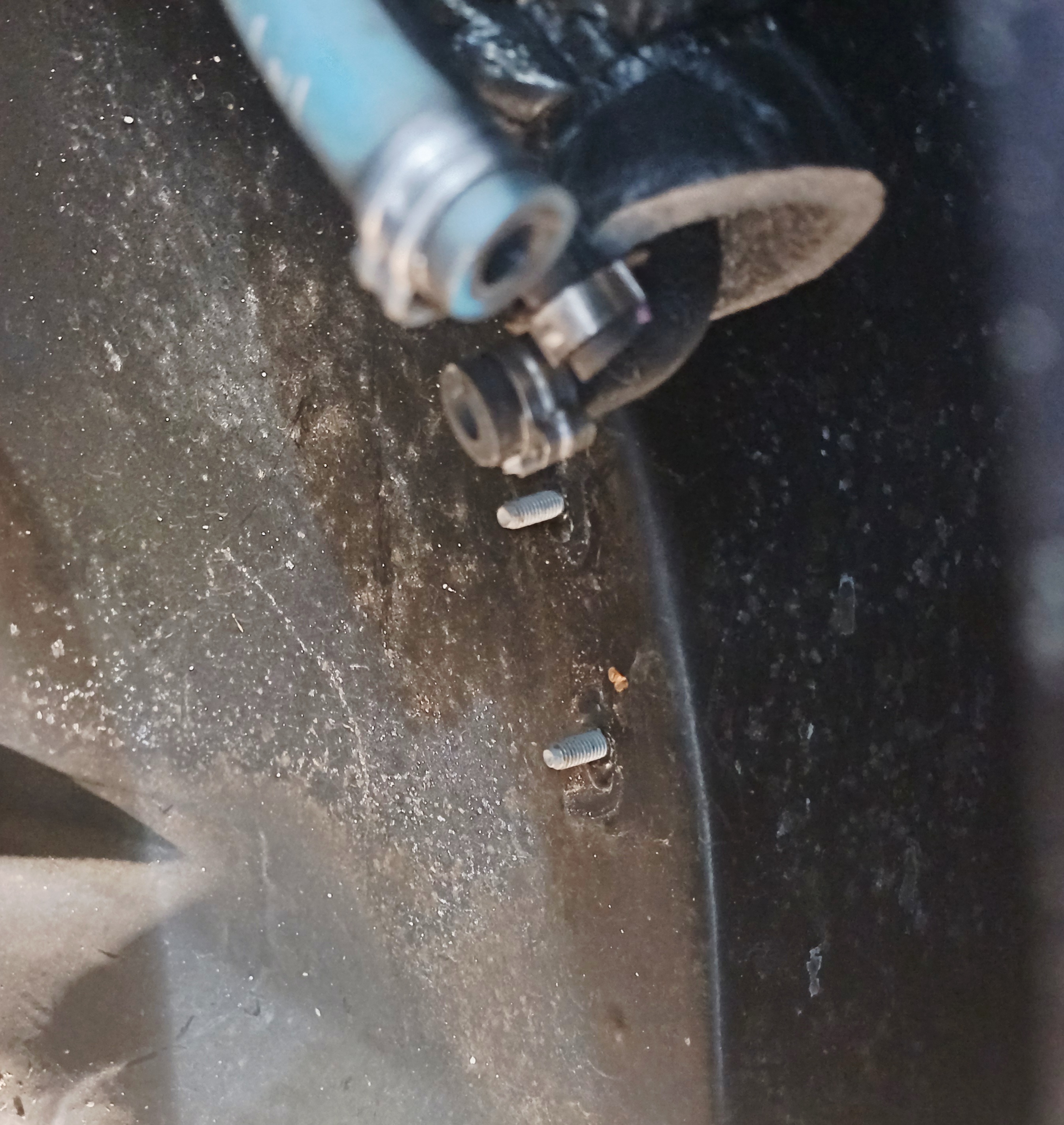

On enleve les durites du filtre et les 2 vis de support zingué sur la photo

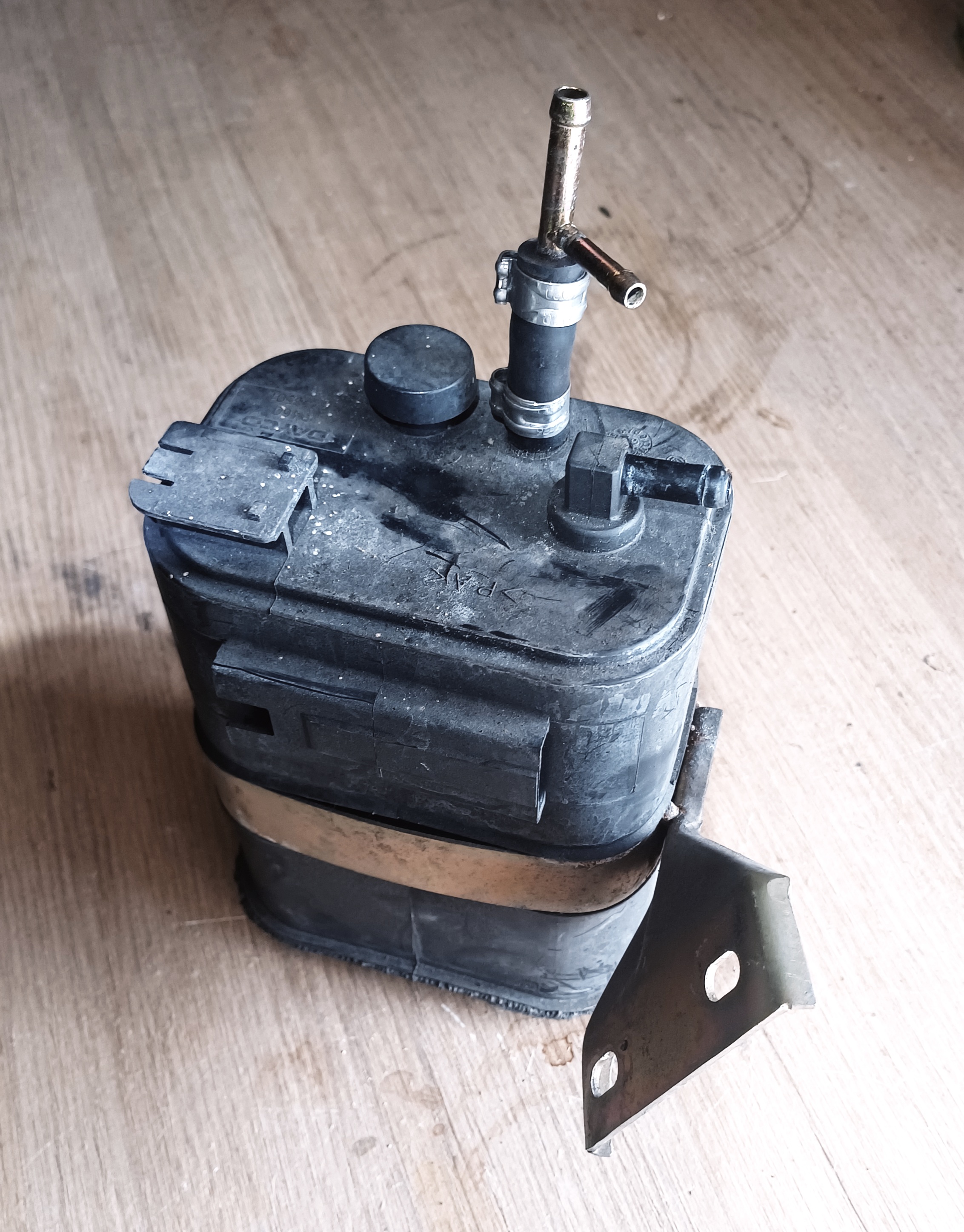

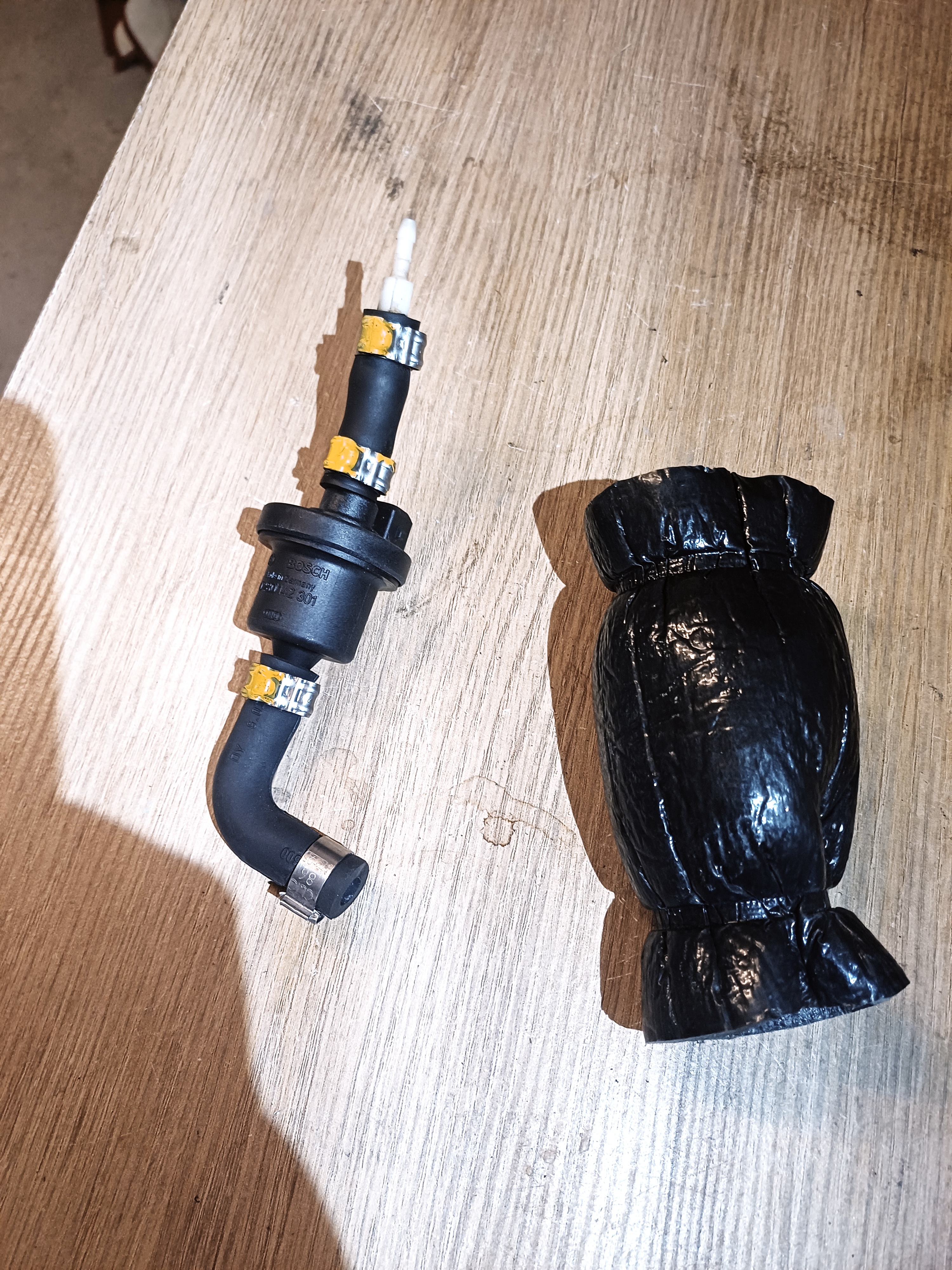

Filtre demonté

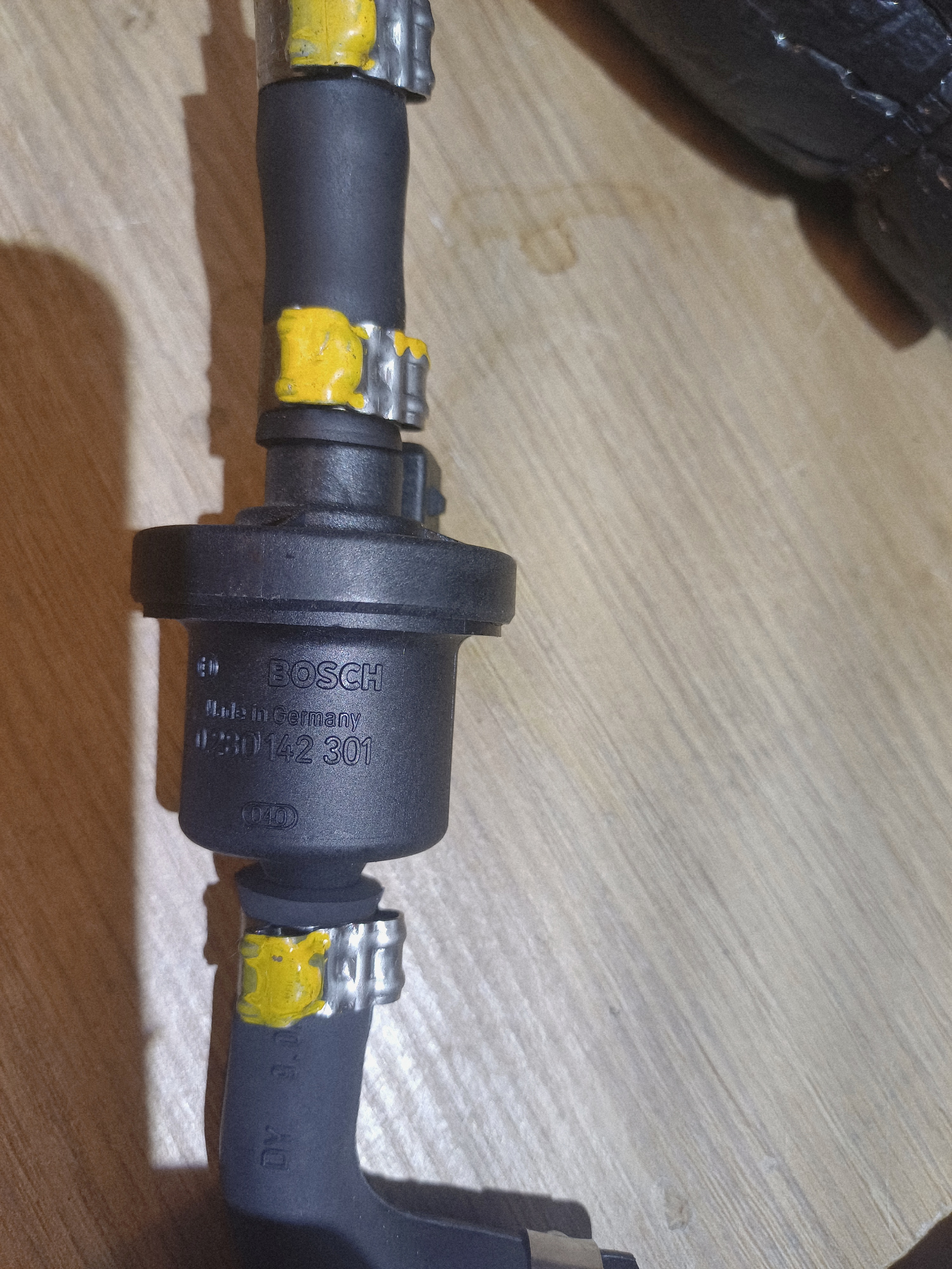

On demonte la valve de canister ensuite
La reference de la valve d'origine est une Bosch 0 230 142 301 (0230142301) dispo sur Amazon (26e)
Mais acheter chez Enzo Classic, la valve est une M&D 2680008A

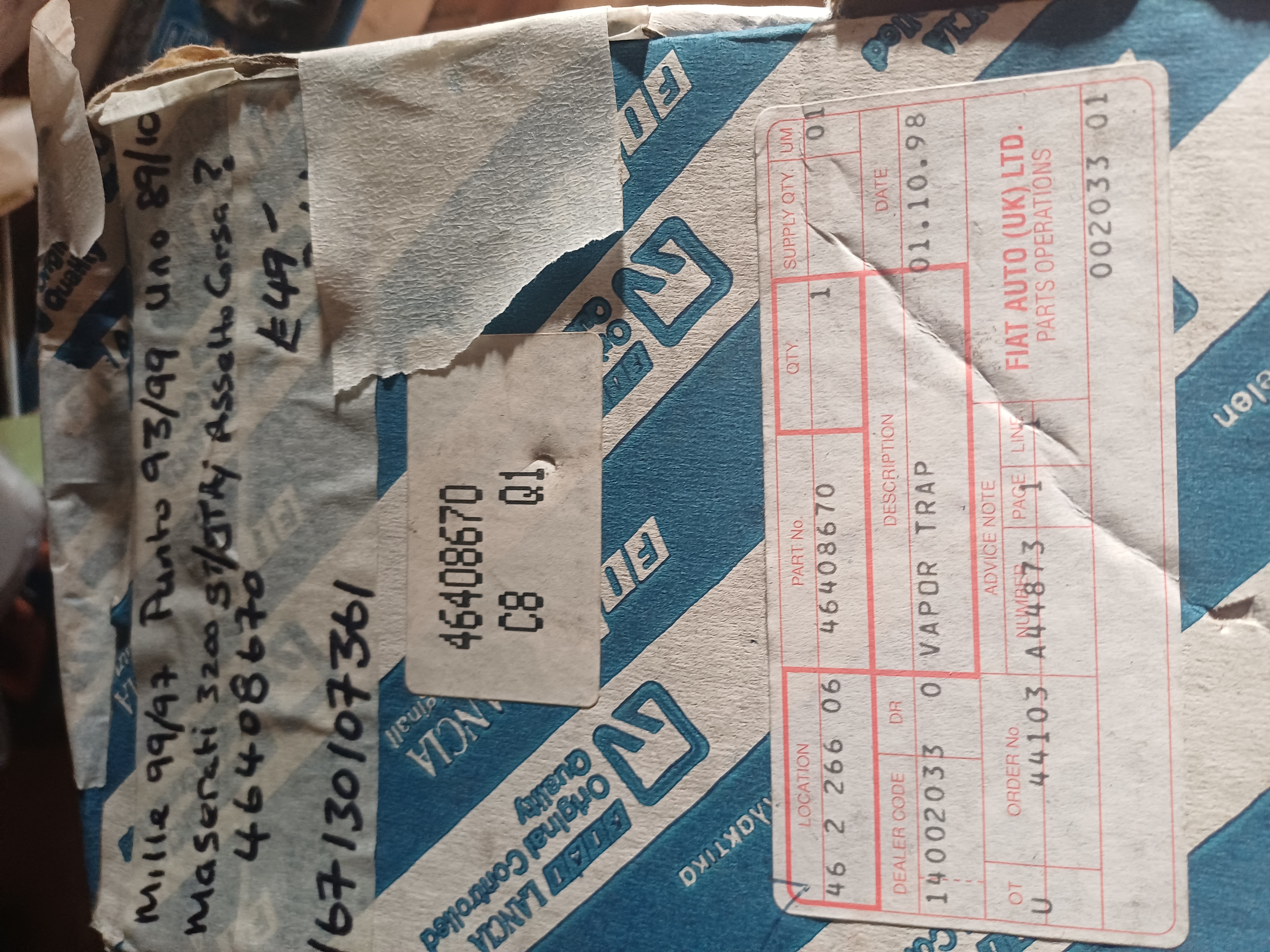

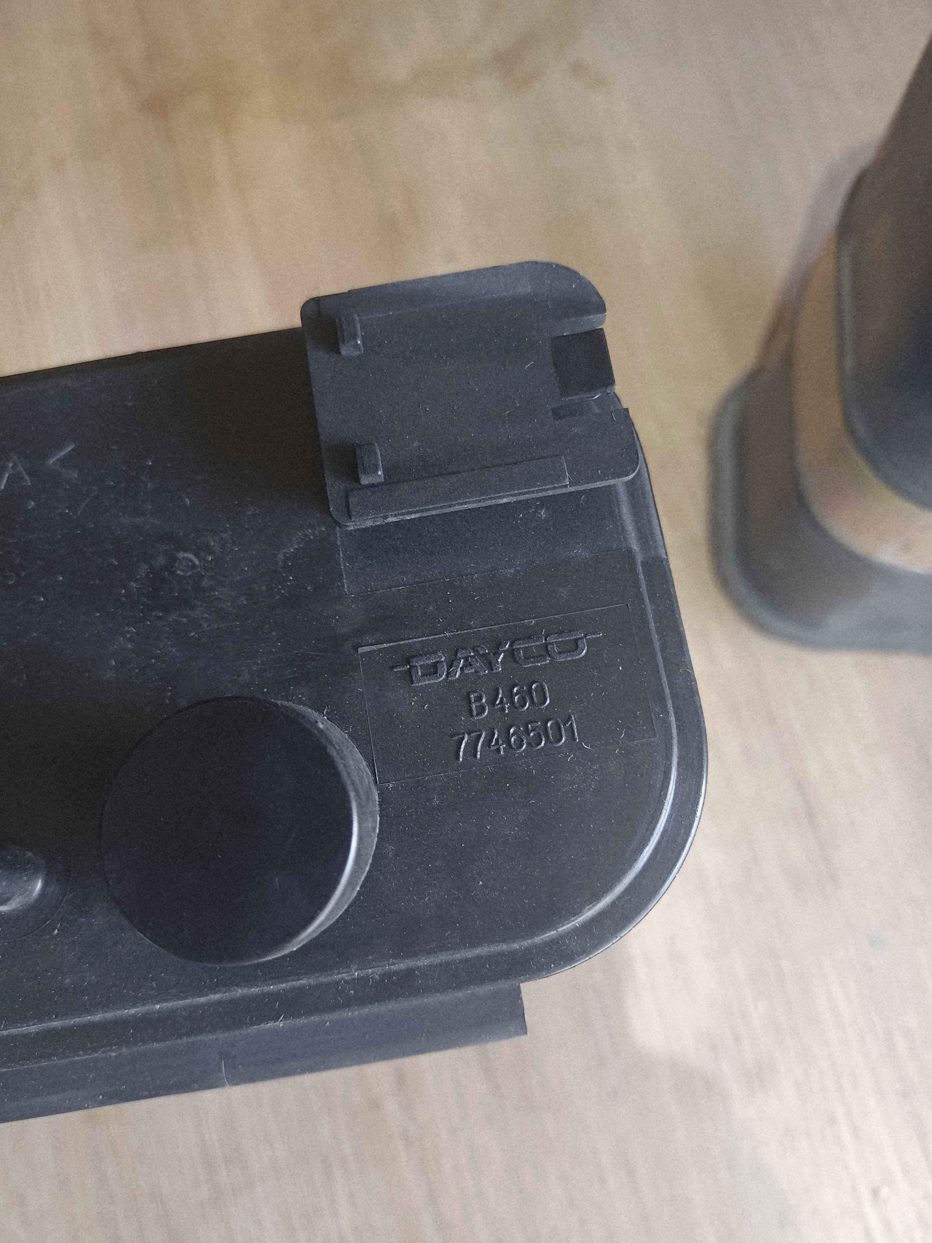

J'ai perdu la photo du filtre d'origine mais je referais une photo ce soir
Filtre remplacer par celui ci, référence DAYCO B460 7746501 provenant d'un vieux stock sur ebay
Reference Fiat 46408670
J'ai envoyé un mail a DAYCO pour savoir s'il faisait encore cette réf ou s'il connaissait le fournisseur que la faisait mais je pense ne pas avoir de réponse.

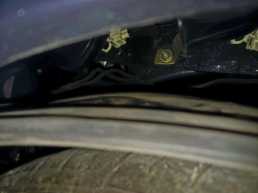

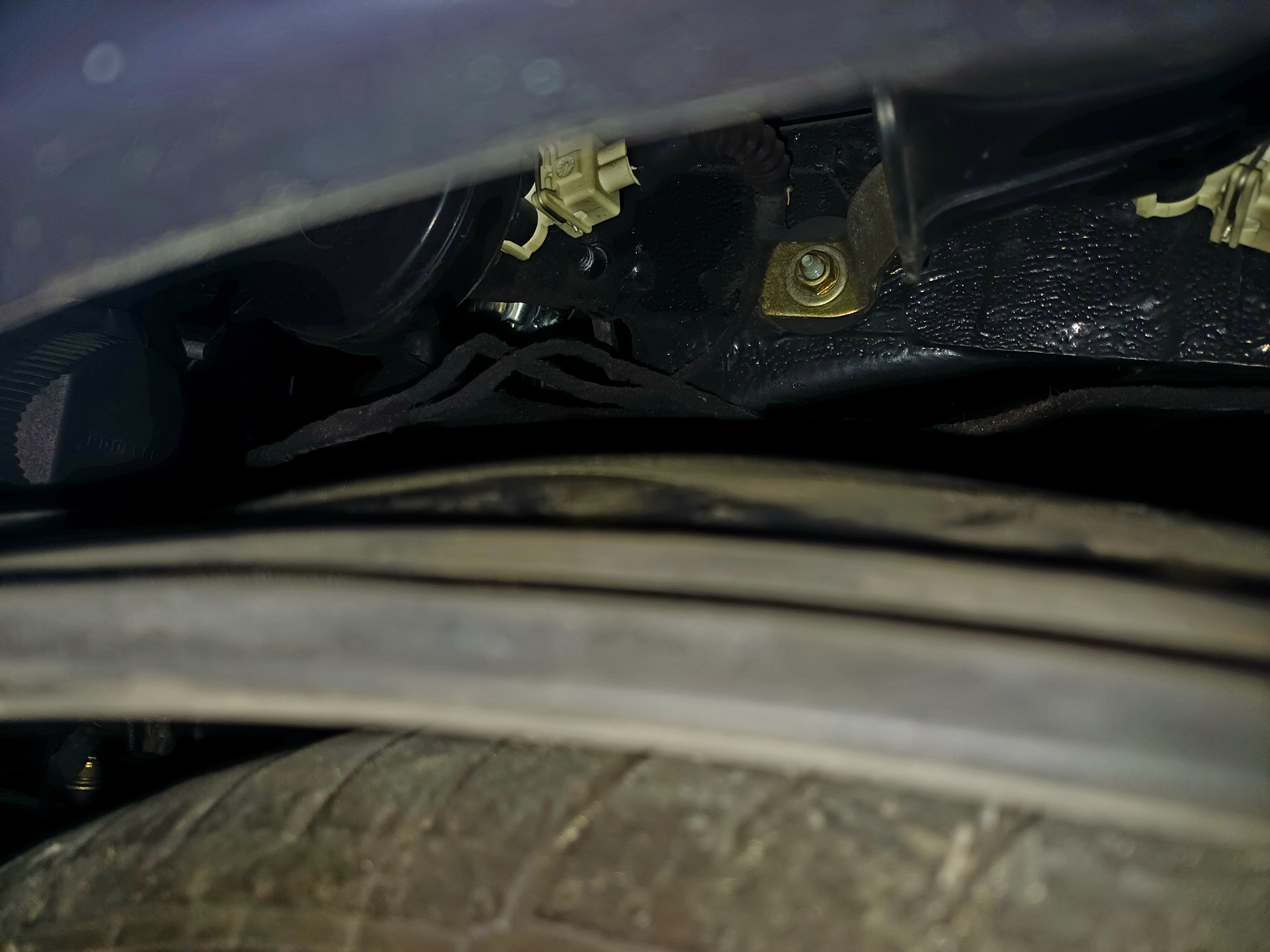

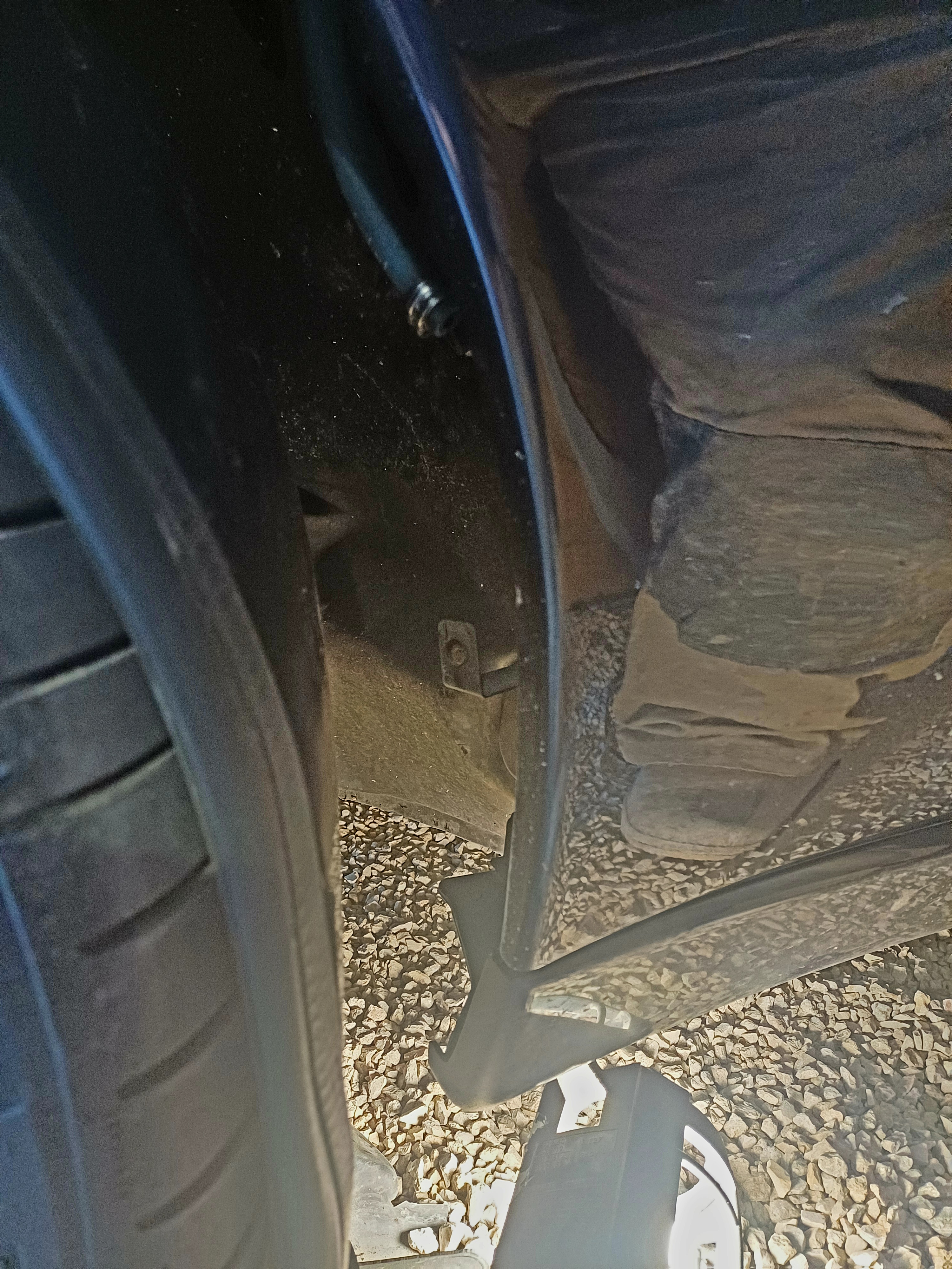

Petite photo de la sortie d'evacuation d'eau je pense
Et des 2 klasons
