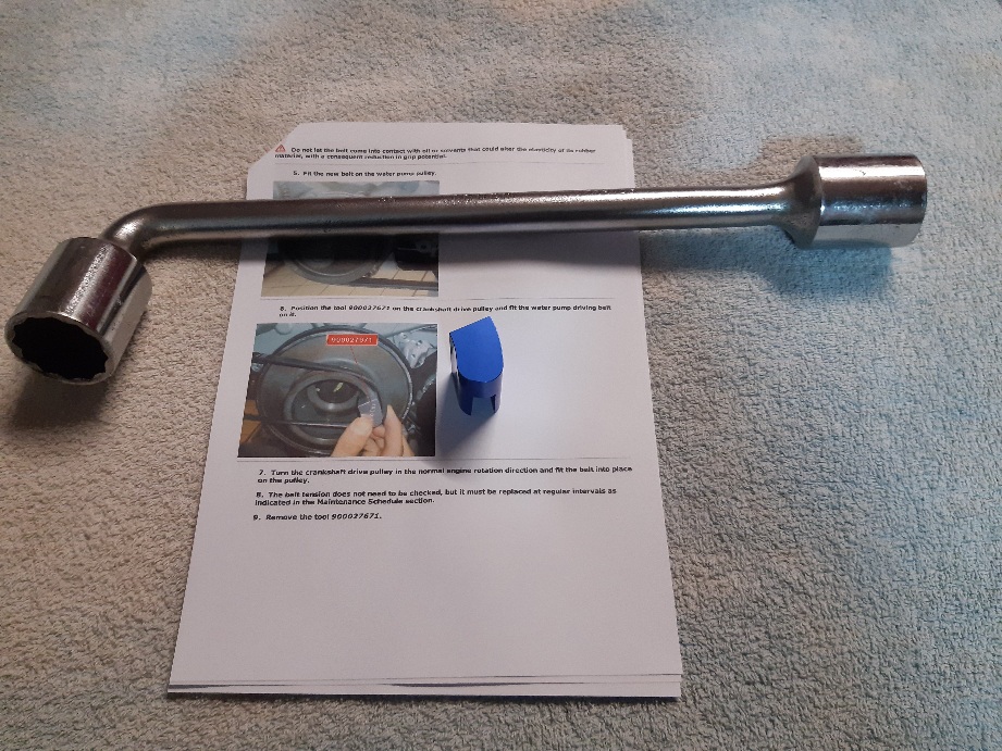

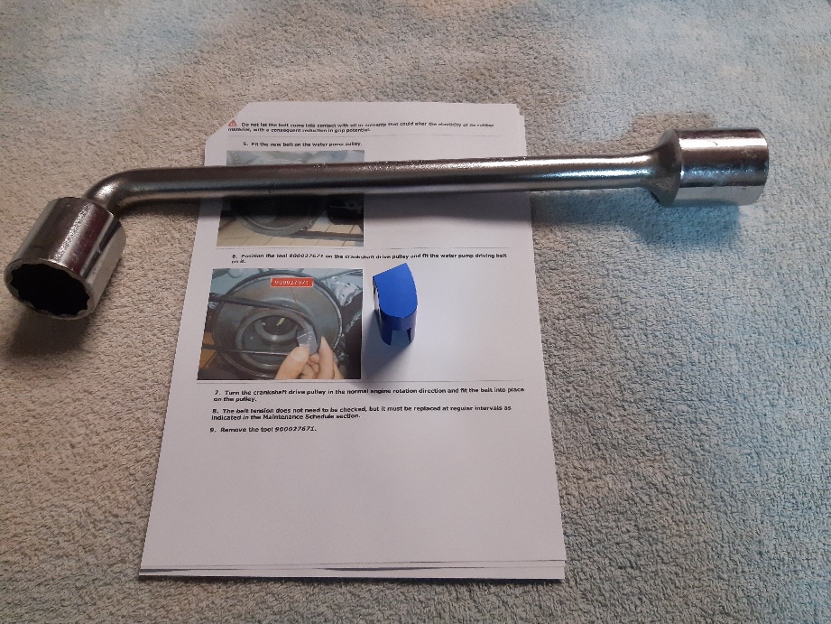

Ce qu'on a besoin :
- revue technique
- outil de pose courroies
- douille ou clé de 36mm
Après la dépose des caches divers et de la boîte à air, on a largement la place pour accéder aux courroies.

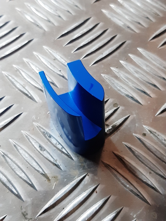

Je n'ai pas coupé la courroie pompe à eau comme expliqué dans la revue technique car je voulais essayer la dépose avec le petit outil de montage de courroies que je viens d'acheter sur A........s pour la modique somme de 14.69€ alors que l'outil d'origine (qui est identique) coûte aux alentours de 140€ !

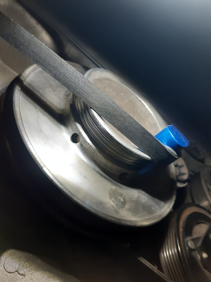

Eh ben mes amis, c'est parfait, tant pour la dépose (se faire aider par un démonte-pneus) que pour la pose de la nouvelle courroie (sans démonte-pneus !).
Ici je me suis arrêté à mi-chemin pour prendre la photo.
