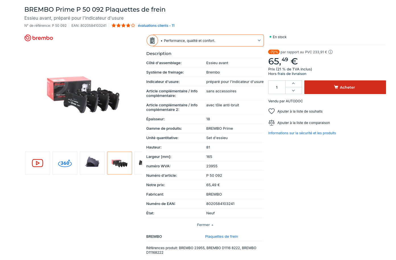

Je dois également changer mes plaquettes de freins avant .
Références Brembo pour Granturismo S
https://www.bremboparts.com/europe/fr/c ... 00028601-1
BREMBO Prime P 50 092 Plaquettes de frein sans les accessoires .
