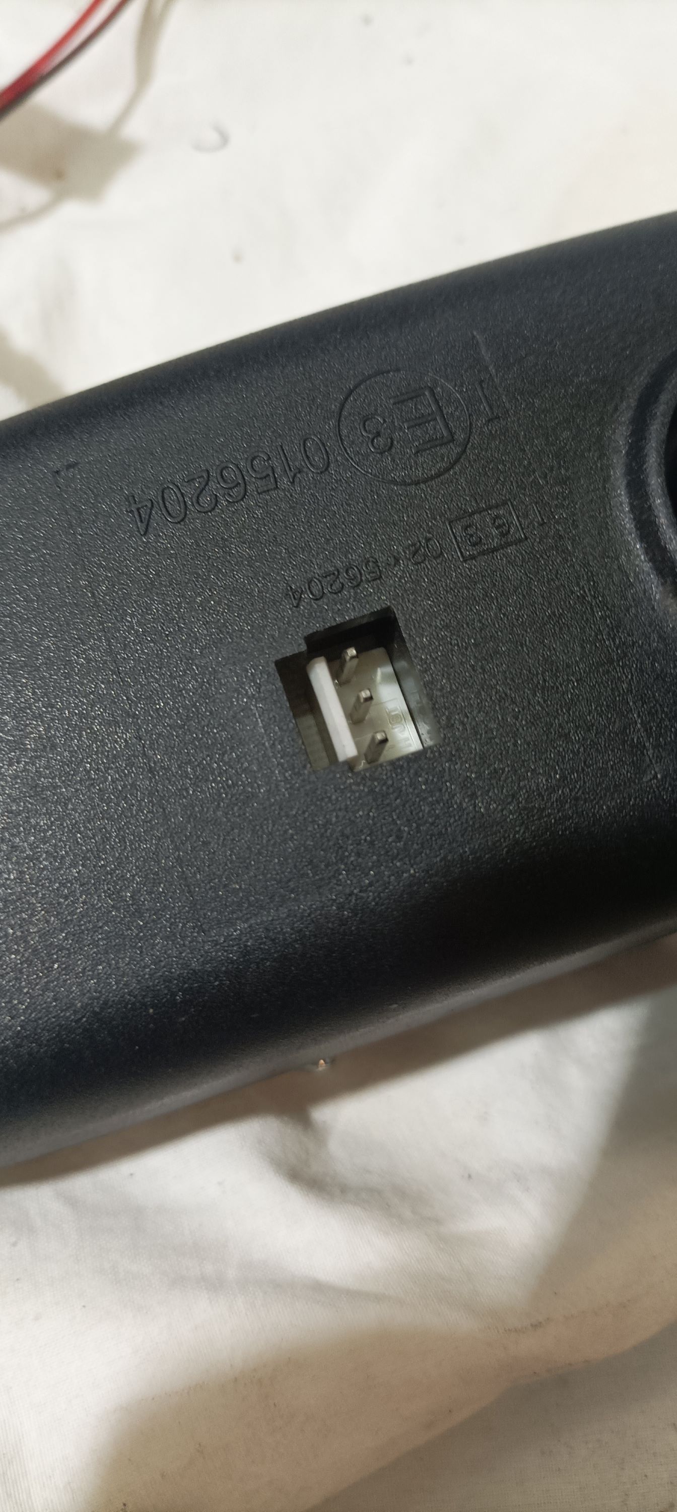

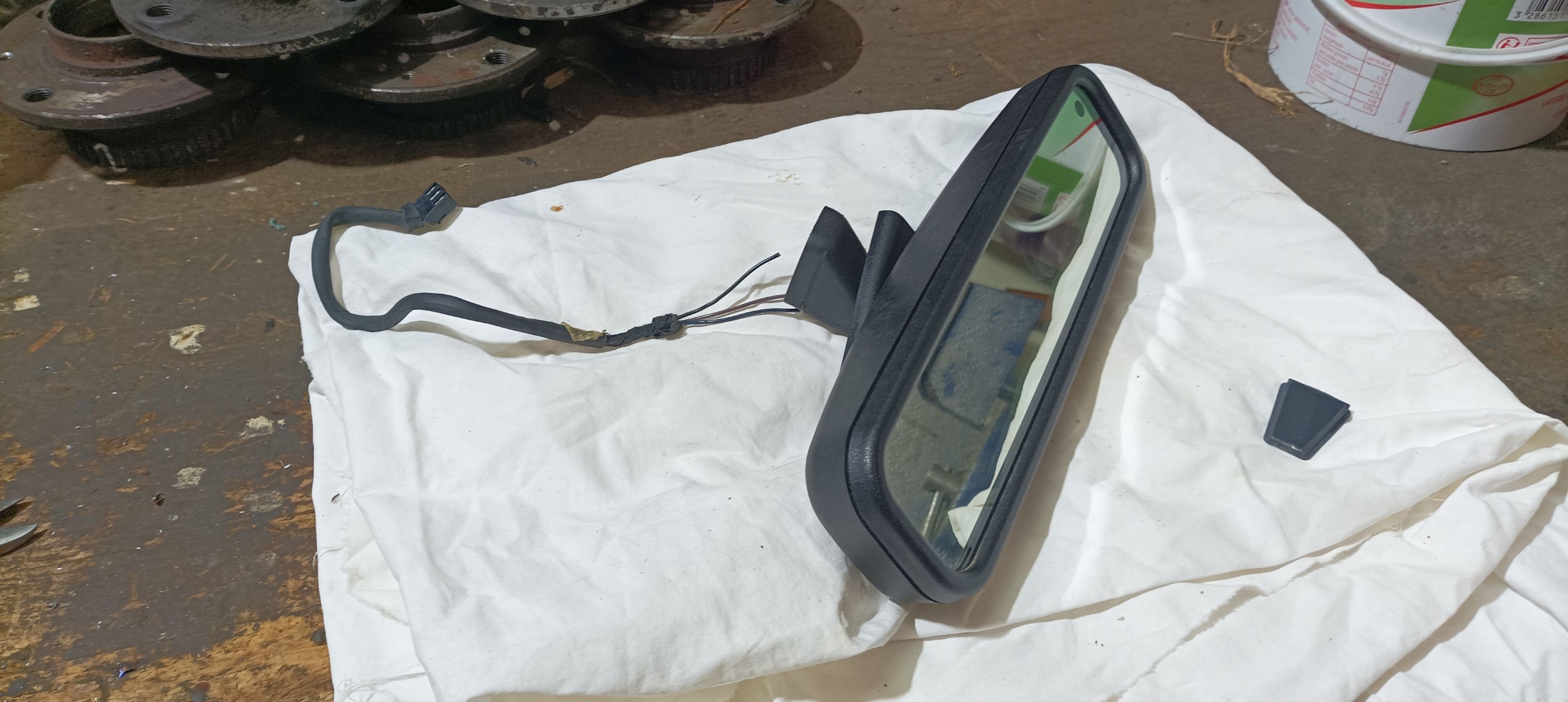

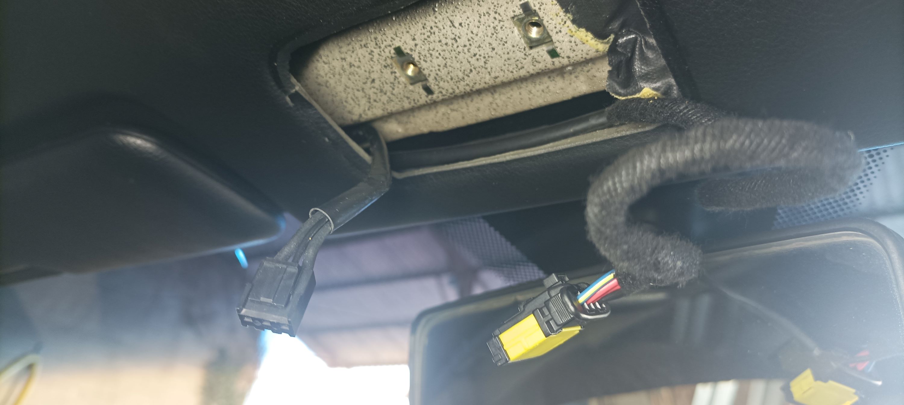

Ce WE j'ai monté un rétroviseur électrochrome sur ma 4200 spyder non équipée d'origine.
Pour réaliser l'opération il faut :
- Un rétro électrochrome, le mien provient d'une alfa 166.
- un tournevis cruciforme
- un petit tournevis plat

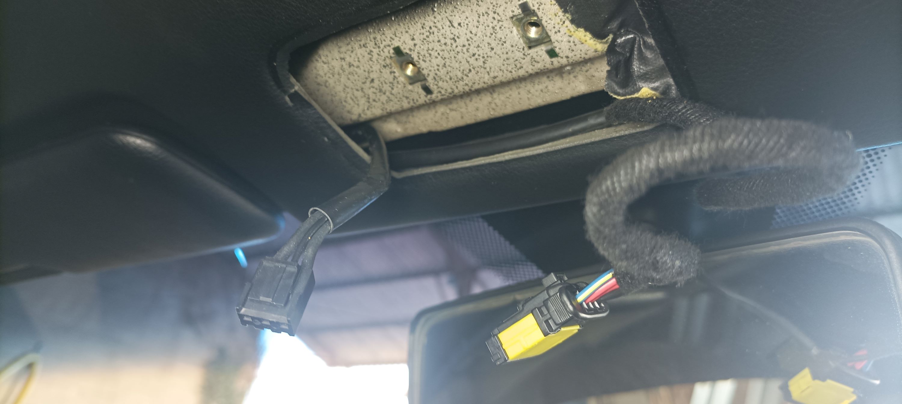

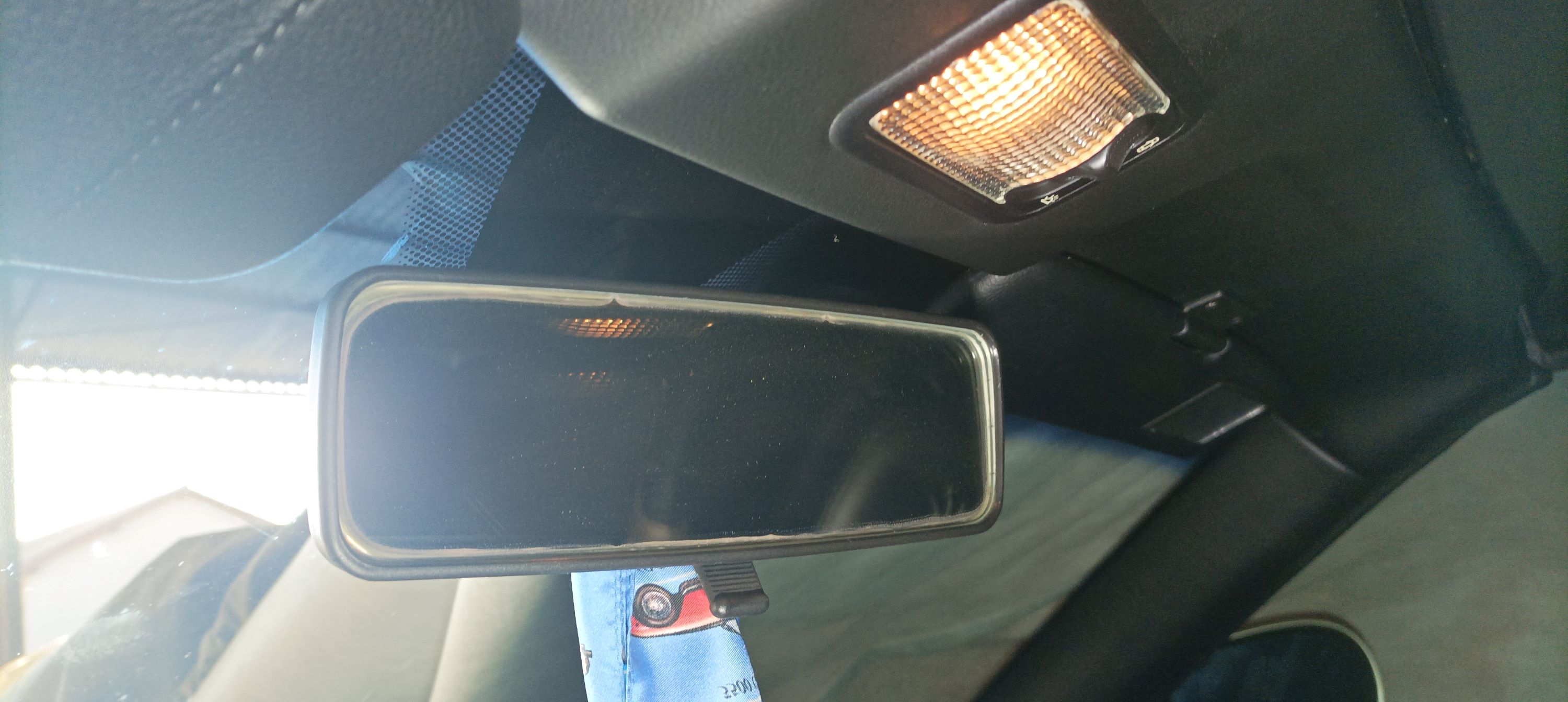

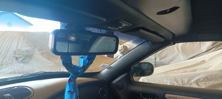

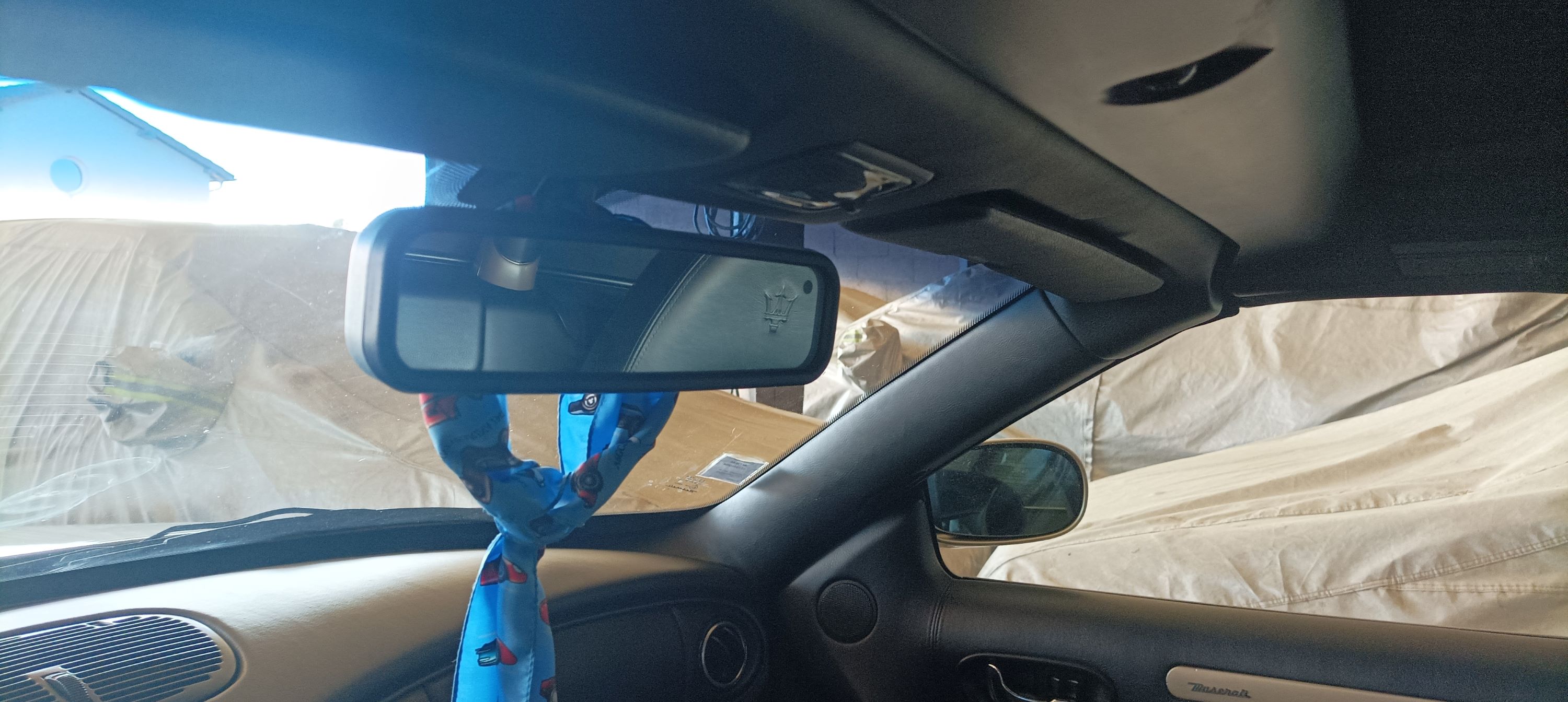

Une fois déclipsé le porte lampe intérieur (tournevis plat) il suffit de dévisser les 2 vis la plaque de maintien (cruciforme) pour avoir un peu de place.
Le câblage étant présent (comme pour le régulateur de vitesse 8-) ), on fait sortir le câble par l'encoche elle aussi prévue dans le ciel de toit.
Il faut retirer le rétro en le faisant glisser par le haut, mettre le nouveau, le brancher et le tour est joué.
Pour info il a une autre fiche en attente dans le passage de câble...
Quelques photos :
rétro alfa 166
rétro alfa 166
rétro origine
rétro origine
rétro monté
rétro monté
prise sur rétro
prise sur rétro
fiche passage câbles

Fabrice01 a écrit : ↑lun. 23 mars 2026 15:58
Salut Fabrice,
Le câblage est présent, mais de quel côté vient le faisceau en attente ?
On a l'impression sur ta photo que le câble en attente vient du côté droit de la voiture puis qu'il est replié à 180° avec le connecteur sortant du plafonnier par la gauche.
J'ai regardé sur mon GranSport, et je vois passer ce qui me semble être le faisceau en attente en parallèle du joint de pare-brise, sans voir si le connecteur est côté droit ou côté gauche de la voiture.
Fabrice01
Messages : 41
Inscription : dim. 1 juil. 2018 11:33
Localisation : 1
Localisation : Département de l'Ain
Re: Rétroviseur électrochrome sur 4200 (spyder)
Message par Fabrice01 »
Coucou,
Le connecteur pour le rétro (noire avec 3 fils) était en attente coté conducteur et je pense que le faisceau arrive de ce coté car j'ai pu tirer légèrement sur le câble pour avoir la longueur suffisante. Du même coté il y aussi une autre prise disponible.
Le connecteur pour le plafonnier (jaune) quand à lui semble arriver avec son câblage par le coté passager.
Maguy
Messages : 481
Localisation : 38
Message par Maguy »
Merci pour les infos Fabrice.
Il faudra que je regarde de plus près sur mon auto un de ces jours. J'ai bien vu 2 connecteurs en attente dont celui du rétro, mais je n'ose pas tirer le faisceau pour donner du mou.
