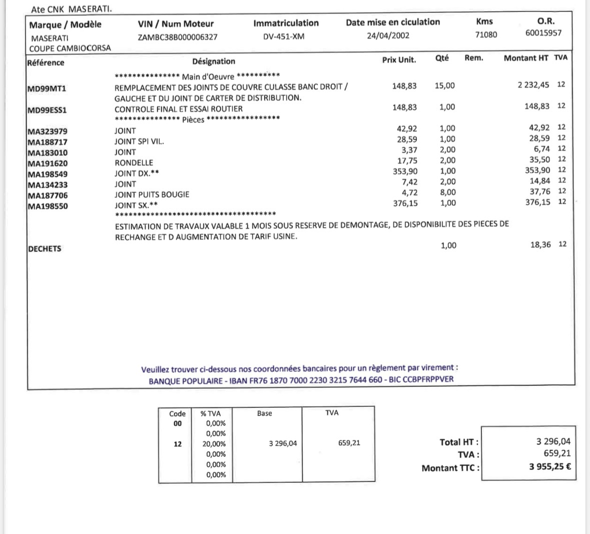

Bonjour à tous, je suis à la recherche d’un garagiste en région parisienne afin d’effectuer réparations sur ma 4200, changement des 4 triangles, joints moteur, j’ai demandé devis chez Pozzi suite à remarque du contrôleur technique (qui ne les a pas indiqué en défauts majeurs ou critique) et cela est très très cher et je ne comprends pas pourquoi les QUATRE seraient à changer, merci par avance pour vos réponses, bien à vous

Les concessions abusent. Il y a surement un spécialiste dans la région parisienne, il y a aussi biturbo1984 un peu plus loin.
Sur mon GT j'avais les triangles avant aussi à faire, en concession 7.000€ les 2, chez un spécialiste lyonnais 2.500 € ... La différence : les concessions n'ont plus de vrai SAV alors ils changent, un vrai mécano répare en changeant les silentblocs. Problème réglé.
Messages : 9059
Re: Garages pour réparation 4200 GT
Si ils remplacent avec les pièces d'origine, oui, il y en a probablement pour 6 à 8k€ de pièces pour les triangles. :(
L'option lka plus intéressante est de les envoyer chez VPS pour une remise à neuf.
https://www.vps-eu.com/product-page/mas ... ms-rebuild
Ca nez m'étonne pas qu'une concession officielle ne propose pas cette solution et passe par le constructeur.
Ceci dit, ça demande d'immobiliser la voiture pendant un certain temps (vu qu'elle n'a plus ses triangles) et il reste tout autant de main d'oeuvre.
L'étanchéité coté culasse, par contre, ça doit pas couter bien cher.

Côté culasse ce n’est pas non plus donné
:evil:

Lou a écrit : jeu. 9 avr. 2026 12:59 Côté culasse ce n’est pas non plus donné
:evil:
Et après ça, on se demande pourquoi certains font le travail eux-même...
Honnêtement, le changement des joints de cache-culbuteur est pénible mais pas bien compliqué et très bien documenté ici.
Et les pièces sont relativement faciles à trouver et communes avec certaines Ferrari.
