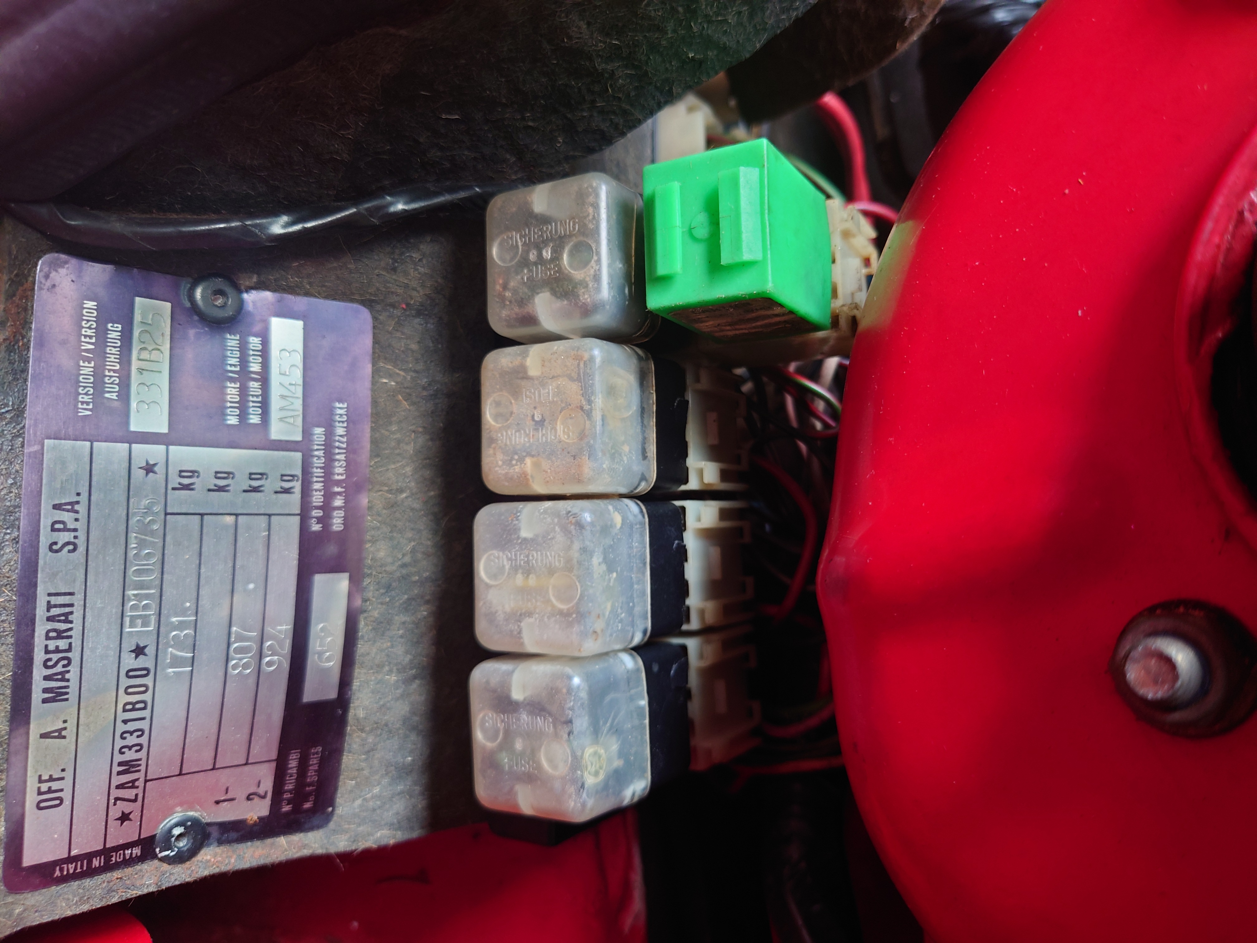

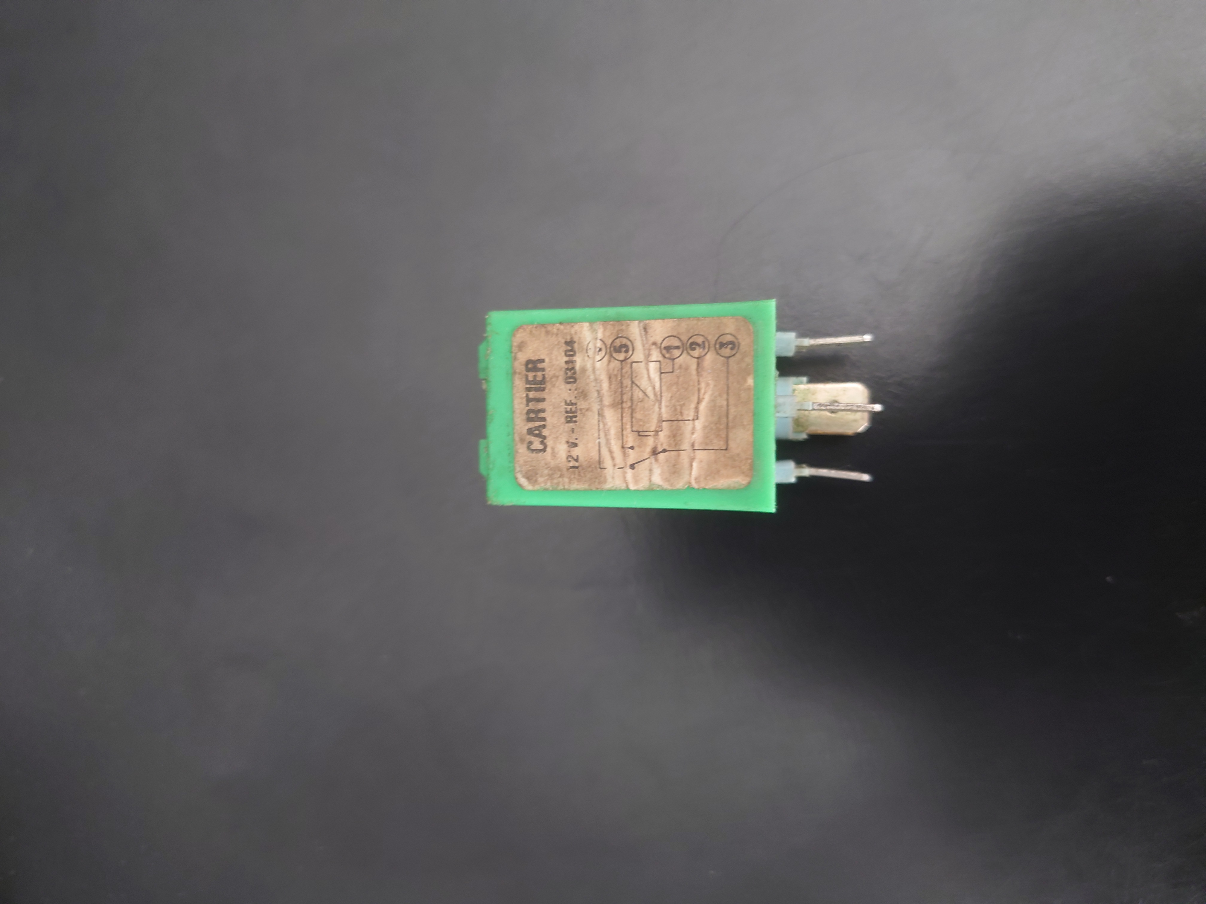

Aujourd'hui je change tous les relais du compartiment moteur/
Remplacement des Italamec d'origine par des 609 avec fusible.
En revanche je n'ai pas trouvé d'équivalent au relais "vert" Cartier.
Quelqu'un a t-il une ref pour son remplacement?

Re: relais compartiment moteur
Jamais vu ce relais
ça ressemble au relais de démarrage qui est un relais DIN tout ce qu'il y a de plus classique

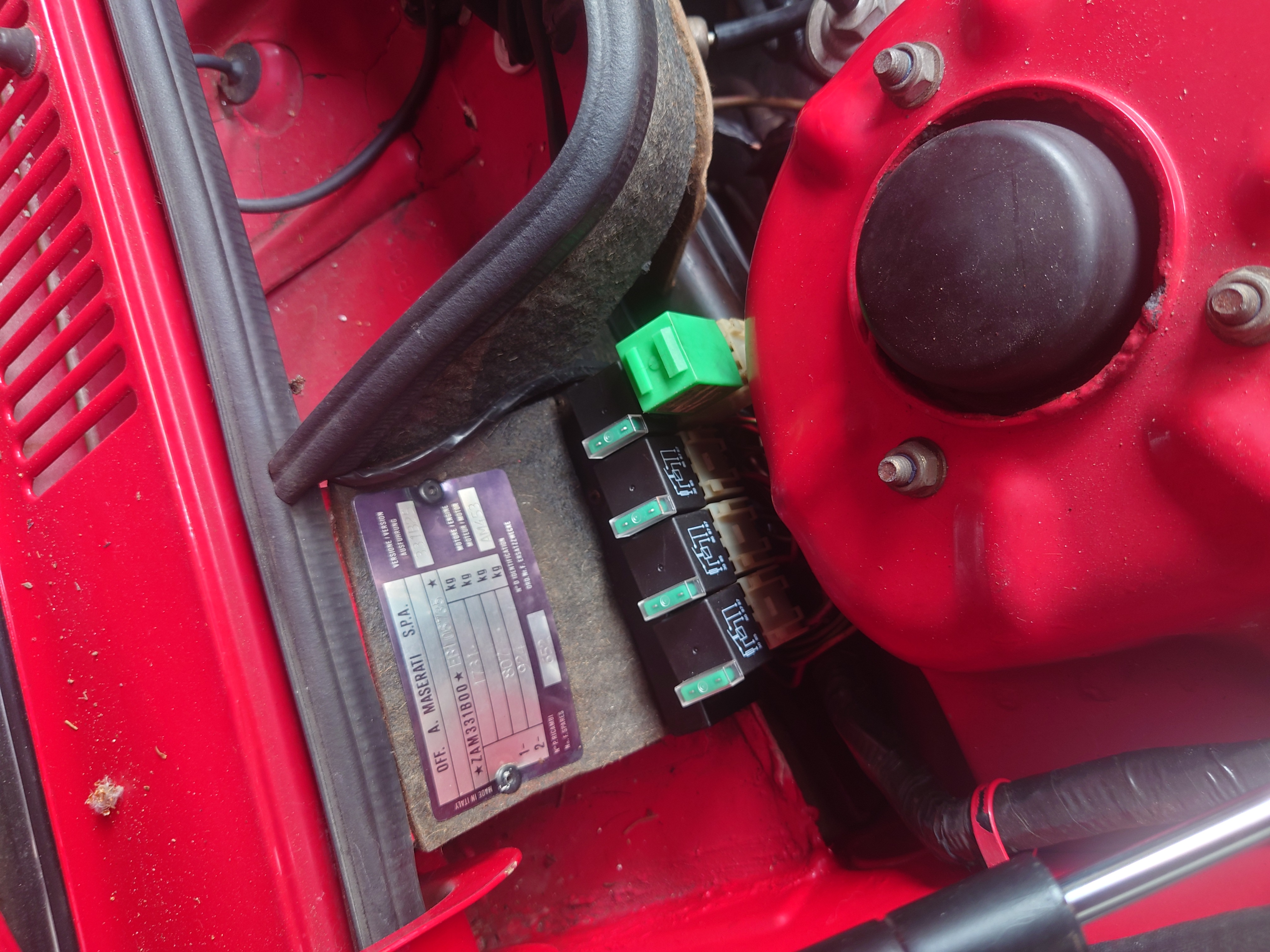

Au fait pour les Italamec 609, il faut couper la petite languette en plastique sur le côté parce qu'il sont un peu plus larges que les originaux les Ital 218...
Je vous fais passer une photo tout à l'heure...

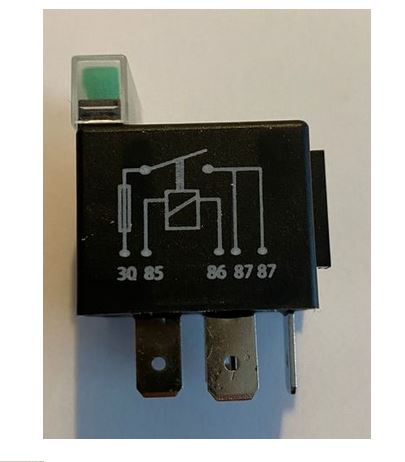

j'ai trouvé sur ebay
Italamec 609 en remplacement du 218
J'ai fait un fichier en pdf mais je n'arrive pas à l'intégrer.
Je t'ai mis le schéma du 218, le 609 est plug & play
Merci, 18.5€ le relais !!! je vais tester mes relais avant
Je t ai MP pour le pdf. Tous ceux du compartiment moteur sont des "218" excepté celui de démarrage ?
