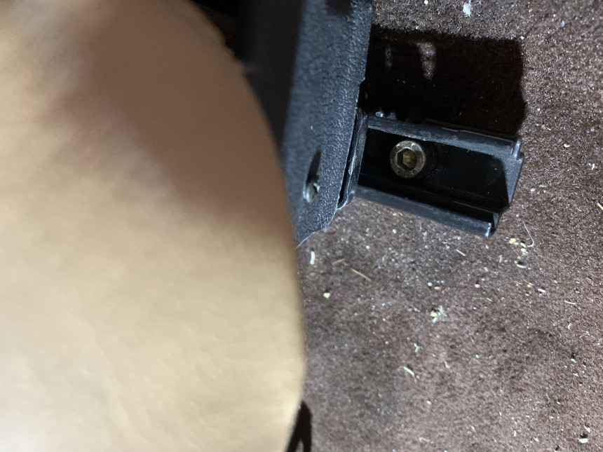

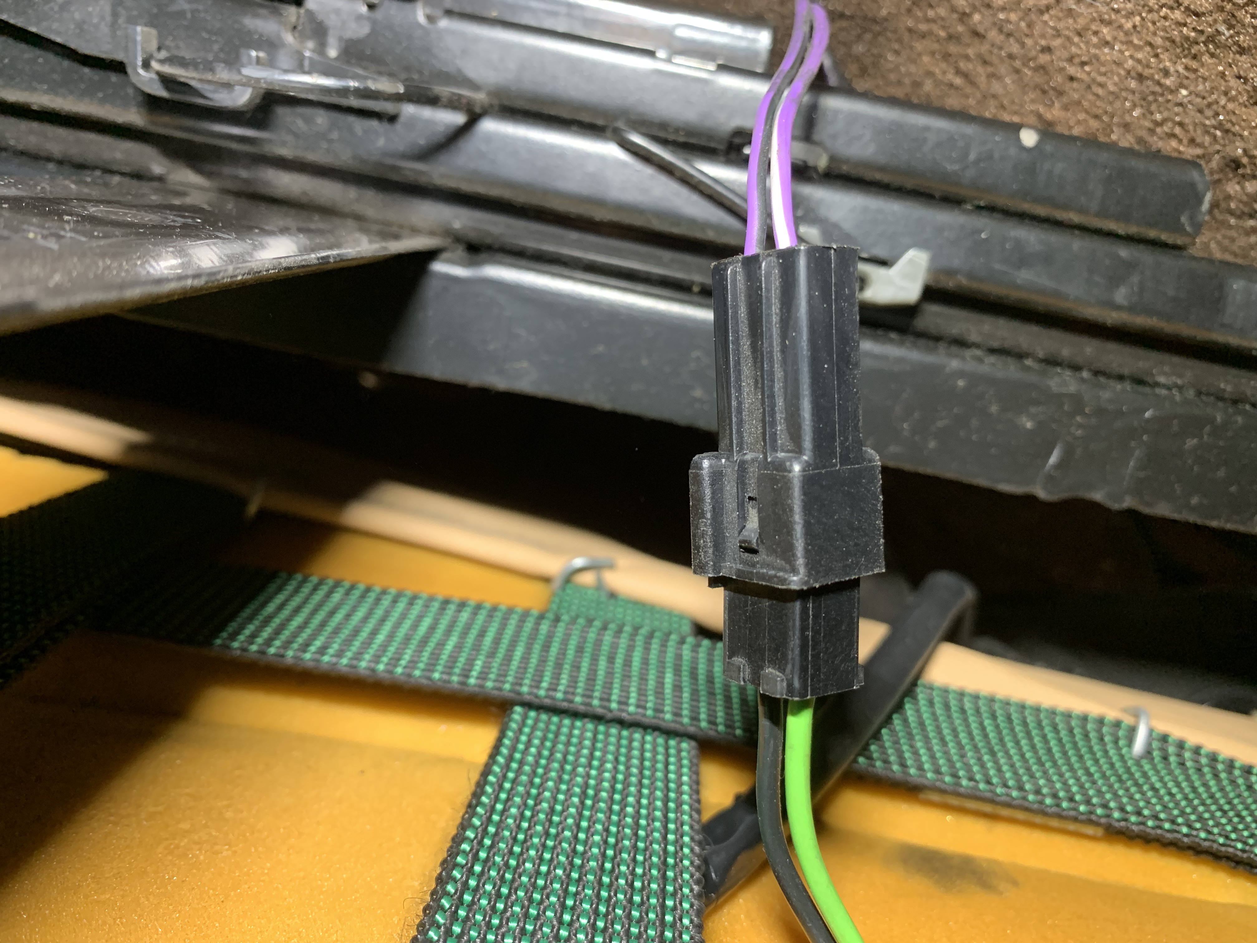

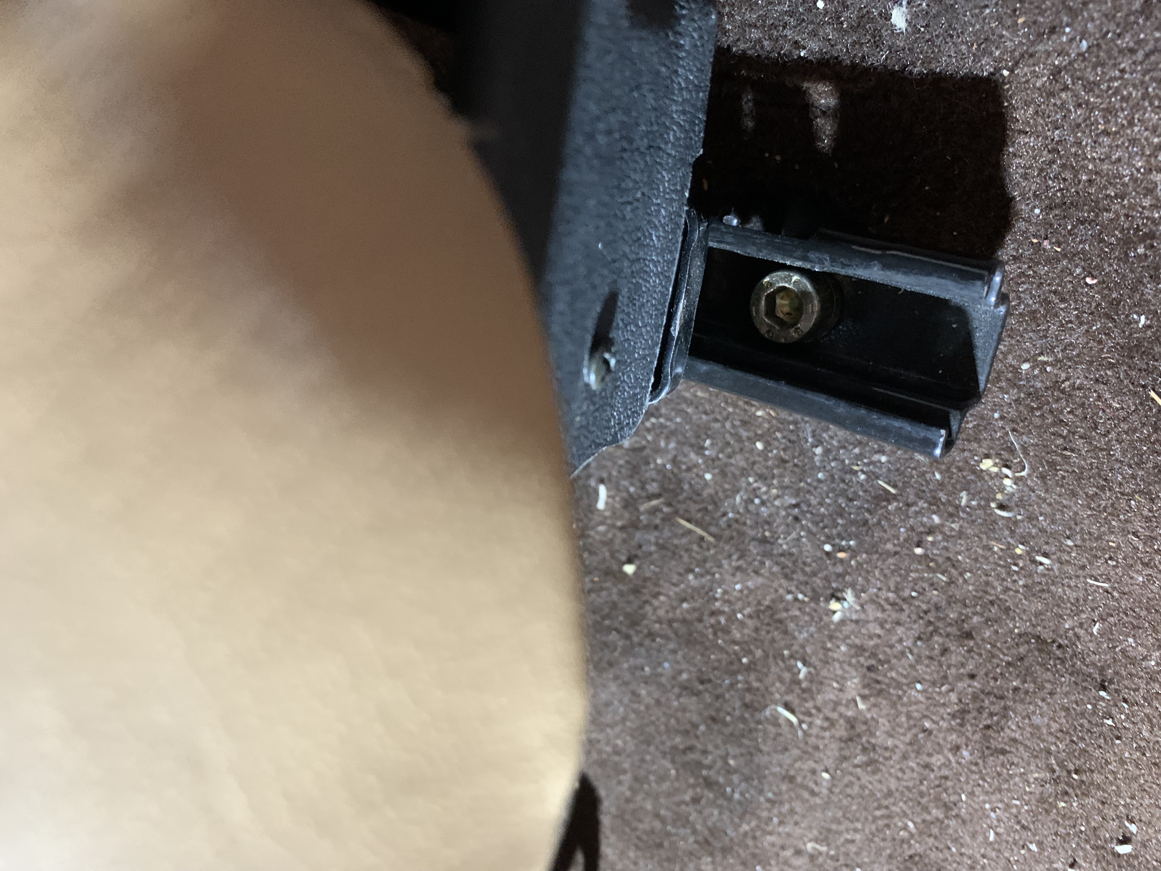

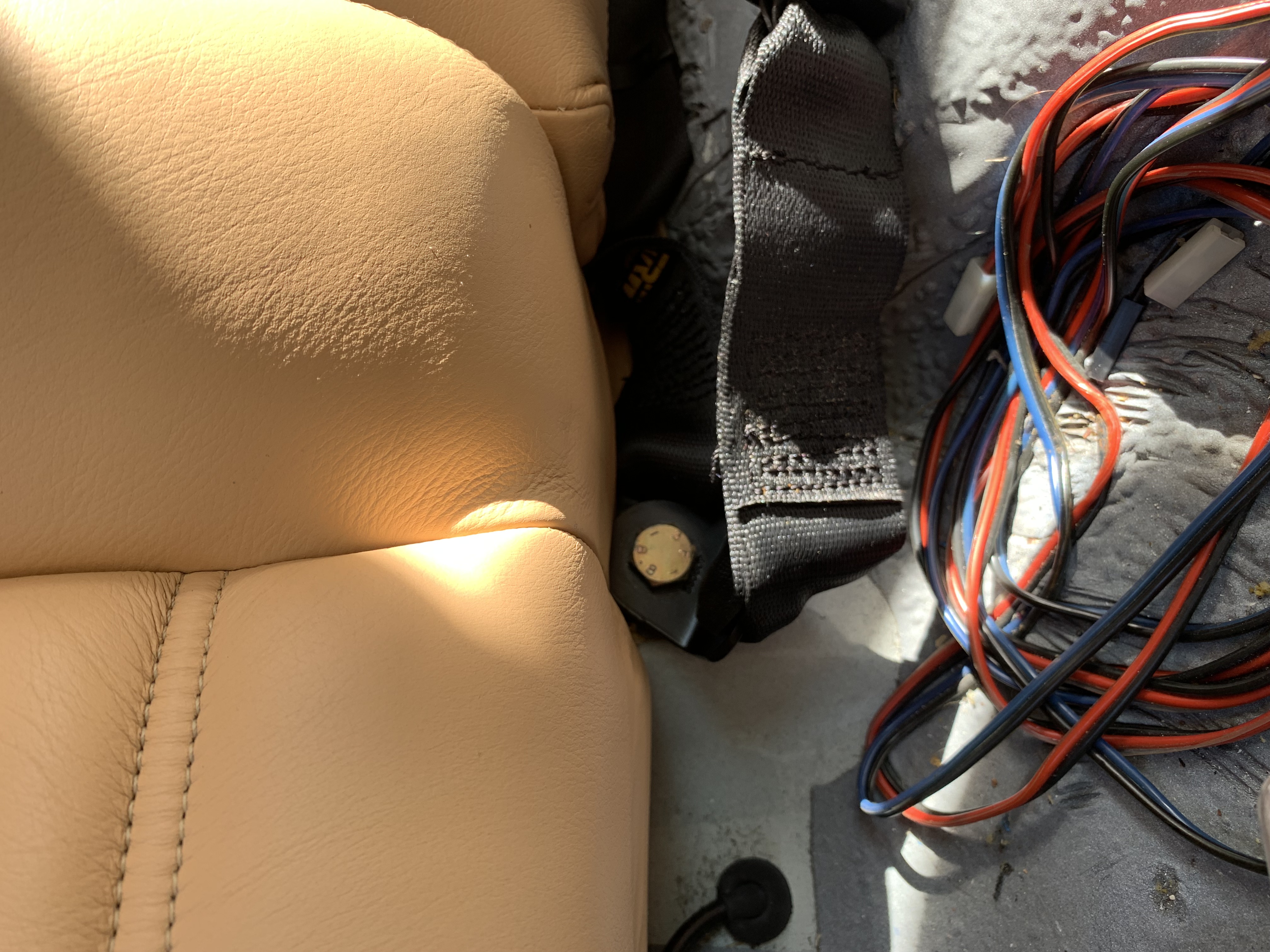

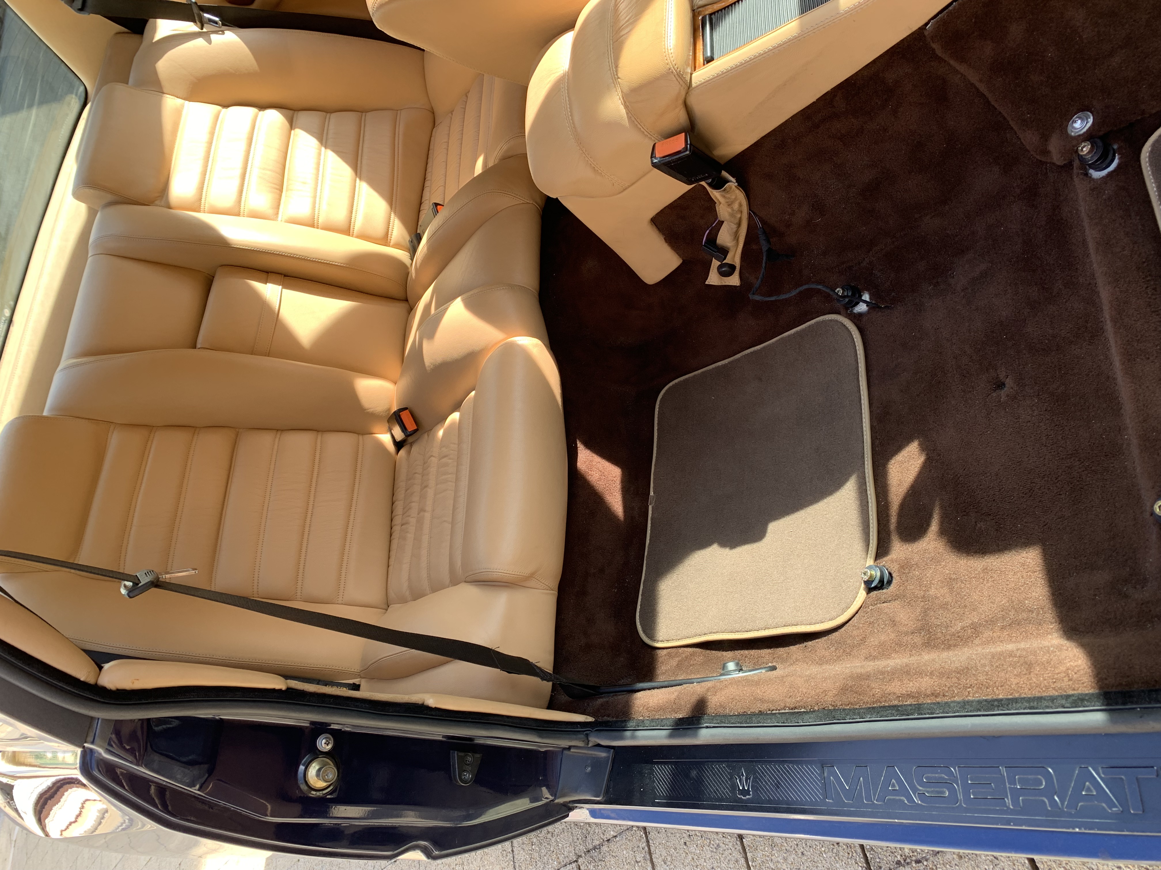

Difficile voir impossible de travailler à l'aise et soigneusement à l'intérieur de la voiture, j'ai donc cherché à déposer une première pièce, le siège passager. Pas de difficulté particulière, 4 vis Allen et un connecteur électrique pour le réglage d'inclinaison du dossier :

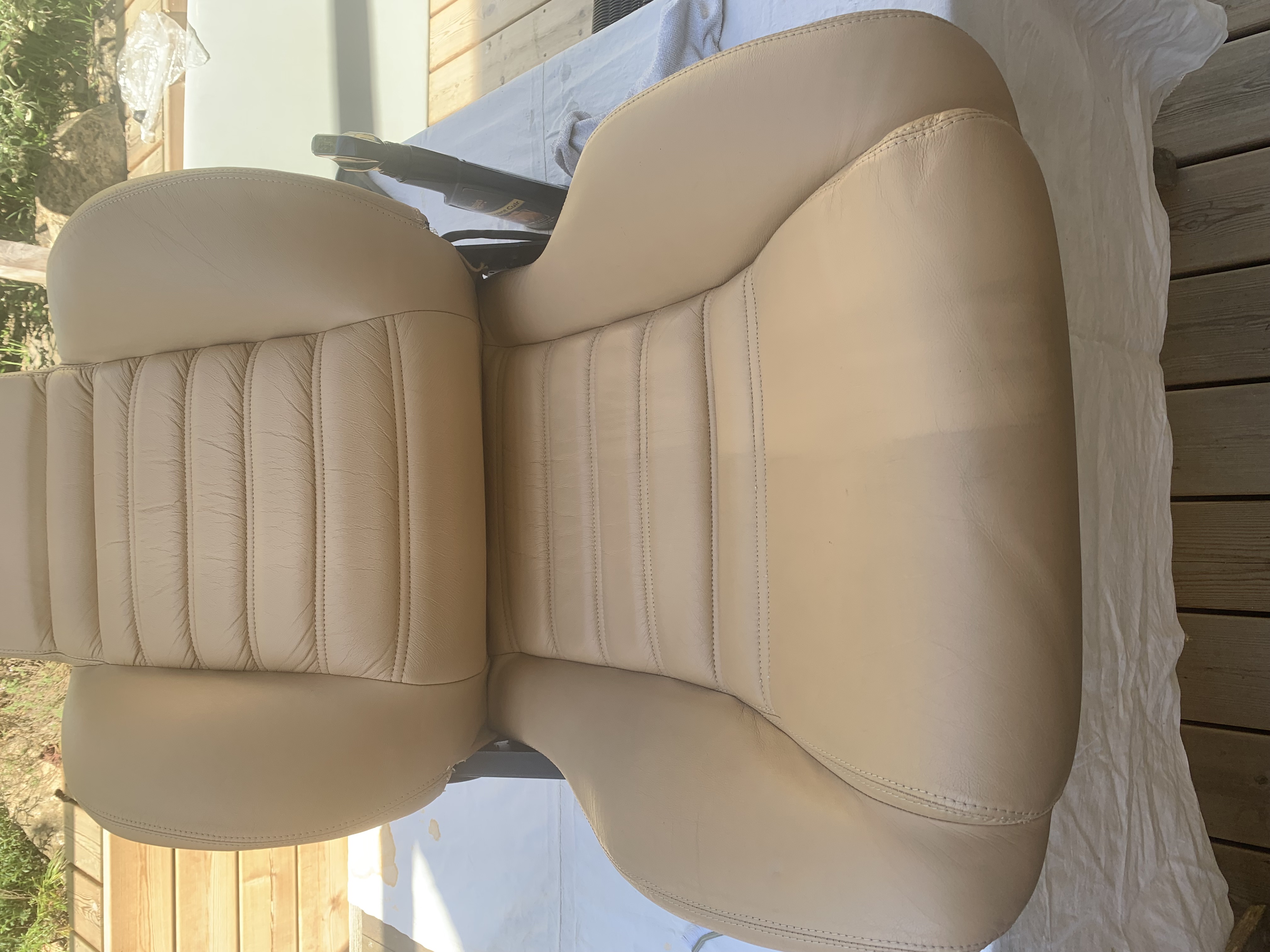

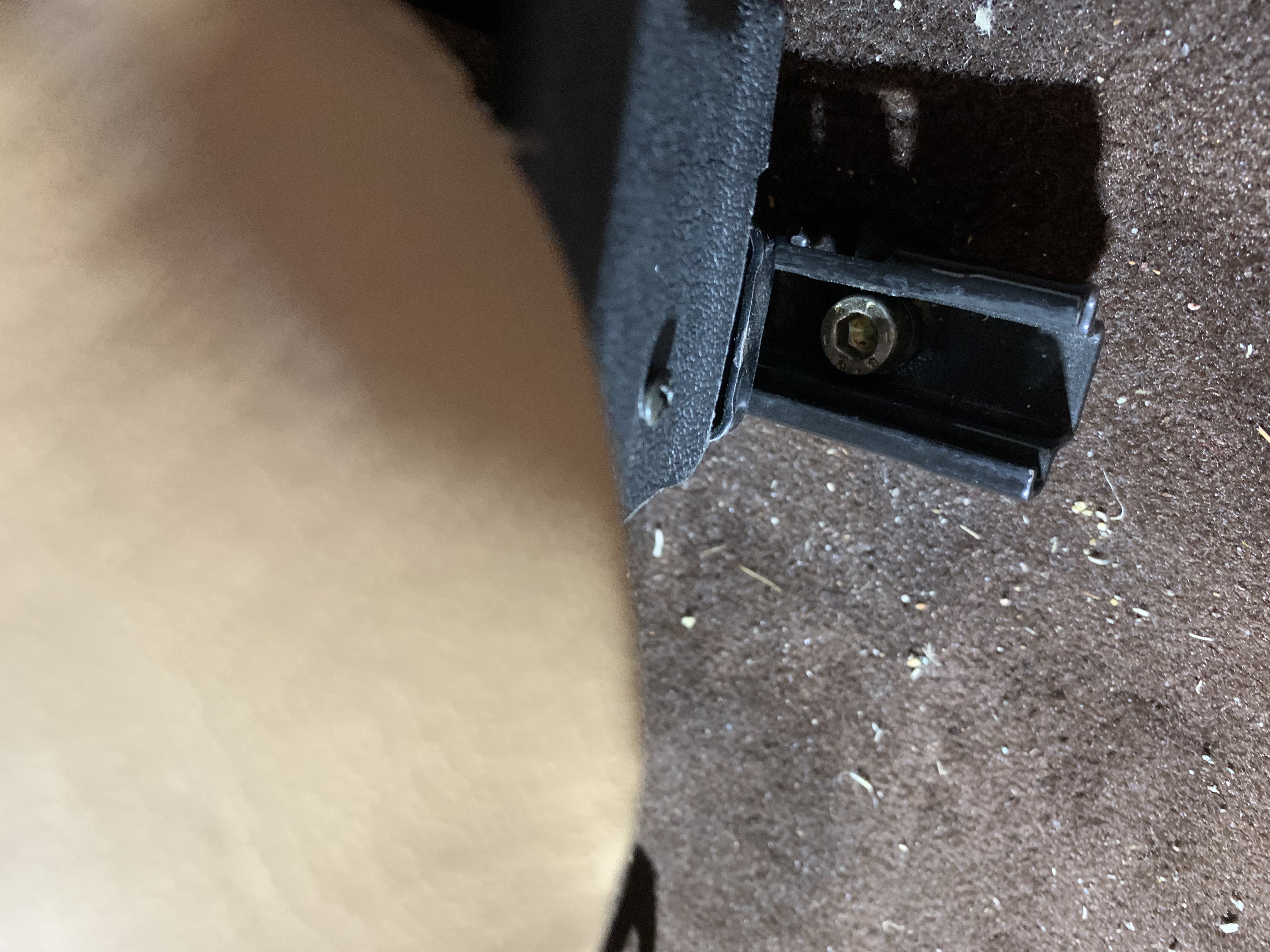

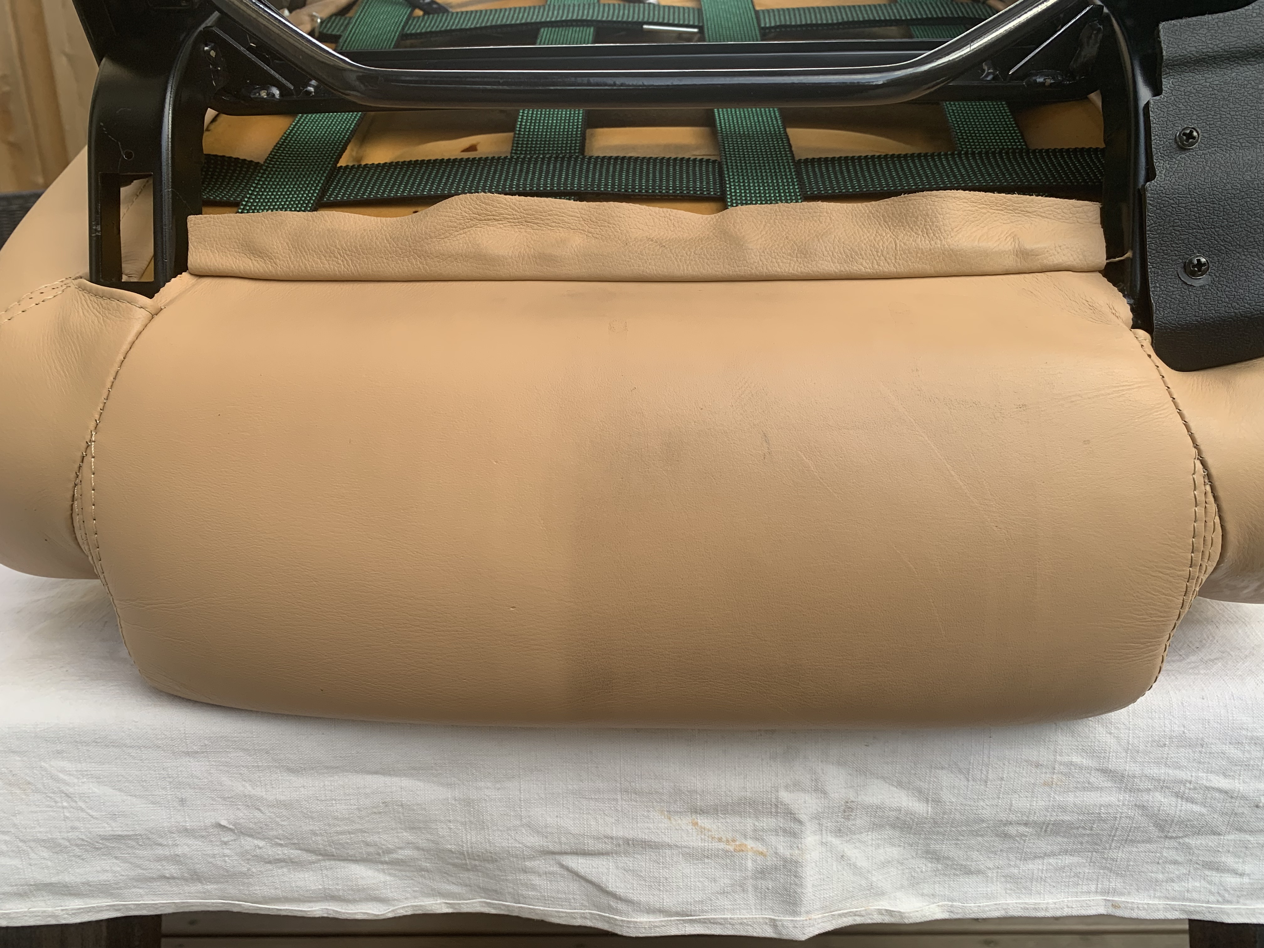

J'ai pensé qu'en allongeant le siège je pourrai plus facilement m'occuper de l'arrière de l'assise et du bas du dossier, j'ai donc sorti mon siège passager. Pas de difficulté particulière pour les boulons de fixation, un peu plus d'attention pour la connectique. Et on obtient un siège bien plus facile à prendre en charge et surprise, bien lourd, avec des zones qui exposent leur envie de nettoyage :

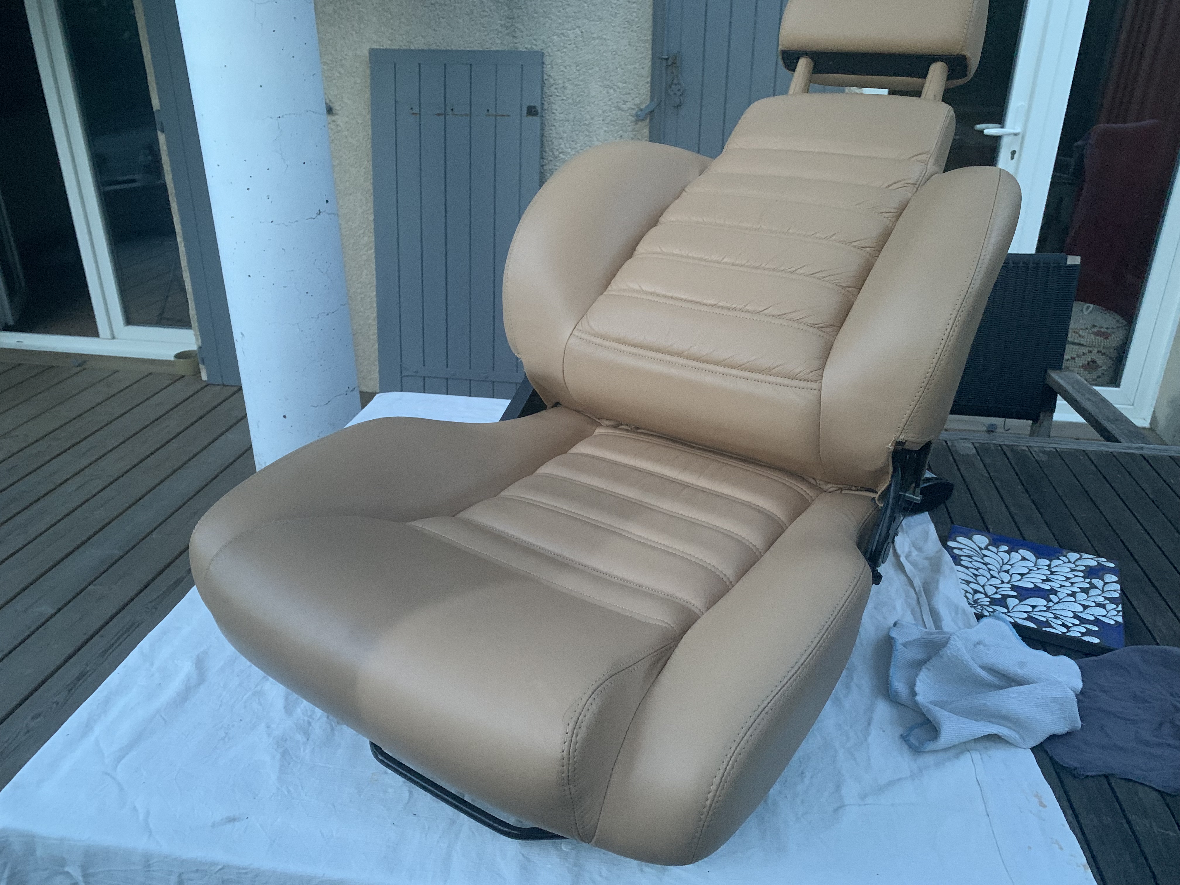

J'ai parfois pensé à prendre des photos pour avoir des repères, souvenirs mais comme c'est une découverte pour moi, le reportage est incomplet, je ferai quelques photos en cours de nettoyage sur la prochaine pièce car maintenant, le siège est à mon gout terminé. Je l'ai remisé pour m'intéresser à la banquette arrière qui est maintenant beaucoup plus accessible.

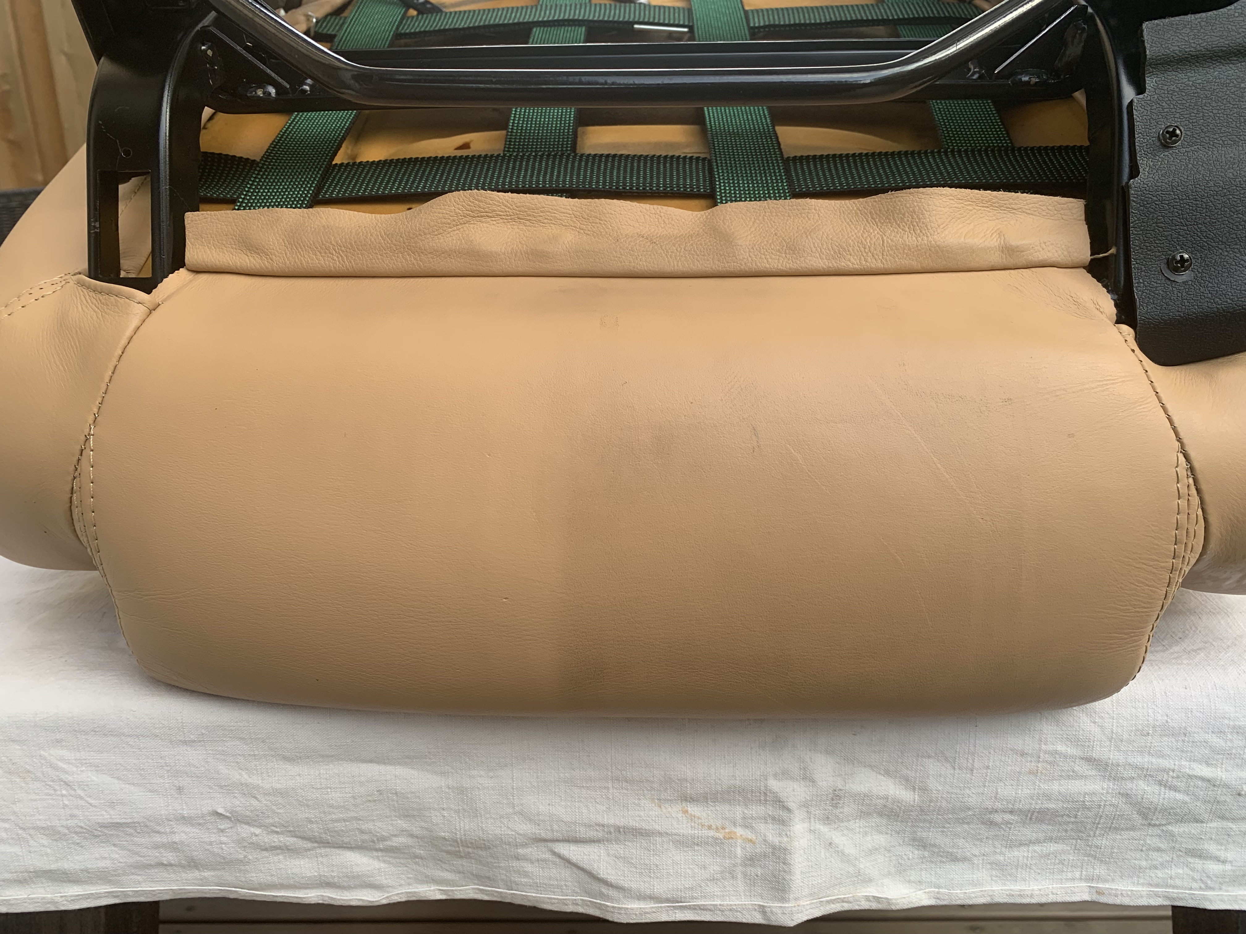

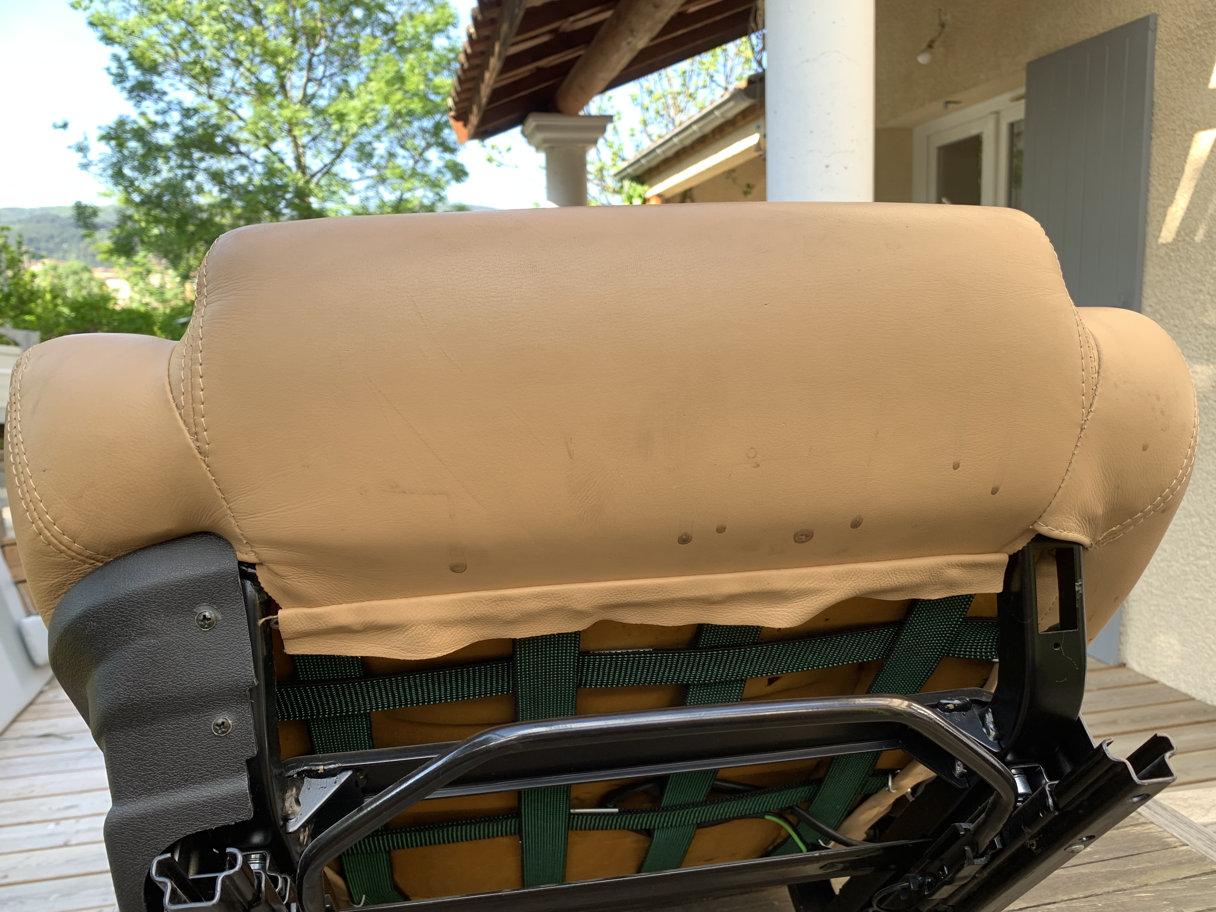

L'effet du nettoyage est très spectaculaire alors que l'intérieur de la Ghibli était particulièrement beau et soigné. Un peu comme sur la photo du flacon de produit, on voit plutôt bien les parties nettoyées et les parties à faire.

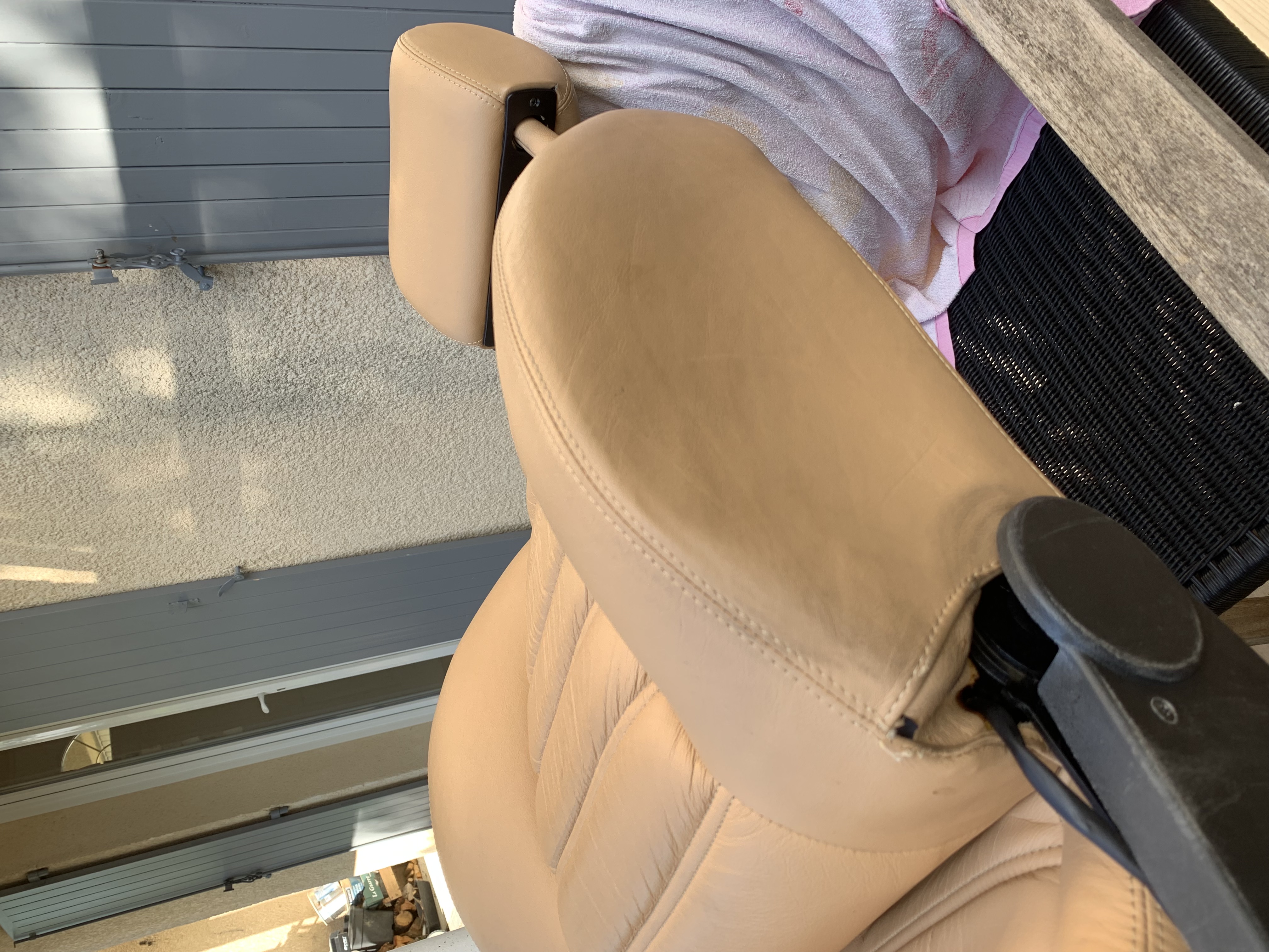

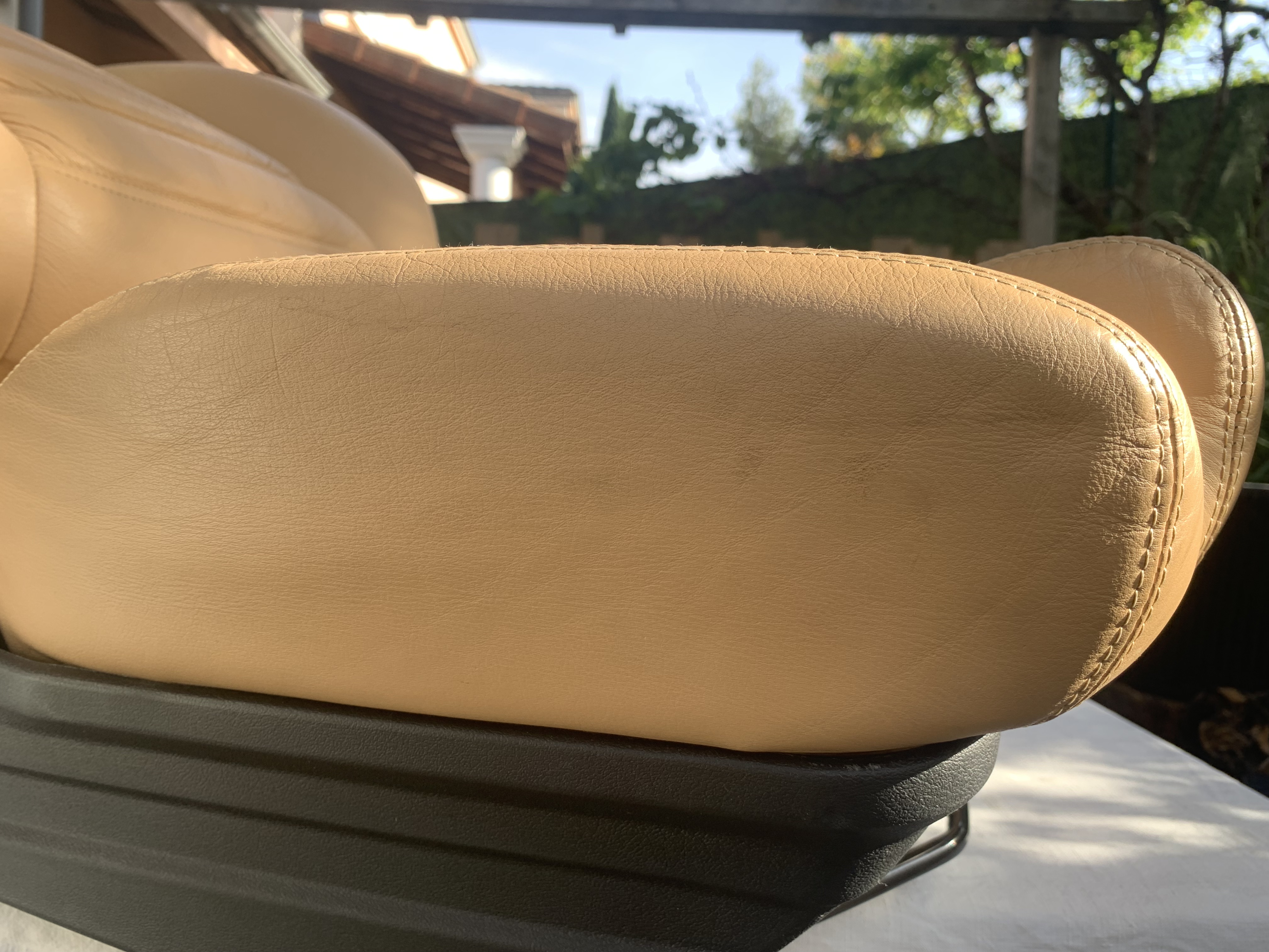

Et avec une lumière INGRATE de début de soirée, la différence entre les deux zones était vraiment spectaculaire et très différente du rendu magnifique dans la voiture avant démontage !!! Comme la différence semble assez homogène, patine du temps, effet de précédents entretiens ou combinaison des 2 ? :shock:

J'espère qu'il sera superbe. Il a été bien nourri, et plus 2 fois qu'une. Je partagerai prochainement.

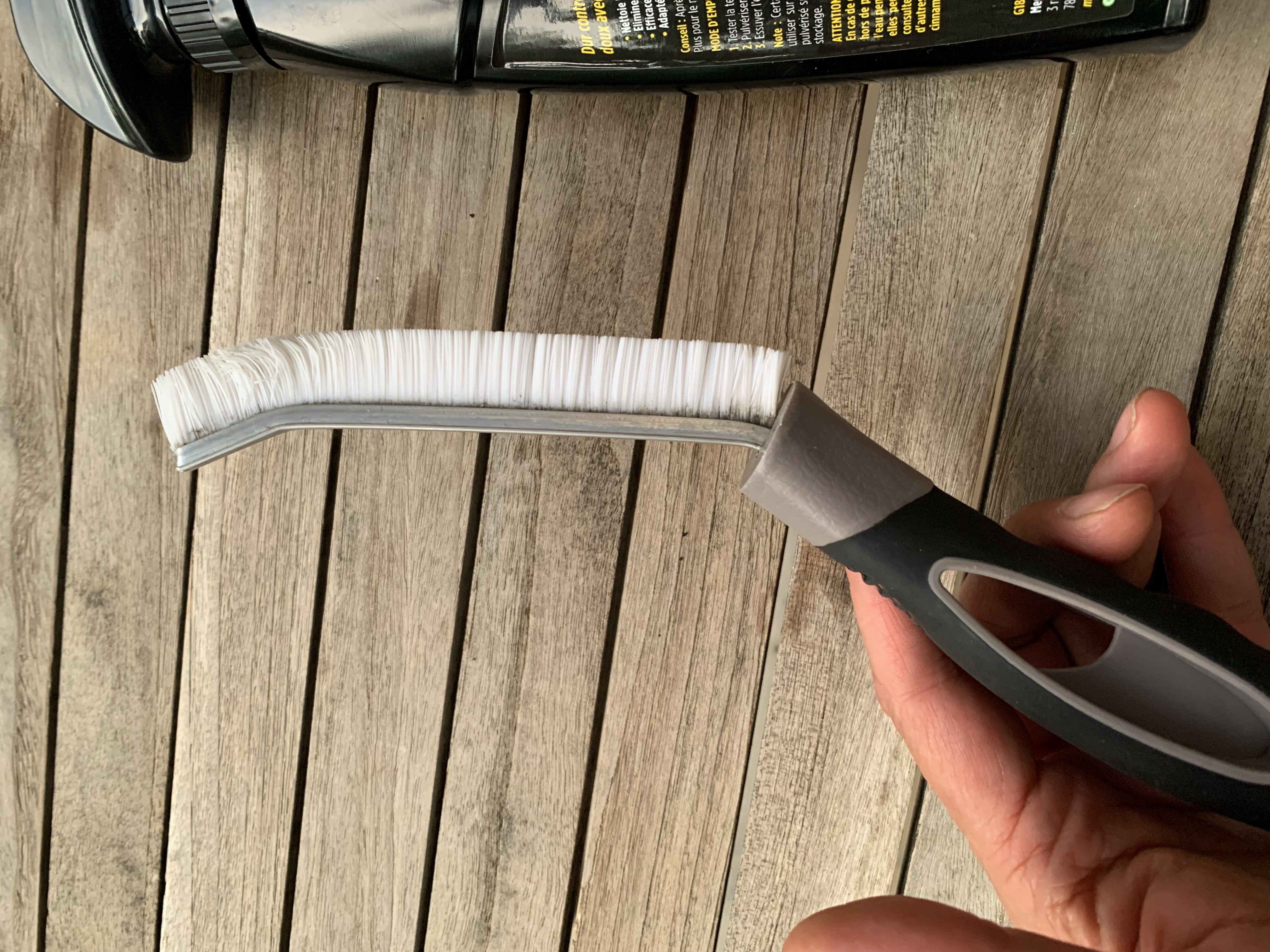

La brosse que j'utilise pour nettoyer. J'ai commencé comme conseillé sur le produit en pulvérisant sur un chiffon mais pas du tout satisfait. Sur le net, j'ai vu que certains frottaient à la brosse et cette brosse pas trop dure, assez fine et pratique à manipuler me semble bien adaptée. Il y a beaucoup de surfaces complexes, de coutures sur ces sièges et j'arrive à passer à peu près partout avec cet outil MAIS c'est long, très long : bien 6 à 8 h de boulot pour nettoyer et protéger le siège avant.
La brosse actuelle montre des signes d'usure, achat d'une nouvelle cet après midi dans un autre magasin mais les poils me semblent beaucoup plus dures, peu probable que je frotte le cuir avec, trop peur d'agresser et de dégrader

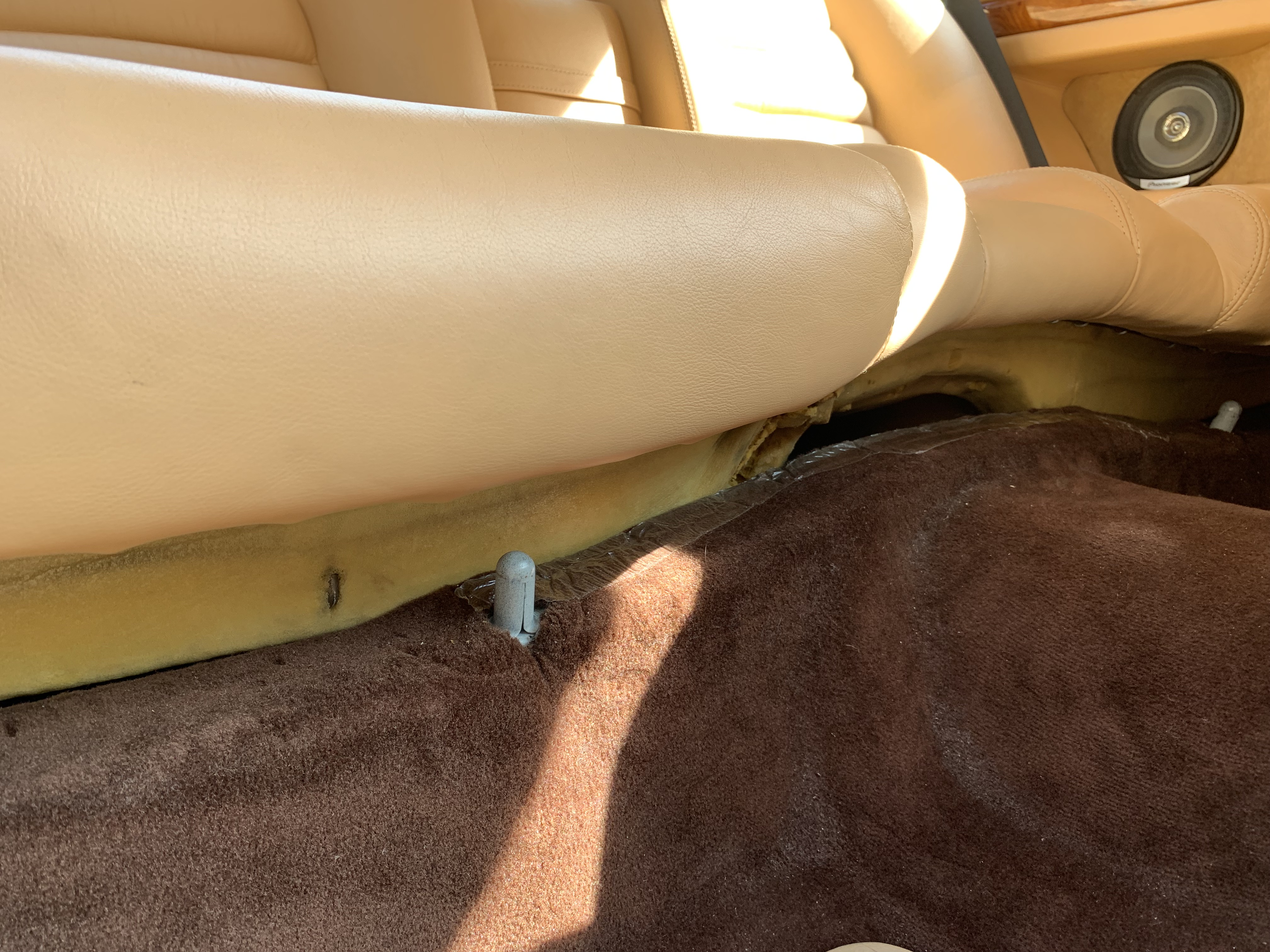

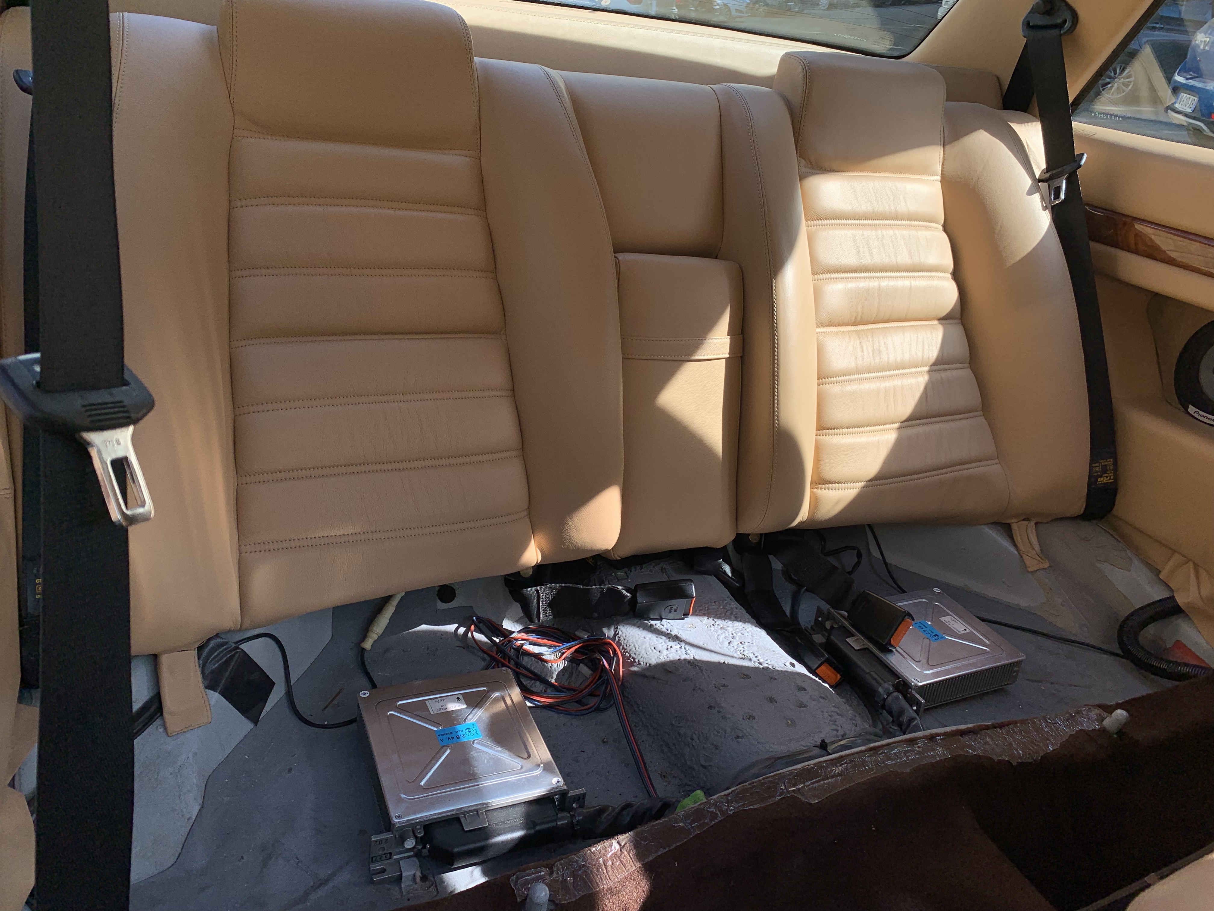

On soulève l'avant de l'assise en poussant légèrement vers l'arrière pour dégager des 2 fixations visibles sur la photo. Pour l'extraire, il faut passer les mains par dessous pour aider le passage des mousses sur les boitiers fixés au plancher de la voiture. L'assise sort ensuite très facilement.

Ces deux boitiers, calculateurs moteur ?
Si oui, pourquoi sont ils situés sous le siège arrière ? pour les éloigner de la chaleur et des autres agressions du compartiment moteur ?

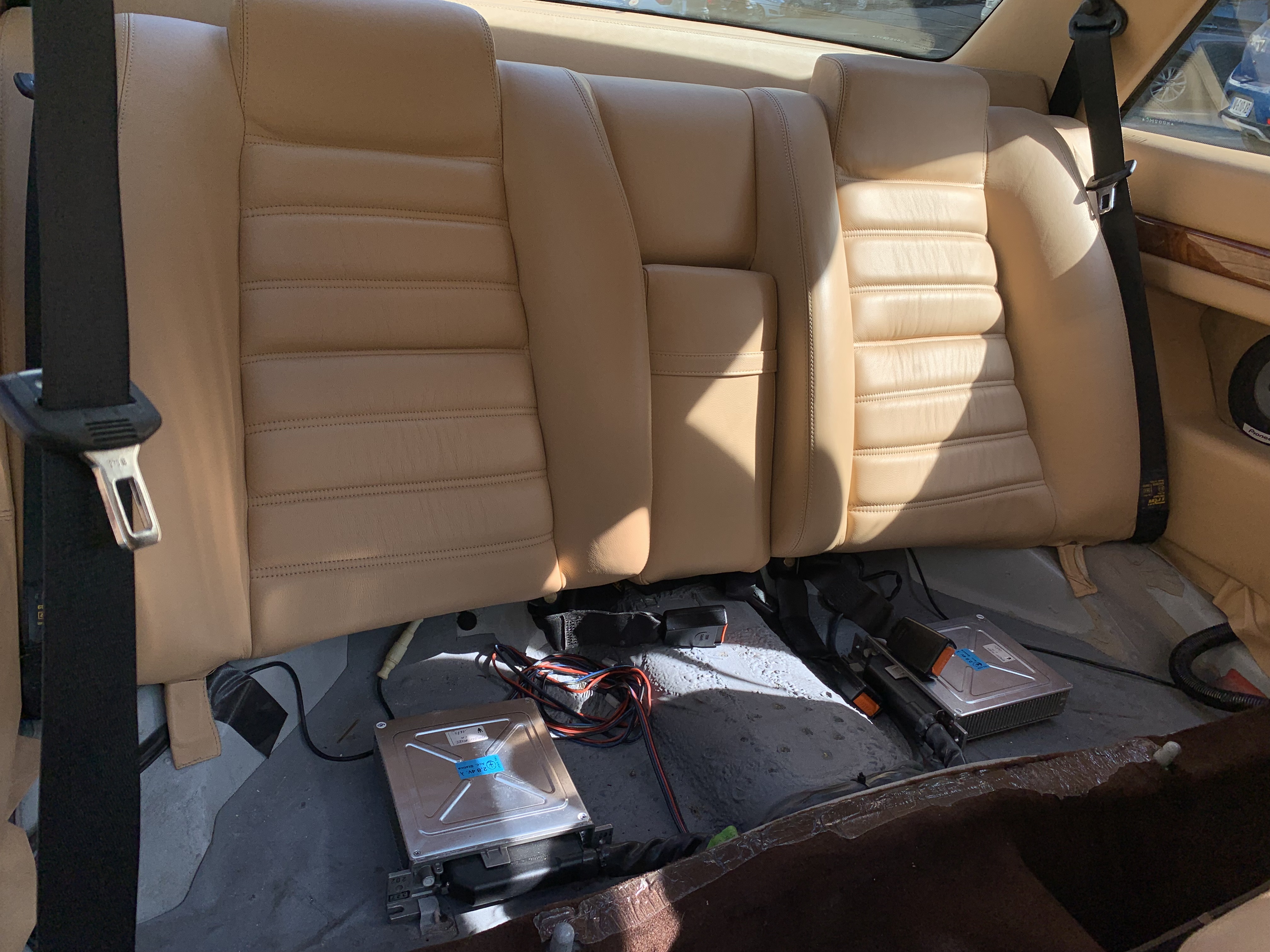

Facile ensuite de déposer le dossier de la banquette en déposant les 2 boulons qui tiennent les ceintures, ils fixent également le bas du dossier à la caisse

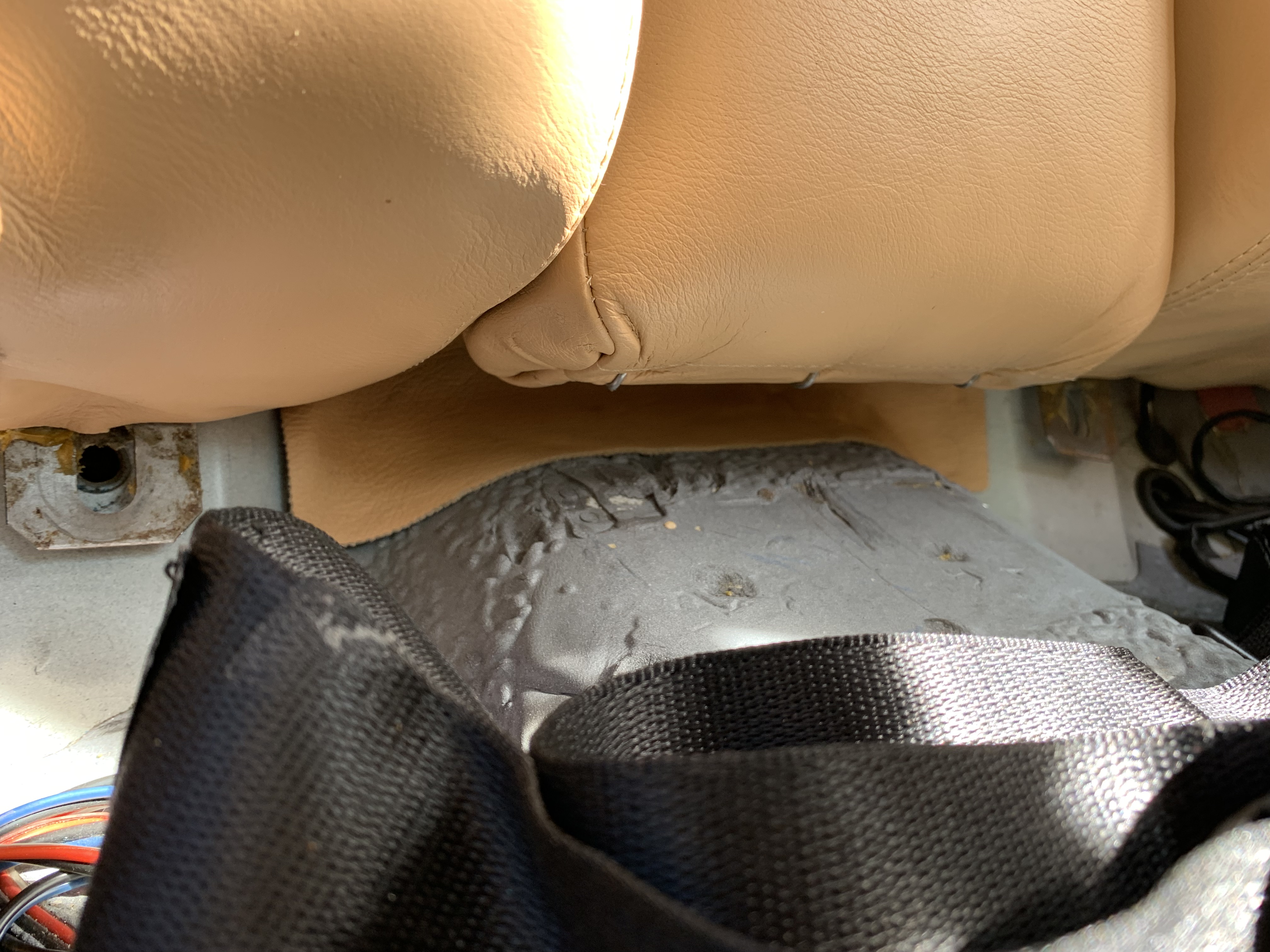

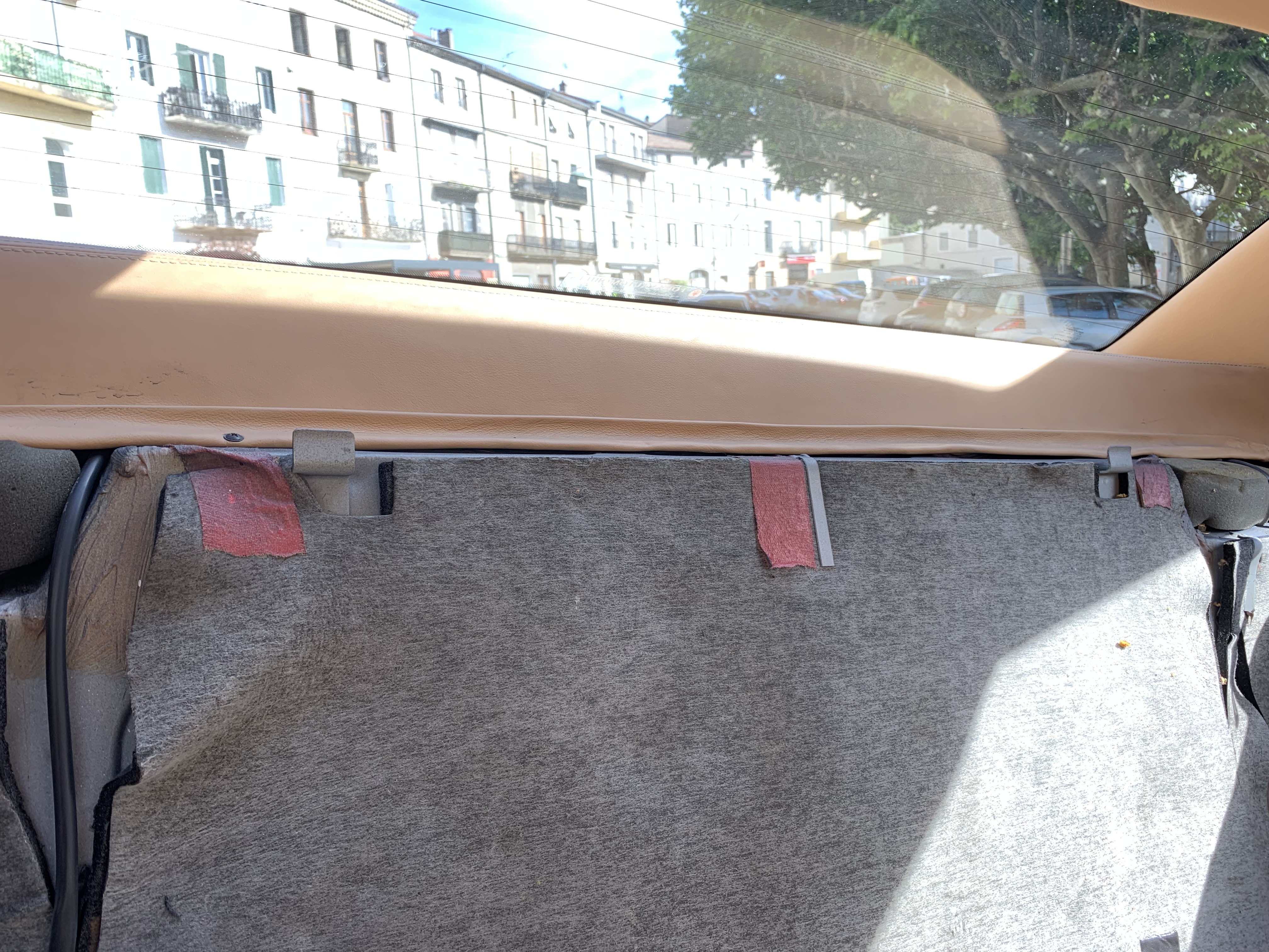

Le haut du dossier est fixé par les 2 pattes en acier grises, il faut donc soulever légèrement le dossier pour l'extraire et le sortir de la voiture
J'ai remarqué 2 petites vis noires (celle de gauche se trouve à quelques cm à gauche de la patte de fixation du dossier !) qui fixent la plage arrière. Est ce que l'un d'entre vous a déjà déposé cette pièce ? des astuces à partager pour la démonter afin de la nettoyer et de la protéger ?
