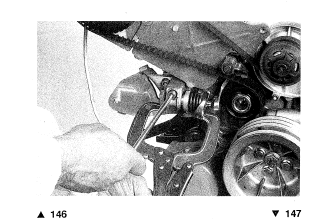

quelqu'un d'entre vous aurait-il une idée pour resserrer le ressort du tendeur de courroie de distribution.
Je n'ai évidemment pas la pince mase...ce serait trop simple :D
Il y a eu visiblement 3 montages
avec écrou sur la tige (fanch)
le modèle ci-dessus (le montage que j'ai)
tendeur hydraulique
A+
Paul

il n'yas aucun reglage
moi je les ai change meme si peu de kilomètres ils ont 23 ans...
il te faut une clefs plate coupe de 27
dommage que tu sois loin je te l'aurais bien fait

Depuis j'ai révisionne la vidéo d'Alpa et visiblement une pince de plombier peut faire l'affaire....
Je vais y aller lentement, j'ai tout mon temps pour bien faire le job
Avec le décalage de l'AAC côté conducteur que j'ai constaté, vaut mieux !
