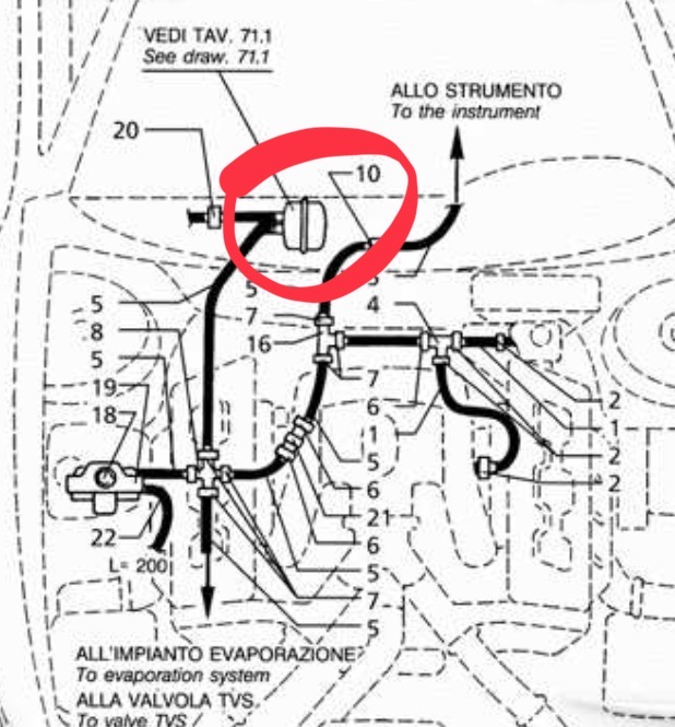

Sur une Ghibli II, la réserve de « vide » n est pas sous le tablier?

Qu'est ce que tu appelles la réserve de vide ?

Oui, moi j'ai une pompe à vide dans l'aile avant, mais réserve de vide?

Pas la mienne, pffff, celle d un ami. La pompe à vide a une réserve tampon. Sur le schéma on la voit. Mais elle n y est pas. Sur vos Ghibli où est elle?

Effectivement j’ai bien un machin qui ressemble à ça sur la mienne, photos envoyées direct à Koni car flemme de les mettre ici

Si si le réservoir devrait être là. Tout est exactement comme sur les bitubes ou qp4.

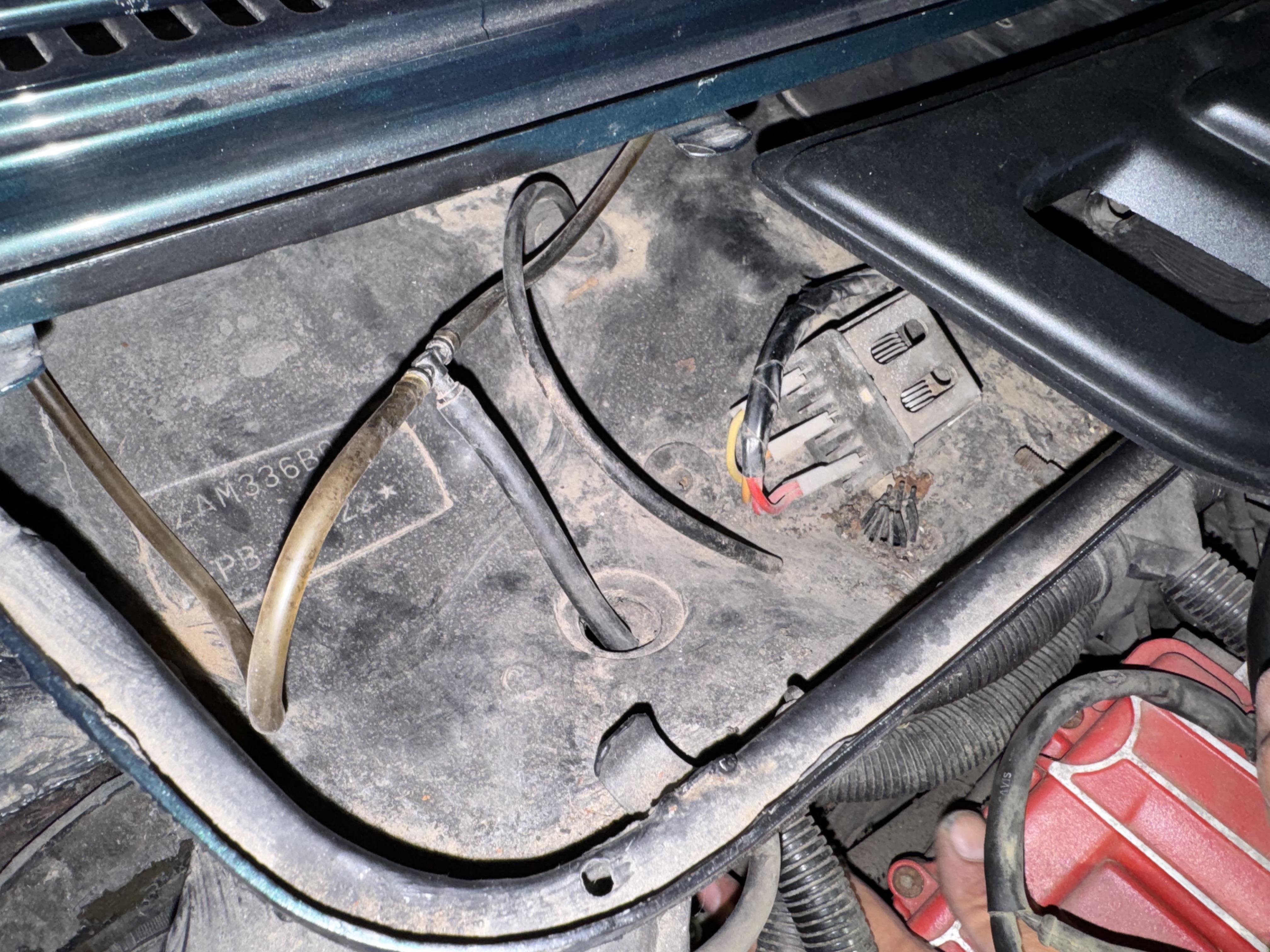

Par ailleurs j'ai trouvé stupide l'emplacement des résistances de vitesse du ventilo sur la ghibli. En cas de grosse pluie le truc est mouillé. J'ai mis les résistances dans une boîte pas étanche.
