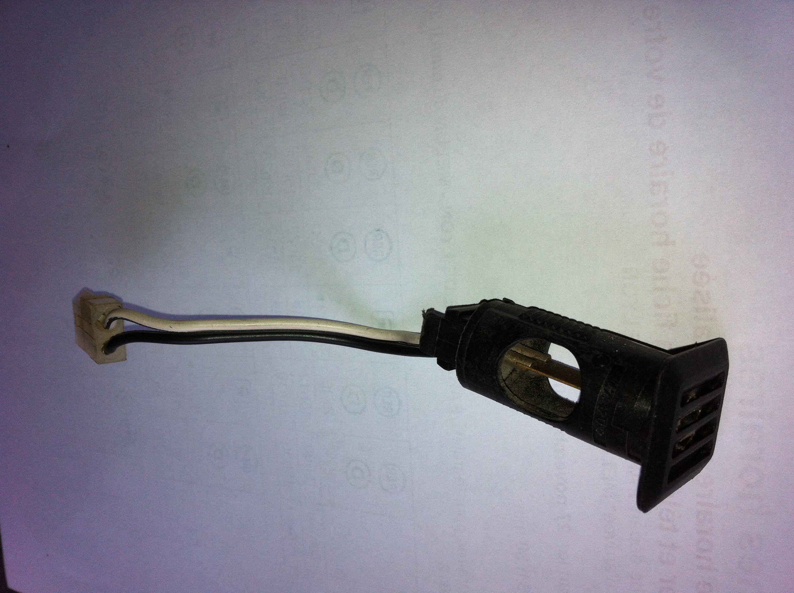

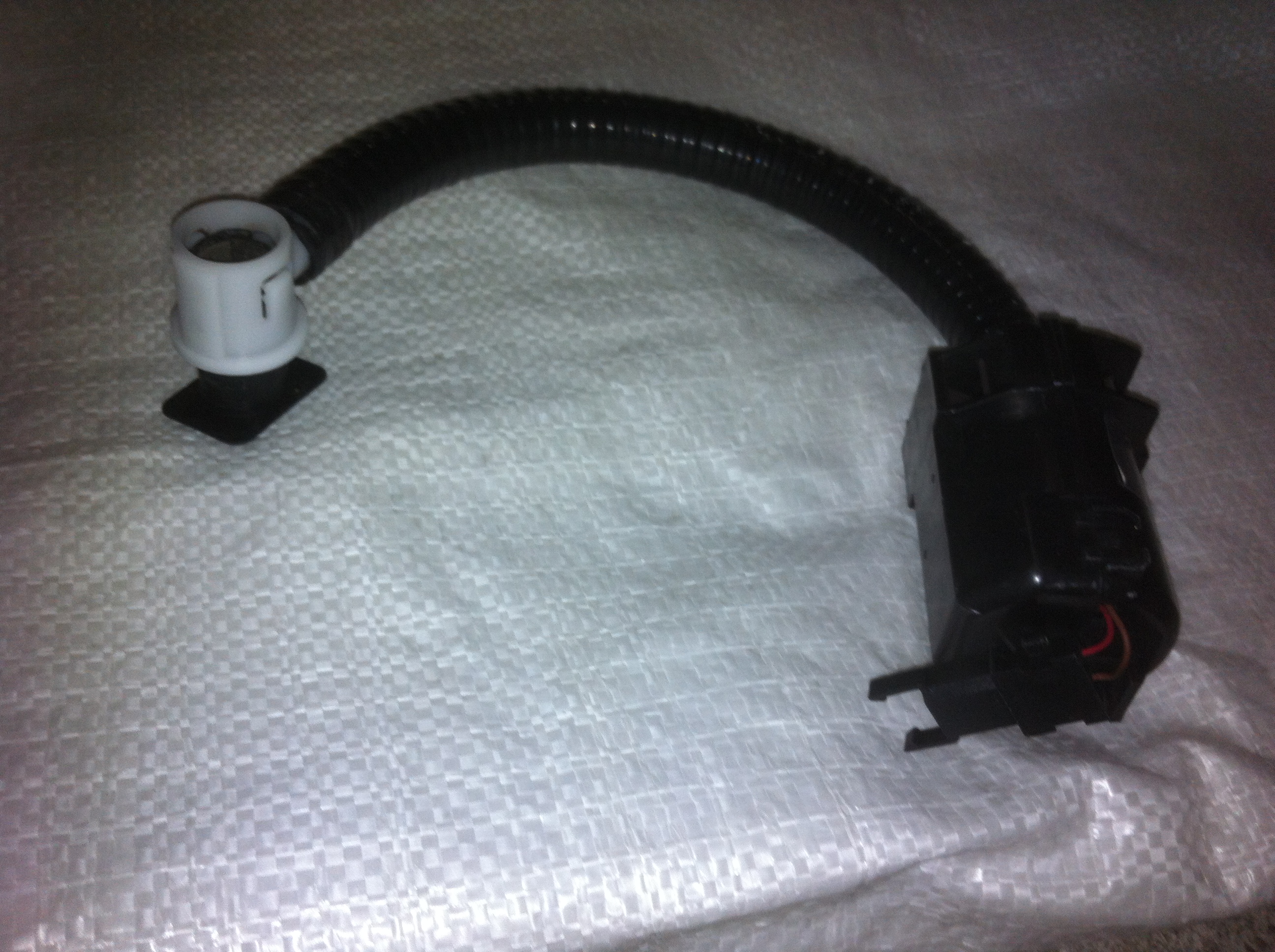

BONSOIR LES AMIS :Maze
J ai commandé la pièce pour la clim chez Antares disagn ;)
" C est le capteur de t° et de pression de clim qui se caracterise en exterieur par une petite grille en plastique "
Je l ai monte ce soir le ventilo de la pompe aspirante fonctionne .....c ela a l air de réglé la température
le démonté c est un peu délicat surtout dans la petite grille il y a une sonde amovible très fine et fragile une plaque mini circuit imprimé 2 cm sur 5 mm avec 2 soudures étain ,je l ai cassé 2 fois et recollé .
Pour atteindre la petite pompe démonter le plafonnier centrale et dévissé ce qui tien la bande rigide des pare soleil ( sans la déposé de cet élément juste ce qui permet d avoir un peu de jeu pour accéder a la petite pompe de 5 ou 6 cm de diam )
Dépose la petite grille en tirant vers le bas ;;;c est un peu dur et vous tenez dans le pavillon de toit tenir la la sonde ....et c est la qu il faut faire attention c est fin et fragile ,c est partie de la sonde reste dans le plafond .
Déclilpsé la pompe aspirante a droite qui es prise dans un collier en métal type clips et la sortir par l arrière ...c est du sport ...
L ensemble sort, la pompe aspirante de 10 ou 12 cm de long avec un tube en plastique semi rigide noir 30 cm ainsi que son té blanc qui d un cote reçois la petite gille noir de l autre coté la sonde dans le plafond et la partie horizontal vers la pompe aspirante
Reconnecter la pompe et voila.....
J ai envoyer les photos sur la @ de gun j espere qu il pourra les mettre sur mon message ce qui permettra de mieux visualiser la pièce ;)

Gun
Re: RECHARGE CLIM R 12 POUR UNE MAZ DE 96.....INTROUVABLE
Message par Gun »
Voici les photos de la sonde :
