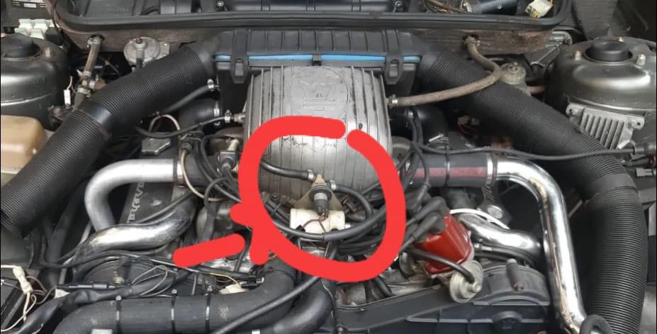

Quelqu'un sait à quoi correspond la chose sur la cloche du carbu ?

une prise rapide pour brancher un mano ???

réponse de Fabien
Il s'agit d'un coude pour le système d'aspiration des vapeurs d'essence.
Obligatoire sur les 2.5 l carbu en suisse.
Ca permettait de limiter la pollution au demarrage et aussi le vapor lock.

Confirmation sur un Spyder vu il y a quelques temps en suisse.

mad max a écrit :réponse de Fabien
Désolé, mais comprend pas comme çà marche.....

A l'arrêt, une petite pompe évacue toutes les vapeurs.

Je pense que ça doit être cette image.
Je remets pour la documentation.
Reprise d une publication FB de J.J.Rambo
